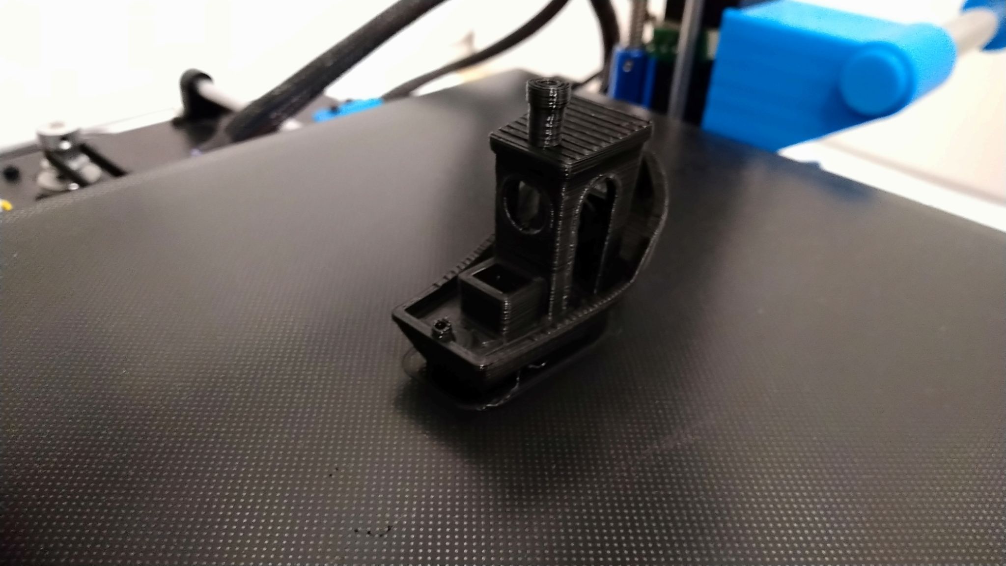

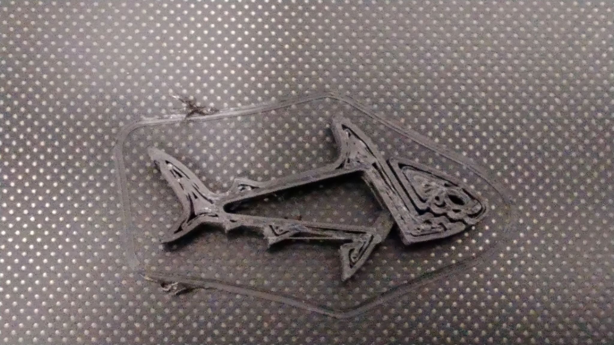

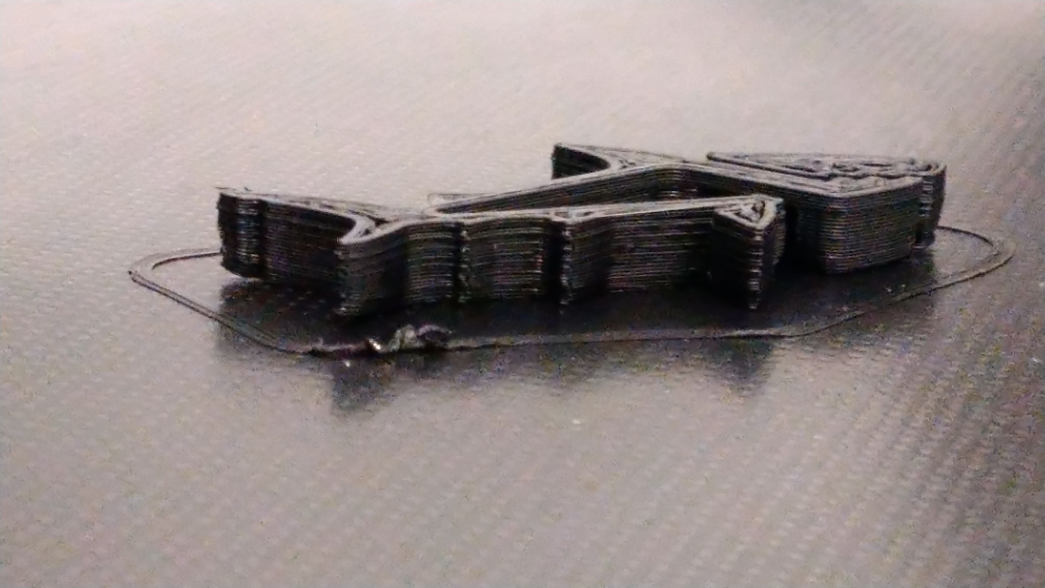

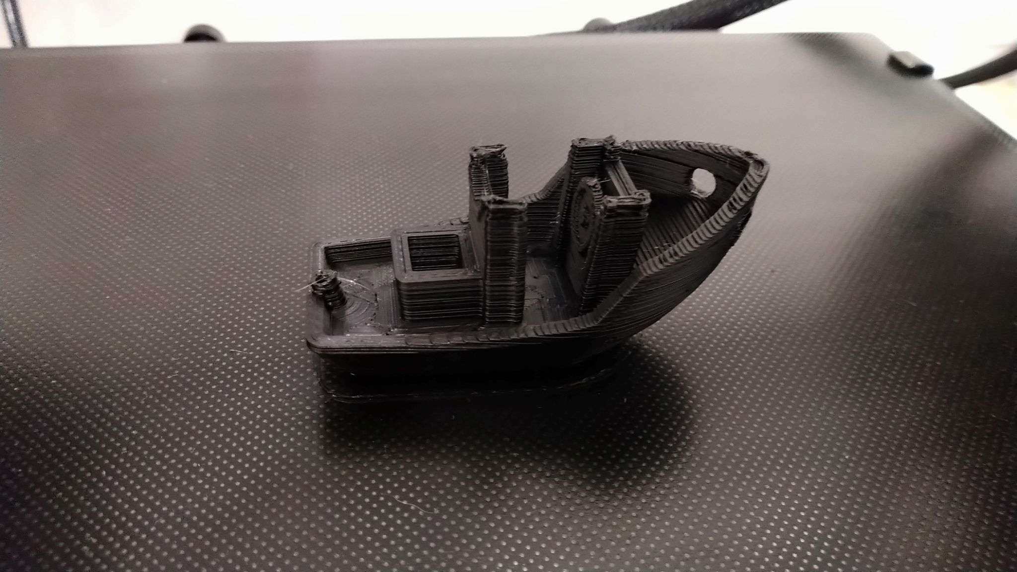

manu_tella Posté(e) Décembre 6, 2021 Auteur Partager Posté(e) Décembre 6, 2021 j'ai refais le Gcode j'ai mis 10mm/sec pour la jupe et la première couche j'ai aussi ajusté le plateau pendant la jupe....plus bas je transforme mon imprimante en fraiseuse!! même constat ça ne colle pas au plateau je vais tenter le reset Reset inefficace.. Changement du plateau. Pièce d'origine sauf qu'ils ont mis des pinces sur les côtés pour tenir l'ultrabase au plateau alu... C'est moche et ca passe pas avec mon diffuseur de ventilation. Pas grave j'imprime pas sur les bords.. Bon c'est un peu mieux la pièce se soulève quand même sur certains bord mais en tout cas ca a l'air d'avoir accroché mais je pense avoir un problème d'extrusion. Le débit me paraît faible.. Pourtant tout est neuf. La surface finale est moche elle est pas lisse... J'ai retenté le benchy... Ca a plutôt bien marché... Donc je confirme le changement de plateau donne meilleure adhérence. J'ai tjs un petit pb de relèvement mais sans gravité. Un peu de fils qui traine mais ca je jouerai avec la rétractation... Quelques petits défauts sur la coque au changement de z je pense... Ce qui m'ennui plus c'est qu'arrive en haut de la cabine... Plus rien ne sortait comme si la buse etait bouchée...l'extrudeur a un comportement bizarre le fil glissait sur la roue cannelée.. 195deg pour la buse acier c'est peut etre pas suffisant... Voilà a quoi j'arrive ce soir Je lâche rien... J'ai viré la bobine et utilisé une chute de fil pour limiter la résistance a l'entraînement de l'extrudeur. J'ai monté la température de buse a 210 degrés. Et ca c'est ce soir Vous en pensez quoi ? Manu Lien vers le commentaire Partager sur d’autres sites More sharing options...
eTn Posté(e) Décembre 7, 2021 Partager Posté(e) Décembre 7, 2021 (modifié) Pour te donner une illustration du collage de la première couche (Et tu dois pas être loin ou y être vu la jupe d'amorçage sur le requin - Et comme tu peux le voir, t'es pas le seul à faire de temps en temps du fraisage). Et t'arrive normalement à imprimer haut avec une "petite base". Bon, je vais pas faire le malin, j'étais pas convaincu que ca réussirait en arrivant en haut ... Après, moi j'imprime à 220°C, je n'ai pas de bulle et le filament ne "coule" pas quand l'extrudeur ne pousse pas, mais c'est du Bowden, ca joue surement. A l'inverse, je suis moins chaud sur le bed, je me limite à 50°C. As tu essayer de mettre un coup de scotch bleu 3M pour valider que c'est un soucis d'accroche ? Ca permettrait au moins d'écarter ta buse et ton plateau. https://www.amazon.fr/masquage-peinture-3M-2090DABE48-ScotchBlueTM/dp/B07XLV8X4N/ref=asc_df_B07XLV8X4N/?tag=googshopfr-21&linkCode=df0&hvadid=506885587582&hvpos=&hvnetw=g&hvrand=10320981016873783385&hvpone=&hvptwo=&hvqmt=&hvdev=c&hvdvcmdl=&hvlocint=&hvlocphy=9055622&hvtargid=pla-1205269272886&th=1 Je relance également l'idée émise plus haut de vérification de planéité de ton plateau avec un réglet ou une place en verre droite Pas besoin d'un outillage rectifié, le but est de voir si il y a un soucis et non de le quantifier. Dernier point, tu dis avoir une buse Acier, tu as changé directement celle d'origine ? Tu l'as encore ? La buse Acier à vu passer que du PLA ? Quelle quantité de fil ? Modifié (le) Décembre 7, 2021 par eTn Lien vers le commentaire Partager sur d’autres sites More sharing options...
manu_tella Posté(e) Décembre 7, 2021 Auteur Partager Posté(e) Décembre 7, 2021 Hello, Au réglet je n'avais pas de de formation sur l'ancien plateau. j'ai checké le nouveau avant de le monter... impec rien a redire, la tranche du réglet repose sur toute la longueur (long large et diagonales) La buse acier je l'ai changé car on m'avait conseillé d'en mettre une acier... elle est neuve, et depuis le début du fil de discussion elle n'a vu passer que du PLA sur une petite dizaine de mètres grand max.J'ai changé toute la tête, buse, dissipateur, bloc de chauffe et thermistance. je peux sans problème remettre une buse laiton voire même remettre la buse laiton d'origine. Était-ce une bêtise de mettre une buse acier selon vous?? Pour ma part, passé les 200/205°c le PLA s’écoule un peu tout seul de la buse, je vais essayer d'imprimer ce soir avec une température plateau plus basse... Je n'ai jamais eu recours au sctoch.... comment ça fonctionne? on le colle sur le plateau et on l'enduit de colle UHU??? L'impression du benchy donne un résultat pas trop mal je trouve... par contre concernant le plateau neuf, j'ai acheté un Anycubic mais dessus il n'est pas écrit "ultrabase", est-ce normal? On sent que le revêtement de mon ancien plateau est plus lisse que le nouveau, j'imagine donc que c'est une pièce d'usure mais le fait qu'il n'y ait pas le marquage ultrabase me fait douter d'avoir la même durée de vie... manu Lien vers le commentaire Partager sur d’autres sites More sharing options...
Ironblue Posté(e) Décembre 7, 2021 Partager Posté(e) Décembre 7, 2021 Sur mon ultrabase neuf, j'ai bien l'inscription et il accroche (trop), j'ai eu aucun changement à faire dans mes paramétrages (juste un réglage plateau) et j'ai eu une accroche dés le premier print. Lien vers le commentaire Partager sur d’autres sites More sharing options...
manu_tella Posté(e) Décembre 7, 2021 Auteur Partager Posté(e) Décembre 7, 2021 Pareil pour moi l'impression après chgt de plateau a adhérée nickel. J'ai même du mal a décoller la pièce même plateau refroidi.. Par contre le fait qu'il n'y ai que l'inscription anycubic et pas anycubic ultrabase m'embête un peu... Mais peut etre que ca ne change rien... Lien vers le commentaire Partager sur d’autres sites More sharing options...

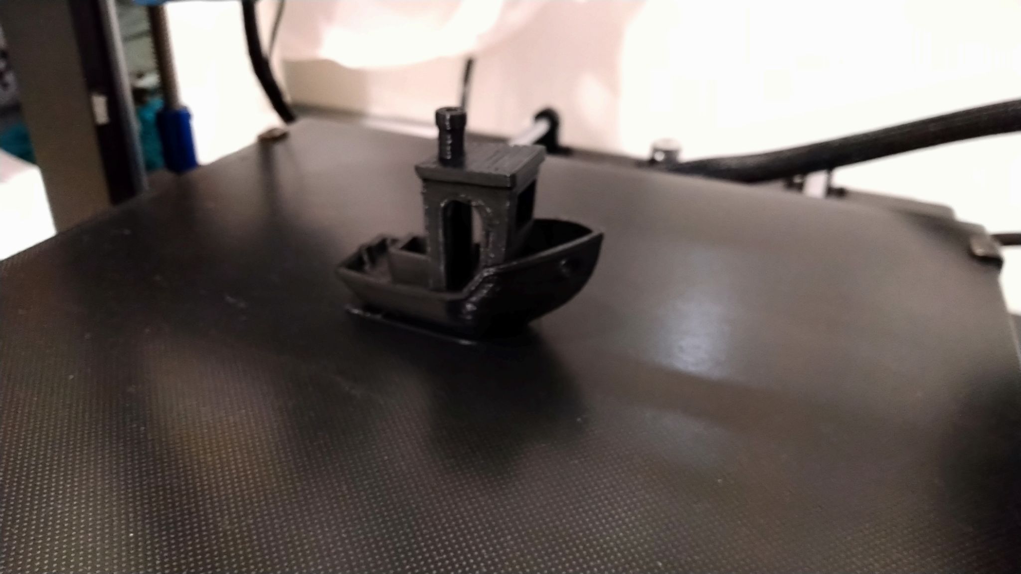

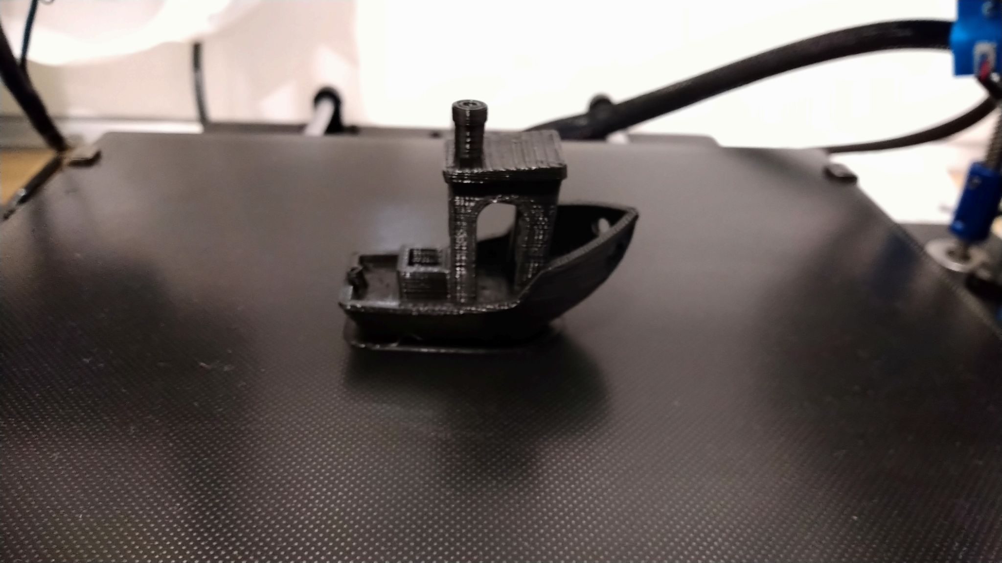

manu_tella Posté(e) Décembre 7, 2021 Auteur Partager Posté(e) Décembre 7, 2021 Hello Oui ça coule juste le temps de la chauffe mais le soucis c'est si je suis pas là pour enlever le filament qui a fondu avant l'impression ça risque de se mettre en vrac sur le plateau pour la première couche. là le plateau est changé donc je vais pas tester le scotch de suite . J’achèterai à l'occas si je tombe sur une bonne affaire! Je suis en train d'imprimer un petit serpent articulé et ça a l'air plutôt pas mal.... J'ai d'autres bobines sous la main mais là je pense avoir retrouvé un niveau de qualité comparable a ce que je connaissais avant. je trouve le petit benchy pas mal ... un peu long a imprimer: 1h10 il y a peut être un peu d'opti a faire mais je pense pas pouvoir faire iso-qualité en deux fois moins de temps manu Lien vers le commentaire Partager sur d’autres sites More sharing options...

manu_tella Posté(e) Décembre 7, 2021 Auteur Partager Posté(e) Décembre 7, 2021 Hello Oui ça coule juste le temps de la chauffe mais le soucis c'est si je suis pas là pour enlever le filament qui a fondu avant l'impression ça risque de se mettre en vrac sur le plateau pour la première couche. là le plateau est changé donc je vais pas tester le scotch de suite . J’achèterai à l'occas si je tombe sur une bonne affaire! Je suis en train d'imprimer un petit serpent articulé et ça a l'air plutôt pas mal.... J'ai d'autres bobines sous la main mais là je pense avoir retrouvé un niveau de qualité comparable a ce que je connaissais avant. je trouve le petit benchy pas mal ... un peu long a imprimer: 1h10 il y a peut être un peu d'opti à faire mais je pense pas pouvoir faire iso-qualité en deux fois moins de temps manu Lien vers le commentaire Partager sur d’autres sites More sharing options...

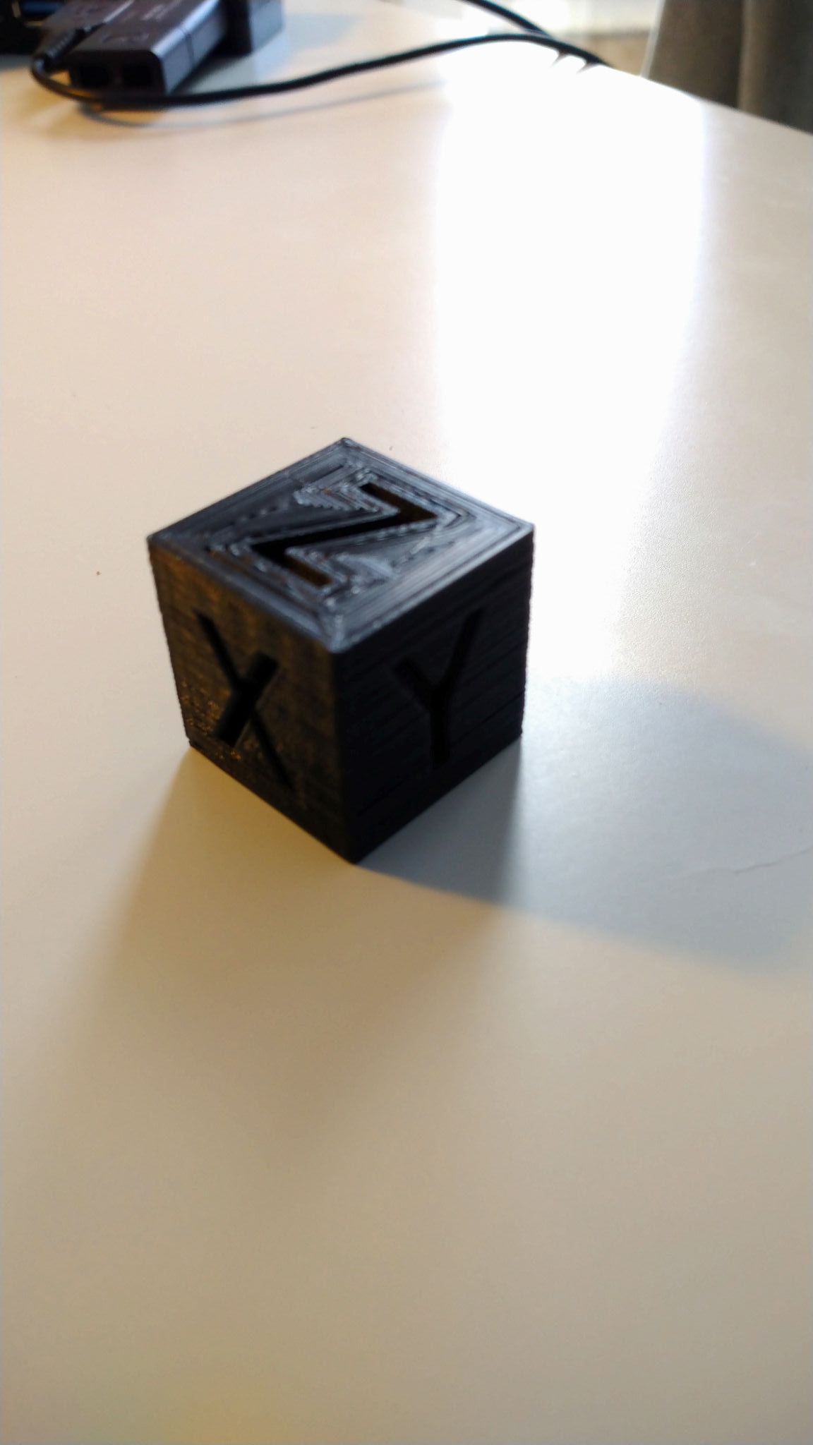

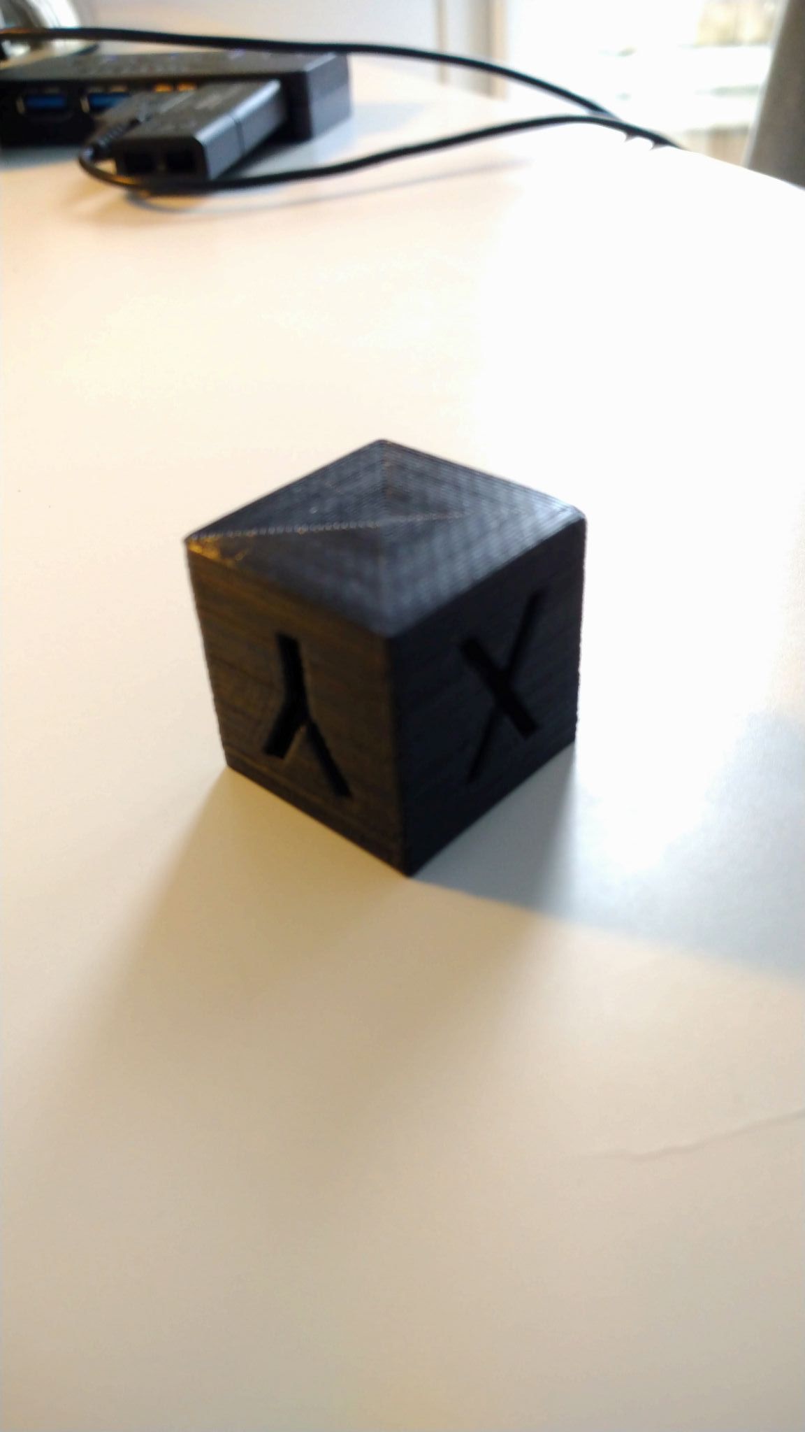

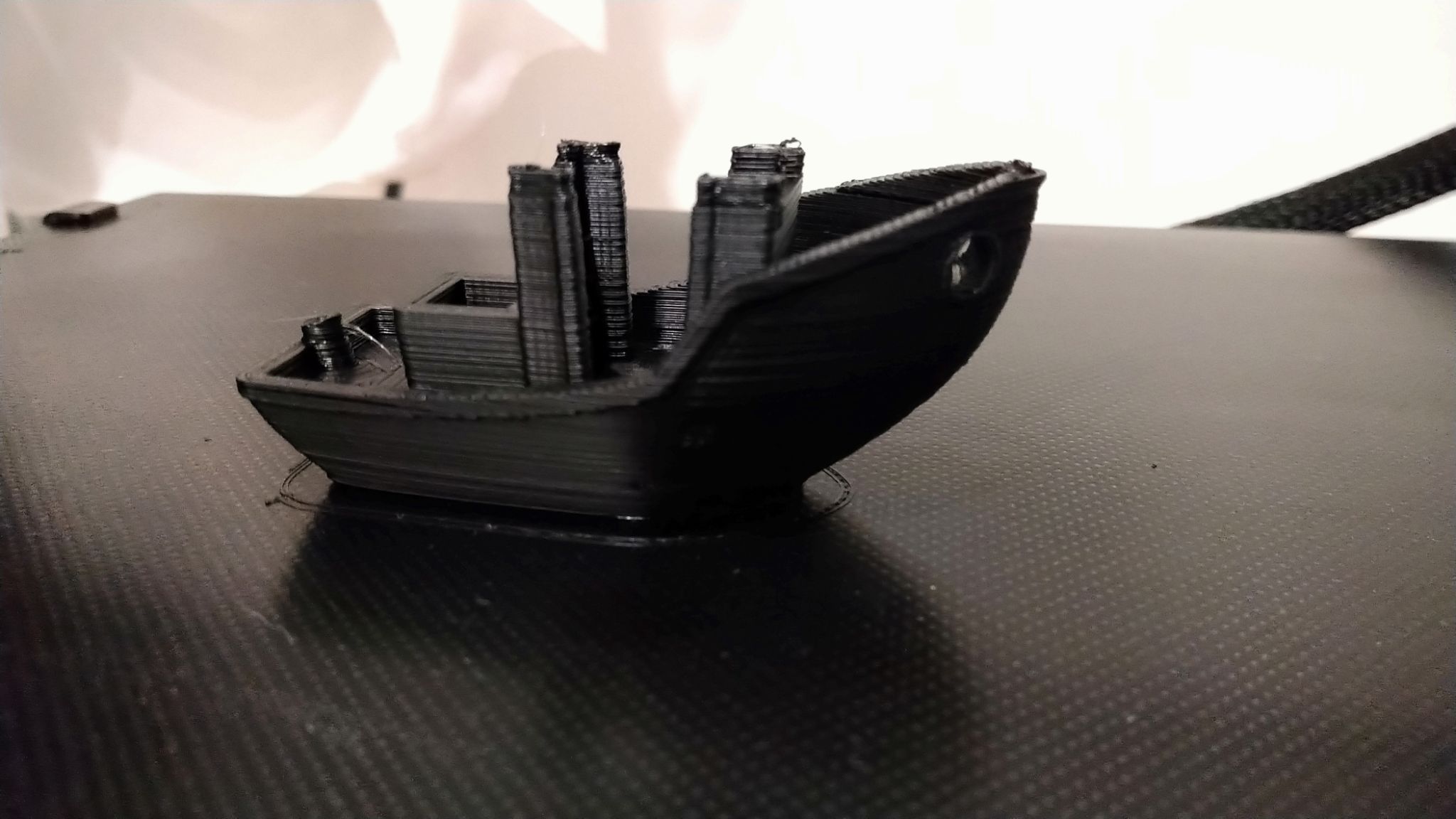

manu_tella Posté(e) Décembre 8, 2021 Auteur Partager Posté(e) Décembre 8, 2021 (modifié) Hello tout le monde. J'optimise un peu les réglages dans cura et je regarde comment limiter les défauts d'impression en réduisant également le temps. j'ai un résultat plutôt pas mal en terme de qualité mais la surface finale (qui devrait normalement être la plus clean) est de loin la plus moche... on a l'impression d'une qualité brouillon... j’ai mis un remplissage des surfaces concentrique car pour la première couche c'est ce que j'ai trouvé de mieux mais par contre sur la couche finale j'ai l'impression que ca marche pas terrible. la surface vierge de caractère est la première couche, celle avec le Z est la dernière couche... preneur de vos conseils. manu Modifié (le) Décembre 8, 2021 par manu_tella Photos Lien vers le commentaire Partager sur d’autres sites More sharing options...
Invité Posté(e) Décembre 8, 2021 Partager Posté(e) Décembre 8, 2021 c'est le cube qui n'est pas plat , ou c'est du "warping"? avec un peu de sur extrusion, mais lègère ce qui expliquerais la dernière couche plutôt dégeu Lien vers le commentaire Partager sur d’autres sites More sharing options...
