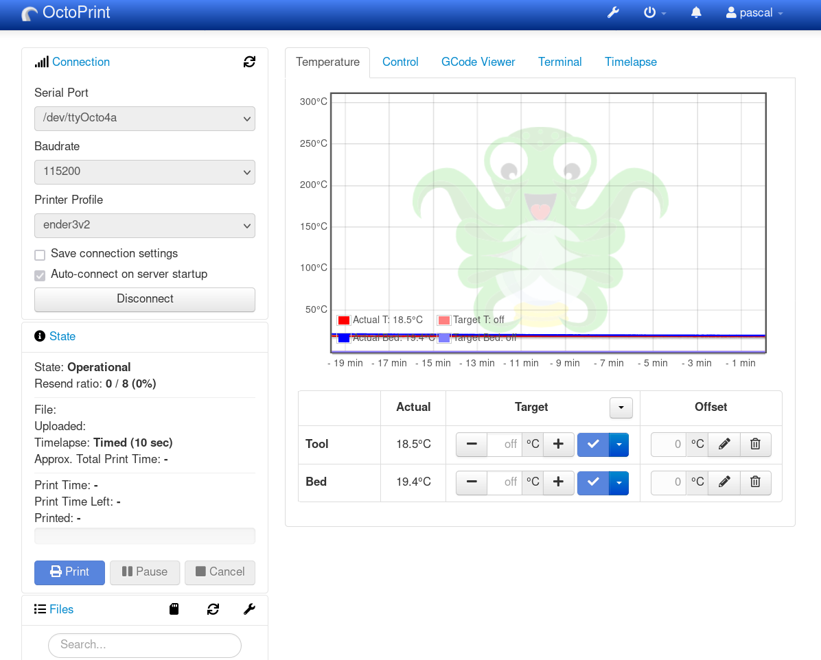

Sagittarius Posté(e) Décembre 6, 2021 Auteur Partager Posté(e) Décembre 6, 2021 (modifié) Reçu mon câble OTG en Y. Et bien ça marche: j'ai le contrôle de l'imprimante via USB et la charge constante du smartphone recyclé. De mon PC, voici les informations: browser.user_agent: Mozilla/5.0 (X11; Linux x86_64; rv:94.0) Gecko/20100101 Firefox/94.0 connectivity.connection_check: 1.1.1.1:53 connectivity.connection_ok: true connectivity.enabled: false connectivity.online: true connectivity.resolution_check: octoprint.org connectivity.resolution_ok: true env.hardware.cores: unknown env.hardware.freq: unknown env.hardware.ram: unknown env.os.bits: 32 env.os.id: linux env.os.platform: linux env.python.pip: 20.3.4 env.python.version: 3.9.5 env.python.virtualenv: false octoprint.safe_mode: false octoprint.version: 1.7.2 printer.firmware: Marlin bugfix-JyersUI v2.0.1 (Nov 5 2021 21:19:18) systeminfo.generator: systemapi Modifié (le) Décembre 6, 2021 par Sagittarius Lien vers le commentaire Partager sur d’autres sites More sharing options...

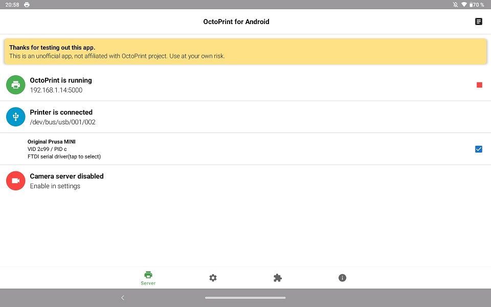

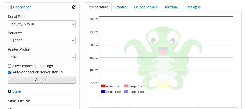

jcjames_13009 Posté(e) Février 11, 2022 Partager Posté(e) Février 11, 2022 Salut Curieux de tester OctoPrint je l'ai installé sur une tablette avec un câble OTG. Le serveur démarre et l’imprimante apparaît bien sur l'écran "Original Prusa MINI" J'ai crée le profil de mon imprimante comme indiqué dans la bse de connaissance Prusa. Mais comme @KP3D impossible de me connecter à l’imprimante à partir de la page web Octoprint. Lorsque je tente de me connecter elle passe en "Opening Serial connection" puis en "Connecting" et au bout d'un petit moment elle revient sur "Offline" Dans "System info" j'ai ça browser.user_agent: Mozilla/5.0 (Windows NT 10.0; Win64; x64; rv:97.0) Gecko/20100101 Firefox/97.0connectivity.connection_check: 1.1.1.1:53connectivity.connection_ok: trueconnectivity.enabled: trueconnectivity.online: trueconnectivity.resolution_check: octoprint.orgconnectivity.resolution_ok: trueenv.hardware.cores: 8env.hardware.freq: 1804.7999999999997env.hardware.ram: 2963329024env.os.bits: 64env.os.id: linuxenv.os.platform: linuxenv.python.pip: 20.3.4env.python.version: 3.9.5env.python.virtualenv: falseoctoprint.safe_mode: falseoctoprint.version: 1.7.3systeminfo.generator: systemapi J'ai du rater un truc dans le set-up d'OctoPrint mais je ne sais pas quoi... Toute suggestion sera la bienvenue @+ JC Lien vers le commentaire Partager sur d’autres sites More sharing options...

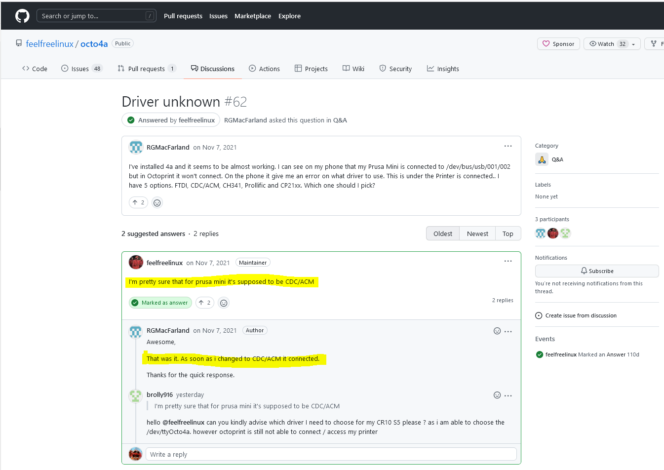

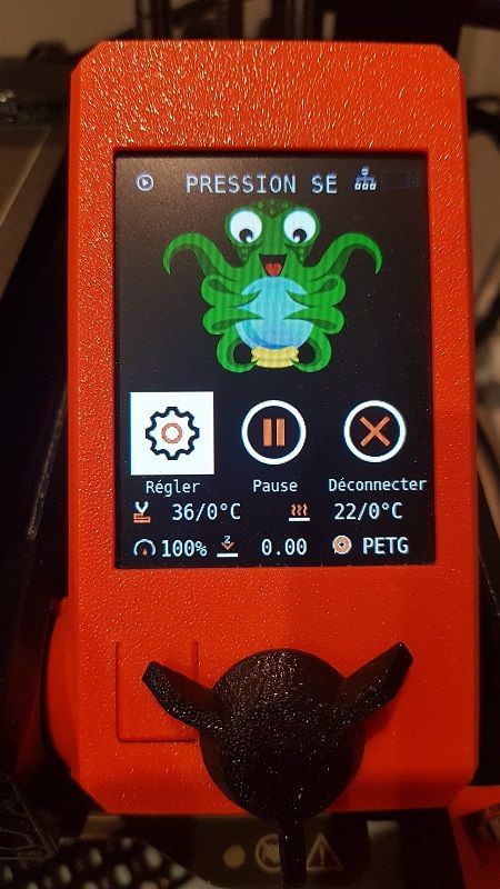

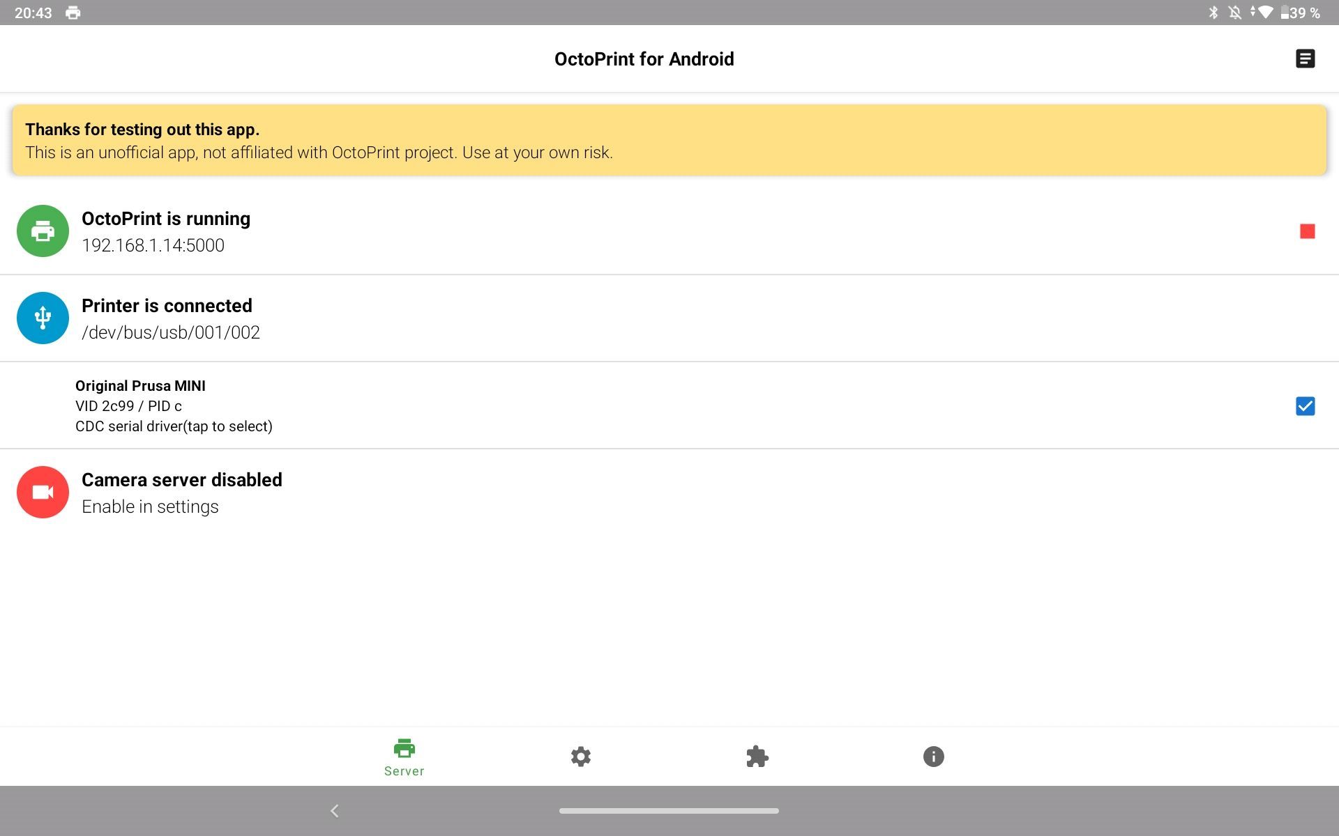

jcjames_13009 Posté(e) Février 17, 2022 Partager Posté(e) Février 17, 2022 Salut Je me répond à moi même Le pb venait du "Serial Driver" qui n'était pas le bon. Par défaut il y avait "FTDI" en sélectionnant "CDC" la connection est maintenant ok Et j'ai un joli poulpe sur l'écran de ma MINI J'ai trouvé la solution dans la section Troubleshooting du wiki d'Octo4a. Ce qui est étrange c'est que je n'avais pas vu cette page la semaine dernière Je vais pouvoir tester Octoprint ce weekend @KP3D je ne sais pas si tu as solutionné ton pb de connexion mais si ce n'est pas le cas va voir dans les pages Wiki @+ JC 1 Lien vers le commentaire Partager sur d’autres sites More sharing options...
