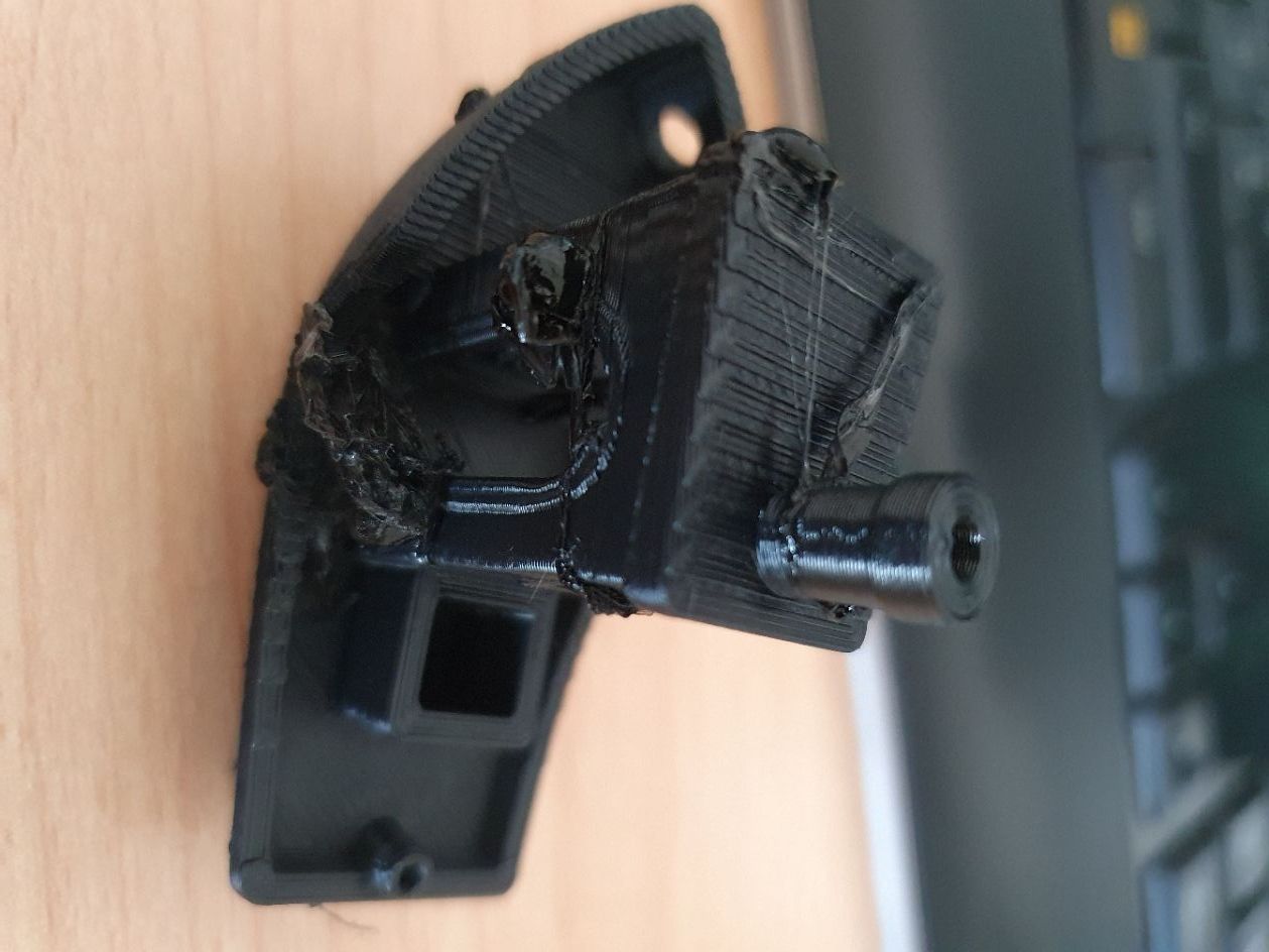

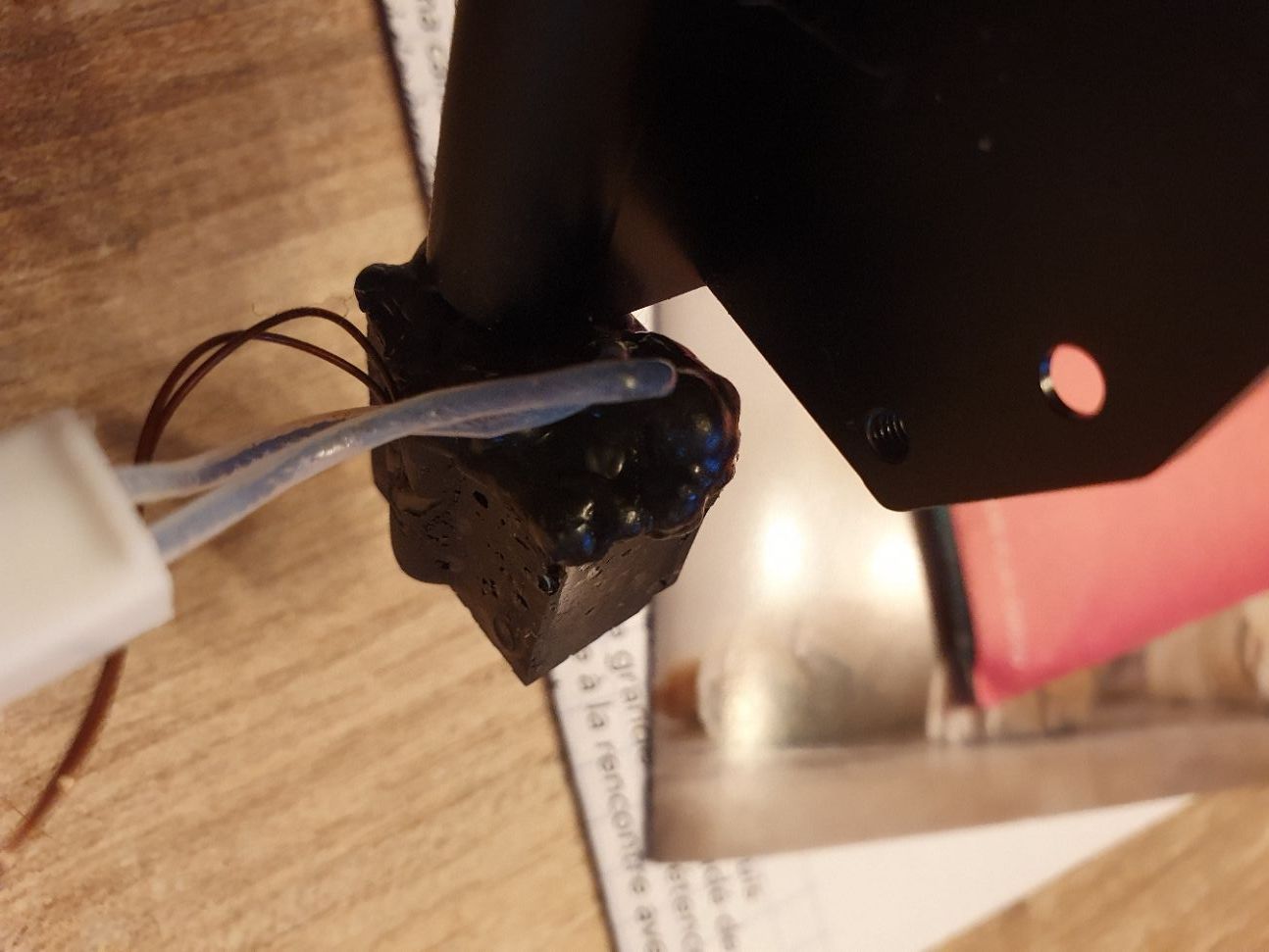

AlphAndruino Posté(e) Décembre 3, 2021 Auteur Partager Posté(e) Décembre 3, 2021 J'ai reçu ma nouvelle tête. J'ai donc procéder à l'échange. Sur l'ancienne pas de problème avec le levier de l'extrudeur, par contre, le hotend, un magma de plastique solidifié....Voir la photo, pas simple à photographier. J'imagine qu'il doit y avoir une fuite et que de temps à autre, une boule doit glisser par l'extérieur de la buse sur la pièce en cours d'impression non? Lien vers le commentaire Partager sur d’autres sites More sharing options...
MrMagounet Posté(e) Décembre 3, 2021 Partager Posté(e) Décembre 3, 2021 Tu as une fuite entre la buse et le Heatbreak et PTFE, ce qui occasionne une remonter de matière qui ressort par le haut du bloc de chauffe et un amas de matière fondu. tu vas être bon pour nettoyer tous cela conseil utilise un pistolet a air chaude voir un Sèche cheveux si tu en as pas, cela ramollira la matière te permettant d'enlevé le surplus avec un cure dent ou autre éléments. Ensuite te faudrait démonter la buse le heatbreak et nettoyé ce qu'il reste a nettoyer, faire chausser la tête peut aider a défaire la buse. Tu as eu ce soucis car la buse était mal monter sur la tête. Voici la Titi's procédure qui t'expliquera comment faire le montage Buse Heatbrake sur un bloc de chauffe. 1 Lien vers le commentaire Partager sur d’autres sites More sharing options...
