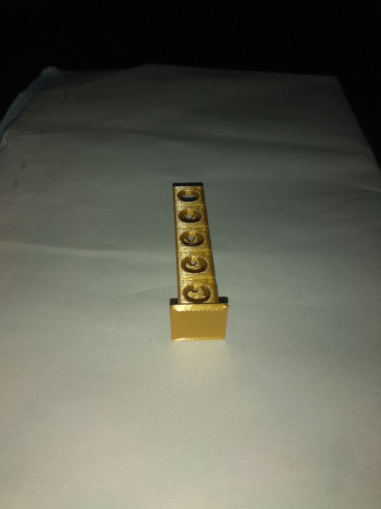

joalau Posté(e) Décembre 1, 2021 Partager Posté(e) Décembre 1, 2021 bonjour , j ai des soucis d impression pourtant j ai bien régler le plateau ; je chauffe le plateau 65 degres et la buse 220 pour du pla je règle avec une feuille comme j ai vu sur pas mal de vidéo . je me suis aperçu que mon plateau est convexe , j ai régler comme je pouvais vers le centre du plateau un carre du 12 cm de cote j ai acheter des patins silicone et une plaque de verre de 3 mm mesuré au pied a coulisse 2.80 mm et imprimer le cube xyz pour réglé les steps et l extrudeur j ai imprimer voulu ca http://www.thingiverse.com/thing:3209759 ce fichier la : cryptex-0-6-cislo1.stl la piece fait 35x33.28x8 , les 35x33.28 mm jusqu a la tout est bon sauf pour les 8 mm j obtient pour les 3 pieces imprimer ces valeurs la : 7.86 ; 7.8 ; 7.6 ci joints les photos de la config de cura d ou vient le problème ? Lien vers le commentaire Partager sur d’autres sites More sharing options...

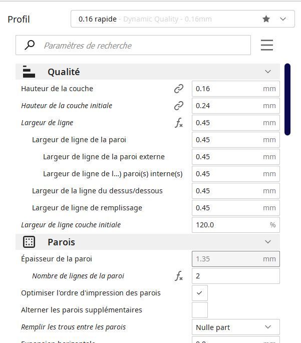

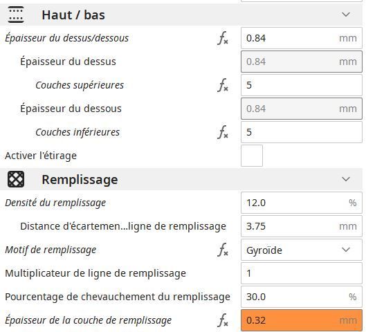

Idealnight Posté(e) Décembre 1, 2021 Partager Posté(e) Décembre 1, 2021 (modifié) Pourquoi tu ne respectes pas les multiples pour l'épaisseur et la taille de buse pour la largeur? Hauteur de couche 0.16, 5 couches en épaisseur donc 0.8, non ? si une buse de 0.4 alors 0.4 en largeur de ligne, non ? Je ne dis pas que cela résoudra forcément ta problématique mais un questionnement s'impose à ce niveau à mon avis Modifié (le) Décembre 1, 2021 par Idealnight Lien vers le commentaire Partager sur d’autres sites More sharing options...
joalau Posté(e) Décembre 1, 2021 Auteur Partager Posté(e) Décembre 1, 2021 j ai regarder un tuto pour configurer cura et être un peu plus rapide mais j ai du perdre en précision .les hauteur les épaisseurs de couche etc j ai pas encore tout compris , je me contente de faire un peu comme dans les tuto pour l instant .merci comme même c’est un début de piste Lien vers le commentaire Partager sur d’autres sites More sharing options...
Idealnight Posté(e) Décembre 1, 2021 Partager Posté(e) Décembre 1, 2021 (modifié) Je n'ai pas regardé ni écouté la vidéo en entier mais quand je vois le résultat de son benchy, ce n'est pas terrible la première moitié n'est pas propre et on ne peut savoir ce qu'il en est de sa solidité. c'est bien de vouloir réduire les temps d'impression mais je suis plus adepte d'un résultat propre avec un temps plus long Modifié (le) Décembre 1, 2021 par Idealnight 2 Lien vers le commentaire Partager sur d’autres sites More sharing options...
joalau Posté(e) Décembre 1, 2021 Auteur Partager Posté(e) Décembre 1, 2021 j ai repris les paramètres de base de cura en 0.20 (non modifier) et j ai toujours ce problème la pièce sortie fait 7.82 il me manque encore 0.18 mm le problème reste entier Lien vers le commentaire Partager sur d’autres sites More sharing options...
gerardm Posté(e) Décembre 2, 2021 Partager Posté(e) Décembre 2, 2021 Bonjour, Quand tu dis " imprimer le cube xyz pour réglé les steps et l extrudeur" as-tu fait le réglage en Z ? as-tu modifié quelque chose et l'as tu mémorisé? Ton problème intervient -il seulement sur cette pièce? as-tu réimprimé ton cube après les réglages? qu'est-ce que ça donne si tu utilise un autre trancheur ? l'erreur est-elle toujours présente? 1 Lien vers le commentaire Partager sur d’autres sites More sharing options...
Idealnight Posté(e) Décembre 2, 2021 Partager Posté(e) Décembre 2, 2021 contrôles tes excentriques sur l'axe Z, contrôles également l'équerrage (cela est expliqué dans le tuto de superpat épinglé dans la section creality du forum). Ta noix en laiton qui maintient la tige filetée ne doit pas être trop serrée laissant un peu jeu dans son emplacement au besoin. Vérifier que le coupleur fasse son job. C'est à dire que la tige filetée repose bien sur la tige du moteur (il y'a un tuto de titi78 sur la mécanique du Z sur le forum) Lien vers le commentaire Partager sur d’autres sites More sharing options...
joalau Posté(e) Décembre 2, 2021 Auteur Partager Posté(e) Décembre 2, 2021 j ai bien réglé tous les steps y compris l extrudeur , pas pus le sauvegarder mais j ai rajouter des lignes codes qu on ma donner pour le mettre dans le gcode de démarrage de cura et cela fonctionne. des cubes j en ai plein mon bureau et non je n utilise que cura pour l instant. un autre soucis , c’est au niveau des patins en silicone j ai du refaire le calibrage du plateau , normalement avec les patins ça ne devrez plus bouger et pourtant je doit le régler régulièrement.si quelqu un peut m expliquer ce problème , parce-que la je voit pas comment faire. pour le montage jai monter l imprimante a l équerre , niveau et le réglé , et aussi tendue les courroies juste ce qu il fallait , pas trop tendu ni trop lâche. quand a la tige filetée elle est bien posé , je vais vérifié demain la noix en laiton , il me semble qu elle est trop serrer. merci pour tous ces conseils je vous raconterez ça demain Lien vers le commentaire Partager sur d’autres sites More sharing options...

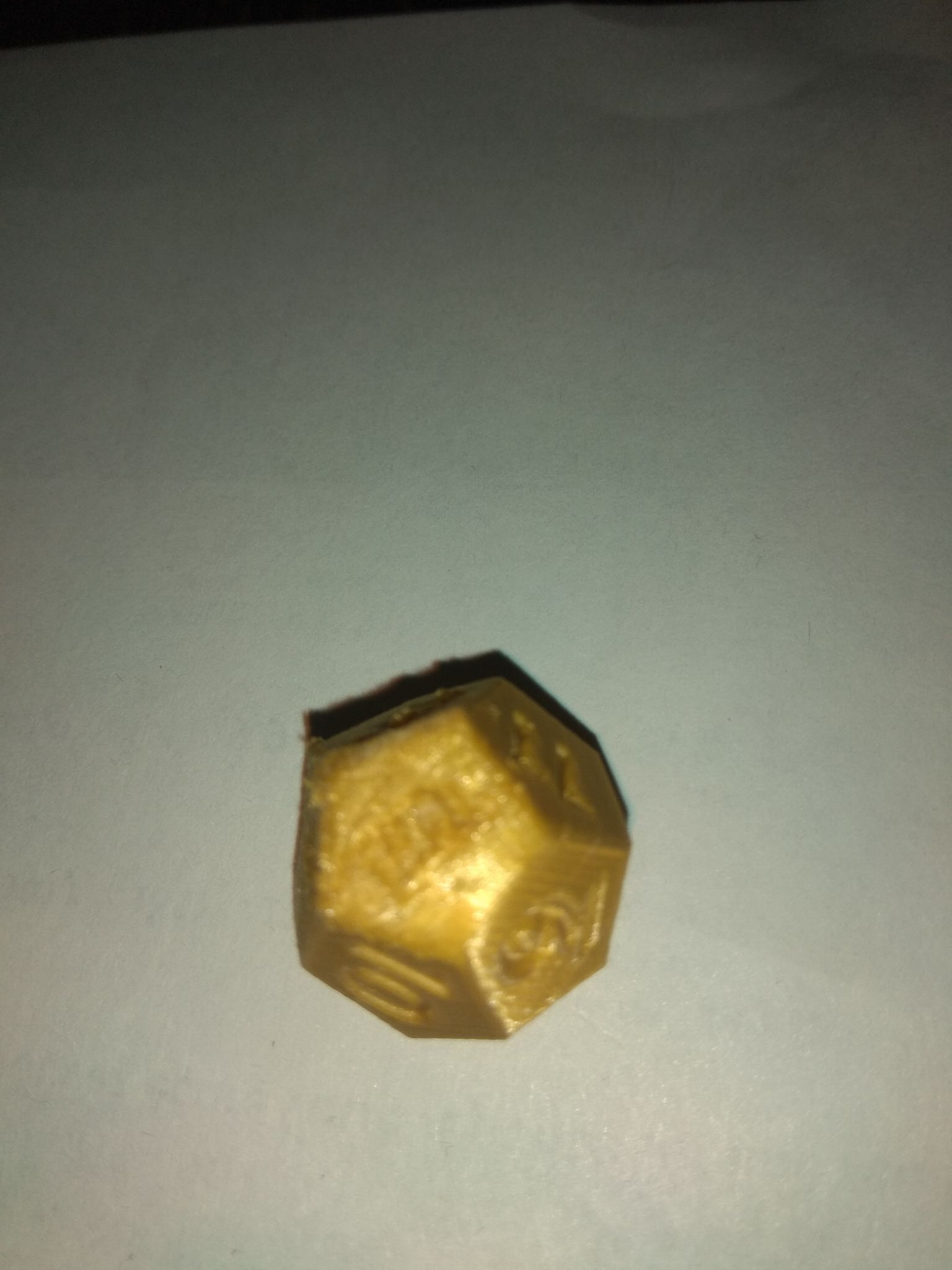

joalau Posté(e) Décembre 9, 2021 Auteur Partager Posté(e) Décembre 9, 2021 de retour sur mon problème de réglage. j ai vérifier mon axe z il n était pas de niveau de 2mm et j ai desserrer les excentrique ça me faisait à-coup par endroit. j ai imprimer un cube et la j avais 0.20 de trop, j ai rentré ces paramètres pour régler le steps et après un 2 em cube c était parfait , sauf la partie du haut mais bon déjà la c’est pas mal. maintenant j ai un autre soucis de filament cette fois (voir les photos) je doit modifier quelle paramètre dans cura pour avoir une pièce plus propre. le filament est de la marque noulei température 200 et 60 degrés Lien vers le commentaire Partager sur d’autres sites More sharing options...

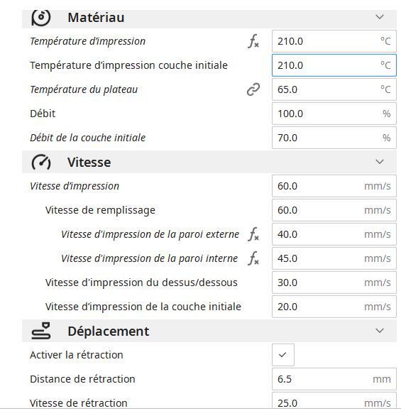

Idealnight Posté(e) Décembre 9, 2021 Partager Posté(e) Décembre 9, 2021 Difficile de t'aider là. Déjà la marque de filament est pou moi une inconnue totale peut-être un lien que l'on voit les spécifications ? Le STL de la pièce aussi aiderait. Et enfin les paramètres de ton slicer. Si cura télécharges le plugin export html et postes le fichier. Lien vers le commentaire Partager sur d’autres sites More sharing options...
joalau Posté(e) Décembre 9, 2021 Auteur Partager Posté(e) Décembre 9, 2021 https://www.amazon.fr/gp/product/B07RJS1RYY/ref=ppx_yo_dt_b_asin_title_o00_s00?ie=UTF8&psc=1 https://www.thingiverse.com/thing:2627417 j ai imprimer a 0.20 sans rien modifier CE3PRO_D12_17mm.3mf Lien vers le commentaire Partager sur d’autres sites More sharing options...
Idealnight Posté(e) Décembre 9, 2021 Partager Posté(e) Décembre 9, 2021 tu as essayé de faire une tour de température + réglage de l'extrudeur avec le filament ? Un simple cube pour contrôler les dimensions et la qualité ? Lien vers le commentaire Partager sur d’autres sites More sharing options...

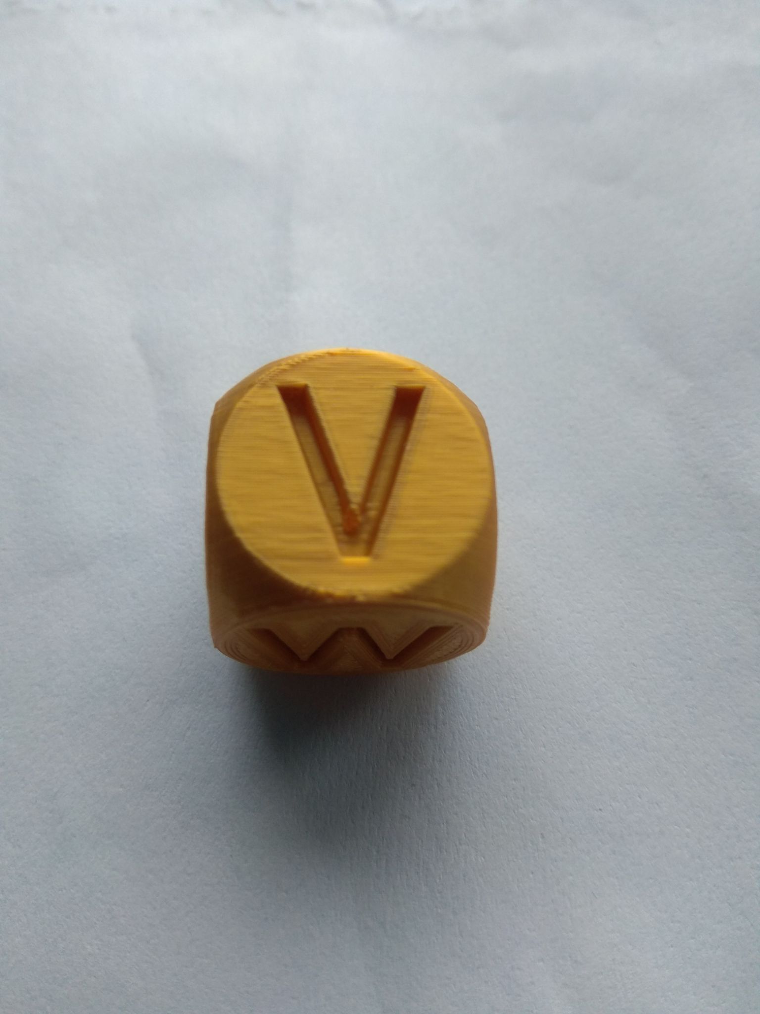

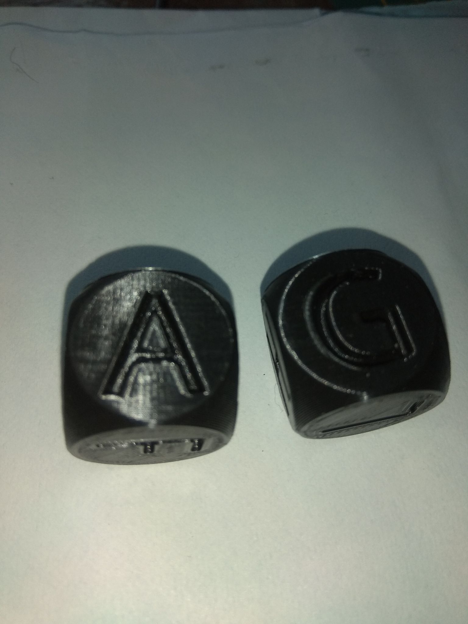

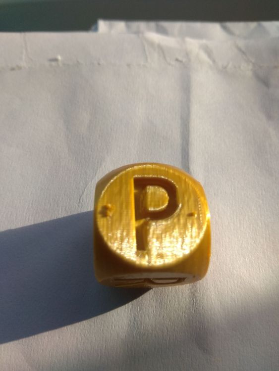

joalau Posté(e) Décembre 9, 2021 Auteur Partager Posté(e) Décembre 9, 2021 j ai tout revérifier se week end mes steps et extrudeur sont ok , j ai fait un cube pour justement contrôler les dimensions, pour la qualité c est pas encore ça j ai juste changer les lettres , marre de toujours voir les xyz. le cube est bien a 20 mm de cote , bien vérifié au pied a coulisse. c est le nouveau filament que j ai acheter que je voudrai essayer , je pense faire une tour de température pour voir , mais il me semble d après ce que j ai pus lire sur différent forum c est la rétraction ou la vitesse ou la température qui faut changé je verrais ça par la suite Lien vers le commentaire Partager sur d’autres sites More sharing options...
Idealnight Posté(e) Décembre 10, 2021 Partager Posté(e) Décembre 10, 2021 Là ça a l'air correct comme impression. Donc probablement une adaptation a faire niveau température et/ou peut-être vitesse sur l'autre. La rétraction je ne pense pas qu'elle joue dans la qualité de ton fil or. Lien vers le commentaire Partager sur d’autres sites More sharing options...

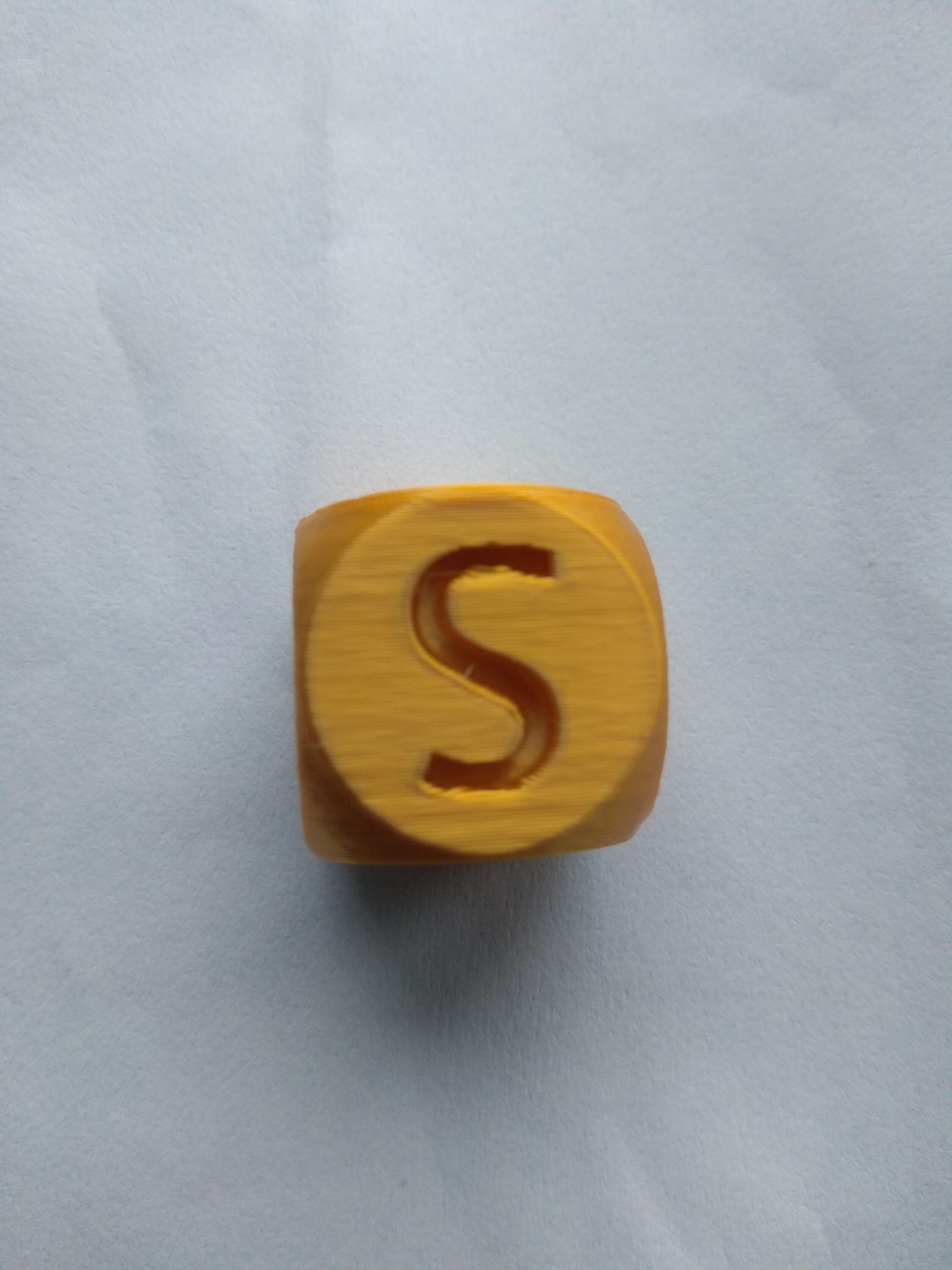

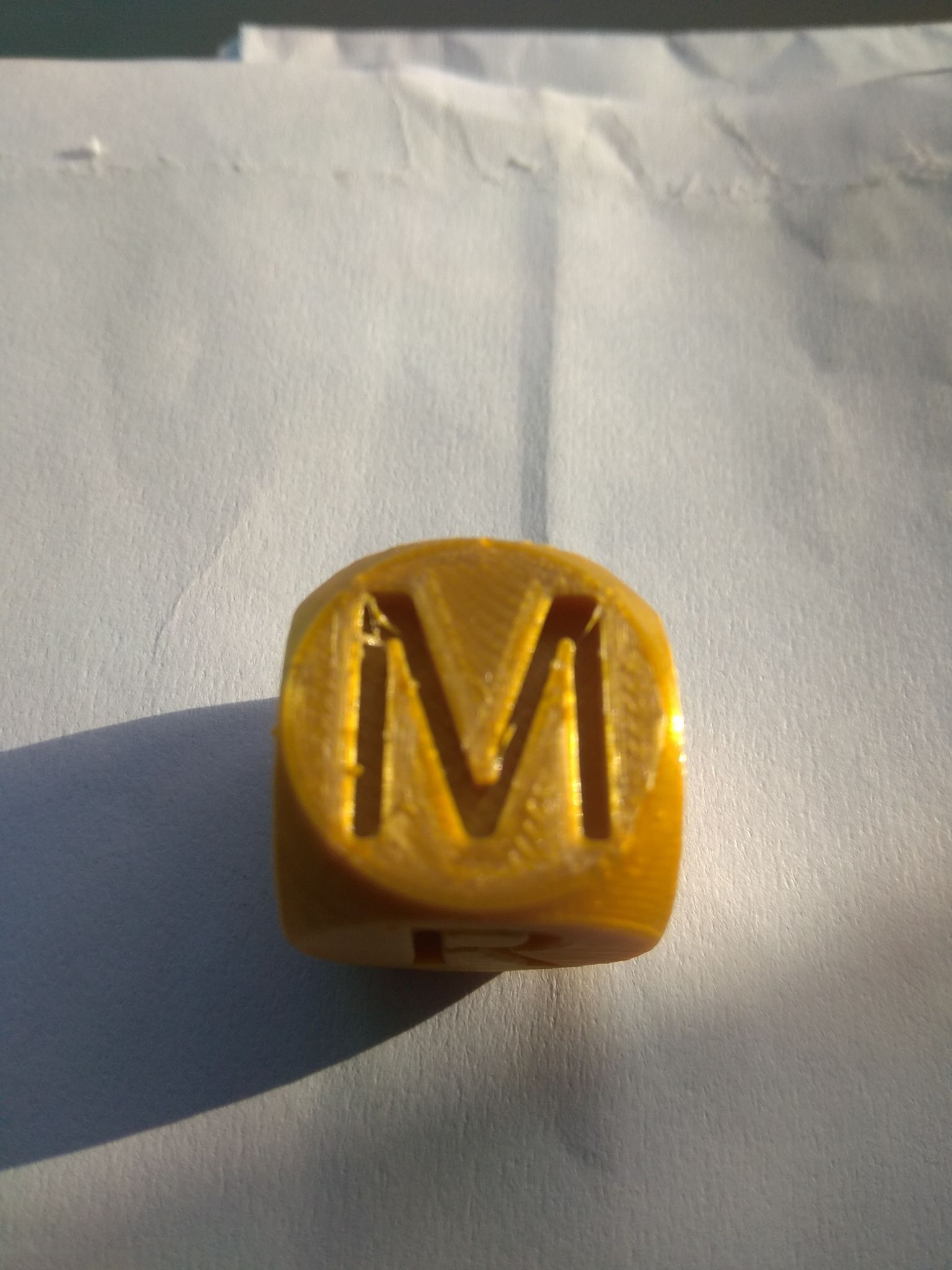

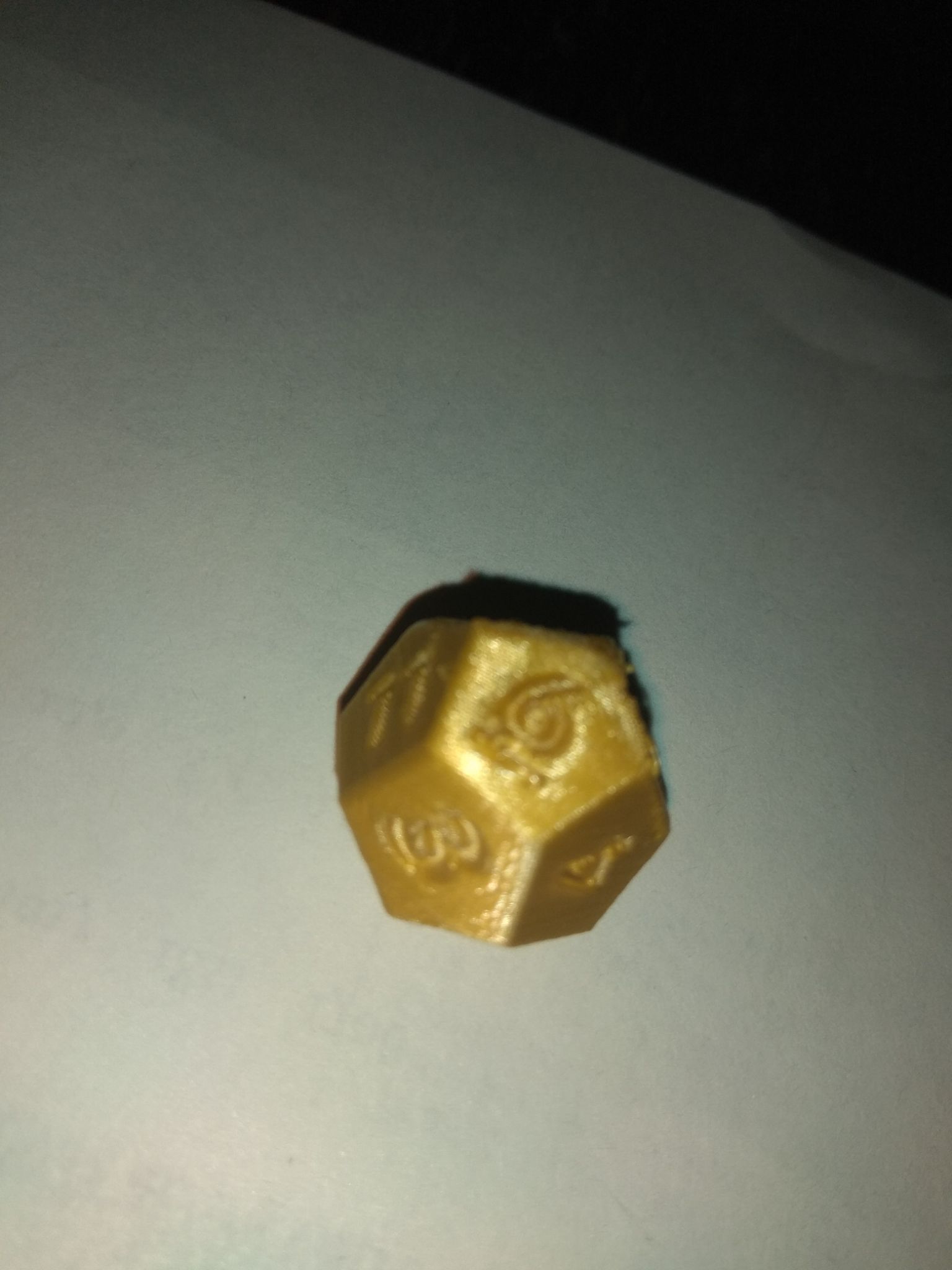

joalau Posté(e) Décembre 11, 2021 Auteur Partager Posté(e) Décembre 11, 2021 j ai imprimé la tour comme prévu , modifier dans cura les paliers de température (+5), mais je pense qu il est rester tout le long du print a 190 degrés que j avais régler au départ . j ai lancer un print d un cube de 20 mm de coté et la c est ok du moins dans les cotes (voir photos) il y a des cheveux d anges , pas beaucoup mais des petites boules dessus ; j ai jamais eu ça avec d autre filament. mis a part c est petit soucis , le rendu est très beau Lien vers le commentaire Partager sur d’autres sites More sharing options...
Idealnight Posté(e) Décembre 11, 2021 Partager Posté(e) Décembre 11, 2021 A ta place je ferais un test a 210° pour comparer. Lien vers le commentaire Partager sur d’autres sites More sharing options...
joalau Posté(e) Décembre 11, 2021 Auteur Partager Posté(e) Décembre 11, 2021 j ai fait un print a 210 degrés , mais j ai modifier les vitesse des ventilos a 80 % encore quelque réglage et ça devrez être bon je pense . par rapport au premier dés que j ai fait la je suis pas trop mauvais Lien vers le commentaire Partager sur d’autres sites More sharing options...
