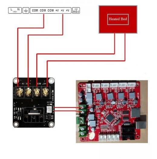

ThLDQ Posté(e) Décembre 2, 2021 Partager Posté(e) Décembre 2, 2021 (modifié) Bonjour à tous. Je voudrais installer des Mosfet sur ma carte SKR 1.4 Turbo. J'ai compris comment alimenter ces Mosfet, mais je ne sais pas comment relier ces Mosfet à la carte. Pouvez-vous m'aider, svp. Cordialement Thierry Modifié (le) Décembre 2, 2021 par ThLDQ Lien vers le commentaire Partager sur d’autres sites More sharing options...
PPAC Posté(e) Décembre 2, 2021 Partager Posté(e) Décembre 2, 2021 il y a 15 minutes, ThLDQ a dit : ces Mosfet tu a une photo ou une référence voir un liens vers tes mosfet ? car en principe c'est un truc du genre (on utilise les bornier BED de la carte mère et cela va au "Control PIN" sur la carte d'extension MOSFET : (mais il peut y avoir des variantes ...) Le 07/05/2020 at 18:15, Eev a dit : un mosfet n'enlève pas le bed de l'alimentation! il évite d'utiliser le mosfet de la board tout simplement! si tu veux soulager ton alimentation il faut en mettre une secondaire pour ton bed! une dernière chose, fait très attention et j'insiste vraiment, prend le bon câblage (en fonction de la consommation d'ampère) pour ton bed! sous dimensionner et ça prendra feu! Lien vers le commentaire Partager sur d’autres sites More sharing options...
ThLDQ Posté(e) Décembre 2, 2021 Auteur Partager Posté(e) Décembre 2, 2021 Donc je branche la prise "Control" du Mosfet "Bed" sur la sortie "Bed" de la carte. Et la prise "Control" de l'extrudeur sur la sortie "H0" de la carte. Merci du coup de main. Bonne journée Thierry Lien vers le commentaire Partager sur d’autres sites More sharing options...
