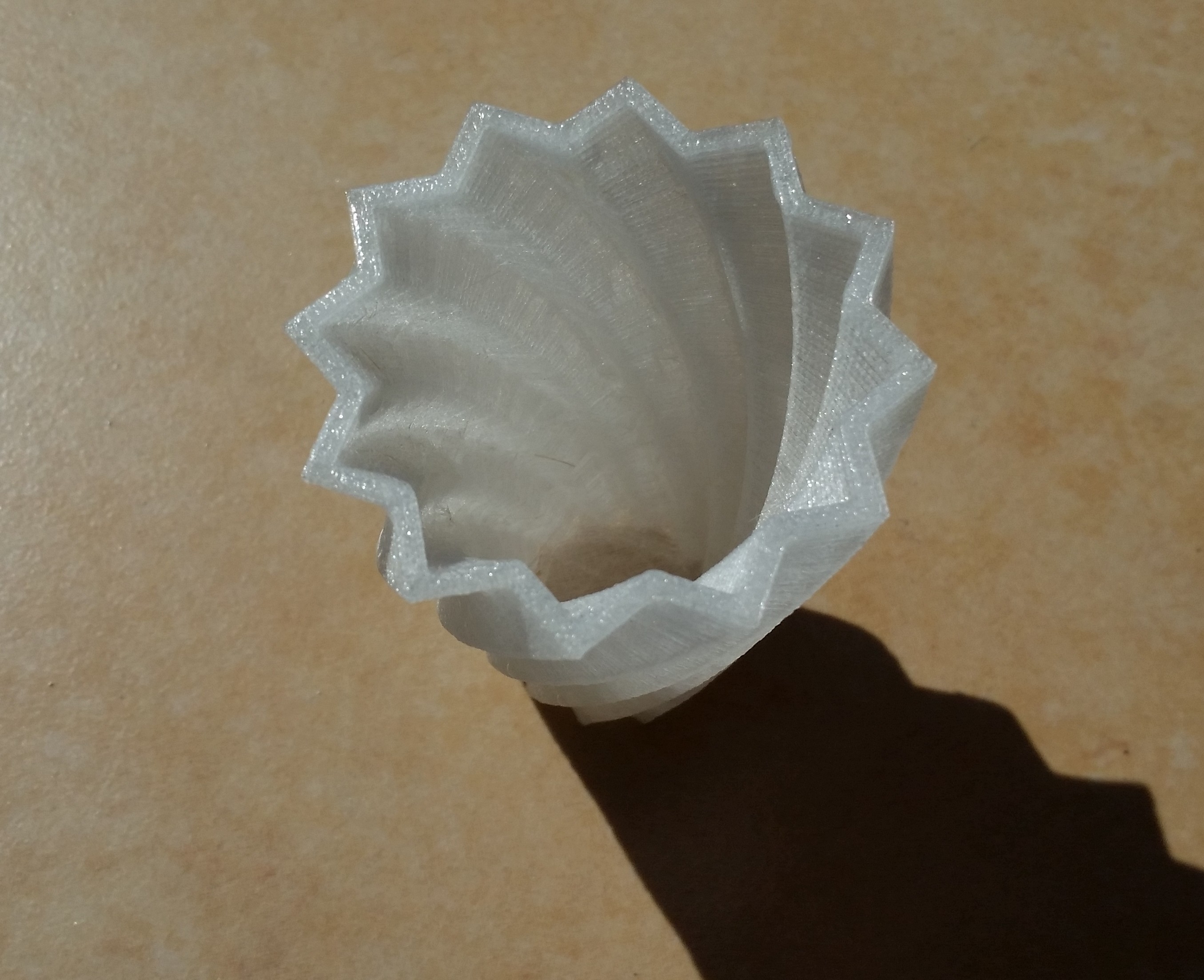

pegase Posté(e) Aout 12, 2016 Partager Posté(e) Aout 12, 2016 salut a tous bon voila je me suis laissé tenter par l'achat de translucide pour faire des flotteurs bougies écologique mais je suis déçu du résultat le transparent n est ps au rendez vous y a t il des conseils que vous pourriez me donner temperature réglages etc... d'avance merci Lien vers le commentaire Partager sur d’autres sites More sharing options...
gisclace Posté(e) Aout 12, 2016 Partager Posté(e) Aout 12, 2016 Bonjour Pegase, Perso les seuls choses que j'ai faites en transparente et qui rendent à peut prêt pas trop mal , c'est des objets non remplis d'environs 5cm3 que j'ai passé au four pendant une petite demie heure à 60°, mais ça n'est jamais vraiment transparent au final (je te fais une photo ce soir si j'y pense). J'avais utilisé un pla à 210° Lien vers le commentaire Partager sur d’autres sites More sharing options...
pegase Posté(e) Aout 12, 2016 Auteur Partager Posté(e) Aout 12, 2016 (modifié) yes ok tu penses qu avec ABS ou four ça le fait aussi ou vapeurs d'acétone peut être ? la je print à 120° le lit et 240° filament mais ça reste opaque je ne sais pas dans simplify faire des objets vide de infill peut être le mettre a Zéro mais ça doit casser comme du verre après ... j'attends de voir ta photo je suis curieux du résultat merci voici un petit vase que j ai fait avec : Modifié (le) Aout 12, 2016 par pegase Lien vers le commentaire Partager sur d’autres sites More sharing options...

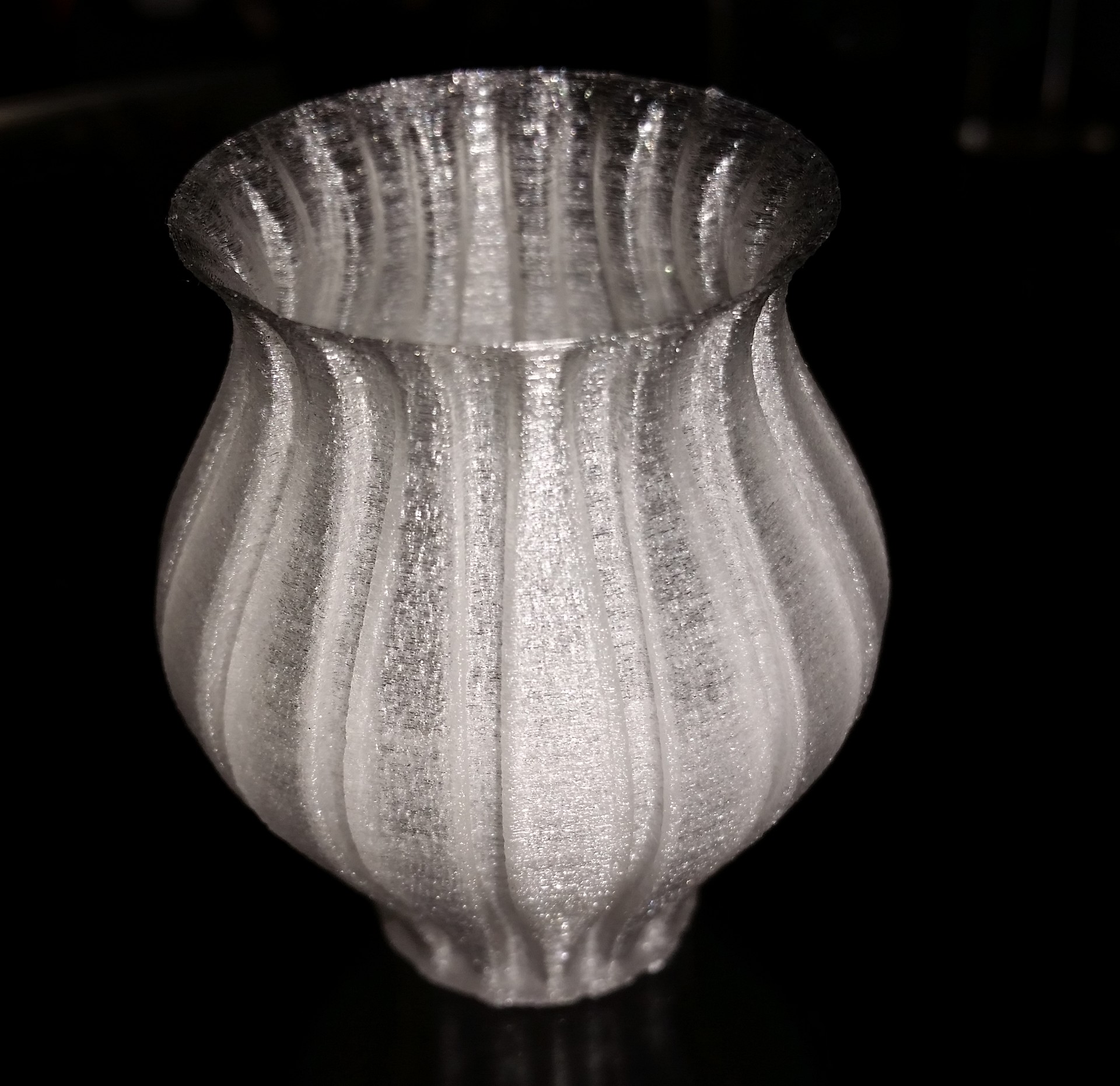

pegase Posté(e) Aout 13, 2016 Auteur Partager Posté(e) Aout 13, 2016 salut bon voila le mieux que je puisse faire 1 périmètre vitesse ralentie : 120° pour le plateau et 255° pour l'ABS voilou le résultat. Bon je voulais pas ce résultat la au départ mais au final ce côté nacré est sympa ... j'ai bien compris que le terme transparent est un peu exagéré on dira plutôt translucide . Lien vers le commentaire Partager sur d’autres sites More sharing options...
myrock Posté(e) Aout 13, 2016 Partager Posté(e) Aout 13, 2016 Comme dit plus haut l'un des meilleurs filaments transparents est le colorfabb. J'avais fait quelque tests avec le XT-Copolyester transparent. On joue sur la transparence en fonction de la vitesse d'impression, plus celle-ci sera faible, plus se sera transparent et il faut également désactiver le refroidissement. Depuis Colorfabb a sorti le HT, plus d'infos ici: http://learn.colorfabb.com/lets-make-something-clear/ après faut voir, les filaments de cette marque sont assez chiants il faut trouver les bons paramètres, car sinon ils bouchent la buse. Lien vers le commentaire Partager sur d’autres sites More sharing options...
