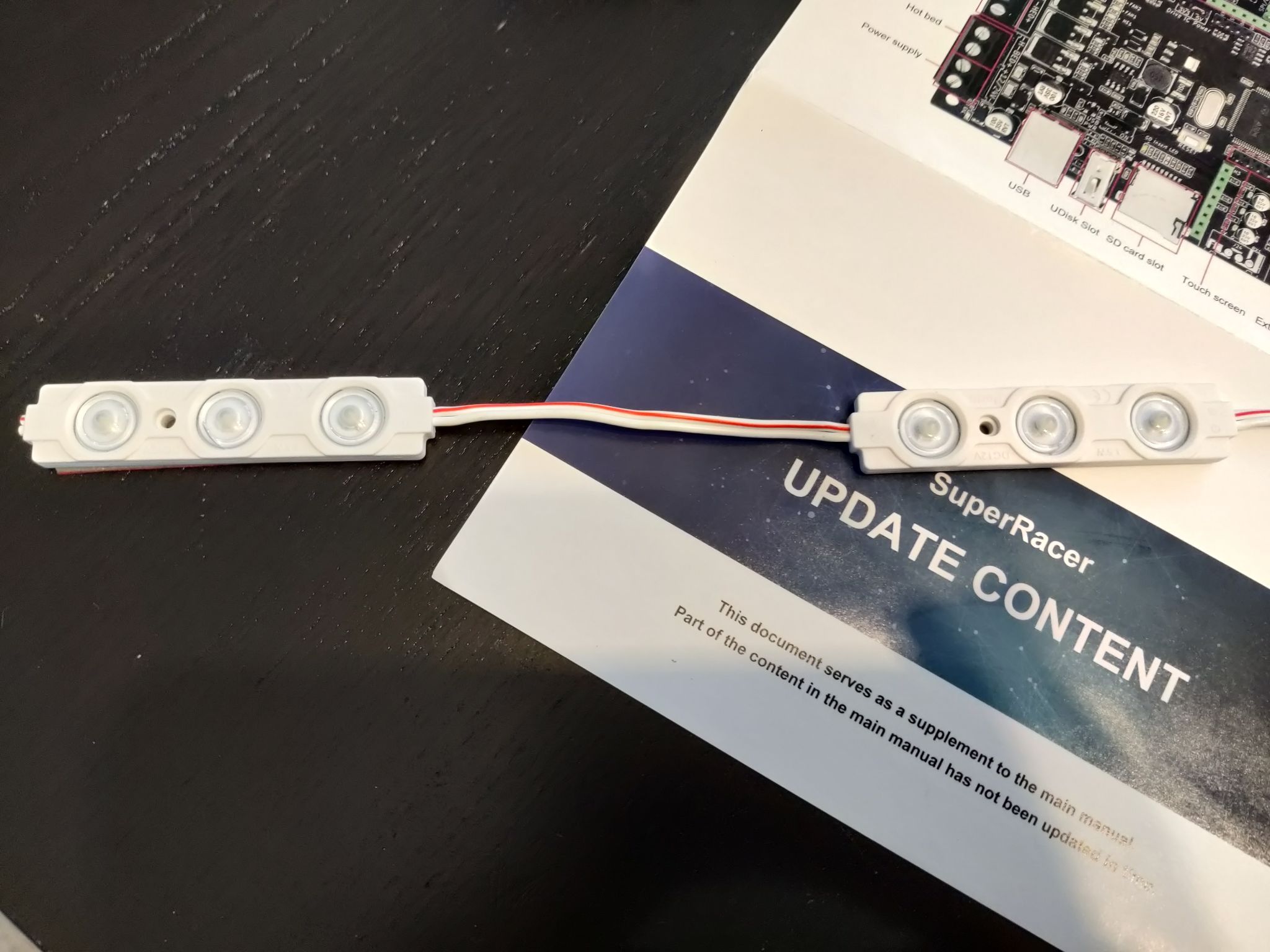

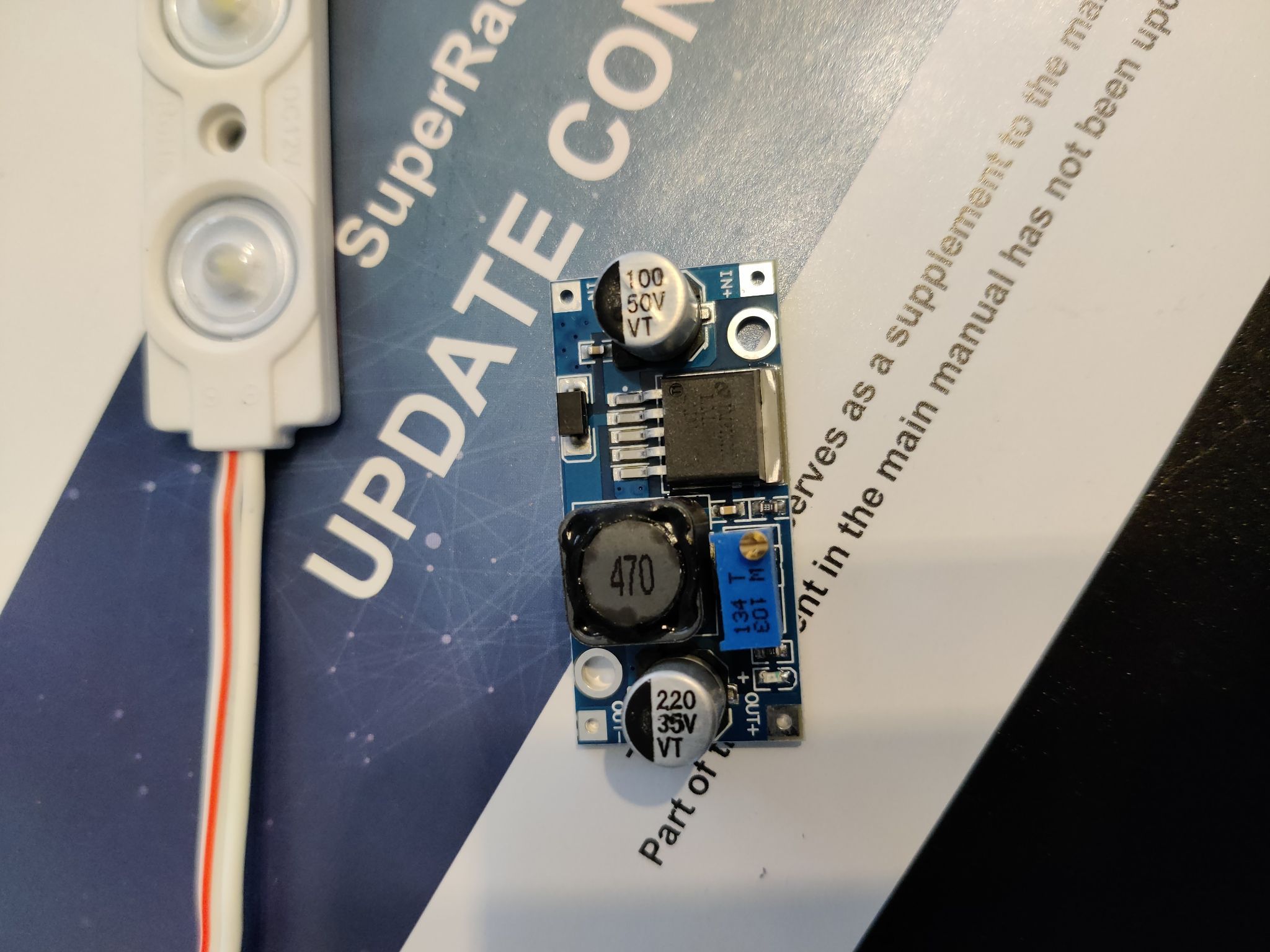

osquelin Posté(e) Décembre 4, 2021 Partager Posté(e) Décembre 4, 2021 Bonjour, J'envisage d'installer un éclairage led sur ma FLSun SR. Un connecteur pour un second ventilateur 24V pour la CM est libre et alimenté. Pensez-vous que cela soit possible/judicieux de l'utiliser avec un réducteur de tension vers 12v? Merci Lien vers le commentaire Partager sur d’autres sites More sharing options...
jmarie3D Posté(e) Décembre 4, 2021 Partager Posté(e) Décembre 4, 2021 il y a 5 minutes, osquelin a dit : Pensez-vous que cela soit possible/judicieux de l'utiliser avec un réducteur de tension vers 12v? Oui, il n'y a pas de problème, je pense. Mais tu peux aussi prendre ton 24V directement sur l'arrivée de l'alimentation de la CM. Mais, sauf si tu as déjà les LED, pourquoi ne pas utiliser un bandeau 24 V ? Comment comptes-tu faire ? Parce que j'aimerais aussi éclairer mes impressions mais je ne sais pas encore comment. L'idéal serait de mettre les LED sur l'effecteur mais je ne sais pas comment les fixer. Ce système-là me plaît bien. Le concepteur écrit Citation If you use a 12 vdc strip, you'll need to inline a dropping resistor, or a buck converter to get 12 v. Donc tu peux utiliser un réducteur de tension. L'avantage de se prendre sur le ventilateur de hot end, c'est qu'il n'est alimenté que pendant l'impression. Lien vers le commentaire Partager sur d’autres sites More sharing options...
osquelin Posté(e) Décembre 4, 2021 Auteur Partager Posté(e) Décembre 4, 2021 J'ai déja les leds et le réducteur de tension. J'ai juste peur de pomper trop sur les sorties FAN. Ce sont des led a coller, je compte simplement les coller sur la grille du dessus. J'ai deja mis ces led sur mes imprimantes cartésiennes en prenant directement sur l'alimentation. Ici, je n'ai pas envie de recabler vers le haut. Il y a deux connecteur FAN libre; Fan2 et à coté du ventilateur CM. Je ne sais pas laquelle prendre ou s'il est préférable de prendre à l'entrée de la CM... Lien vers le commentaire Partager sur d’autres sites More sharing options...
jmarie3D Posté(e) Décembre 4, 2021 Partager Posté(e) Décembre 4, 2021 il y a 6 minutes, osquelin a dit : Ici, je n'ai pas envie de recabler vers le haut. Si tu te branches sur l'arrivée 24V de la carte-mère c’est comme si tu étais en sortie de l'alimentation. Donc pas de risque pour les sorties FAN. 1 Lien vers le commentaire Partager sur d’autres sites More sharing options...
osquelin Posté(e) Décembre 4, 2021 Auteur Partager Posté(e) Décembre 4, 2021 C'est ce que je vais faire dans un premier temps. Le Fan2 me plaisait bien car comme tu l'as dit, ca n'est alimenté que lors de l'impression Lien vers le commentaire Partager sur d’autres sites More sharing options...
jmarie3D Posté(e) Décembre 4, 2021 Partager Posté(e) Décembre 4, 2021 Personnellement j'éviterais de brancher un abaisseur de tension sur une sortie FAN. Quand on regarde le schéma, on voit que le - du ventilateur n'est pas le - de l'alimentation Par contre, les sorties en haut à gauche J4 et J5 sont des sorties directes de l'alimentation. Donc aucun problème. +12V1 correspond à l'alimentation 12V/24V (24V sur la SR) Lien vers le commentaire Partager sur d’autres sites More sharing options...
osquelin Posté(e) Décembre 4, 2021 Auteur Partager Posté(e) Décembre 4, 2021 (modifié) merci je vais regarder de ce côte là Modifié (le) Décembre 4, 2021 par osquelin Lien vers le commentaire Partager sur d’autres sites More sharing options...

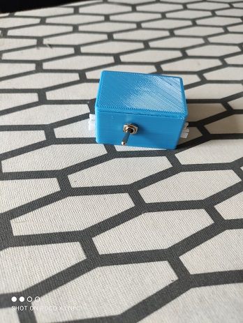

jmarie3D Posté(e) Décembre 4, 2021 Partager Posté(e) Décembre 4, 2021 (modifié) Tu peux mettre un interrupteur avant l'abaisseur de tension. Je viens de voir qu'il y a un trou rond de 13mm dans la tôle, bien placé, on dirait que c'est fait pour. Modifié (le) Décembre 4, 2021 par jmarie3D Lien vers le commentaire Partager sur d’autres sites More sharing options...
papagalak Posté(e) Décembre 4, 2021 Partager Posté(e) Décembre 4, 2021 (modifié) @osquelin, Perso j'ai installé un abaisseur de tension sur le 24 v avec un interrupteur en entrée, voilà mon installation https://www.lesimprimantes3d.fr/forum/uploads/monthly_2021_02/IMG_20210220_151331.jpg.f429596107806e4a0e3c7f91dbd3a35b.jpg Modifié (le) Décembre 4, 2021 par papagalak Lien vers le commentaire Partager sur d’autres sites More sharing options...

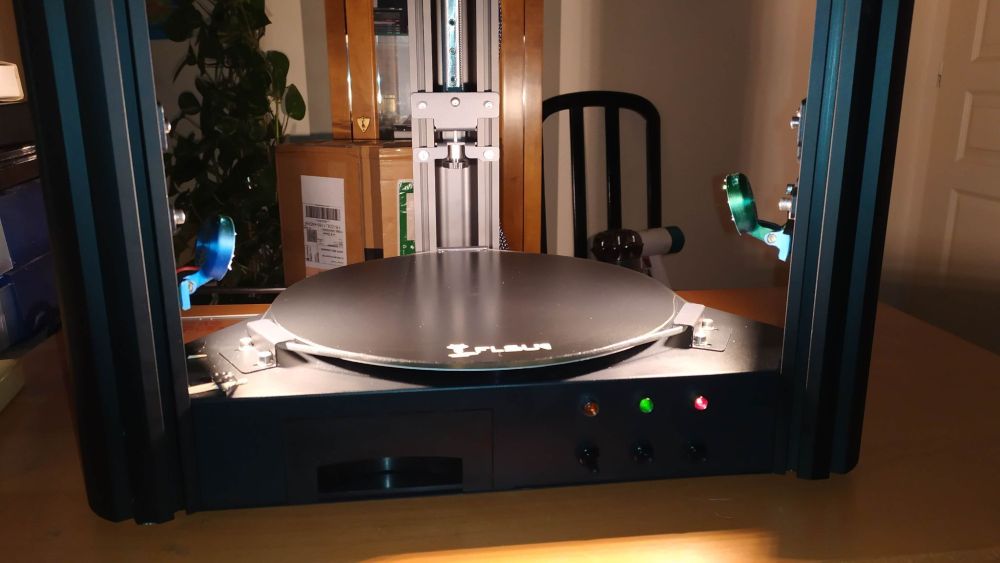

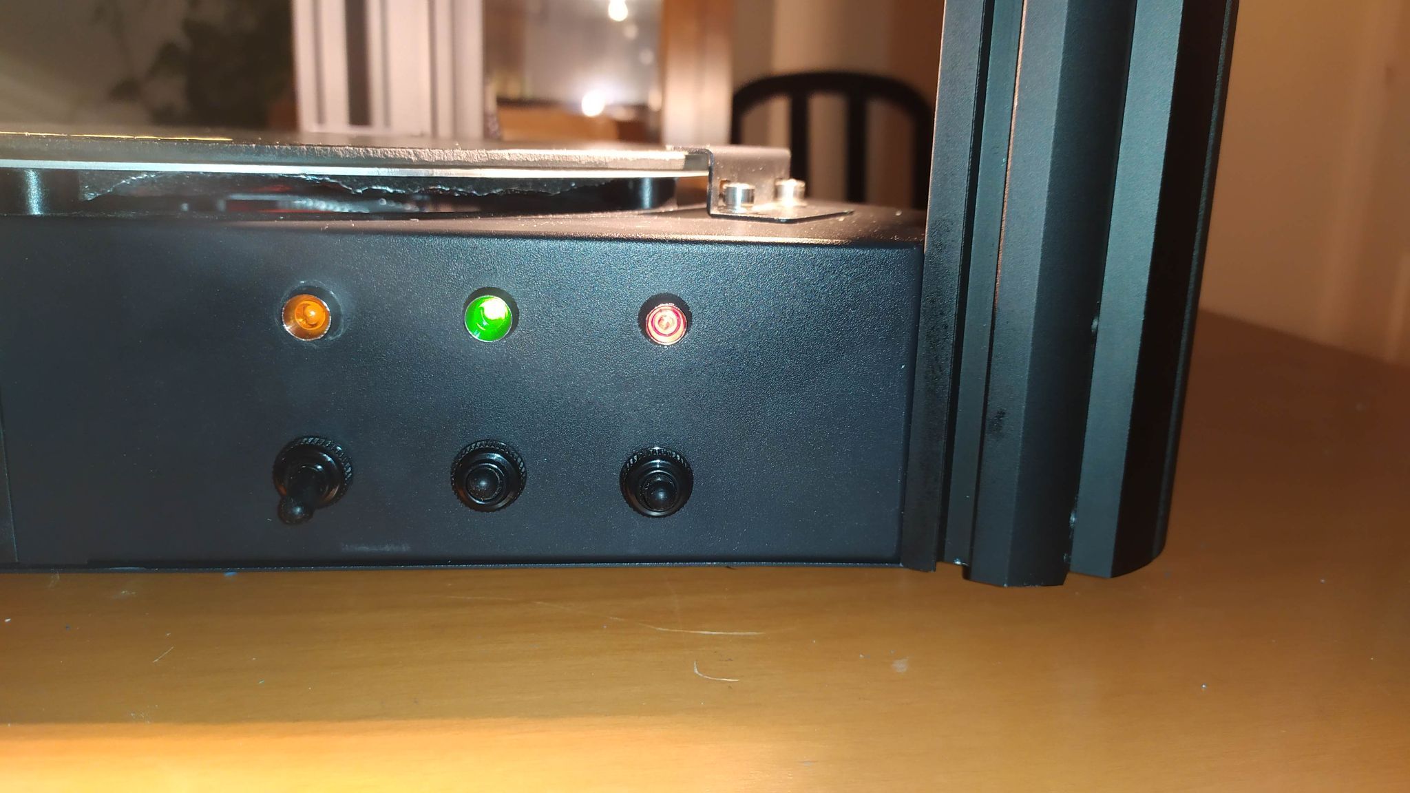

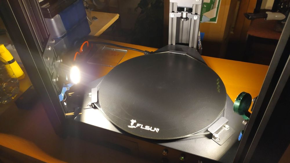

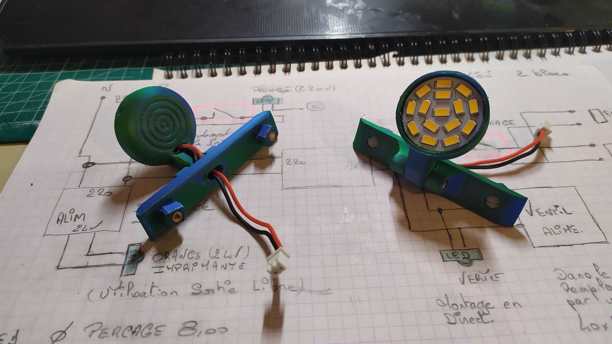

GROGNON Posté(e) Janvier 11, 2022 Partager Posté(e) Janvier 11, 2022 Bonsoir, je viens de terminer un éclairage pour ma SR. J'ai utilisé des LED type G4 rondes qui acceptent des tensions comprise entres 12 et 24v, ce qui m'a permis d'utiliser des bornes disponibles du bloc d'alimentation. Il y a 3 ans, j'avais fait le même montage sur ma MicroDelta Rework. Les LED sont insérées sur des support orientables, qui sont positionné sur les montants de l'imprimante (aucun perçage), les spots peuvent être montés ou descendus selon les préférences. En façade, j'ai installé des interrupteurs: 1 pour l'Alimentation 220 AC celui qui est l'arrière m'ennuyait énormément, 1 pour l’éclairage, 1 disponible (voir photo suivante). Le Résultat. Comme vous pouvez le remarquer, il n'y en a que 2, afin d’éviter un éblouissement. Voila, si cela peut vous donner des idées. GROGNON 2 1 Lien vers le commentaire Partager sur d’autres sites More sharing options...
Lorenzo78 Posté(e) Janvier 12, 2022 Partager Posté(e) Janvier 12, 2022 @GROGNON Les bras ne touchent pas les lampes ? Lien vers le commentaire Partager sur d’autres sites More sharing options...
GROGNON Posté(e) Janvier 12, 2022 Partager Posté(e) Janvier 12, 2022 Bonjour, Non les lampes sont positionnées juste sous les tendeurs de courroies. Si je devais imprimer une pièce, la buse serait presque au bord du plateau chauffant, d'autre part les lampes sont montées sur un support qui permet de régler l’inclinaison, donc elles se relèveront. GROGNON Lien vers le commentaire Partager sur d’autres sites More sharing options...
