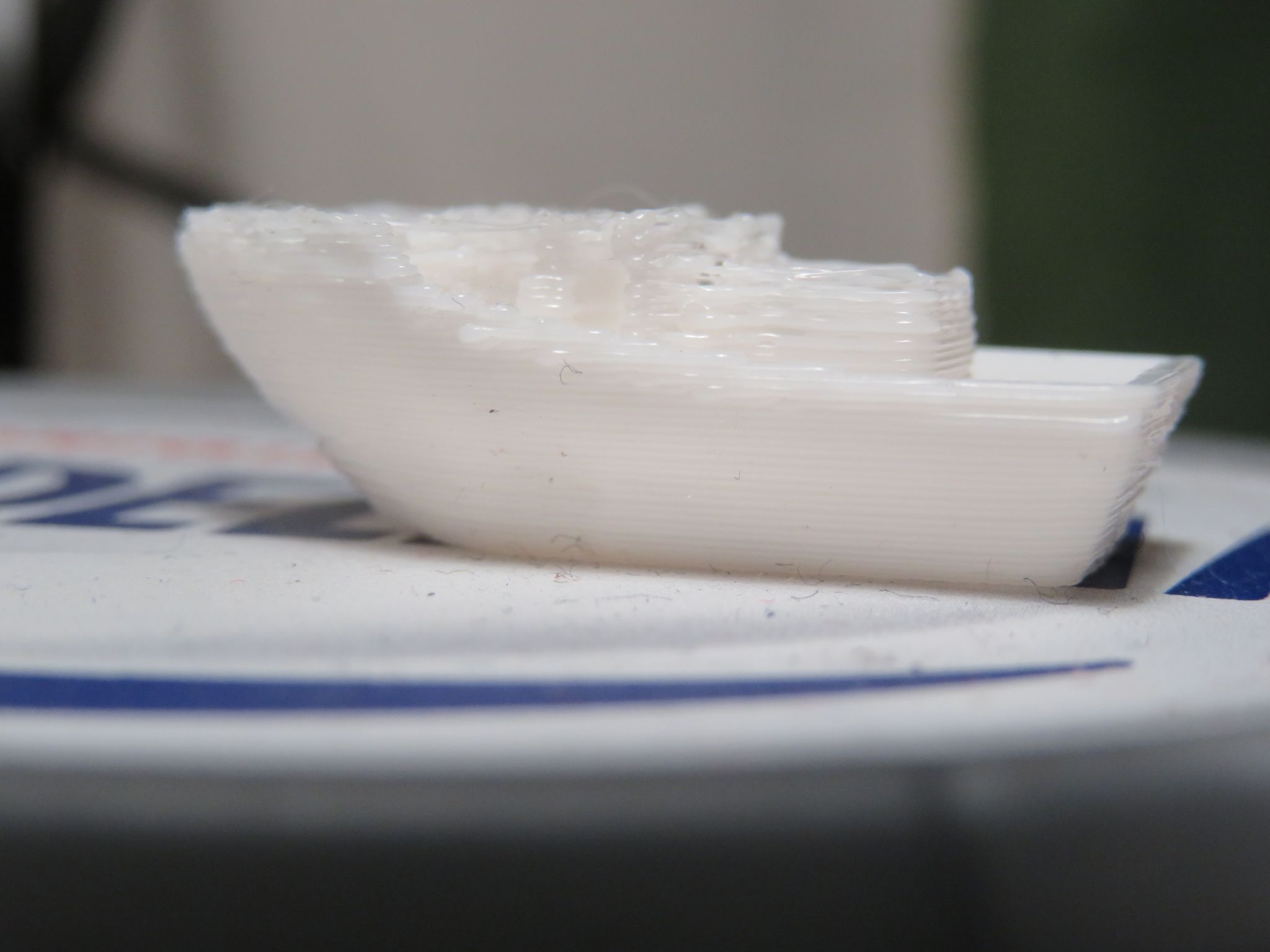

Leg2027 Posté(e) Décembre 4, 2021 Partager Posté(e) Décembre 4, 2021 Bonsoir, Il y a peu de temps j'ai aussi eu un problème de sous-extrusion qui a été résolu. Malheureusement le problème recommence et même en nettoyant comme avant ça ne fonctionne pas. Je nettoie ma buse (avec une aiguille, et le filetage), et la partie filée du bloc de chauffe. Puis je fais une impression, au début parfait mais au bout d'environ 10 minutes, il y a une énorme sous extrusion. Si je refais une impression après il y a à nouveau sous-extrusion dès le début. Doit-je faire un nettoyage complet en démontant le bloc de chauffe (il n'y avait pas besoin de faire ça avant) ? Avez-vous une solution ? Lien vers le commentaire Partager sur d’autres sites More sharing options...

Titi78 Posté(e) Décembre 4, 2021 Partager Posté(e) Décembre 4, 2021 (modifié) Il y a 1 heure, Leg2027 a dit : Doit-je faire un nettoyage complet en démontant le bloc de chauffe (il n'y avait pas besoin de faire ça avant) ? Avez-vous une solution ? Au regard de la photo et à la lecture de tes symptômes il me semble qu'un bouchon de pla se forme entre le haut de la buse et le tube ptfe dans la tête d'impression. Pour ce problème tu peux suivre la titi's procédure. Modifié (le) Décembre 4, 2021 par Titi78 Lien vers le commentaire Partager sur d’autres sites More sharing options...
Leg2027 Posté(e) Décembre 4, 2021 Auteur Partager Posté(e) Décembre 4, 2021 Merci pour ces précisions. Le moteur de l'extrudeur n'est pas très chaud. Pour la carte mère je n'ai pas encore pu regarder, je ferai ça demain. J'ai déjà essayé la titi's procédure mais ça n'a pas résolu le problème, ça permet juste quelques minutes d'impression propre. Ca avait pourtant bien marché pour mon premier problème C'est pour ça que je suis un peu à court d'idées. Lien vers le commentaire Partager sur d’autres sites More sharing options...

Idealnight Posté(e) Décembre 4, 2021 Partager Posté(e) Décembre 4, 2021 Alors la procédure de Titi's, elle est rarement correctement acquise du premier coup, il faut bien faire attention a tous les détails. De plus je serais toi je vérifierai l'extrudeur si tu as encore celui en plastique noir il est source de problème. Démontes le et regardes si tu ne vois pas une légère fissure au niveau du bras. Très souvent il finit avec le temps par devoir être changé par celui en alu identique. 1 1 Lien vers le commentaire Partager sur d’autres sites More sharing options...
Leg2027 Posté(e) Décembre 5, 2021 Auteur Partager Posté(e) Décembre 5, 2021 (modifié) Bonjour, Oui effectivement il y aune pièce cassée mais l'autre n'est pas fissurée. J'ai essayé de nettoyer le bloc de chauffe et j'ai démonté l'extrudeur, maintenant le filament ne coule plus du tout. Je ne comprends pas pourquoi ça fait ça. Plus rien ne fonctionne ! Modifié (le) Décembre 5, 2021 par Leg2027 Lien vers le commentaire Partager sur d’autres sites More sharing options...

Solution Idealnight Posté(e) Décembre 5, 2021 Solution Partager Posté(e) Décembre 5, 2021 (modifié) il te faudra changer l'extrudeur au complet, celui-ci existe en alu il fonctionne parfaitement tu le trouves un peu partout pour 10/15€ si ma mémoire est bonne. Une fois le nouveau reçu un petit réglage des step afin d'avoir la bonne extrusion et tout reviendra dans l'ordre Si cela peut t'aider le mien acheté depuis un bail :https://www.amazon.fr/gp/product/B07P9WCSWN/ref=ppx_yo_dt_b_search_asin_title?ie=UTF8&psc=1 Modifié (le) Décembre 5, 2021 par Idealnight 1 Lien vers le commentaire Partager sur d’autres sites More sharing options...
Leg2027 Posté(e) Décembre 5, 2021 Auteur Partager Posté(e) Décembre 5, 2021 Oui, je crois que je vais devoir faire ça car là mon filament n'est plus du tout poussé. Mais cela a-t-il un rapport avec la sous extrusion du début ? Lien vers le commentaire Partager sur d’autres sites More sharing options...
Idealnight Posté(e) Décembre 5, 2021 Partager Posté(e) Décembre 5, 2021 il y a 51 minutes, Leg2027 a dit : Oui, je crois que je vais devoir faire ça car là mon filament n'est plus du tout poussé. Mais cela a-t-il un rapport avec la sous extrusion du début ? Il y'a de grandes chances mais peut-être y'a t-il d'autres problèmes. Mais commences par là déjà car tu n'as pas le choix Lien vers le commentaire Partager sur d’autres sites More sharing options...
Leg2027 Posté(e) Décembre 11, 2021 Auteur Partager Posté(e) Décembre 11, 2021 J'ai monté l'extrudeur aujourd'hui. Maintenant ça fonctionne parfaitement ! Zéro sous-extrusion ! Je vous remercie de m'avoir aidé. Je ne pensais pas qu'une pièce pouvait si rapidement casser. Lien vers le commentaire Partager sur d’autres sites More sharing options...
