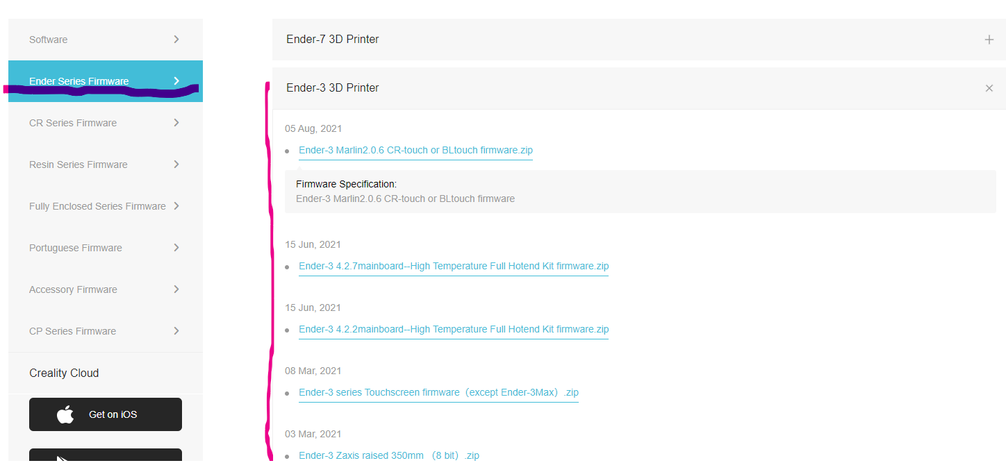

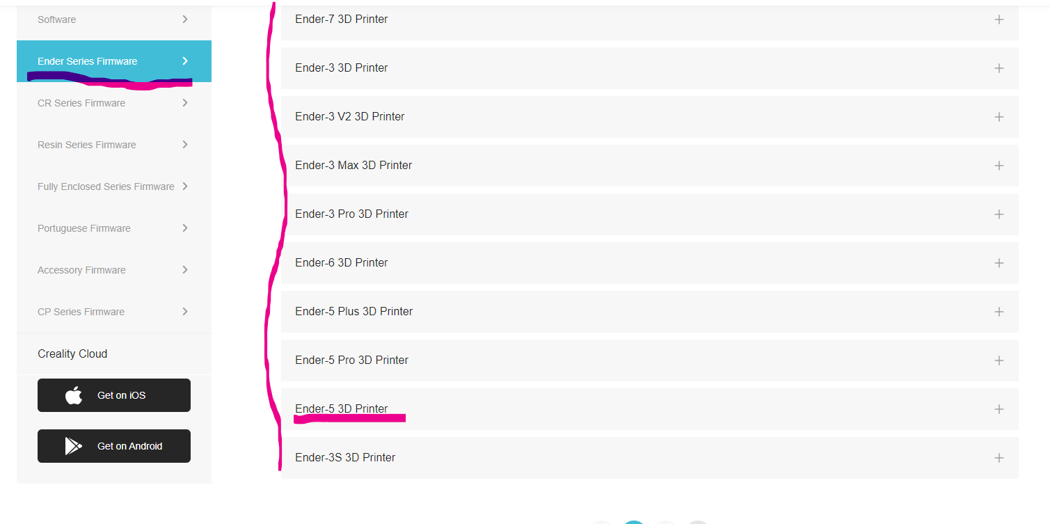

Morganne46 Posté(e) Décembre 6, 2021 Partager Posté(e) Décembre 6, 2021 (modifié) Les firmwares déjà tout prêt sont ici : Firmwares : https://www.creality.com/fr/download Reste à savoir quelle Ender 5, la pro, la normale.... Pour la Ender 3, c'est pareil, tout ce trouve là: Il y a 2 heures, ener33 a dit : Y aurait-il une âme charitable qui pourrait m'expliquer le processus comment faire car novice. Il te faut téléchargé le firmware que tu souhaite, le mettre sur une carte SD formaté en FAT32 4096 blocs, (la carte ne doit contenir que le firmware) de mettre ta carte SD dans l'imprimante, de l'allumé et d'attendre quelques instants pour qu'elle soit flashé. Tu éteint ton imprimante, retire ta carte SD, et c'est bon, pour la Ender 5, les firmwares de base ne prennent pas en charge le BLTouch, il vas falloir téléchargé Marlin, et le configuré, mais je ne connais pas la Ender5, je laisse les autres te guidé pour elle. Modifié (le) Décembre 6, 2021 par Morganne46 Lien vers le commentaire Partager sur d’autres sites More sharing options...

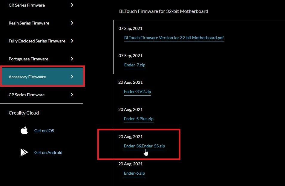

fran6p Posté(e) Décembre 6, 2021 Partager Posté(e) Décembre 6, 2021 (modifié) Les firmwares Creality pour Bltouch sont sur un autre lien «Accessory firmware» Lire le document PDF ( BLTouch Firmware Version for 32-bit Motherboard-1.pdf ) pour installer le bon (carte v4.2.7) en fonction de la manière utilisée pour connecter le BLT sur la carte (connecteur dédié uniquement, connecteur dédié pour le servo et connexion sur le Zendstop ou en utilisant le dérivateur écran). Modifié (le) Décembre 6, 2021 par fran6p Lien vers le commentaire Partager sur d’autres sites More sharing options...
