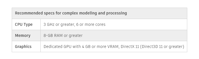

hyoti Posté(e) Décembre 7, 2021 Partager Posté(e) Décembre 7, 2021 Il y a 3 heures, Nurarihyon33 a dit : Bonsoir a tous Je suis a la recherche d'un pc portable pour remplacer mon vieux pc fixe (all in one). Je souhaiterai qu'il puisse faire tourner fusion 360 sans soucis. Vers quoi puis je m'orienter ? Merci voici les recommandations d'autodesk pour fusion 360 Si c'est pour remplacer un PC all-in-one tu peux te tourner vers les portables dit de gamers de base si tu ne veux pas te ruiner. Tu y perds en autonomie mais tu as plus de puissance et tu peux pour la plupart upgrader la mémoire dans le futur. En exemple de gamme. à six ou huit coeurs et carte graphique dédiée répondant à ces spécifs. https://www.amazon.fr/Acer-AN515-45-R9F1-Ordinateur-Portable-GeForce/dp/B08WDCZ2P4/ref=pd_vtp_1/258-1493529-5687628?pd_rd_w=VFgX6&pf_rd_p=ae9723b3-1b9c-43b5-84ad-70af60d95378&pf_rd_r=01FQQDFR8E5721V6Q2WW&pd_rd_r=956be450-bf59-45b7-abb6-f8dc6d0d71b2&pd_rd_wg=2dtsP&pd_rd_i=B08WDCZ2P4&th=1 https://www.amazon.fr/ASUS-TUF506IU-HN222T-Portable-15-15-9-R7-4800H/dp/B08CH61BHV/ref=psdc_429879031_t2_B08WDCZ2P4?th=1 tu trouveras aussi l'équivalent avec écran 17 et 18 pouces. Lien vers le commentaire Partager sur d’autres sites More sharing options...

hyoti Posté(e) Décembre 7, 2021 Partager Posté(e) Décembre 7, 2021 Oui dans cette gamme là même avec les promos, tu as du mal à descendre sous les 1000 euros. Dans les prix de 600 à 800 € tu en trouves des très bons avec de la puissance. Après cela dépend des autres usages potentiels et du budget. Perso, je préfère les PC tour, c'est plus comme les ender 3, tu peux changer un composant en panne et le faire évoluer au cours du temps et des besoins. Bon ce n'est pas forcement plus rentable financièrement, surtout vu l'augmentation du prix des composants depuis un an ou deux. Lien vers le commentaire Partager sur d’autres sites More sharing options...
