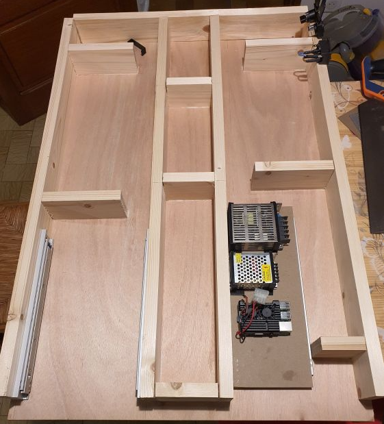

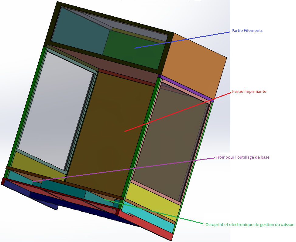

Aldo007 Posté(e) Décembre 12, 2021 Auteur Posté(e) Décembre 12, 2021 Bonjour FrançoisZ, voici un aperçu 3D du caisson en cours de réalisation, pour cause du budget celui-ci va s'échelonner sur quelque mois. pour le moment c'est un gros travail de menuiserie, comme je ne suis pas un pro je test la fabrication des rainures car il sera sans vis. @MrMagounet J'ai commandé la carte au père Noêl j'attends en espérant qu'il y pense. Je vous tiendrai au courant pour le firm de la X1, je sais pas si vous en avez déjà développé un pour la X1 avec la carte 32 bits. j'ai déjà les drivers (TMC2209) qui attendent bien au chaud. la conf ne changera pas, BLTouch câblé en Z- comme Guerro sur votre conf il est en Z+ je peux le déplacer si c'est plus simple pour vous pour l'affectation des pins dans le firm; mais placé à coté du ventilo comme celui de Waggster. pour la tête j'ai la même conf que vous au niveau de la sonde de température. Cordialement. Aldo
MrMagounet Posté(e) Décembre 12, 2021 Posté(e) Décembre 12, 2021 Salut @Aldo007 j'aime bien comment est pensez ton caisson (sur la modélisation 3D), un compartiment a filament si il est fermer avec des sachet de Silcat dedans cela te permettra et mieux garder le filament dans le temps c'est bien . Par contre si l'imprimante est totalement close je te conseil de prévoir un conduit de ventilation qui aspire l'air sous le caisson et arrive au niveau du ventilateur de 80 du boitier qui refroidit la carte mère (car sinon en été l'électronique va souffrir). Pour le Firmware tu me dit cela après le fête je vais être absent du week end prochain jusque au 3 Janvier, mais si tu as la Carte mère pour Noël pas de soucis a mon retour on fait un point et je te ferais le Firmware adéquat .
Francoisz Posté(e) Décembre 12, 2021 Posté(e) Décembre 12, 2021 (modifié) Bonjour Pour la ventilation sous le caisson, dans quel sens va le flux ? J'ai lu que l'air est aspiré par les ouïes latérales (à droite autour de la prise USB et de l'autre côté) et rejeté par le fond. Dans les "beaux" caissons, il y a notamment ceux de Mr Magounet et de Rihan Ce serait un mix des 2. J'envisage de mettre l'imprimante sur rail (récup de plateau de meuble TV) pour pouvoir la sortir complètement pour travailler dessus. Ce qui me bloque le plus c'est justement l'arrivée/sortie (?) d'air par ces ouïes latérales... François Modifié (le) Décembre 12, 2021 par Francoisz
Aldo007 Posté(e) Décembre 13, 2021 Auteur Posté(e) Décembre 13, 2021 Bonjour, @MrMagounet, pour la ventillation de la carte mère c'est prévue, elle n'est pas représenté sur la 3D mais il y a les ouies latérales et un conduit qui traverse la partie technique du caisson. Pour le Firm, OK pas de soucis, je vous remercie par avance. @FrançoisZ, oui le ventilo du dessous extrait l'air du boitier, concernant le montage sur rail je ne l'ai pas fait pour deux raison, la première est que l'imprimante va se balader sur les rails pendant l'impression ou alors il faut les bloquer et la deuxième raison est lorsque tu sort l'imprimante, avec le poids de celle-ci le caisson va basculer et vu la longueur de le caisson + l'imprimante sortie cela fait au moins 1m50, dans mon cas je préfère sortir l'imprimante du caisson en cas de grosse maintenance. Cordialement. Aldo 1
