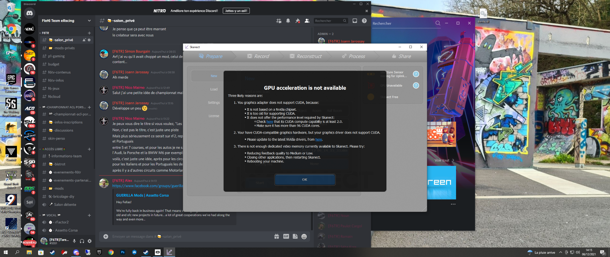

Tarzan83 Posté(e) Décembre 11, 2021 Partager Posté(e) Décembre 11, 2021 Bonjour tout le monde. J'ai retrouvé au fond d'un tiroir ma kinect de mon ancienne xbox one donc la V2. J'ai télécharger skanect et mis à jour ma carte graphique rtx 3060 12gb et mis la dernière version de CUDA. mais je n'arrive pas à faire fonctionner la caméra. Voici le message que j'ai. En vous remerciant de votre aide. Lien vers le commentaire Partager sur d’autres sites More sharing options...
PPAC Posté(e) Décembre 11, 2021 Partager Posté(e) Décembre 11, 2021 (modifié) Salutation ! bien qu'en anglais ... Il me semble que c'est plutôt explicite. Tu semble ne pas passer le 1er point : Si je ne me trompe pas, ta carte graphique "rtx 3060", n'est pas compatible avec CUDA 2.0 ( elle ne se trouve pas dans la liste des carte supporté https://developer.nvidia.com/cuda-gpus ... mais a toi de vérifier avec le lien du "check here" dans le message car mon lien je ne sais plus d'où je le sort ... ) Modifié (le) Décembre 11, 2021 par PPAC 1 Lien vers le commentaire Partager sur d’autres sites More sharing options...
papajds Posté(e) Décembre 11, 2021 Partager Posté(e) Décembre 11, 2021 Bonjour, il y a 28 minutes, PPAC a dit : Si je ne me trompe pas, ta carte graphique "rtx 3060", n'est pas compatible avec CUDA 2.0 je pense que le problème vient d'ailleurs une RTX 3060 est une des cartes introuvable en ce moment et hors de prix la version Cuda de base d'une RTX 3060 est la v 8.6 avec 3584 Coeurs Cuda ,et peut être upgradée aux version supérieures. on est loin de Cuda 2.0. Peut être que le logiciel kinect est trop ancien pour exploiter les versions récentes de Cuda , et du GPU , et ne les reconnais pas. A+ 1 2 Lien vers le commentaire Partager sur d’autres sites More sharing options...
Savate Posté(e) Décembre 11, 2021 Partager Posté(e) Décembre 11, 2021 il y a 3 minutes, PPAC a dit : rtx 3060 Je pense qu'une 3060 devrait pouvoir faire marcher ce soft sinon, je ne vois pas bien avec quoi il marcherait ... (elle doit faire partie des RTX3000 de la liste de nvidia) Probablement un problème de driver, il y a toujours des problèmes de drivers avec ces saletés de cartes graphiques. 1 Lien vers le commentaire Partager sur d’autres sites More sharing options...
Idealnight Posté(e) Décembre 11, 2021 Partager Posté(e) Décembre 11, 2021 (modifié) Je ne connais pas la kinect mais: A tout hasard tu utilises bien les drivers stable de nvidia et non ceux en développement ? Ensuite branches-tu la kinect sur un port USB 3.x ? Edit: dernière chose vérifies que tu as bien les versions nécessaires au logiciel kinect de C++ d'installées sur ton pc Modifié (le) Décembre 11, 2021 par Idealnight 2 Lien vers le commentaire Partager sur d’autres sites More sharing options...
PPAC Posté(e) Décembre 11, 2021 Partager Posté(e) Décembre 11, 2021 Bon donc je me suis totalement trompé ! mes excuses ! Les drivers NVidia a mettre a jour ? (comme le propose Savate) La taille du fichier d’échange pour la mémoire graphique ? Lien vers le commentaire Partager sur d’autres sites More sharing options...
Tarzan83 Posté(e) Janvier 7, 2022 Auteur Partager Posté(e) Janvier 7, 2022 Le 11/12/2021 at 10:37, PPAC a dit : Bon donc je me suis totalement trompé ! mes excuses ! Les drivers NVidia a mettre a jour ? (comme le propose Savate) La taille du fichier d’échange pour la mémoire graphique ? Les drivers sont à jours, je ne comprend pas de deuxième question, je novice en informatique Lien vers le commentaire Partager sur d’autres sites More sharing options...
PPAC Posté(e) Janvier 7, 2022 Partager Posté(e) Janvier 7, 2022 (modifié) A pas simple d'expliquer la notion de fichier d’échange ... en gros c'est pour y mettre les données les moins utilisé de la RAM quand la RAM se trouve trop remplie. Il y a la même chose pour la mémoire vidéo. Et donc si tu a un fichier d’échange très grand, tu a "virtuellement" une plus grand mémoire RAM ou vidéo ... (mais comme c'est un fichier sur un disque dure c'est moins rapide que de travaille directement avec la RAM ... ) (Mais cela évite d'avoir une erreur OutOfMemmory / pas assez de mémoire ... ) https://www.google.com/search?q=taille+du+fichier+d'échange+windows+10 Modifié (le) Janvier 7, 2022 par PPAC Lien vers le commentaire Partager sur d’autres sites More sharing options...
Tarzan83 Posté(e) Janvier 7, 2022 Auteur Partager Posté(e) Janvier 7, 2022 Le 11/12/2021 at 10:37, PPAC a dit : J’ai 32go de ram il en faut plus ? Lien vers le commentaire Partager sur d’autres sites More sharing options...
PPAC Posté(e) Janvier 7, 2022 Partager Posté(e) Janvier 7, 2022 32GB ... ba oui là je dois donc être sur la mauvaise piste ... mes excuses. Enfin peut être vérifier tout de même la taille du fichier d’échange pour la mémoire vidéo cela ne coûte riens ... Lien vers le commentaire Partager sur d’autres sites More sharing options...
Kalamiit Posté(e) Janvier 7, 2022 Partager Posté(e) Janvier 7, 2022 (modifié) Il y a un autre fil où j'avais tenté d'apporter un élément de réponse : Ta quantité de RAM est très confortable mais ce que demande Skanect c'est de la Vram : celle qui est sur ta carte graphique et que tu ne peux modifier... Si ce n'est la rendre plus disponible en fermant toutes les autres applis. Il n'y a pas de "fichier d'échange" pour la Vram. Je ne sais pas où je dois continuer le fil du coup ... Enfin, je suis ici, j'y reste Tu dois vérifier deux choses : - les pilotes Kinect sont bien installés (à voir dans les "gestionnaire de périphériques") - télécharge le SDK Kinect de Microsoft, il contient des outils de diagnostic et des utilitaires qui te permettront de vérifier le bon fonctionnement. La capture que j'ai insérée plus bas a été faite avec Kinect Studio (inclus dans les SDK) Si cela fonctionne bien, il ne restera plus qu'à incriminer Skanect (et ses exigences ) J'ai suivi ceci : J'ai deux soucis : Skanect réclame une interface USB3 Intel ou Renesas ; je regarderai ça plus tard car je pressens un autre obstacle, plus conséquent. Les Kinect ont été conçues pour capturer des grands objets, à échelle du corps humain. Microsoft a développé la Kinect 2 en fonction des reproches que lui ont fait les utilisateurs de la "1" : champ visuel trop étroit (et les gens ne pouvaient pas repousser les murs de leur salon), la "2" a donc été munie d'un objectif plus grand angle. J'ai testé avec un cube de 8x8x8cm je n'ai pas pu rapprocher la caméra à moins de 60cm. Je vais continuer à améliorer mon setup mais je doute d'arriver à un résultat valable sur de petits objets... Modifié (le) Janvier 7, 2022 par Kalamiit Lien vers le commentaire Partager sur d’autres sites More sharing options...
Savate Posté(e) Janvier 7, 2022 Partager Posté(e) Janvier 7, 2022 il y a 8 minutes, Kalamiit a dit : Ta quantité de RAM est très confortable mais ce que demande Skanect c'est de la Vram : celle qui est sur ta carte graphique Je rappelle qu'il a dit avoir un RTX 3060 avec 12Gb de RAM, je pense que ce doit être suffisant pour faire marcher à peu prés tout et n'importe quoi même kinect Lien vers le commentaire Partager sur d’autres sites More sharing options...
Kalamiit Posté(e) Janvier 8, 2022 Partager Posté(e) Janvier 8, 2022 (modifié) @ Savate : sur l'autre post j'ai cité le message d'erreur qui demandait notamment de fermer toutes les autres applications, c'est dans ce sens que j'ai répondu. On ne peut savoir comment une application gère leS mémoireS. Tout au plus on peut inciter Windows à gérer de différentes manière le fichier "swap" mais on ne peut pas "tuner" la Vram (à part l'overclocker). C'est clair que 12 Gb de Vram c'est beaucoup mais pour certaines applis futures, ce n'est pas encore assez et des CG de 24 Gb sont annoncées... Sinon, j'ai une rx6800xt avec 16Gb et je n'ai pas ce message d'erreur... j'en ai d'autres De tout ça, on ne peut tirer de conclusion, en fait, si ce n'est d'essayer de caresser l'appli dans le sens du poil. Il me vient du coup une autre idée : Tarzan, est-ce que la fonction "Resizable BAR" est activée sur ta carte mère ? Cela améliore nettement l'efficacité de la CG. Modifié (le) Janvier 8, 2022 par Kalamiit Lien vers le commentaire Partager sur d’autres sites More sharing options...
Savate Posté(e) Janvier 8, 2022 Partager Posté(e) Janvier 8, 2022 il y a 1 minute, Kalamiit a dit : c'est beaucoup mais pour certaines applis futures, ce n'est pas encore assez et des CG de 24 Gb sont annoncées... d'un autre côté ils peuvent annoncer tout ce qu'ils veulent : il y en une dispo toutes les morts de pape. c'est pire que les raspberry pi et comme les ps5 ... Lien vers le commentaire Partager sur d’autres sites More sharing options...

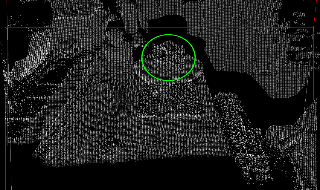

Kalamiit Posté(e) Janvier 8, 2022 Partager Posté(e) Janvier 8, 2022 Avec le recul, je me rends compte que mon image sur les tests de la Kinect n'est pas très claire (hum ). Voilà, je précise l'objet à scanner : à l’instant, Savate a dit : un 15 Mb MFM c'était un modèle de luxe (il doit me rester un 5Mb dans un coin : 5'1/4 demi hauteur le summum de la miniaturisation ) Oui, c'était un "Deluxe", à 500.000 Francs belges (*/- 80.000 NF ?) à l'époque... Soit 25.000 € suivant le calculateur d'inflation ! Il n'y a pas que le hardware qui s'est miniaturisé, heureusement ! Sais tu que ton vieux PC IBM "dans un coin" re-vaut peu-être une fortune : certains modèles se vendent à prix d'or, il y a des vieux geek fortunés qui en cherchent (pas pour les utiliser sans doute, il n'y a même pas moyen de surfer sur Internet avec ça) Lien vers le commentaire Partager sur d’autres sites More sharing options...
Tarzan83 Posté(e) Janvier 8, 2022 Auteur Partager Posté(e) Janvier 8, 2022 Il y a 1 heure, Kalamiit a dit : @ Savate : sur l'autre post j'ai cité le message d'erreur qui demandait notamment de fermer toutes les autres applications, c'est dans ce sens que j'ai répondu. On ne peut savoir comment une application gère leS mémoireS. Tout au plus on peut inciter Windows à gérer de différentes manière le fichier "swap" mais on ne peut pas "tuner" la Vram (à part l'overclocker). C'est clair que 12 Gb de Vram c'est beaucoup mais pour certaines applis futures, ce n'est pas encore assez et des CG de 24 Gb sont annoncées... Sinon, j'ai une rx6800xt avec 16Gb et je n'ai pas ce message d'erreur... j'en ai d'autres De tout ça, on ne peut tirer de conclusion, en fait, si ce n'est d'essayer de caresser l'appli dans le sens du poil. Il me vient du coup une autre idée : Tarzan, est-ce que la fonction "Resizable BAR" est activée sur ta carte mère ? Cela améliore nettement l'efficacité de la CG. Non je n'ai absolument rien tout en fonctions ou options car je ne suis pas un King en informatique mais je vais regarder comment faire Lien vers le commentaire Partager sur d’autres sites More sharing options...
Kalamiit Posté(e) Janvier 8, 2022 Partager Posté(e) Janvier 8, 2022 Ici, un article qui résume bien : https://www.clubic.com/pro/entreprises/nvidia/actualite-368811-resizable-bar-le-point-sur-la-technologie-les-performances-chez-nvidia.html Bref, il y a beaucoup de choses en jeu pour disposer de cette fonction. Mais as-tu testé avec Skanect seul, sans autre applis démarrées, même en tache de fond ? Il est tout à fait possible que ce ne soit pas la bonne piste mais il faut bien tester pour le savoir. Lien vers le commentaire Partager sur d’autres sites More sharing options...
Tarzan83 Posté(e) Janvier 8, 2022 Auteur Partager Posté(e) Janvier 8, 2022 Je vais tester tout ce que vous avez dis cet après-midi Lien vers le commentaire Partager sur d’autres sites More sharing options...
BOUBOU33 Posté(e) Janvier 16, 2022 Partager Posté(e) Janvier 16, 2022 Bonjour, je suppose que tu as mis un adaptateur d'alimentation pour PC sur ta kinect ? Moi ça fonctionne avec une carte graphique radeon rx570 4G de RAM Alain Lien vers le commentaire Partager sur d’autres sites More sharing options...
Tarzan83 Posté(e) Janvier 16, 2022 Auteur Partager Posté(e) Janvier 16, 2022 Oui j'ai acheté l'adaptateur 1 Lien vers le commentaire Partager sur d’autres sites More sharing options...
BOUBOU33 Posté(e) Janvier 16, 2022 Partager Posté(e) Janvier 16, 2022 moi j'avais un problème de driver usb 3 que j'ai du mettre a jour, mais c’était sur les première version de window 10. cela fait un petit moment que je ne l'ai pas branché dès que j'ai 5 minute je la brancherais pour voir si c'est pas un problème de la dernière version de window. Tu as bien window 10 ? Alain. Lien vers le commentaire Partager sur d’autres sites More sharing options...
Tarzan83 Posté(e) Janvier 16, 2022 Auteur Partager Posté(e) Janvier 16, 2022 (modifié) Oui, et j'ai essayé de suivre plein de tutos, installer la dernière version de CUDA, comme me dit la photo que j'ai partagé, j'ai la dernière version de ma carte graphique, j'ai installé plein de trucs mais n'y fait j'ai toujours ce messages d'erreur Modifié (le) Janvier 16, 2022 par Tarzan83 1 Lien vers le commentaire Partager sur d’autres sites More sharing options...
Kalamiit Posté(e) Janvier 16, 2022 Partager Posté(e) Janvier 16, 2022 Laisse tomber Skanect alors... Il suffit du SDK Kinect et de 3d Builder, comme ici Cela me confirme le "trop grand angle" de capture pour l'usage que je voulais en faire, j'abandonne Lien vers le commentaire Partager sur d’autres sites More sharing options...
