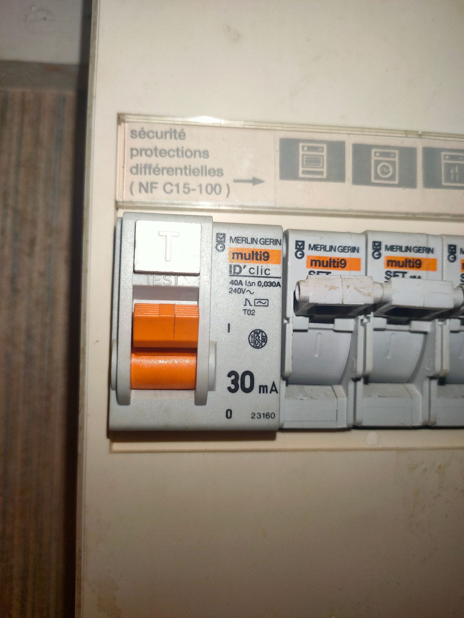

Mateo MNH Posté(e) Décembre 11, 2021 Posté(e) Décembre 11, 2021 Bonjour à tous, Aprés avoir parcouru plusieurs sujets sans obtenir de réponse correspondant à ma situation, je crée cette discussion pour savoir si certains d'entre vous seraient en mesure de m'aider. J'ai une wanhao d12 230 que je n'ai utilisé qu'une seule fois jusqu'ici, sans aucun problème. Puis aujourd'hui, lorsque je veux l'allumer en appuyant sur le bouton d'alimentation situé derière le plateau, le disjoncteur différentiel de mon appartement saute immédiatement. J'ai testé sur une autre prise, même effet, et ce même aprés avoir débranché et éteint littéralement tous les appareils électriques de la maison... Auriez-vous des suggestions pour comprendre d'où pourrait venir ce problème électrique svp? Merci d'avance à tous et à toutes Mateo
Idealnight Posté(e) Décembre 11, 2021 Posté(e) Décembre 11, 2021 Il va te falloir ouvrir la machine contrôler l'alimentation voir si quelque chose de visible peut se voir (cramé, gonflé etc), voir la carte mère aussi mais à mon avis c'est ton alim qui envoie quelque chose qu'il ne faut pas . As-tu une alim comme les creality ou on peut choisir le voltage ? 110/220 ? a contrôler.
Invité Posté(e) Décembre 11, 2021 Posté(e) Décembre 11, 2021 (modifié) si c'est le différentiel qui saute, c'est obligatoirement un défaut d'isolement vers la terre la probabilité la plus importante, c'est juste un fil qui touche la masse de la machine sinon dans les alimentations électronique, il y a souvent un écrêteur de surtension entre la phase et la terre ET entre le neutre et la terre, vu que sur une prise , on ne sait jamais ou se trouve la phase et le neutre, aucune norme n'impose la position , le neutre à gauche, c'est juste une recommandation il est possible que ce soit ce composant qui soit grillé suite à une surtension , due à un orage autre possibilité, ton différentiel n'est pas adapté à l'électronique, il est donc sensible aux courant continu inévitablement présent, pour éviter cela, il faut qu'il soit de type A, le plus courant étant le type AC qui n'est pas imunisé Modifié (le) Décembre 11, 2021 par Patrick76
Mateo MNH Posté(e) Décembre 11, 2021 Auteur Posté(e) Décembre 11, 2021 Il y a 2 heures, Patrick76 a dit : si c'est le différentiel qui saute, c'est obligatoirement un défaut d'isolement vers la terre la probabilité la plus importante, c'est juste un fil qui touche la masse de la machine sinon dans les alimentations électronique, il y a souvent un écrêteur de surtension entre la phase et la terre ET entre le neutre et la terre, vu que sur une prise , on ne sait jamais ou se trouve la phase et le neutre, aucune norme n'impose la position , le neutre à gauche, c'est juste une recommandation il est possible que ce soit ce composant qui soit grillé suite à une surtension , due à un orage autre possibilité, ton différentiel n'est pas adapté à l'électronique, il est donc sensible aux courant continu inévitablement présent, pour éviter cela, il faut qu'il soit de type A, le plus courant étant le type AC qui n'est pas imunisé Merci Patrick ! Effectivement, je crois que tu as la bonne info ! Déjà merci pour tes explications claires et limpides. Je suis allé vérifier mon disjoncteur différentiel et effectivement, il semble bien que ce soit un type AC et non A, d'où les coupures de courant intempestives que je n'avais pas dans mon ancien appartement... J'irai faire le test chez un ami avec un disjoncteur différentiel adapté pour vérifier cette piste mais qui me semble plus que cohérente ! Je vous tiendrai informé au cas où celà puisse aider d'autres utilisateurs un de ces jours Idealnight, j'avais déjà fait les verifications que tu m'as recommandé et vu l'interrupteur 110/230V mais tout était correct.
Idealnight Posté(e) Décembre 11, 2021 Posté(e) Décembre 11, 2021 On dirait que le bouton Test est enfoncé mais je pense que ce n'est que l'angle de la photo qui donne cette impression ^^
Invité Posté(e) Décembre 11, 2021 Posté(e) Décembre 11, 2021 (modifié) Il y a 2 heures, Idealnight a dit : On dirait que le bouton Test est enfoncé mais je pense que ce n'est que l'angle de la photo qui donne cette impression ^^ sous tension,si le bouton test est bloqué enfoncé, l'inter diff disjoncte, sauf, si, bien sur, il est en panne, mais dans ce cas, il ne disjoncte jamais. je pense que personne ne pense à pousser ce bouton chaque mois, comme c'est recommandé , ça provoque une panne sur la partie d'installation qui est protégé , ce qui peu etre gênant, mais c'est une question de sécurité. ce test est nécessaire pour vérifier que le différentiel fonctionne toujours bien, en cas de doute, il faut impérativement le changer. beaucoup de personne sont électrocuté chaque année, alors qu'elles se pensait en sécurité grâce à ce dispositif pour le changer, a condition d'avoir un minimum de compétences, en électricité, à faire seul, ça coute moins de 60€ un conseil, changez le par un calibre 63A , 30mA type A, les 40A ne sont plus admis sur les installations, sauf conditions particulières très strictes Modifié (le) Décembre 11, 2021 par Patrick76
Mateo MNH Posté(e) Décembre 11, 2021 Auteur Posté(e) Décembre 11, 2021 Il y a 2 heures, Patrick76 a dit : sous tension,si le bouton test est bloqué enfoncé, l'inter diff disjoncte, sauf, si, bien sur, il est en panne, mais dans ce cas, il ne disjoncte jamais. je pense que personne ne pense à pousser ce bouton chaque mois, comme c'est recommandé , ça provoque une panne sur la partie d'installation qui est protégé , ce qui peu etre gênant, mais c'est une question de sécurité. ce test est nécessaire pour vérifier que le différentiel fonctionne toujours bien, en cas de doute, il faut impérativement le changer. beaucoup de personne sont électrocuté chaque année, alors qu'elles se pensait en sécurité grâce à ce dispositif pour le changer, a condition d'avoir un minimum de compétences, en électricité, à faire seul, ça coute moins de 60€ un conseil, changez le par un calibre 63A , 30mA type A, les 40A ne sont plus admis sur les installations, sauf conditions particulières très strictes Patrick, j'ai vérifié auprés d'un ami qui utilise la même imprimante que moi et il n'a aucun problème pour l'utiliser bien que son disjoncteur différentiel soit de type AC calibré pour 40A... J'ai essayé de brancher l'imprimante sur la prise du lave-vaisselle et avec tous les autres appareils électriques de la maison débranchés et le compteur a sauté quand-même... Qu'est-ce-qu'il faudrait que je regarde sur ma machine pour m'assurer que le problème ne vient pas d'elle? J'ai ouvert les deux compartiments, mais comme je n'y connais rien en électronique, je n'ai rien vu qui me semble anormal (cable débranché, composant gonflé, traces de brûlures...) De plus la machine est restée débranchée depuis la dernière fois que je l'ai utilisée donc je pense que l'on peut éliminer l'hypothèse d'un composant grillé dû à une surtension N'hésite pas à me dire si il te faut plus d'informations pour tenter de diagnostiquer cette panne à distance, même si je sais qu'il n'y a rien de plus difficile En tous les cas, merci pour ton aide Mateo

ACFFRIE Posté(e) Janvier 7, 2022 Posté(e) Janvier 7, 2022 Le 11/12/2021 at 13:50, Patrick76 a dit : autre possibilité, ton différentiel n'est pas adapté à l'électronique, il est donc sensible aux courant continu inévitablement présent, pour éviter cela, il faut qu'il soit de type A, le plus courant étant le type AC qui n'est pas imunisé Une imprimante 3D ne nécessite pas de type A, AC suffit. Pour l’informatique on met un HPI (F maintenant) mais à priori pas besoin de la constante continue, l’alternatif et le continue sont séparés par l’alimentation de l’imprimante. Il a y sûrement un défaut d’isolement dans l’alimentation, soit un fil touché la carcasse (tu débranche l’imprimante, tu met l’interrupteur sur 1 et tu teste entre l’un des deux doigts de la fiche et le trou de terre si tu as une continuité, principalement celui de droite quant tu as la fiche de dois, c’est la phase), soit un composant est mort et ça fait un défaut de masse quand ton imprimante est sous tension. Je veux bien passer voir si tu n’est pas loin (à voir en mp dans ce cas si tu veux), sinon je ne sais pas, peut-être par FaceTime si tu es équipé. 1
