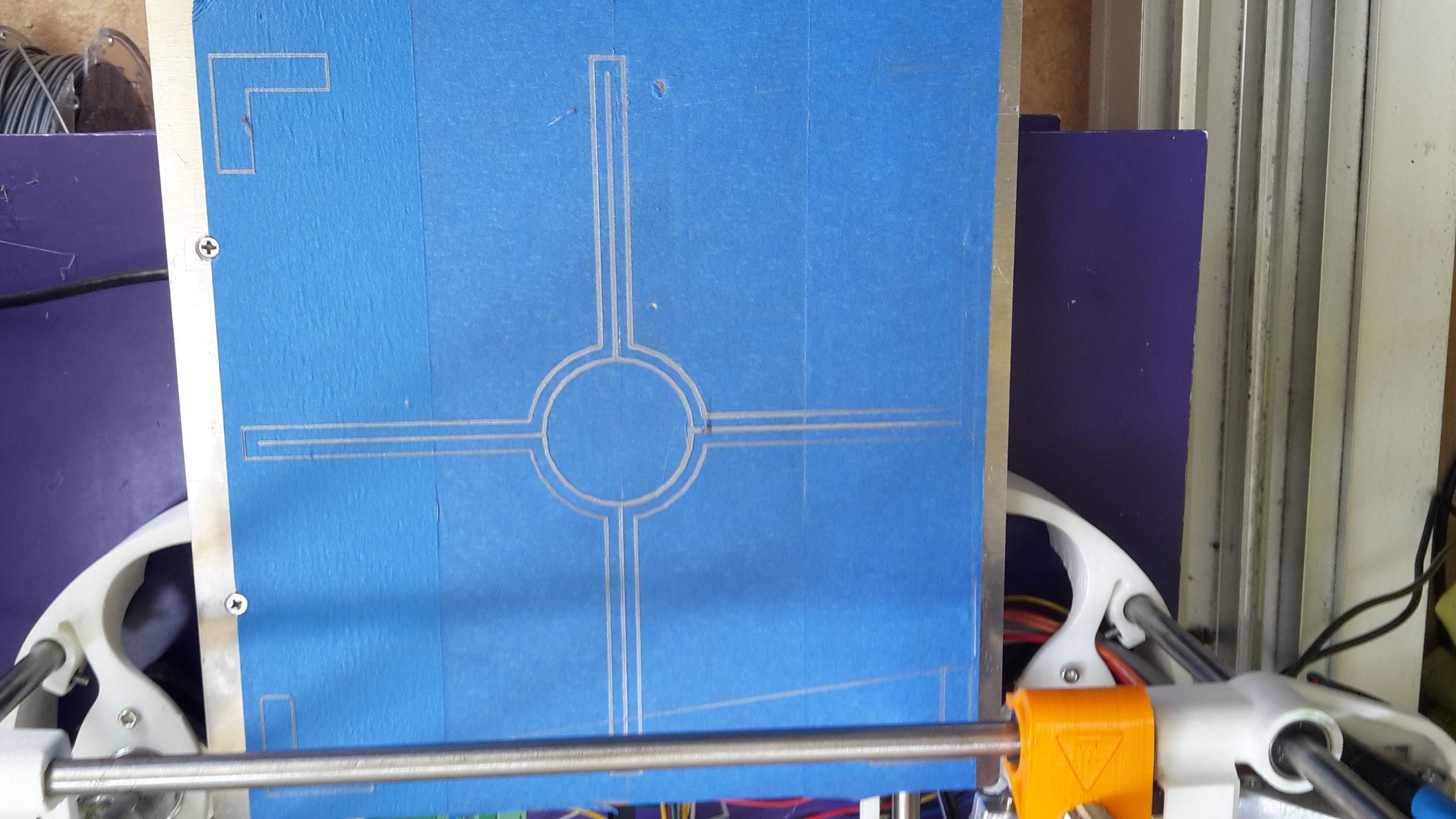

chakalou Posté(e) Aout 13, 2016 Partager Posté(e) Aout 13, 2016 Bonjour a tous! Et voilà: à peine arrivé, j'expose déjà mes problèmes J'ai actuellement un petit gros soucis de parallélisme entre mon axe x et le plateau. J'ai bien tenté de rattapper le coup en jouant sur les deux tiges filetés en Z mais je commence a atteindre un angle critique et j'ai surtout l'impression que ça n'influe pas sur grand chose (pour les impressions, j'active le palpeur)... La photo a été prise lorsque l'axe x était parfaitement parallèle au plateau au niveau a bulle. Du coup ma question est simple: Avez-vous des idées/astuces pour que j'arrive à faire mieux que ça ? Parce que là, je sèche... Merci beaucoup ! Lien vers le commentaire Partager sur d’autres sites More sharing options...
Tircown Posté(e) Aout 14, 2016 Partager Posté(e) Aout 14, 2016 Salut @chakalou, En premier, vérifie que les supports de plateaux ont bien été ébavurés. Dans un second temps, après avoir réinstallé le plateau: descend manuellement l'axe X jusqu'à ce que la tête soit à 1/2mm du plateau. Déplace manuellement le chariot sur le X et vérifie à l’œil que l'espace entre la buse et le plateau soit similaire sur toute la largeur. Lorsque le parallélisme est dégrossis, affine ton réglage avec l'astuce de la feuille de papier : Cale le chariot à gauche (la buse doit encore être sur le bluetape), passe un bout de feuille entre la buse et le plateau, descend la tige filetée de gauche jusqu'à ce que la feuille accroche légèrement. Reproduit la même chose du coté droit. Repasse la feuille à gauche pour voir si l'accroche n'a pas bougé sinon recommence l'opération sur les deux cotés jusqu'à ce que ce soit identique. 1 Lien vers le commentaire Partager sur d’autres sites More sharing options...

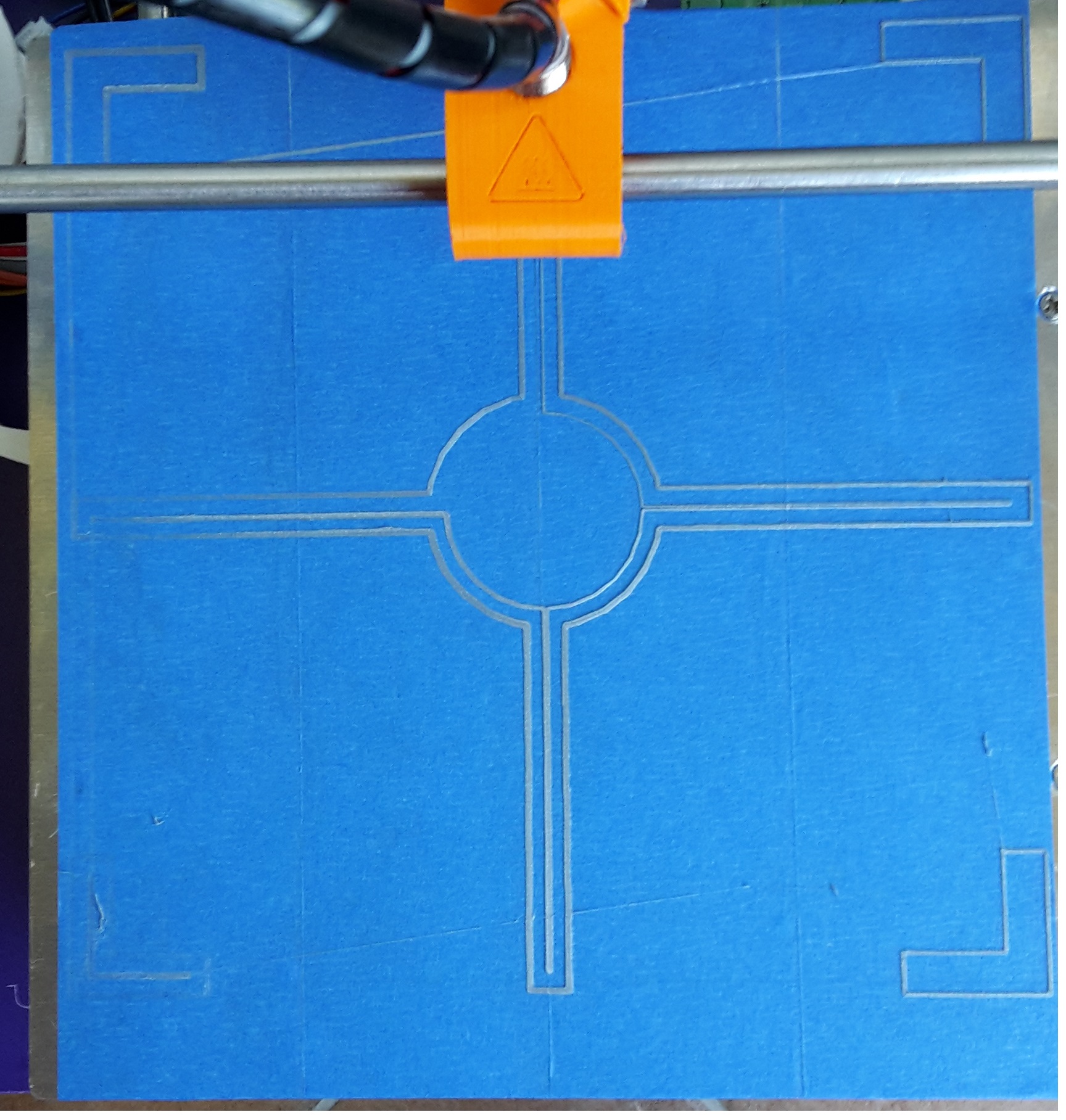

chakalou Posté(e) Aout 15, 2016 Auteur Partager Posté(e) Aout 15, 2016 Bon ba deuxième essai après vos conseils mais pas des masses plus concluant... J'ai l'impression que le plateau est un peu voilé car j'ai plus de matière en haut qu'en bas et à gauche qu'à droite... J'ai vérifié la planéité du plateau en le démontant, il ne semble pas y avoir de soucis (un tout petit peu concave mais ça doit être rattrapé en vissant sur les supports) J'ai vérifié mes pièces support au pied a coulisse et il semblerait qu'elles n'ai pas tout a fait la même épaisseur... ça peut jouer ? Je crois que je vais pas couper à devoir contacter le support dago... Lien vers le commentaire Partager sur d’autres sites More sharing options...

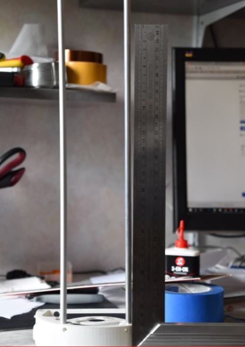

Nz0 Posté(e) Aout 15, 2016 Partager Posté(e) Aout 15, 2016 @chakalou Si tu as retourné le plateau comme te l'a dit @Harps , c'est que tu n'est pas parallèle au plateau . Mesure tes barres X (à gauche et à droite) et vérifies que tes deux barres de ce chariot X soient parallèle au plateau ET plus ou moins dans le même plan ( pour ne pas vriller ton chariot) Ayant un problème pour régler les deux barres du chariot X , j'ai utilisé cette méthode (merci encore à @Ced68 ) Lien vers le commentaire Partager sur d’autres sites More sharing options...

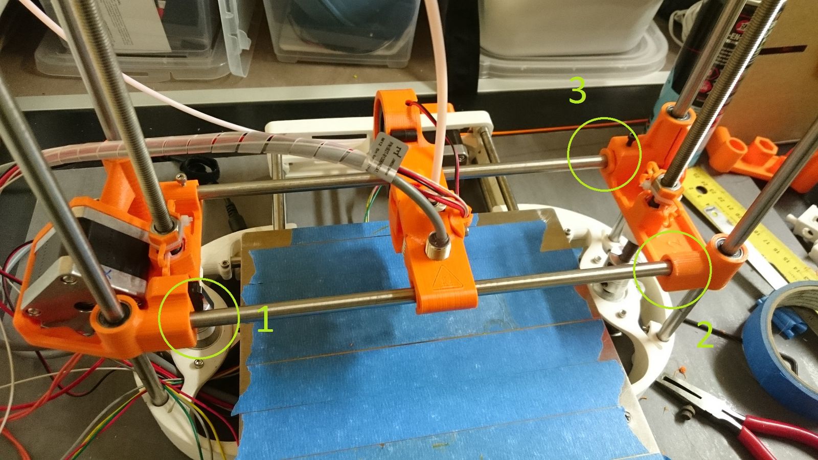

Nz0 Posté(e) Aout 16, 2016 Partager Posté(e) Aout 16, 2016 Non , pas vrillée , mais bien penchée ... Révélation Le point n°3 était 2 mm plus bas que le point n°2 (avec les deux à la même hauteur en 1 et ... 4 ... qui n'est pas repéré sur cette photo) Mes barres sont droites , mais ces 2 mm vrillait le chariot (dur mécanique) . Lien vers le commentaire Partager sur d’autres sites More sharing options...

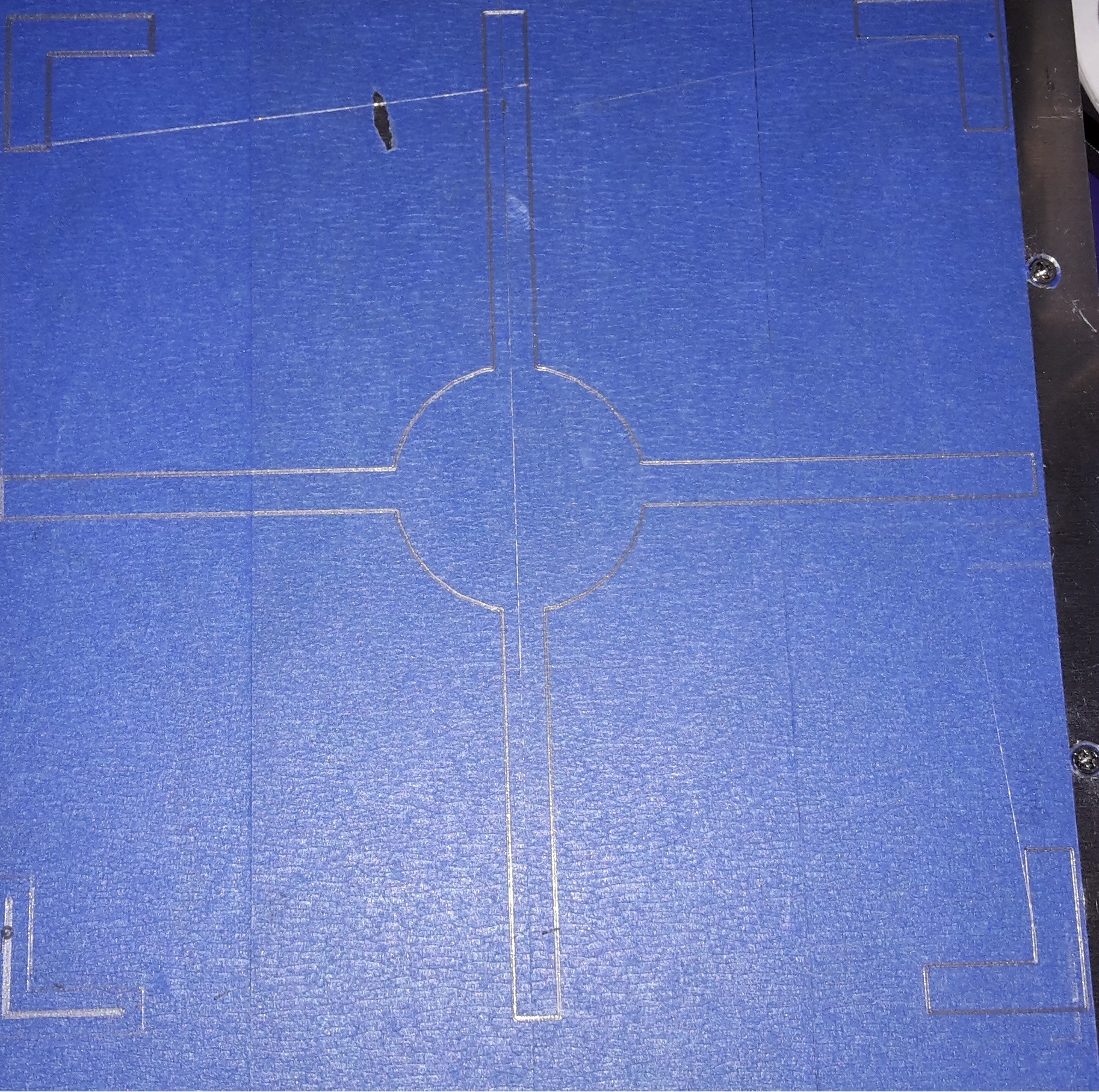

chakalou Posté(e) Aout 17, 2016 Auteur Partager Posté(e) Aout 17, 2016 (modifié) Bonjour à tous ! Bon du coup j'ai contacté le support dagoma. Si soucis de pièces, j'espère quand même qu'ils m'en enverront des nouvelles J'ai refait un test en inversant les supports du plateau et en ajoutant des rondelles entre les supports et le plateau: un léger mieux mais le dépôt est toujours penché.. Ci-joint les mesures de matières en différent point du plateau. Avant échange axe Avant rondelle Après Rondelles Coin Gauche Haut 0,14 0,2 0,12 Coin Gauche Bas 0 0,14 0,11 Coté Gauche 0 0,13 0,12 Coin Droit Haut 0,33 0,27 0,3 Coin Droit Bas 0,28 0,25 0,3 Coté Droit 0,29 0,31 0,3 Haut 0,18 0,3 0,25 Bas 0,19 0,19 0,28 J'ai vérifié l'écart entre mes barre x à gauche et à droite de la structure, ce sont les même. Par contre comment vérifier qu'elles sont dans le même plan ? Merci beaucoup pour vos réponses en tout cas Je pense peut-être m'imprimer les pièces de renfort de @Dal et @zaytar aussi. Mais tant que je ne suis pas capable de sortir des pièces droites, ça me semble compliqué Modifié (le) Aout 17, 2016 par chakalou Lien vers le commentaire Partager sur d’autres sites More sharing options...
