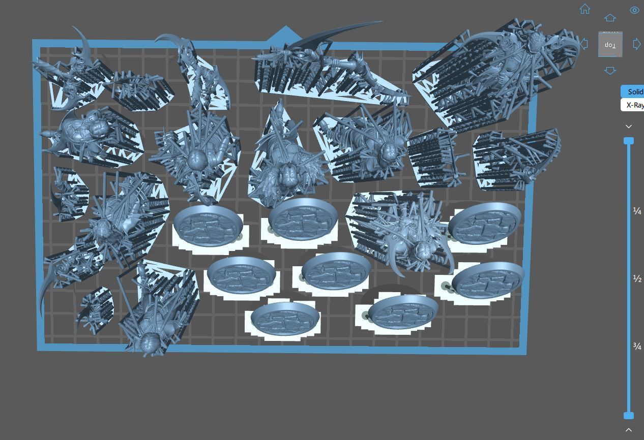

Mustang5160 Posté(e) Décembre 16, 2021 Partager Posté(e) Décembre 16, 2021 (modifié) Bonsoir, Petite question.. Après plusieurs impressions, un bruit de succion est apparu de plus en plus fort sur Elegoo Saturn, j'ai enlevé le bac et effectivement de la résine était figé sur l’écran LCD, cela devait coller un peu quand le plateau se soulève. Cependant visiblement le FEP est bon état et pas percé, comment est-ce possible? Si vous savez ou rencontrez la même chose, on peut en parler Fred j'imprime ce genre de choses.. Modifié (le) Décembre 16, 2021 par Mustang5160 Lien vers le commentaire Partager sur d’autres sites More sharing options...
PPAC Posté(e) Décembre 18, 2021 Partager Posté(e) Décembre 18, 2021 Salutation ! Peut être que tu n'avais pas nettoyé le plateau et tu a enlever le bac de résine et le plateau a goutté sur l’écran ? Ou alors tu a posé t'on bac là où il y avais de la résine ? Où encore au décollage des impression du plateau il y a eu une projection de résine ? Et enfin le FEP a bien une fuite ... mais tu semble avoir déjà vérifier. Tiens nous au jus ! Lien vers le commentaire Partager sur d’autres sites More sharing options...
Curlybis Posté(e) Décembre 24, 2021 Partager Posté(e) Décembre 24, 2021 Le FEP peut aussi être devenu poreux. En y mettant du liquide dedans, pas de fuite visible, mais, en y mettant du liquide + en appui contre l'écran + mouvements de la pièce + temps = le liquide traverse. Lien vers le commentaire Partager sur d’autres sites More sharing options...
Mustang5160 Posté(e) Décembre 29, 2021 Auteur Partager Posté(e) Décembre 29, 2021 Bonsoir, j'ai changé le fep, et de résine. Certain disent que l'on peut imprimer avec des expos a 2s... Avez vo us essayé ? Moi non Lien vers le commentaire Partager sur d’autres sites More sharing options...
