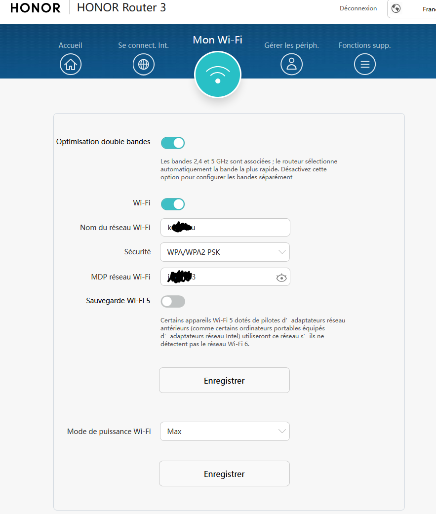

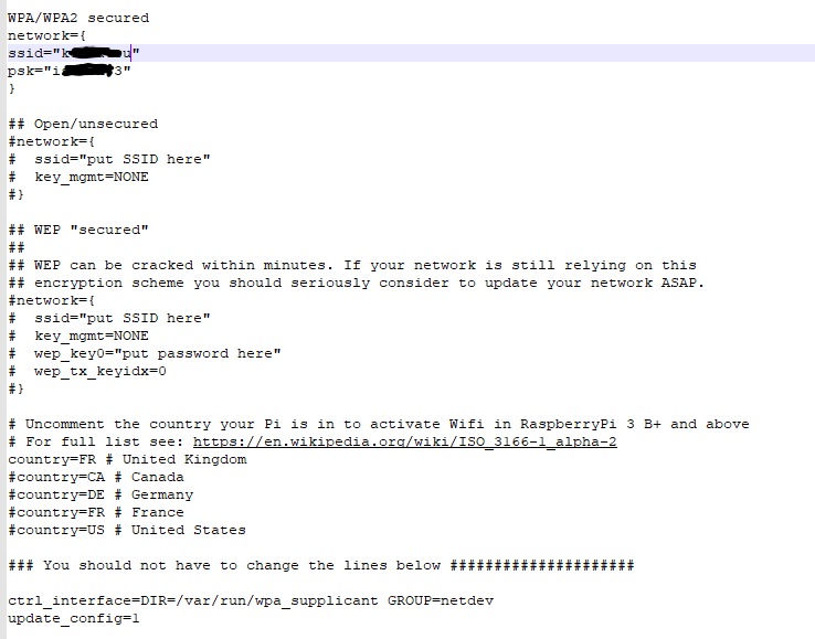

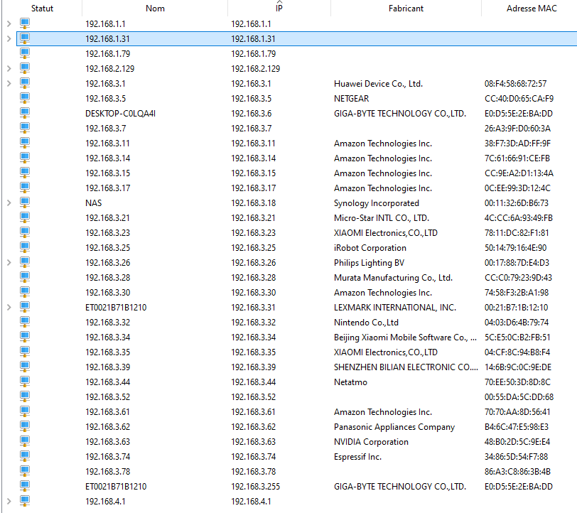

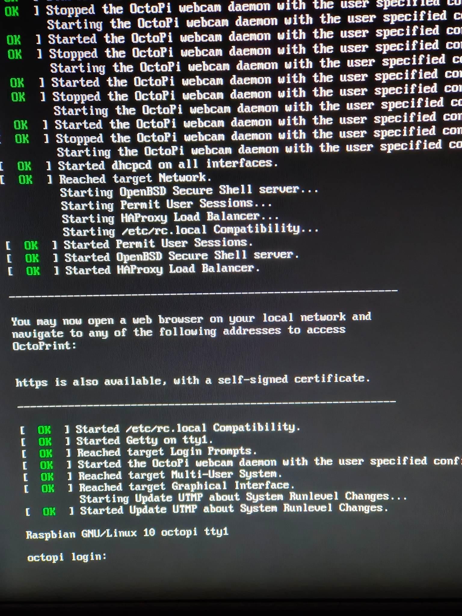

isidon Posté(e) Février 17, 2023 Partager Posté(e) Février 17, 2023 Bonjour, je galère à trouver le wifi (si jamais il ne faut pas poster à la suite du message, mes excuses). Je ne comprends pas pourquoi le raspberry n'apparait pas sur ma liste d'appareils sur Advanced IP Scanner J'ai bien mis les bonnes coordonnées dans le .txt, j'ai également essayé avec un réseau 2.4ghz (je précise avoir bien enlevé les #) du coup j'pige pas Ci dessous le fichier édité avec notepad++ voici les paramètres réseau de mon routeur (j'ai essayé sur le wifi de la box aussi), je ne suis pas loin du signal wifi (moins d'1m50), mon raspberry est un Raspberry Pi Comptable 3 Model A+ acheté sur Amazon il y a quelques jours Les IP à mon réseau (oui j'ai 4 sous réseau, c'est fait exprès et j'ai énormément d'appareils sur le réseau c'est normal aussi xD) J'ai tapé toutes les adresses IP sans nom de "fabricant" dans le navigateur, rien n'apparait. Pour avoir le coeur net que le raspberry marchait, je l'ai branché à un écran, voici ce qu'il affiche (à première vue rien d'anormal) Merci d'avance si vous avez des pistes Lien vers le commentaire Partager sur d’autres sites More sharing options...
MrMagounet Posté(e) Février 20, 2023 Auteur Partager Posté(e) Février 20, 2023 Salut @isidon alors ce qu'il faut savoir déjà c'est que les Pi ne ce connecte que que les Wifi 2.4Ghz essaye même pas en 5ghz cela fonctionnera pas. Ensuite il faut que tu n'est pas de caractère spéciaux dans le nom SSID de ton réseau wifi sinon il aura aussi des soucis de connexion. Ce sont les 2 élément a vérifier. Ensuite si tu as un clavier usb et tu peux entre le login et mdp et taper la commande ifconfig (equivalent a ipconfig sous windows) cela te donnera la config réseau de ton Pi et sont adresse ip si il est bien connecter au wifi. Lien vers le commentaire Partager sur d’autres sites More sharing options...
isidon Posté(e) Février 20, 2023 Partager Posté(e) Février 20, 2023 Merci de ton aide, j'étais sur le point d'installer Ubuntu pour vérifier de n'avoir aucun problème de module wifi, mais mon wifi 2.4 a un caractère spécial, ça peut expliquer cela, je confirme tout ça ce soir (en tout cas en ethernet ça marche) merci beaucoup pour cette précision Lien vers le commentaire Partager sur d’autres sites More sharing options...
MrMagounet Posté(e) Février 20, 2023 Auteur Partager Posté(e) Février 20, 2023 il y a 10 minutes, isidon a dit : Merci de ton aide, j'étais sur le point d'installer Ubuntu pour vérifier de n'avoir aucun problème de module wifi, mais mon wifi 2.4 a un caractère spécial, ça peut expliquer cela, je confirme tout ça ce soir (en tout cas en ethernet ça marche) merci beaucoup pour cette précision Pas de soucis je me suis fait avoir pareil le première fois que j'ai réinstaller un Rpi sur mon réseau domestique actuel qui contenait un caractère spécial aussi et du coup j'ai changer le nom SSID de mon wifi 2.4Ghz depuis j'ai plus aucun soucis. Lien vers le commentaire Partager sur d’autres sites More sharing options...
