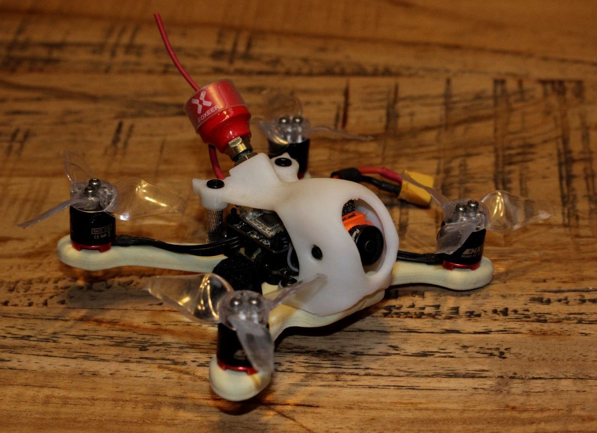

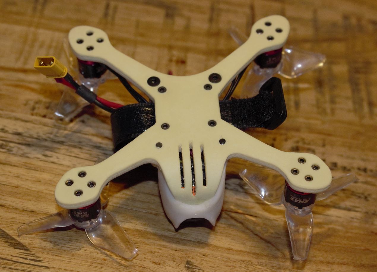

ixi Posté(e) Décembre 24, 2021 Partager Posté(e) Décembre 24, 2021 Bonjour , J'avais déjà posté ces 2 photos Le châssis en en Nylon aramide AF80, le canopy en TPU Filoalfa bioflex, vraiment bien pour encaisser les chocs en cas de gros bisous sur les poteaux des parkings. Les filaments que j'ai essayé pour le châssis ou les protection d'hélices Les composites nylon carbone ou fibres de verres semblent intéressants, car le rôle des fibres est de rigidifier le plastique, mais rigide ne signifie pas incassable, donc ça finit par...casser Le PP carbone, idem, mais moins de casse Le PP fibres de verre pour les protections d'hélices, idem Le PC pour le châssis est tellement rigide qu'il créer des vibrations qui perturbent le gyro, et casse bien net en cas de choc violent Les nylon Fillamentum AR80 ou FX256 ( aramide ou pas ) ont donné les meilleurs résultats pour les châssis, mais la masse volumique étant au dessus de 1g/cm³ , il faut compenser avec un bon remplissage gyroide pour les pièces volumineuses, à mon avis le top pour les châssis Le PP est hyper léger, quasi incassable, celui de Fromfutura a donné les meilleurs résultat car il est assez rigide, le top pour les protections d'hélices Par contre il faut être vigilent avec les détails de l'objet à imprimer, car le PP est comme la goutte qui sort en continue du nez de pervers pépère et les supports sont un peu ennuyants à enlever. Le TPU bioflex est intéressant car légèrement plus léger que les autres et surtout il se ponce super bien pour une finition impeccable, c'est absolument indestructible, idéal pour le canopy. Tu devras faire beaucoup d'essais sans te ruiner : la boutique https://www.filimprimante3d.fr/ vend ce type de filament au mètre. Lien vers le commentaire Partager sur d’autres sites More sharing options...
Geogeoz Posté(e) Décembre 24, 2021 Auteur Partager Posté(e) Décembre 24, 2021 @Savate Ah okay, si c 'est lourd c'est plus compliqué, après c'est une balance a faire entre les deux matériaux j'imagine @ixi il est mignon me mini drone , châssis fait en AF80 du coup plus pour la coque et du polypropylène pour hélices si j'ai compris? Par contre chaud chaud à imprimer ou juste chaud ? Lien vers le commentaire Partager sur d’autres sites More sharing options...
