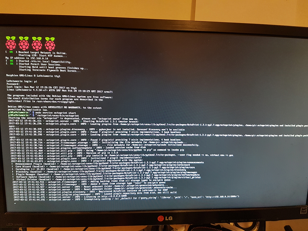

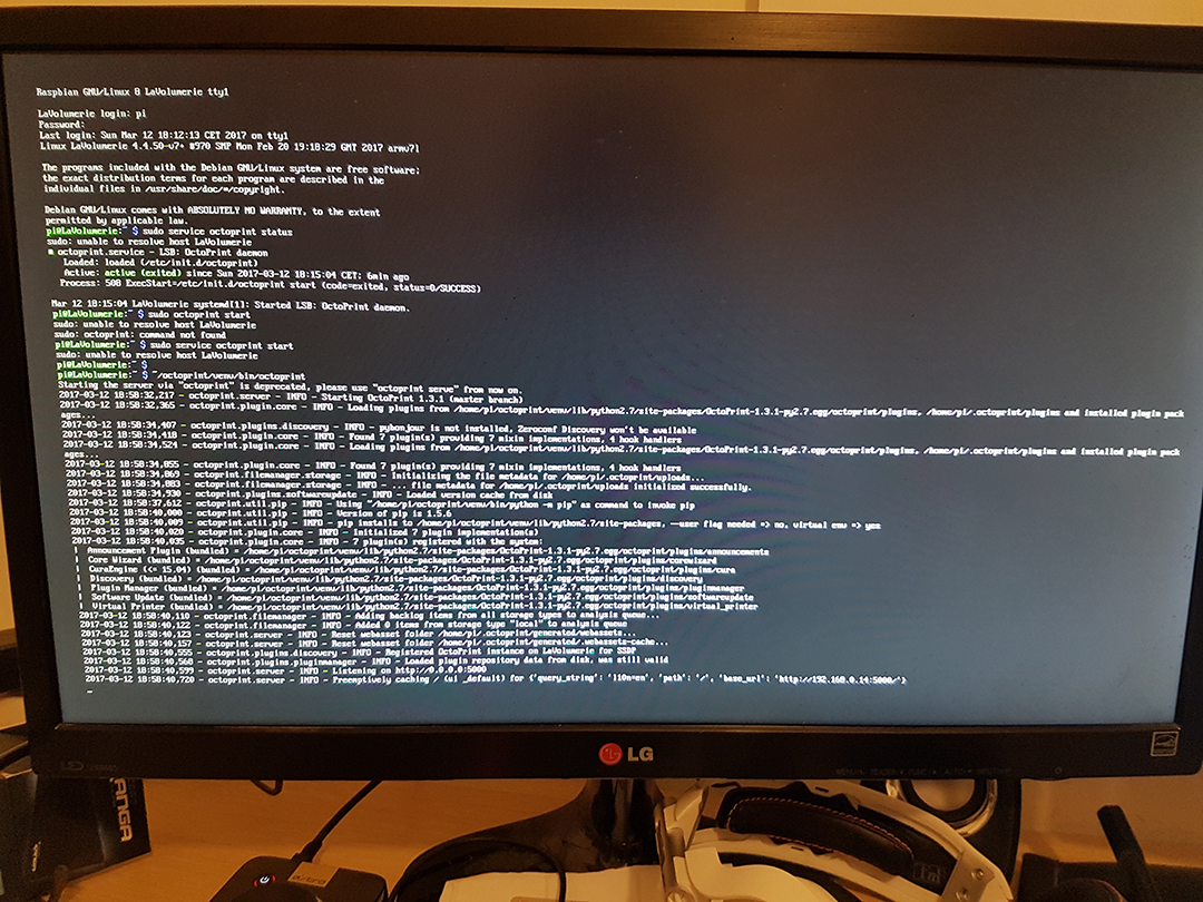

Ainboa Posté(e) Mars 12, 2017 Partager Posté(e) Mars 12, 2017 (modifié) alors pour sudo service octoprint start sa me mets : sudo: unable to resolve host LaVolumerie et pour l'autres je te mets une photo car beaucoup trop long de retaper Et quand je tape les commandes je peux avoir accès a octoprint via mon navigateur. Modifié (le) Mars 12, 2017 par Ainboa Lien vers le commentaire Partager sur d’autres sites More sharing options...
dusters Posté(e) Mars 12, 2017 Auteur Partager Posté(e) Mars 12, 2017 tu devrais utiliser Putty ou un autre client ssh pour te connecter à ton Pi... Ca permet de faire des copier/coller. Ton problème est plus générique, tu as déjà reboot le Pi ? Fait le sinon. Ensuite donne le résultat de la commande : cat /etc/hosts Lien vers le commentaire Partager sur d’autres sites More sharing options...
Ainboa Posté(e) Mars 12, 2017 Partager Posté(e) Mars 12, 2017 Je n'arrive pas à me connecter a Putty il me mets network error: connection refused Le résultat de la commande est : 127.0.0.1 localhost ::1 localhost ip6-localhost ip6-loopback ff02::1 ip6-allnodes ff02::2 ips6-allrouters 127.0.1.1 La Volumerie Lien vers le commentaire Partager sur d’autres sites More sharing options...
dusters Posté(e) Mars 12, 2017 Auteur Partager Posté(e) Mars 12, 2017 Edit ton fichier host et retire l'espace entre La et Volumerie. nano /etc/hosts Ensuite tu reboot et tu relance le service octoprint et tu me donne l'output. Lien vers le commentaire Partager sur d’autres sites More sharing options...
Ainboa Posté(e) Mars 12, 2017 Partager Posté(e) Mars 12, 2017 il me dit permission denied Je crois que je vais jamais y arriver Lien vers le commentaire Partager sur d’autres sites More sharing options...
dusters Posté(e) Mars 12, 2017 Auteur Partager Posté(e) Mars 12, 2017 (modifié) Mais non, mais non Le fichier est pas éditable en mode normal, passe en sudo. sudo nano /etc/hosts PS : Mais juste pour la petite histoire, les espaces dans les noms de hosts de linux ne sont pas autorisés. Donc ça fout le bordel... Modifié (le) Mars 12, 2017 par dusters Lien vers le commentaire Partager sur d’autres sites More sharing options...
Ainboa Posté(e) Mars 12, 2017 Partager Posté(e) Mars 12, 2017 (modifié) Toujours pareil après reboot je ne peux pas acceder a octoprint et quand je lance la commande pi@raspberrypi:~ $ ~/OctoPrint/venv/bin/octoprint je peux avoir accès mais dès que je reboot sa ne fonctionne plus il faut que je retape la commande. j'ai réussi à me connecter à Putty déjà c'est une bonne chose. Modifié (le) Mars 12, 2017 par Ainboa Lien vers le commentaire Partager sur d’autres sites More sharing options...
dusters Posté(e) Mars 12, 2017 Auteur Partager Posté(e) Mars 12, 2017 Oui, car le service ne lance rien du tout... Alors qu'il devrait lancer Octoprint en arrière plan. Essaye de reprendre toutes les étapes une par une. Je vais reprendre mon tutoriel afin de le rendre plus facile à suivre. Je te dis quand c'est Update. Lien vers le commentaire Partager sur d’autres sites More sharing options...
