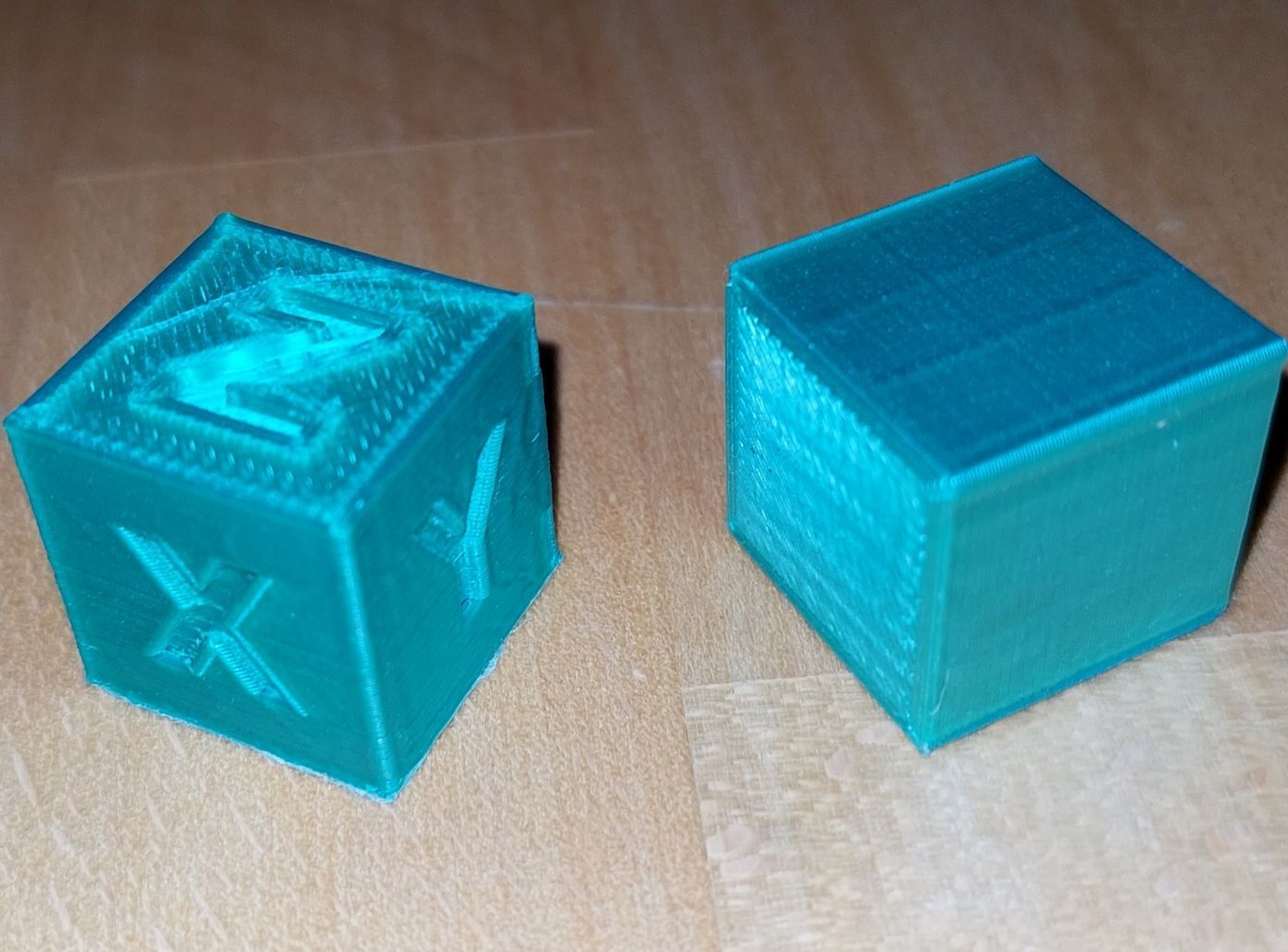

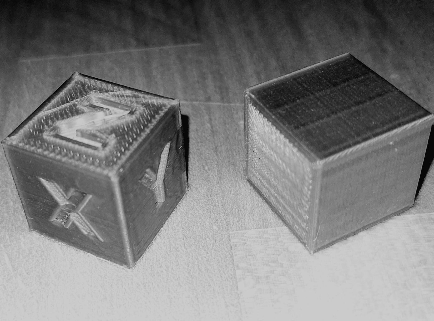

Phil26 Posté(e) Janvier 1, 2022 Auteur Partager Posté(e) Janvier 1, 2022 Deux cubes plutôt bons résultats avec les filaments fournis. Je dois reconfigurer le point zéro pour centrer les impressions. Test calibration du lit demain pour les objets volumineux. je partagerai les photos des cubes pour soumettre le rendu à vos avis. A suivre tour de température pour le pla+ et ensuite premiers objets comme le capot de l'écran. Lien vers le commentaire Partager sur d’autres sites More sharing options...
Phil26 Posté(e) Janvier 2, 2022 Auteur Partager Posté(e) Janvier 2, 2022 Cubes de calibration Cura Première impression et ça m'a l'air bien vous confirmez ? Par contre je dois encore voir pour le centrage. Lien vers le commentaire Partager sur d’autres sites More sharing options...
