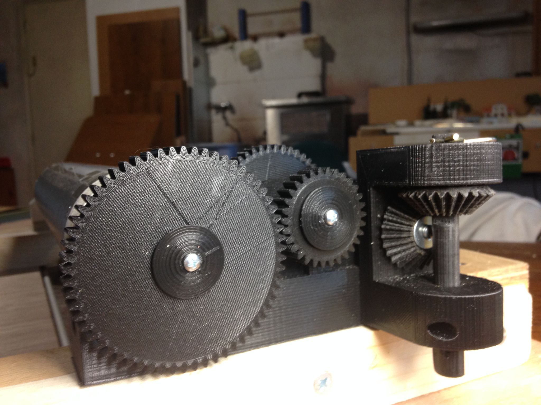

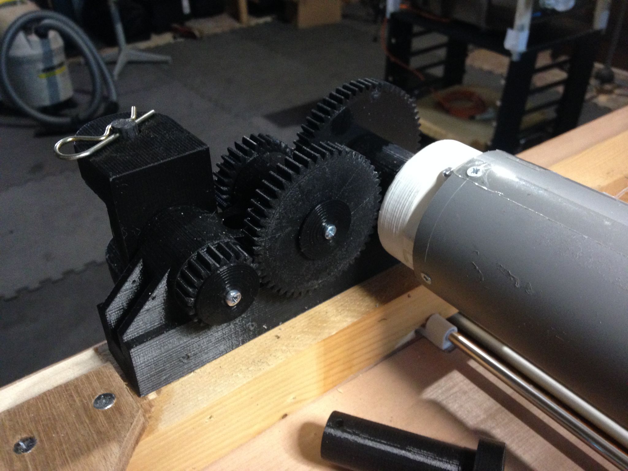

marc22 Posté(e) Décembre 28, 2021 Auteur Partager Posté(e) Décembre 28, 2021 j'ai a faire plusieurs systemes comme celui la. il est imprimé en PLA sur ma dago et fonctionne très bien j'ai quand même des défauts de planéité sur la face des gros pignons coté plateau (leger warping un plateau chauffant manque)et quelques ratés pendant la mise au point. il n'y a pas de grande force sur les engrenages et la vitesse de rotation manuelle est tres lente .j'aimerai cependant les réaliser en ABS est ce que la M200 me permettra de les réaliser de façon plus sure . si j'ai bien compris il y peu de réglages possible est ce un handicap ou un bonne chose je ne voudrais pas me tromper merci il s'agit biens d'une M200 pas d'une M200+ Lien vers le commentaire Partager sur d’autres sites More sharing options...

marc22 Posté(e) Décembre 28, 2021 Auteur Partager Posté(e) Décembre 28, 2021 merci pour toutes ces infos le plus grand pignon fait 78 mm de diametre le plus petit 30mm le support 170 x 30 x 65 tous le axes sont en acier rond 12 monté sur roulements a billes j'ai 16 ensembles a monter ça va etre long Lien vers le commentaire Partager sur d’autres sites More sharing options...

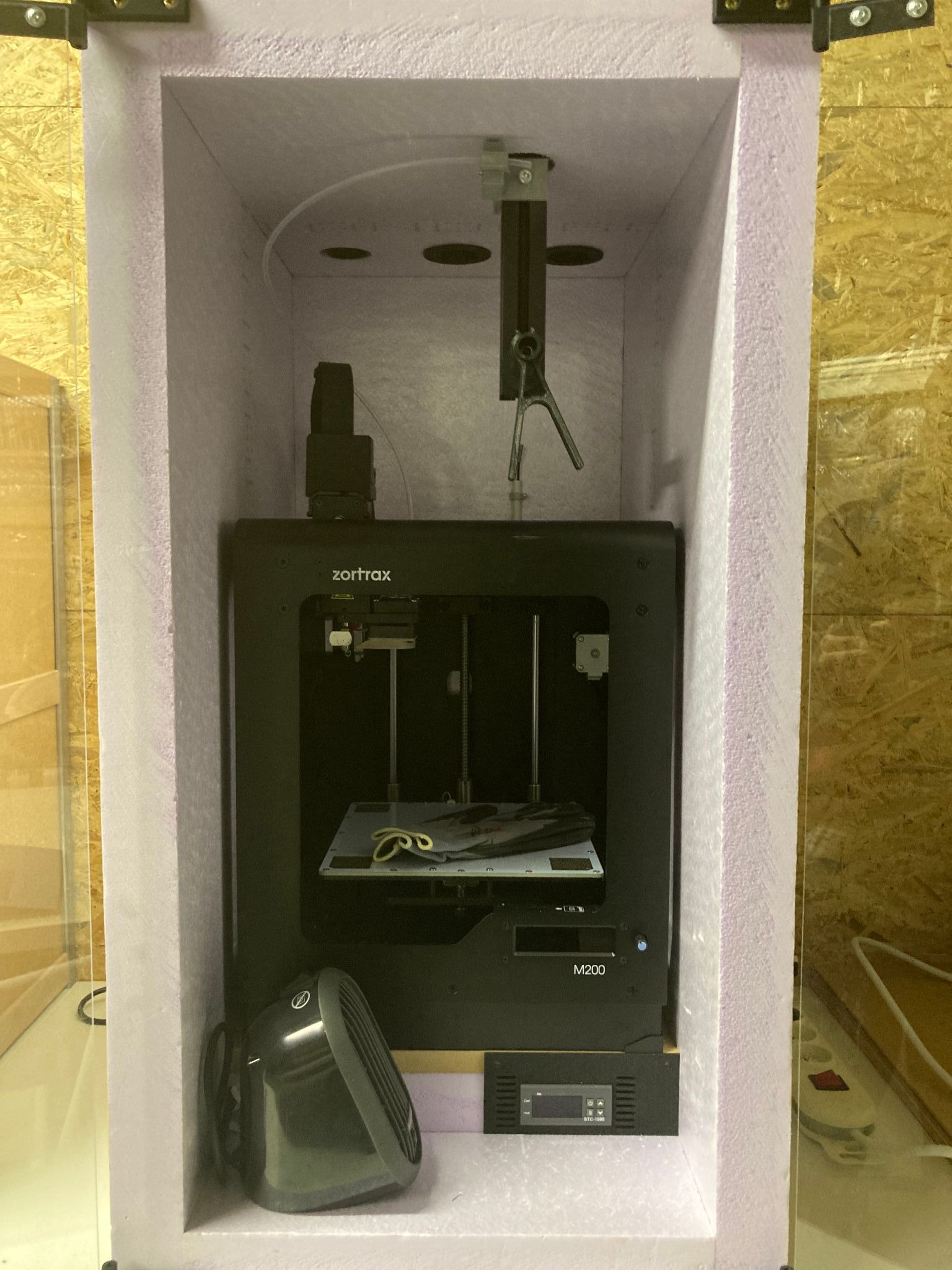

Axel Posté(e) Décembre 28, 2021 Partager Posté(e) Décembre 28, 2021 Je ne pense pas que tu devrais avoir bcp de soucis avec les pignons (ils ne sont pas très grands). Par contre, avec le support, qui est une pièce plus longue, très étroite et anguleuse, tu risques d'avoir du warping dans un angle. Dans ces cas, je rajoute des petites pièces aux extrémités du modèle (un peu espacées des angles) de manière à élargir le radeau sur lequel est fabriqué la pièce. Ca éloigne la zone où le warping se produit. Quels que soient les matériaux que tu comptes utiliser, il faudra vraiment fermer cette imprimante au maximum pour maintenir la t° la plus élevée possible dans l'enceinte de fabrication. J'avais placé mes imprimantes dans des boîtes isolées avec un chauffage d'appoint pour maintenir +/- 40°-45° à l'intérieur. Cela réduit un peu les risques de warping et améliore la qualité de fabrication. Tu pourrais peut-être d'abord essayer l'ASA (filamentum ou Ice) qui a moins tendance à se déformer mais qui n'offre pas la même finesse de précision. Lien vers le commentaire Partager sur d’autres sites More sharing options...
marc22 Posté(e) Décembre 29, 2021 Auteur Partager Posté(e) Décembre 29, 2021 merci encore pour toutes ces infos j'apprécie avec ma dago (totalement ouverte et sans plateau chauffant) j'ai eu pourtant plus de problèmes de warping avec les pignons et pas du tout avec le support. bon c'est du PLA ton caisson isolant il est en polystyrène extrudé ? Lien vers le commentaire Partager sur d’autres sites More sharing options...
Axel Posté(e) Décembre 30, 2021 Partager Posté(e) Décembre 30, 2021 Oui, c'est du polystyrène extrudé de 5cm : les panneaux étaient assemblés par collage et vissage ; c'était léger et rigide ... et très (voire trop) isolant ! j'avais prévu des tuyères pour évacuer la T° si nécessaire Lien vers le commentaire Partager sur d’autres sites More sharing options...
