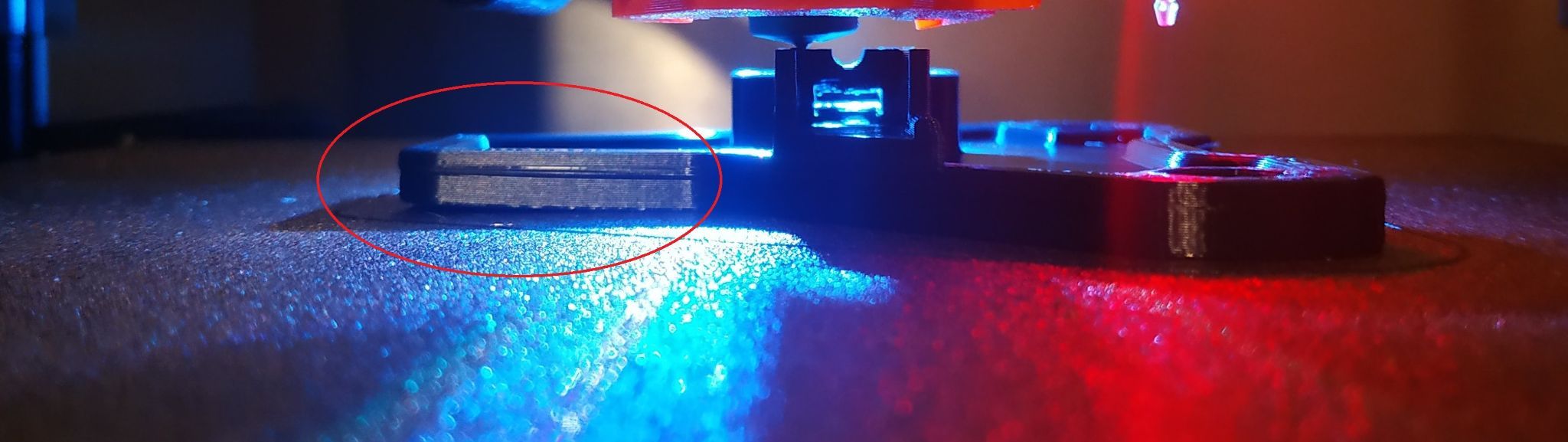

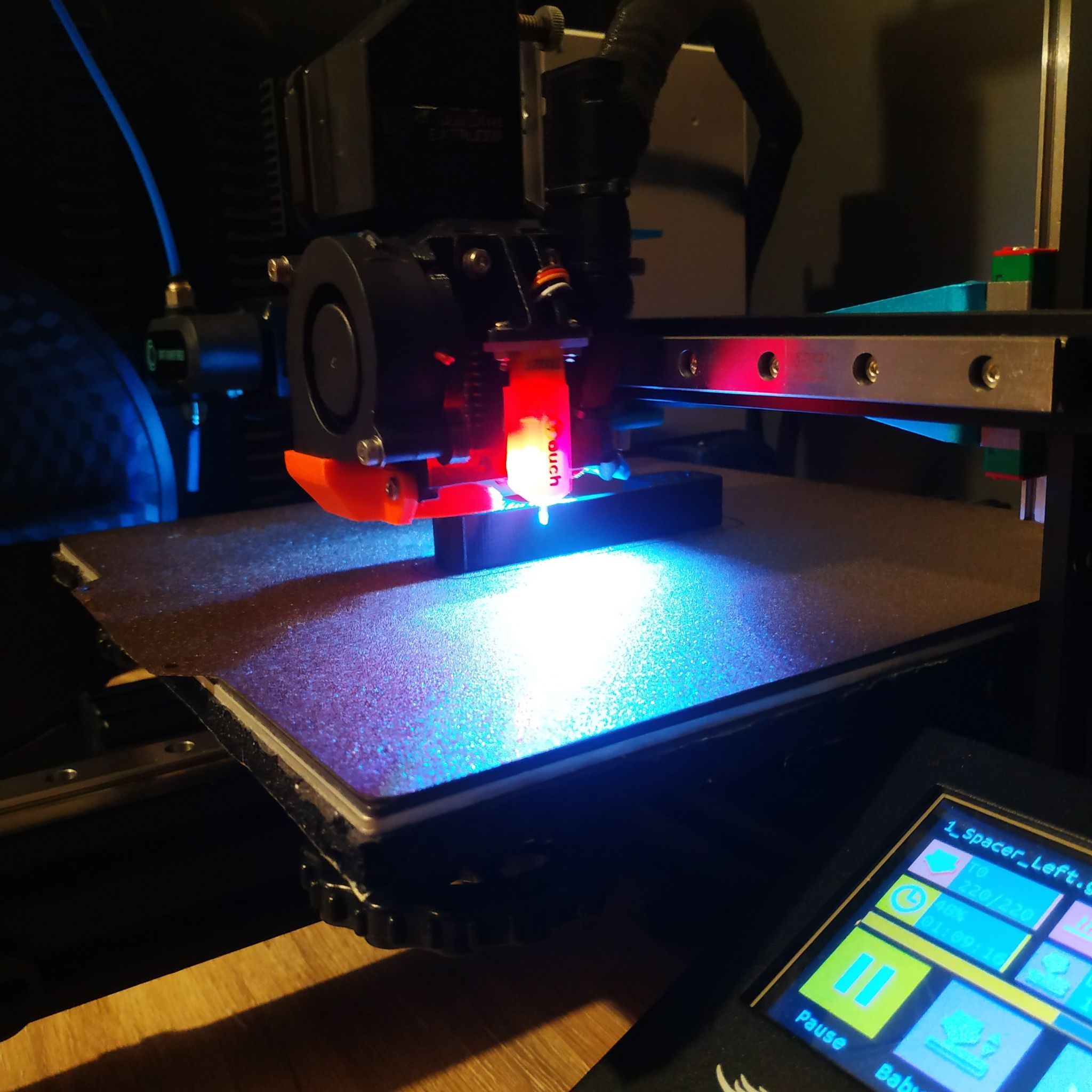

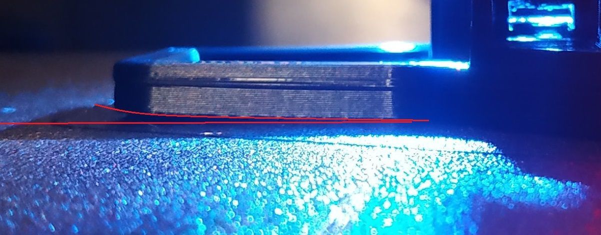

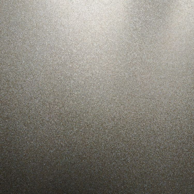

Yamh Posté(e) Décembre 27, 2021 Posté(e) Décembre 27, 2021 (modifié) Bonjour, Il y a quelques mois j'ai acheté un plateau Energy double faces (Lisse + Texturée) --> Lien Ce plateau magnétique est réputé grâce à sa forte tenu en température, il est même proposé dans la BoM de la Voron 0.1 Je l'ai utilisé ce matin pour la première fois coté texturé 20mm/s pour la première couche Plateau à 50°C Buse à 200°C (en plus d'habitude j'imprime à 190°C sans soucis) Une première couche un peu plus écrasée que d'habitude pour maximiser l'accroche. Malgré une première couche plus écrasée et 10°C suppl. à la buse ça accroche beaucoup moins que le PEI bas de gamme le moins chère que j'ai acheté (3€ l'un sur AliExpress)....j'ai de gros problèmes de Warping, c'est dingue pour un plateau acheté 30€ sur AliExpress. Je n'ai pas encore utilisé le coté à la surface lisse, mais à priori c'est un film 3M 468MP donc l'accroche sera très bonne, le problème est que j'avais besoin du côté à la surface texturée mais elle n'accroche pas... Est-ce qu'il y aurait des possesseurs de ce plateau sur le forum pour savoir s'ils ont le même problème ? EDIT : je crois que @Ironblue en possède un. Modifié (le) Décembre 27, 2021 par Tekila63
Savate Posté(e) Décembre 27, 2021 Posté(e) Décembre 27, 2021 il y a 4 minutes, Tekila63 a dit : Est-ce qu'il y aurait des possesseurs de ce plateau sur le forum pour savoir s'ils ont le même problème ? Oui pour les plateaux double face energetic 3D Non pour les problèmes d'accroche : les deux côtés ont une accroche parfaite. Je ne les utilise que pour de l'abs, mais il n'y a aucune raison que ça n'accroche pas avec du pla, tu devrais essayer de faire un levelling 'normal' inutile d'écraser la première couche plus que nécessaire (trop écrasé a souvent le même effet que pas assez). 1

fvuichard Posté(e) Décembre 30, 2021 Posté(e) Décembre 30, 2021 Hello! En dernier recours, tu peux essayer de nettoyer ton plateau à l'acétone à froid. Il semblerai que certain plateau PEI n'y résiste pas, tu peux donc tester sur un coin du plateau pour commencer. J'avais quelques problèmes de décollement avec le mien. du coup je l'ai passé entièrement à l'acétone. Depuis, plus aucun soucis de décollement. Il a légèrement changer de couleur comme si une couche de protection était partie. Du coup je me demande si certain fabricant ne rajoute pas une couche supplémentaire sur le PEI qui accroche bien au départ mais qui finis par ne plus accrocher du tout. Depuis, je le nettoie avec de l'isopropanol afin de ne pas l'abimer. En théorie le PEI supporte l'acétone à froid. mais si on en abuse trop ou qu'on le fait à chaud, le PEI pourrait commencer à se craqueler. 1

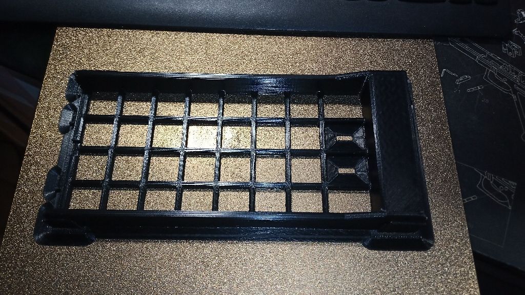

Yamh Posté(e) Décembre 31, 2021 Auteur Posté(e) Décembre 31, 2021 (modifié) Bon et ben j'ai essayé avec du PETG et de l'ABS, pas mieux que le PLA. J'ai une belle première couche, mais à partir de 10mm de hauteur le Warping commence. Et puis c'est normal puisque j'ai aucun mal à décoller l'impression à la main, ça vient tout seul. Prochain essai à l'acétone.. En parcourant Reddit, il y a pas mal de monde qui se plaignent de l'accroche du PEI Energetic 3D Modifié (le) Décembre 31, 2021 par Tekila63

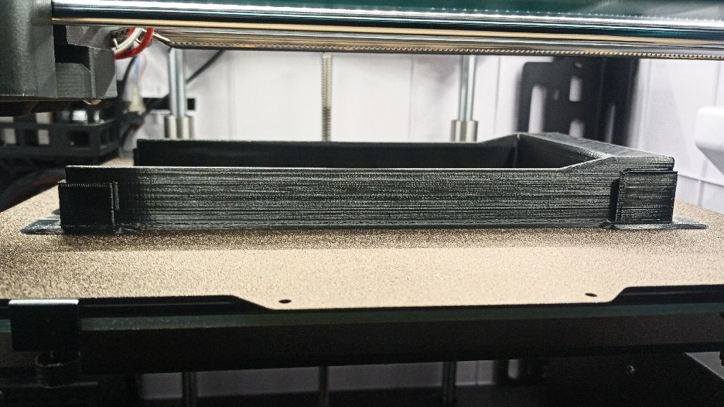

Yamh Posté(e) Janvier 1, 2022 Auteur Posté(e) Janvier 1, 2022 (modifié) Meilleurs Vœux Aujourd'hui passage du plateau à l'acétone, ça n'a pas abimé la surface, elle est restée intacte. Ça accroche un peu plus qu'avant mais on est toujours à des lustres d'un Buildtak ou autre adhésif PEI + 468MP. Je fais actuellement une pièce en PETG, il n'y a pas de warping comme j'ai 0% de ventilation et que la pièce est très très fine en son centre.. Mais je donne pas chère d'un parallélépipède de grande surface avec un peu de ventilation. Il n'y a pas 50 solutions, j'ai tout essayé. Merci pour votre contribution et retours d'expériences EDIT : 3ème pièces imprimées de la soirée, et même avec du PETG sans ventilation et sans angle saillant il y a du warping, on doit pas avoir le même plateau. Modifié (le) Janvier 1, 2022 par Tekila63

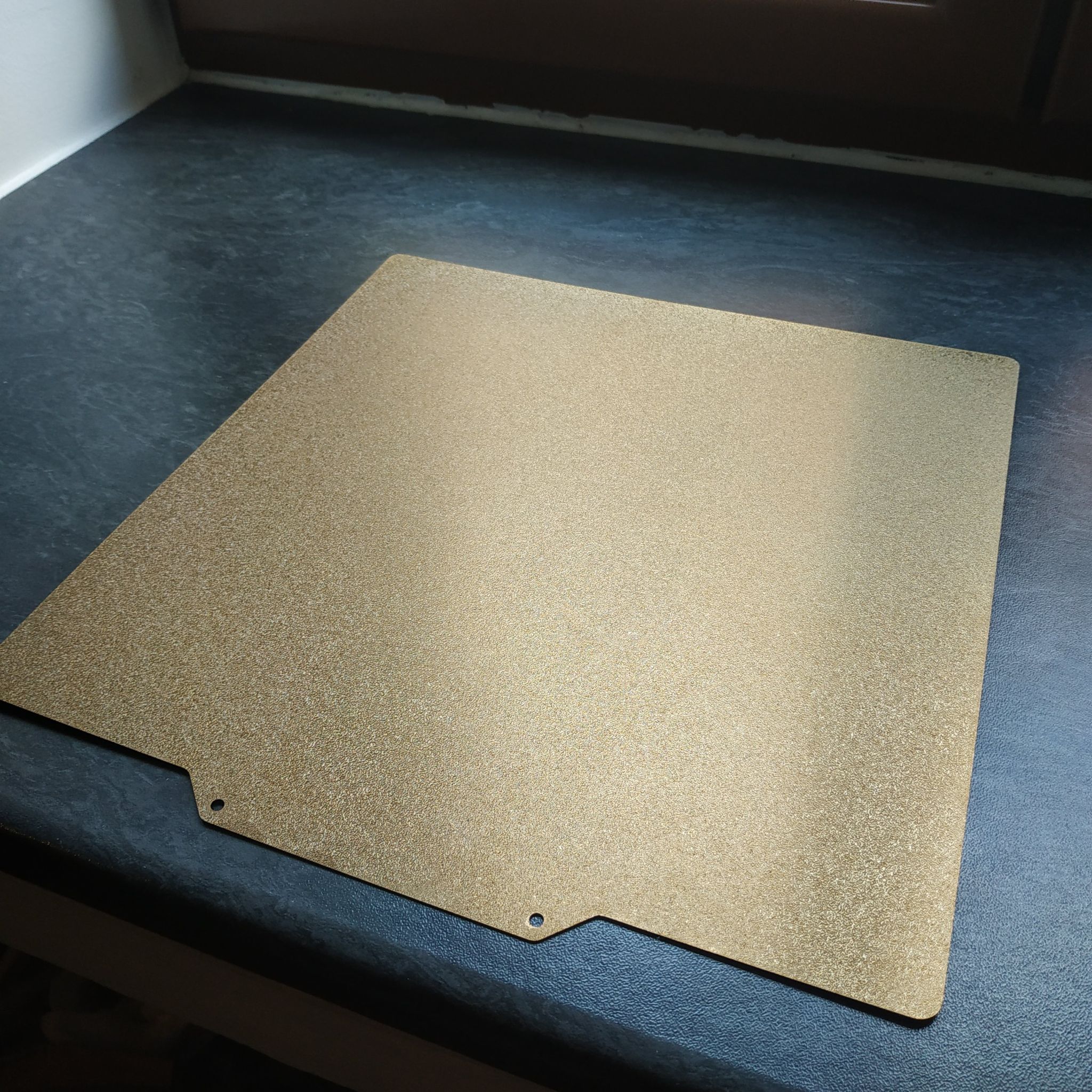

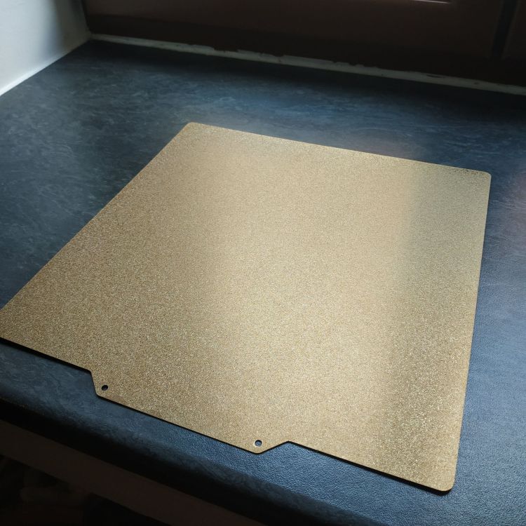

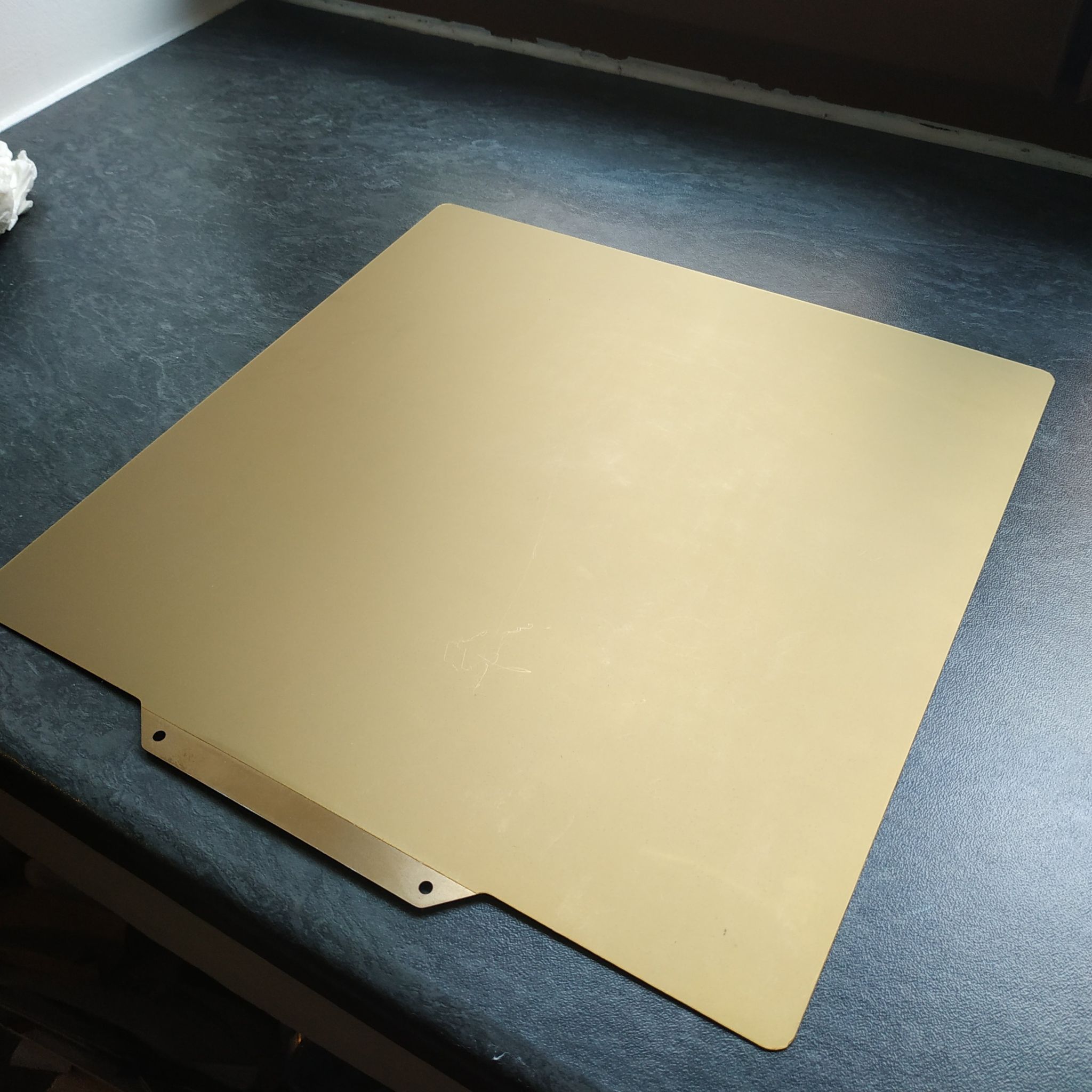

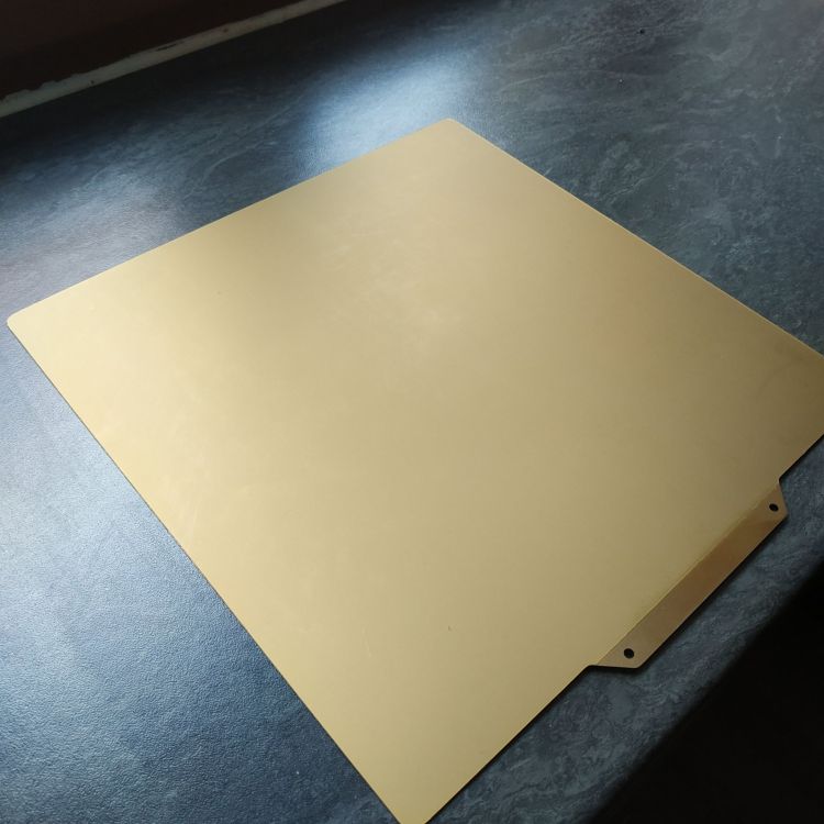

Yamh Posté(e) Janvier 2, 2022 Auteur Posté(e) Janvier 2, 2022 (modifié) Du coup si une personne est intéressée pour 15€ livré faites le moi savoir par MP Vendu( Oui je ne perds pas le Nord ! ) Sans l'aimant adhésif. 235 x 235mm Surface Lisse + Texturée Surface légèrement concave qui à priori est normal chez Energetic3D, et devient plate une fois posée sur l'aimant. (La trace que l'on voit sur la 1ère photo de la surface lisse ne se sent pas au toucher) Modifié (le) Janvier 2, 2022 par Tekila63
Invité Posté(e) Janvier 2, 2022 Posté(e) Janvier 2, 2022 Il y a 20 heures, Tekila63 a dit : 3ème pièces imprimées de la soirée, et même avec du PETG sans ventilation et sans angle saillant il y a du warping, ce n'est pas du "warping" ce qui est sur la photo, mais un décollement de couches, ça ne viens donc pas du plateau je pense plus a un soucis de l'axe Z, a vérifier si il n'y a pas un dur du coté du décollement
Yamh Posté(e) Janvier 2, 2022 Auteur Posté(e) Janvier 2, 2022 (modifié) il y a 3 minutes, Patrick76 a dit : ce n'est pas du "warping" ce qui est sur la photo, mais un décollement de couches, ça ne viens donc pas du plateau je pense plus a un soucis de l'axe Z, a vérifier si il n'y a pas un dur du coté du décollement Non c'est du Warping, ce que tu vois plus haut c'est l'écrasement des couches lié au moment où le warping est apparu. Modifié (le) Janvier 2, 2022 par Tekila63
Invité Posté(e) Janvier 2, 2022 Posté(e) Janvier 2, 2022 le warping c'est çaet sur la photo, c'est totalement différent Défauts warping.pdf et ttoi tu a ça Défauts délaminage.pdf
Yamh Posté(e) Janvier 2, 2022 Auteur Posté(e) Janvier 2, 2022 Il n'y a aucun délaminage, je cite encore une fois ce que j'ai dis plus haut :"Non c'est du Warping, ce que tu vois plus haut c'est l'écrasement des couches lié au moment où le warping est apparu." 1
