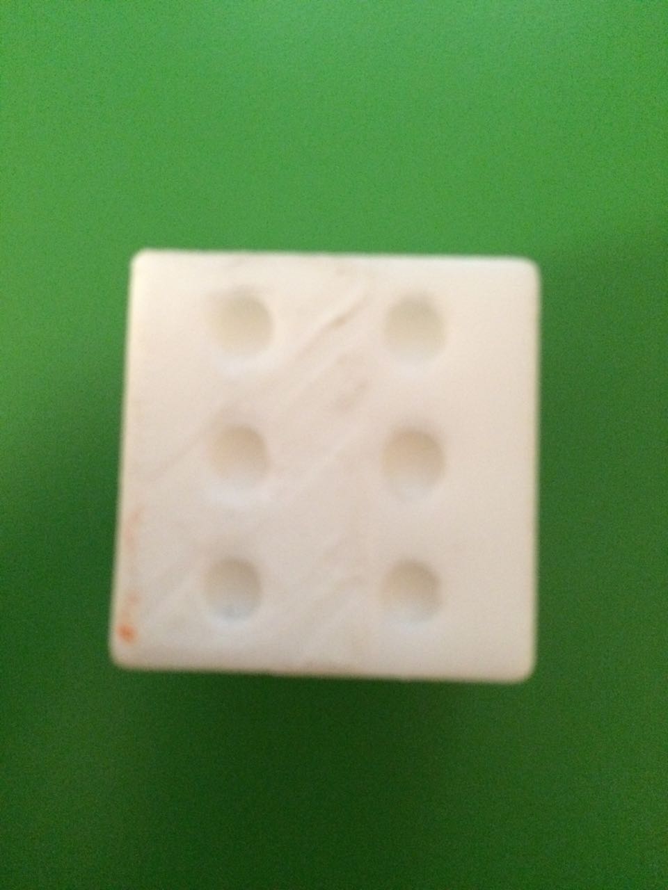

Voici une photo de la face de dessus d'un dé imprimé en épaisseur de 0,20.
Le côté droit est poli avec une meule diamantée à eau.
La différence de de finition est flagrante!
Heu... Pas vraiment :? T'as pas une photo moins floues ?

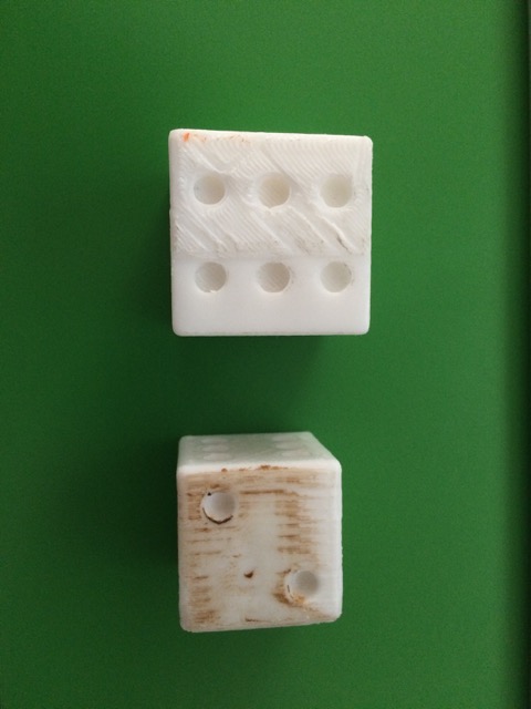

salut,
d'abord désolé pour la photo, l'iphone a du mal de près...
J'ai obtenu le résultat lisse voir poli avec ma meule diamantée à eau que j'utilise pour la finition de mes verres optiques, il ne s'agit pas du tout d'une "meulette" de Dremel (tapez meule diafine sur google pour voir à quoi ça ressemble).
Ensuite j'ai aussi essayé avec un feutre à polir avec de la pate, mais c'est vraiment pas terrible car la matière s'échauffe, le mieux serait de l'utiliser en post traitement de meulage pour faire briller mais pas plus.
Voici un autre photo plus parlante : en haut le dé est meulé sur la partie basse, brut en haut (il s'agit de la couche supérieure du dé imprimé en PLA sans ventilo de refroidissement), en bas un autre dé passé au feutre à polir sur une des faces latérales, le brun est du résidu de pate à polir, on devine l'arrachement de matière dû à la chauffe.
Lien vers le commentaire
Partager sur d’autres sites
Le rendu du meulage est plutôt sympa mais limité aux surfaces planes et pas trop larges 3 à 4 cm.
Le polissage peut se faire avec une feutrine de finition trés douche et sans pâte à polir à petite vitesse de rotation pour ne pas échauffer la matière.
Pour la finition il y a aussi d'autre pistes : en lunetterie on utilise des sortes de tonneaux à polir dans lesquels on met une monture plastique (acétate de cellulose) avec de petits cubes de bois ainsi que des morceaux de pâte à polir. Le process dure 24h et permet de polir toute la surface de la monture.
autrement, je ne sais pas si un procédé de microbillage serait adaptaté aux matières PLa ou ABS mais ça vaudrait le coup d'essayer.
