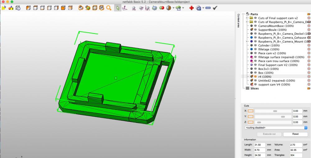

Concernant le "pète au casque": il s'agit d'un remix ; la pièce originale est dispo ici https://www.thingiverse.com/thing:1391514  par @spore29 qui lui même l'a reprise d'ici http://www.thingiverse.com/thing:685074.
Avant de la donner à @urlukoi , je l'avais modifiée sous NetFabb Basic et fait ensuite des soustractions et additions booléennes sous Blender afin de rajouter un passage pour courber la nappe.

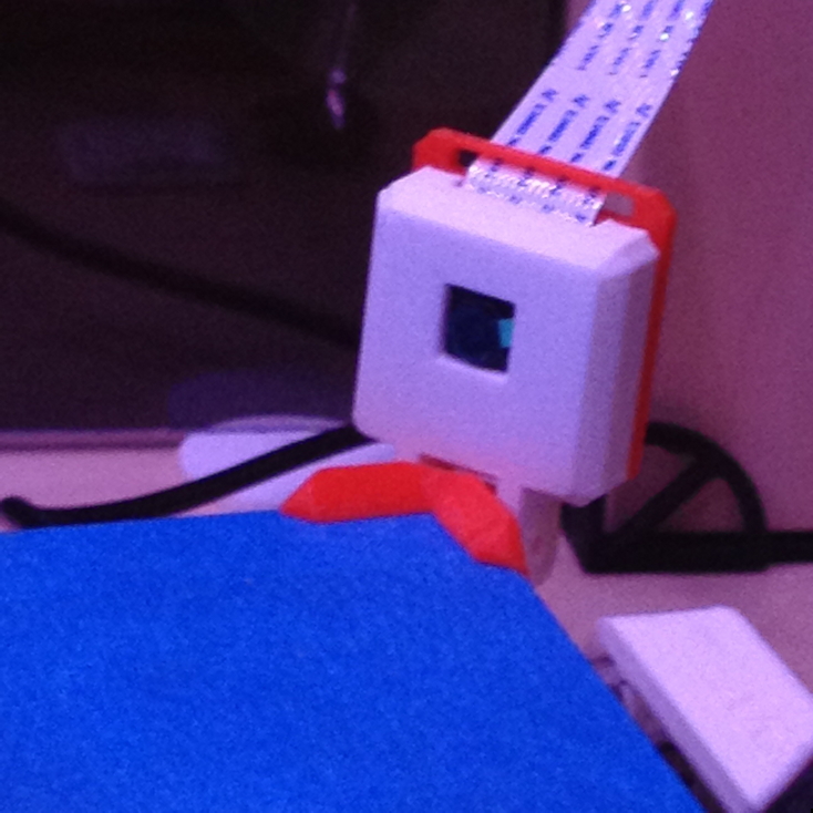

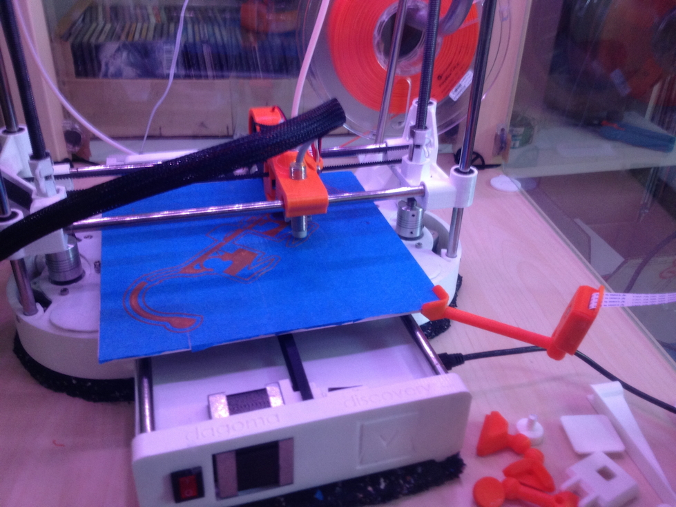

Il y a un problème de double peau (qui fait planter l'affichage de Thingiverse), mais néanmoins, elle s'imprime sans problème (voir images ci-dessous)

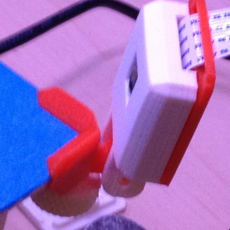

Concernant la zone de serrage avec le chariot, j'ai dessinée et testée 6 itérations sous Solidworks  afin de garantir aucun rentre-dedans avec le passage de la buse ou du capteur Z.
Je confirme qu'il n'y a aucune perte de zone d'impression dans la version 6 qu' @urlukoi a utilisée et remixée.
Ci-joints quelques images des différentes itérations que j'ai étudiées.
La min Cam V1 (image 1&2) avait un rentre-dedans avec les tiges basses du chariot X, avec le palpeur et avec la buse, je l'ai modifiée, rallongée et adaptée (voir dernière image) pour être à la même hauteur que cette pièce ci: https://www.thingiverse.com/thing:1391514
