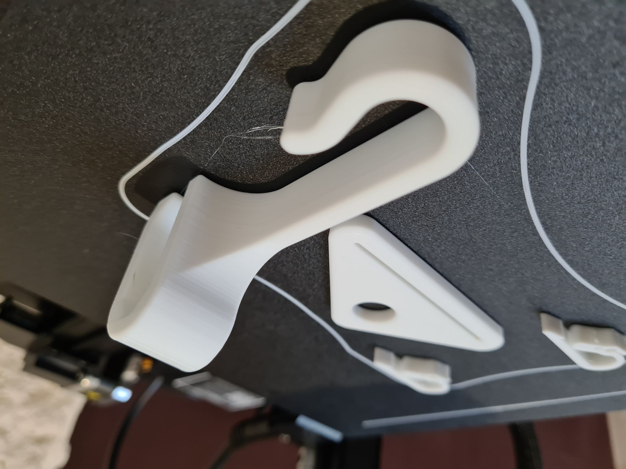

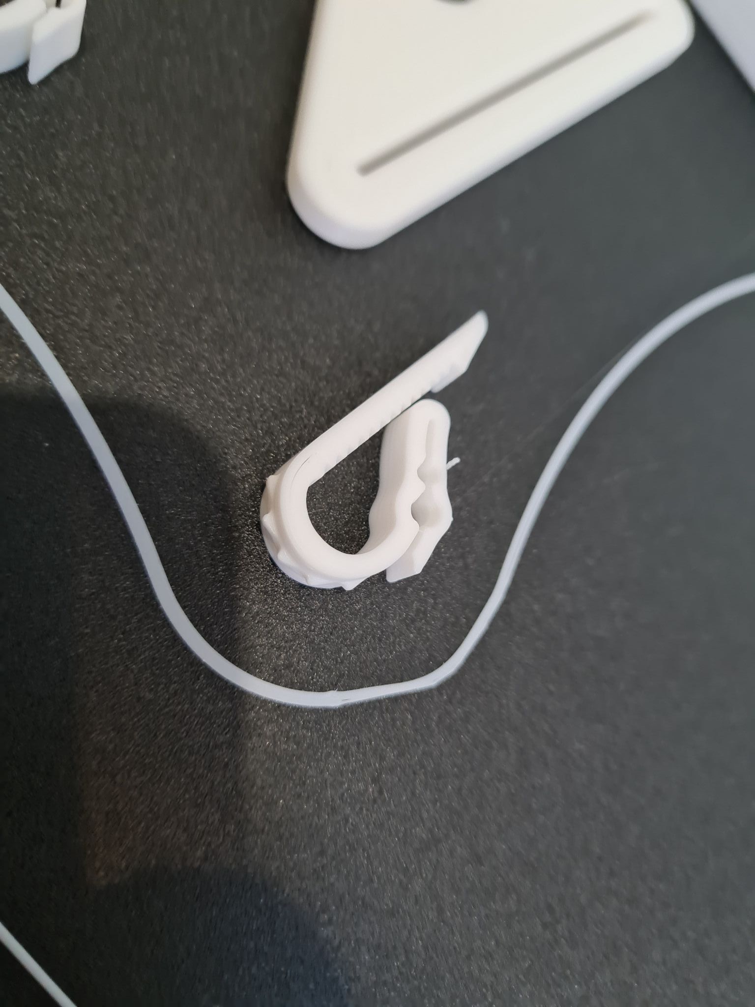

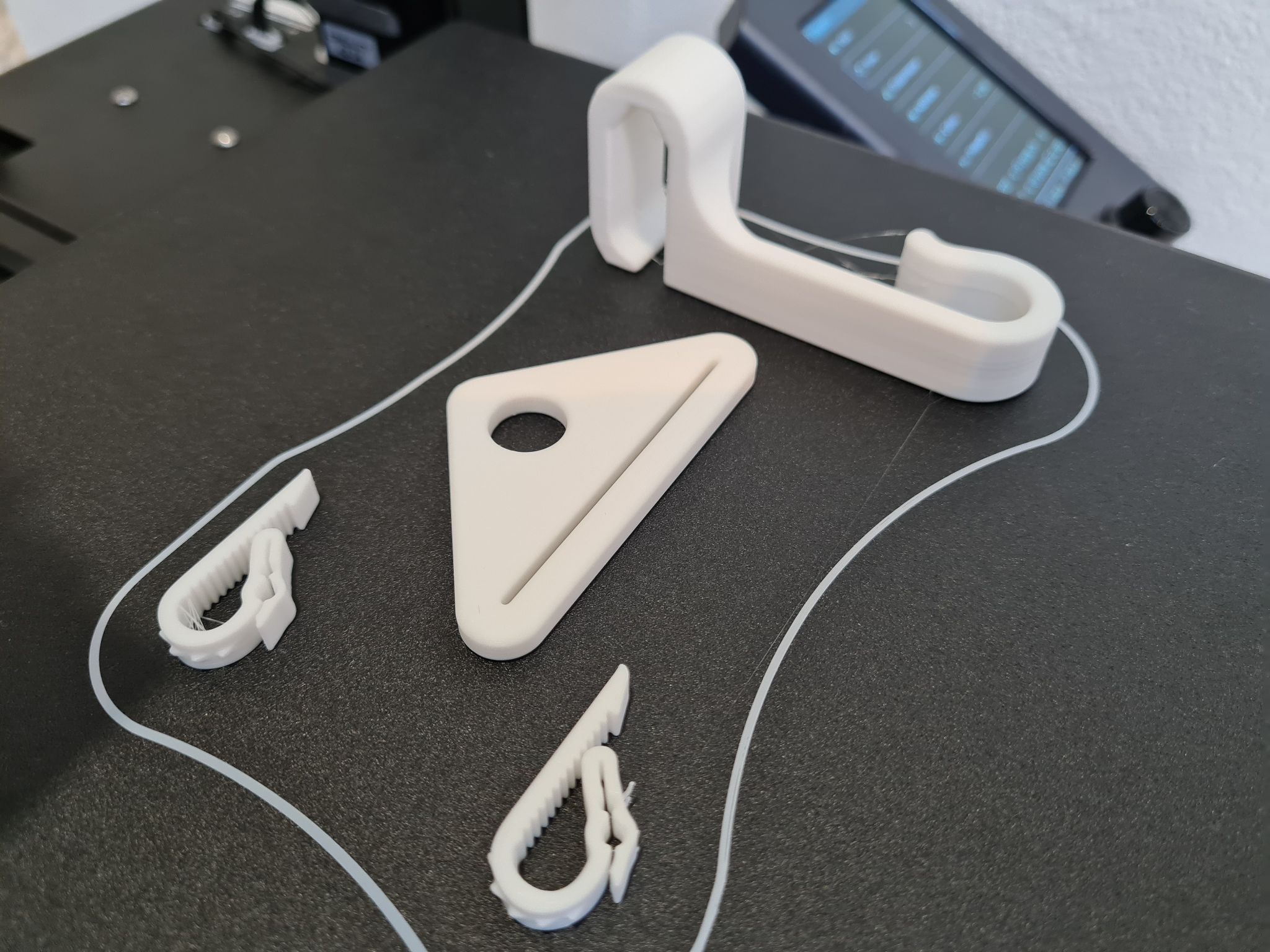

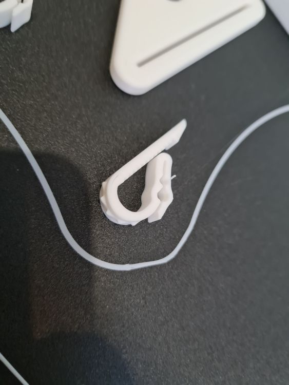

seb8200 Posté(e) Janvier 30, 2022 Auteur Partager Posté(e) Janvier 30, 2022 Voici mes premières pièces avec du Wanhao blanc neige. Température de la buse : 200°. Il y a un très léger phénomène de stringing, mais c'est très correct. 2 Lien vers le commentaire Partager sur d’autres sites More sharing options...
