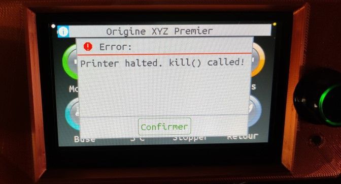

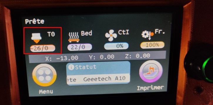

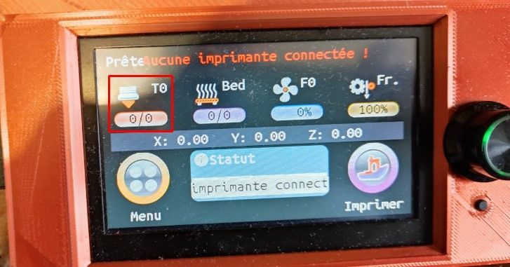

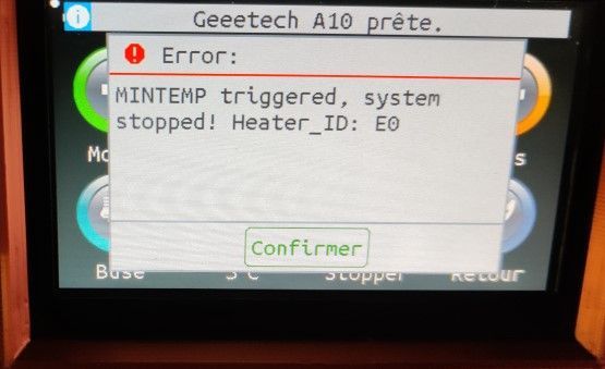

medmed Posté(e) Janvier 3, 2022 Partager Posté(e) Janvier 3, 2022 (modifié) Bonjour, J'ai démonté le heatbreak et la buse suite à un problème de bouchon. J'ai remis en chauffe la buse (démontée) pour enlevé le bouchon. A un moment, je sais plus si la buse était toujours en chauffe, j'ai eu une erreur et depuis, la buse est systématiquement en erreur. Sa température a l'allumage est a -26°. J'ai débranché la sonde et la cartouche de chauffe et le résultat est toujours le même - Buse à -26°. J'ai même tenté de réinstalle Marlin pensant que c'etait peut-etre (sans illusion) un bug système. Mais cela n'a rien changé. L'erreur de ne vient pas de l'écran bigtreetech, puisque qu'a l'allumage de l'imprimante et avant que l'écran ne détecte l'imprimante, tout est ok. Mais une fois l'imprimante détectée par l'écran, la buse de l'écran est a -26° Et si je tente de mettre en chauffe la buse. J'ai cette erreur.. Je répète que la sonde n'est même pas branché (branchée, le problème est identique). J'en conclu que le problème vient bien de la carte mère. Morte ? Edit: Partant au boulot, je ne pourrais pas répondre à vos questions avant ce soir.. Modifié (le) Janvier 3, 2022 par medmed Lien vers le commentaire Partager sur d’autres sites More sharing options...

Invité Posté(e) Janvier 3, 2022 Partager Posté(e) Janvier 3, 2022 si branchée ou non, la carte affiche la même chose, c'est que ta sonde est coupée le très mauvais réflexe de beaucoup, c'est de penser que c'est informatique , alors que 99% des pannes sont mécanique(et encore , la je suis gentil) et dans la majorité des cas, regarder le dernier endroit qui à été touché, en l’occurrence la tête de chauffe ensuite, les endroit ou il y a de la chaleur(la c'est le même) ensuite les endroit ou la mécanique est sujette à de nombreux mouvement et que beaucoup oublie de lubrifier Lien vers le commentaire Partager sur d’autres sites More sharing options...
medmed Posté(e) Janvier 3, 2022 Auteur Partager Posté(e) Janvier 3, 2022 Merci pour les réponses. Je viens de rentrer du boulot et j'ai testé vite fait une nouvelle sonde , c'est OK. Ce qui m'a induit en erreur, c'est que je pensais le système un peu plus intelligent et qu'il ferait la différence entre une sonde morte et pas sonde de brancher. J'en ai déduit qu'un composant avait peut-être lâché sur la carte mère. Lien vers le commentaire Partager sur d’autres sites More sharing options...
Invité Posté(e) Janvier 3, 2022 Partager Posté(e) Janvier 3, 2022 il y a 9 minutes, medmed a dit : c'est que je pensais le système un peu plus intelligent et qu'il ferait la différence entre une sonde morte et pas sonde de brancher entre l'infini , sonde coupée et l'infini sonde débranchée , en mesure de résistance, je ne vois pas comment faire par contre une sonde en court circuit, donc résistance à zéro, c'est plus simple Lien vers le commentaire Partager sur d’autres sites More sharing options...
medmed Posté(e) Janvier 3, 2022 Auteur Partager Posté(e) Janvier 3, 2022 (modifié) Comme je ne sais pas du tout comment fonctionne ces sondes, pas évident d'avoir un raisonnement logique... Mais c'est une expérience de plus. Dommage, je pensais avoir trouvé l'occasion de changer de carte mère. Ça va attendre encore un peu.. Encore merci de m'avoir accordé un peu de votre temps.. Modifié (le) Janvier 3, 2022 par medmed Lien vers le commentaire Partager sur d’autres sites More sharing options...
