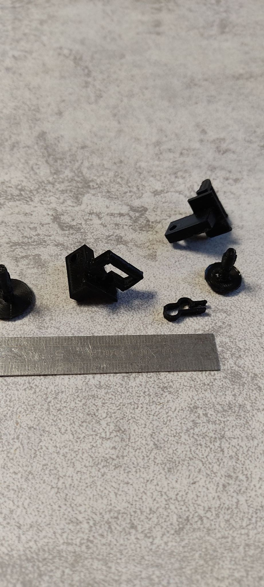

Todzi Posté(e) Janvier 3, 2022 Partager Posté(e) Janvier 3, 2022 (modifié) Bonjour à tous, J'ai un gros souci d'impression concernant une figurine de 25mm de hauteur. Voici d'abord deux photos. Mon "résultat" (3 essais ratés dont un avec le support que j'ai mis trop près et qui est collé je crois) ainsi qu'une capture d'écran de ce à quoi il devrait ressembler. La différence est troublante Je n'ai pas remarqué de soucis particuliers lorsque j'imprime des objets de taille normale. J'ai déjà fait le cube de calibration, le réglage du Z offset, du lit, et tout ce qu'il m'a été possible de faire. Les infos utiles : -matériel : Ender 3 PRO avec BL touch + carte mère 4.2.7 silencieuse + miroir sur mesure pour le lit (adhérence nickel) + colonne en silicone pour le maintien (ça ne bouge pas) + un accessoire pour améliorer le refroidissement + tube capricorn de qualité + utilisation de matière PLA + buse de 0.2mm. -logiciel : CURA dernière version -réglages divers : j'imprime en vitesse 30mm/s, hauteur de couche 0.04mm, température buse 195 degrés, support arborescent, distance de rétraction à 6.5mm et vitesse 25mm/s. Si vous avez des idées, si ces images vous inspirent instinctivement quelque chose, je vous remercie de me le faire partager je ne vois pas quoi faire Modifié (le) Janvier 3, 2022 par Todzi Lien vers le commentaire Partager sur d’autres sites More sharing options...
Solution Savate Posté(e) Janvier 3, 2022 Solution Partager Posté(e) Janvier 3, 2022 il y a 9 minutes, Todzi a dit : hauteur de couche 0.04mm ça ne fait carrément pas grand chose et ça ne respecte pas la règle des 1/4 - 3/4 (et je doute que l'imprimante soit précise à 40 microns / couche) mini 1/4 du diamètre de la buse maxi 3/4 du diamètre de la buse Dans un premier temps je testerai avec une hauteur de 0.08 ensuite vu la petite taille, il faudrait peut être baisser un peu la température (la ventilation est à 100% ?) Et dans la partie refroidissement, indiquer un temps minimum par couche un eu plus élevé que les 10s par défaut. Lien vers le commentaire Partager sur d’autres sites More sharing options...
Todzi Posté(e) Janvier 3, 2022 Auteur Partager Posté(e) Janvier 3, 2022 Merci Savate. J'avais lu un site anglophone où avec un calcul on trouvait le fameux "chiffre magique" de hauteur de couche. Je dois aller par tranches de 0.04 dans mon cas. Je vais donc essayer 0.08. Oui la ventilation est à 100%, je n'ai rien touché sur ça. Je peux toujours essayer 190 degrés au lieu de 195, mais je sais qu'en dessous c'est trop faible pour mon PLA, ça cause des soucis. Le temps minimum par couche je mets quoi ? (grâce à toi je viens de découvrir ce paramètre, il n'apparaissait pas par défaut) Lien vers le commentaire Partager sur d’autres sites More sharing options...
Savate Posté(e) Janvier 3, 2022 Partager Posté(e) Janvier 3, 2022 à l’instant, Todzi a dit : Le temps minimum par couche je mets quoi ? tu peux essayer 15s ou 20s : histoire de laisser le temps à la couche de refroidir avant de prendre la suivante sur la tête Lien vers le commentaire Partager sur d’autres sites More sharing options...

Idealnight Posté(e) Janvier 4, 2022 Partager Posté(e) Janvier 4, 2022 J'aurais même testé a 0.12 voir plus pour commencer voir si elle sort correctement car si ta machine n'est pas parfaitement réglée 0.08 ne pardonnera pas. Ensuite si tu as la ventilation d'origine (j'aimerai le fameux accessoire dont tu parles ^^) cela n'aidera pas non plus elle est peu performante pour des pièces fines, petites. Lien vers le commentaire Partager sur d’autres sites More sharing options...
Todzi Posté(e) Janvier 4, 2022 Auteur Partager Posté(e) Janvier 4, 2022 (modifié) Le problème c'est qu'au-delà de 0.08, dans Cura je vois que les détails du visage disparaissent. Ils sont vraiment fidèles en 0.04, déjà un peu estompés en 0.08. Avec les réglages conseillés au-dessus (dont le 0.08), j'ai du mieux, c'est presque acceptable avec un travail de finition poussé. Là je teste à nouveau en 0.04 avec une vitesse plus basse encore (20mm/s). Je crois que l'abaissement de la température a vraiment aidé. L'accessoire dont je parle c'est juste une pièce imprimée qui permet de souffler à 360 degrés autour de la buse (ça a une forme circulaire si tu vois). Je sais qu'il faudrait changer le ventilo mais j'ai vu que pour adapter des plus performants il faut toucher à la carte mère avec des condensateurs à modifier apparemment, vu que c'est pas le même voltage. Bref j'ai eu la flemme de me lancer là dedans vu tout ce que j'ai déjà fait pour des résultats qui ne sont pas à la hauteur des investissements par contre c'est incompréhensible ce logiciel. Hier je prépare mes réglages pour lancer ce matin, ça me dit 5 heures de temps de travail. J'enregistre mes paramètres. Ce matin je relance Cura, même config, ça me dit 2 heures de boulot. Pourtant j'ai vérifié et tout est pareil. Pas la première fois que ça me fait ça, c'est déroutant. Modifié (le) Janvier 4, 2022 par Todzi Lien vers le commentaire Partager sur d’autres sites More sharing options...

Todzi Posté(e) Janvier 4, 2022 Auteur Partager Posté(e) Janvier 4, 2022 il y a 13 minutes, Ironblue a dit : Les ender sont indiquées pour 0.1 donc 0.08 c'est déjà pas "préconisé" par le constructeur, du coups pas sur que cela soit mieux en 0.08 qu'en 0.1 Effectivement j'ai fait trois tests : 0.04 / 0.08 / 0.12 Conclusion : le 0.12 est nettement mieux que les autres. J'ai été trompé par les forums anglophones où pas mal de types disent imprimer aves succès avec des valeurs comme 0.05 sur une ender 3. Du coup je n'imaginais pas une limitation technique de ma machine Le problème a l'air réglé, merci à tous. Lien vers le commentaire Partager sur d’autres sites More sharing options...
Invité Posté(e) Janvier 4, 2022 Partager Posté(e) Janvier 4, 2022 à l’instant, Todzi a dit : Effectivement j'ai fait trois tests : 0.04 / 0.08 / 0.12 Conclusion : le 0.12 est nettement mieux que les autres. J'ai été trompé par les forums anglophones où pas mal de types disent imprimer aves succès avec des valeurs comme 0.05 sur une ender 3. Du coup je n'imaginais pas une limitation technique de ma machine Le problème a l'air réglé, merci à tous. peut etre que eux, parlent en pouces et pas en mm ce qui expliquerais beaucoup de choses Lien vers le commentaire Partager sur d’autres sites More sharing options...

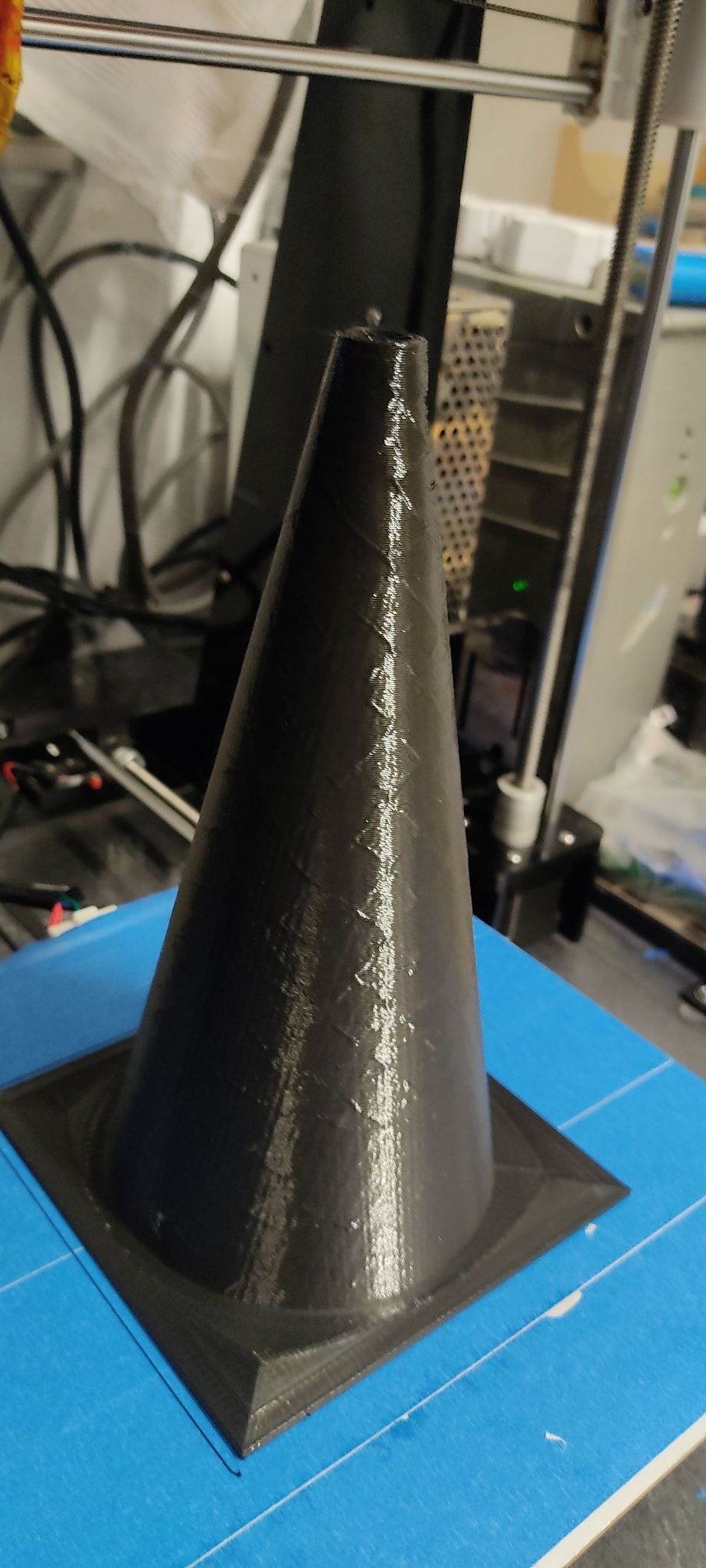

Todzi Posté(e) Janvier 4, 2022 Auteur Partager Posté(e) Janvier 4, 2022 il y a 8 minutes, Patrick76 a dit : fait un export htlm de tes paramètres cura, ou une copie d’écran développé l'erreur se trouve peu être la voila une piece de 20cms imprimée en 0,4 vu l'usage, c'etais largement sufisant comme finition il y a un défaut en haut, et j'en connais la raison que j'ai corrigé pour les pièces hautes comme celle-ci Voici le fichier demandé en PJ il y a 3 minutes, Savate a dit : C'est peut être parce que le figurine fait 2,5cm de haut ... tu as mis quoi comme supports ? normaux ou arborescents ? Support arborescent car l'autre support ne couvre pas tout sur des pièces trop complexes avec des angles partout. Todzi.curaprofile Lien vers le commentaire Partager sur d’autres sites More sharing options...
