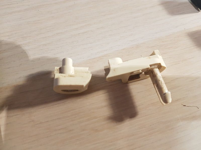

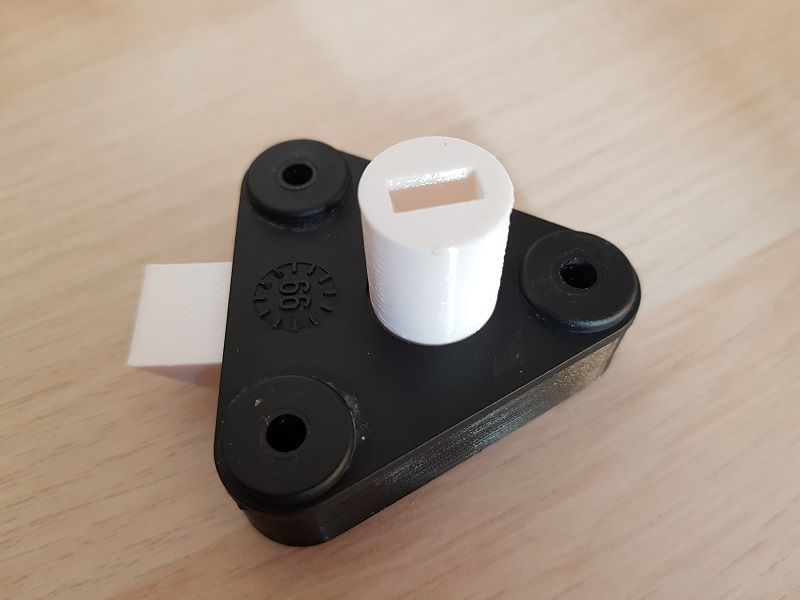

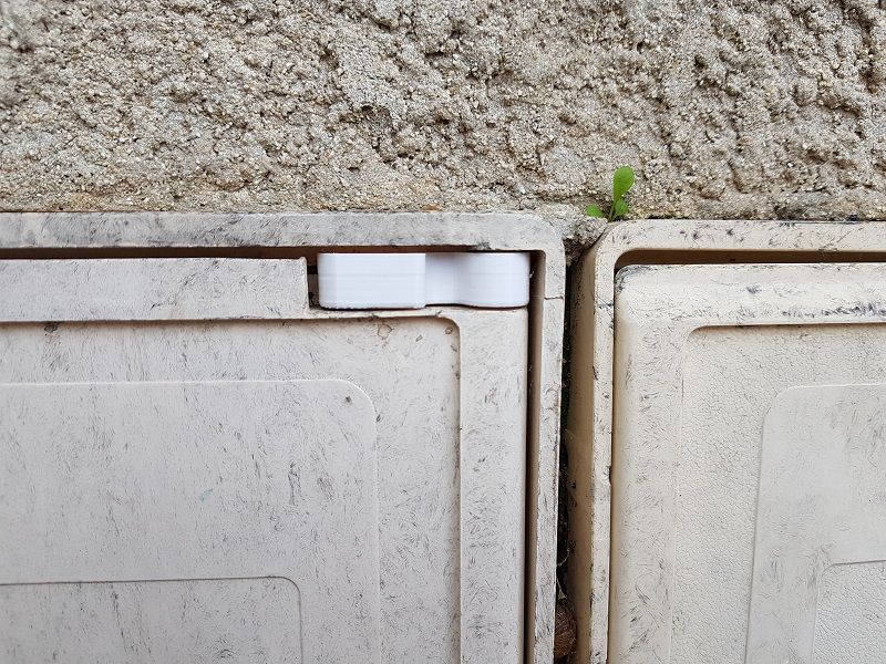

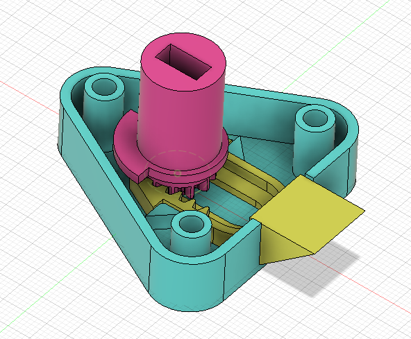

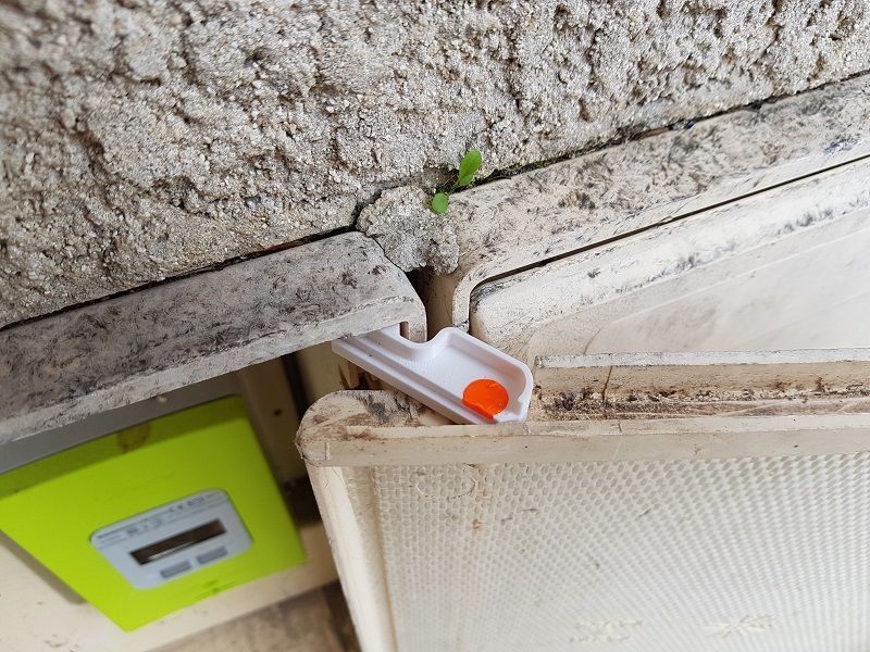

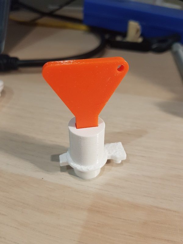

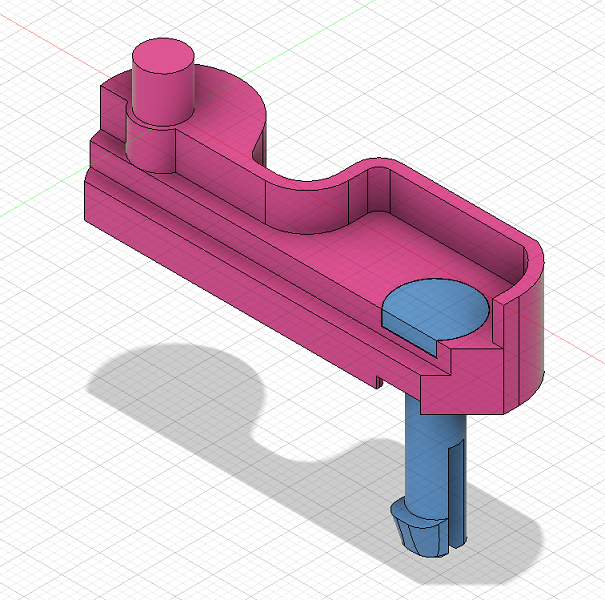

jcjames_13009 Posté(e) Janvier 9, 2022 Auteur Partager Posté(e) Janvier 9, 2022 (modifié) Suite et presque fin de l'épisode Après avoir installé la serrure je me suis attaqué à la charnière du haut qui était cassée aussi Par rapport au modèle d'origine j'ai rajouté un axe amovible. Plus facile à imprimer et aussi à installer sur le compteur La 2ème version était la bonne. Et voilà montée sur le compteur Mon compteur EDF ferme correctement maintenant Voici les fichiers Fusion360 si ça intéresse quelqu'un Serrure Compteur EDF v25.f3d Charnieres Compteur EDF v12.f3d Faut que je m'attaque au compteur Gaz maintenant @+ JC PS: Toujours pas de nouvelle d'ENGIE ni de GRDF Modifié (le) Janvier 9, 2022 par jcjames_13009 3 1 Lien vers le commentaire Partager sur d’autres sites More sharing options...

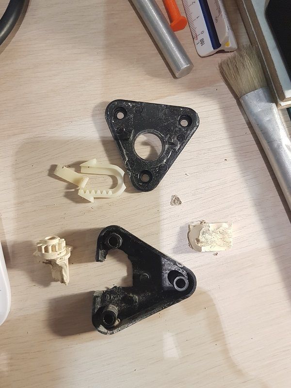

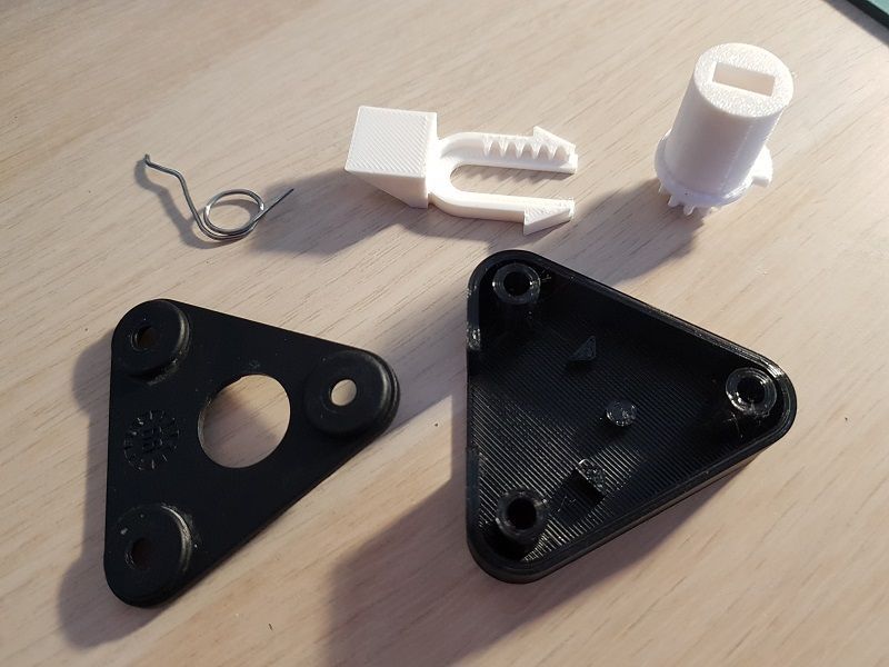

jcjames_13009 Posté(e) Janvier 13, 2022 Auteur Partager Posté(e) Janvier 13, 2022 Nouvel épisode de la série Après le le coffret EDF, je me suis attaqué au coffret Gaz. La serrure et les 2 charnières sont HS. Par contre des systèmes différents. Peuvent pas faire des trucs standards ? Pour la charnière le boîtier était aussi cassé. Seul le couvercle était récupérable. Il y a aussi une petite pièce cassée en forme de S que je n’ai pas réussi à identifier. Sans doute la partie qui fait office de ressort. Mais là je sèche… Etape de modélisation avec Fusion 360. Je l’adore de plus en plus ce logiciel. Pourvu qu’il ne devienne pas payant... Je me suis amusé à refaire le système d’entraînement d’origine pignon et crémaillère. Pour cella j’ai utilisé le script "SpurGear" de Fusion 360 qui permet de modéliser des engrenages et un des excellents tutos de CrazyMaker pour la crémaillère C'est pas beau ça ? Impression en PETG (Prusament Jet Black et Signal White) avec paramètres PrusaSlicer par défaut. Montage à blanc et essais ça fonctionne. Pour le ressort qui doit maintenir le pêne sorti, n’ayant pas trouvé comment c’était fait à l’origine, j’ai fait un ressort à partir d’un morceau de corde à piano. Pas très joli amis ça fait le job La serrure est montée sur le coffret et fonctionne plutôt bien. Juste le système de ressort qui doit être perfectible. Il y a un point dur avant d’arriver en butée lors de l’ouverture. Mais bon ça fera l'affaire comme ça Prochaine et dernière étape les charnières… @+ JC 3 Lien vers le commentaire Partager sur d’autres sites More sharing options...
