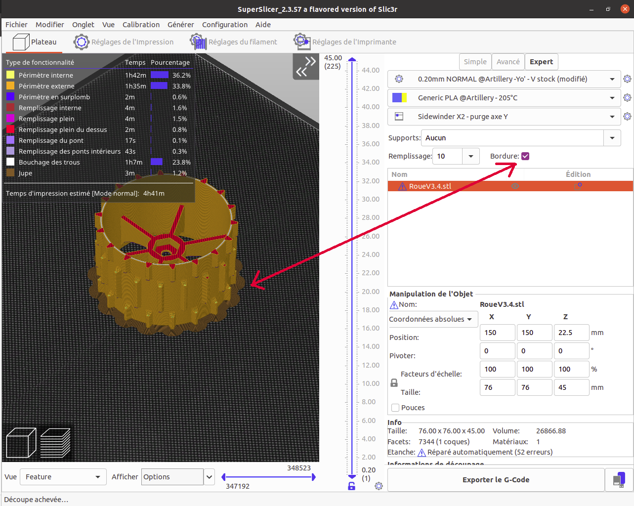

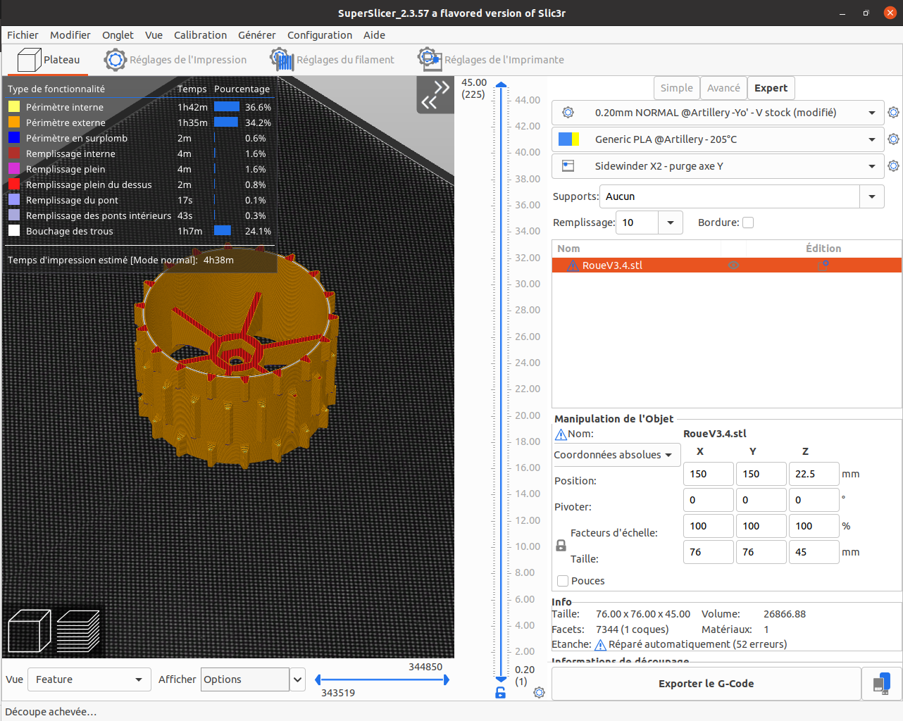

  • Brim
  • Bordure
La fonction première de la bordure est d'améliorer l'adhérence de la pièce sur le plateau.
Elle permet également de supprimer le Warping.
Accessoirement, elle permet une purge de la buse avant de débuter l'impression de la pièce.
Fichier découpé avec l'ajout d'une bordure
Fichier découpé sans l'ajout d'une bordure
Retour au sommaire du glossaire
