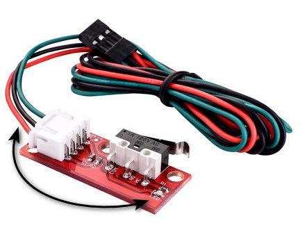

Titus288 Posté(e) Janvier 9, 2022 Partager Posté(e) Janvier 9, 2022 bonjour j'ai depuis 15 j une cnc mostics 3018 je cherche a l'équiper d'interrupteurs de fin de course hors je trouve des interupteurs a 3 broche hors ma carte (woodpecker cnc camxtools v3.4) comporte que 2 broches pour les xyz limits merci d'avance Lien vers le commentaire Partager sur d’autres sites More sharing options...
papajds Posté(e) Janvier 9, 2022 Partager Posté(e) Janvier 9, 2022 Bonjour, normalement, le fil rouge des interrupteurs sert à la led . on n'est pas obligé de le brancher Lien vers le commentaire Partager sur d’autres sites More sharing options...
Invité Posté(e) Janvier 9, 2022 Partager Posté(e) Janvier 9, 2022 si tu prend un fin de course simple, ou il n'y a que les 3 broches et rien d'autre, repere le commun, le normaleme,t ouvert et le normalement fermé ce sont des contacts "sec" si tu ignore ce qu'il faut brancher, c'est simple branche le commun, celui la , il restera puis le normalement fermé et test si la machine refuse de bouger vers le fin de course lorsque tu lance l'axe en rotation si c'est le cas, inverse avec le normalement ouvert et c'est tout si la machine continu de bouger, il faut penser qu'ils ne sont pas validé dans le programme il te faut chercher si il faut simplement les valider par l’écran ou un pc avec un programme de liaison avec la machine , ou si il faut flasher la carte Lien vers le commentaire Partager sur d’autres sites More sharing options...

Jean-Claude Garnier Posté(e) Janvier 9, 2022 Partager Posté(e) Janvier 9, 2022 Si la machine est sous GRBL il est assez facile de la paramétrer pour lui "dire" où sont les endstops et dans quel sens ils doivent être accueillis. Je ne vais pas user le soleil à l'expliquer ici, d'autres l'ont fait bien mieux que moi Je vous conseille cette excellente page >>>>>> qui répertorie les différents cas de figure possibles il y a 10 minutes, Patrick76 a dit : on place la pointe de gravure ou le faisceau laser ou on veut démarrer, et ça devient le point 0 des 3 axes, auquel on peu revenir a la fin du programme par les codesX0 Y0 et en option Z0, ce qui , a mon avis en gravure n'est pas bon, il vaux mieux repartir en relatif et en Z2 Si tu le dis, c'est sûrement que c'est vrai... "Je ne partage pas ton opinion, mais pour que tu puisses l'exprimer je me battrais jusqu'au dernier" 2 Lien vers le commentaire Partager sur d’autres sites More sharing options...

Invité Posté(e) Janvier 9, 2022 Partager Posté(e) Janvier 9, 2022 @Titus288 pour la configuration des fin de course, entre autres fonctions, c'est très bien expliqué ici https://benmaker.fr/2021/03/17/configuration-de-grbl-v1-1/ Lien vers le commentaire Partager sur d’autres sites More sharing options...
