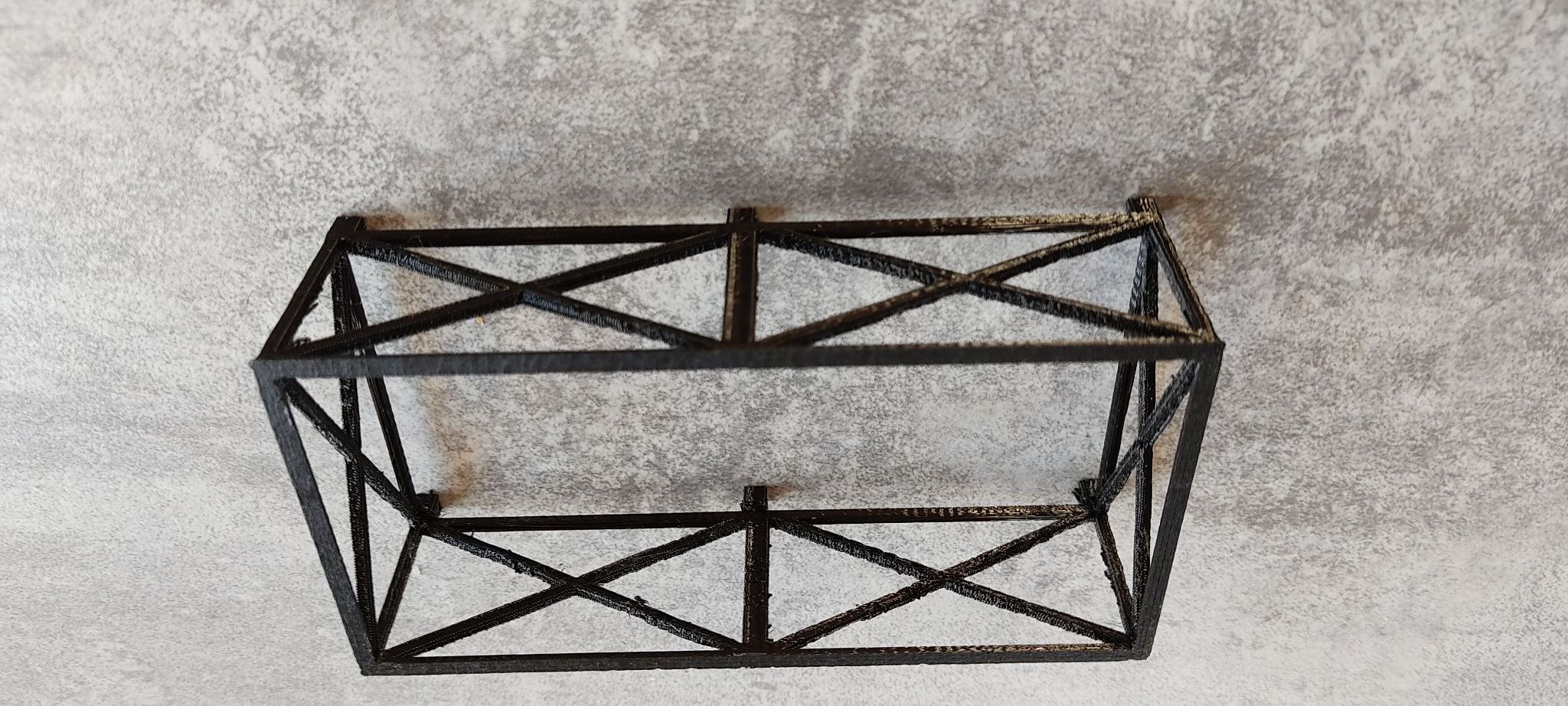

Giants Posté(e) Janvier 25, 2022 Auteur Partager Posté(e) Janvier 25, 2022 Slt ! Un petit retour après quelques impressions (toutes ratées pour info). Ral le bol de se problème de warping super important. Du coup, ce jour, j'ai monté la bête à l'étage, dans la chambre qui est elle chauffée. Impression en cours et pour l'instant, aucun problème. Pour info j'ai reçu le 'plateau' en PEI mais pas encore posé. Impression des nouvelles roues de réglages en cours et attente de réception des tampons en silicone. Il semblerait que mon problème viennent donc du couple (PLA de wanhao) + Temp. ambiante de mon sous-sol. à valider si l'impression que je suis en train de faire se fini bien. Je vous tiens au courant Lien vers le commentaire Partager sur d’autres sites More sharing options...
Invité Posté(e) Janvier 25, 2022 Partager Posté(e) Janvier 25, 2022 il y a 1 minute, Giants a dit : Il semblerait que mon problème viennent donc du couple (PLA de wanhao) + Temp. ambiante de mon sous-sol. curieux avec du PLA moi l'atelier est en dehors de la maison, dans un batiment non chauffé, avec quelques courant d'air hier matin, -2 à l'intérieur, PLA premier prix, je met la machine sous tension uniquement lors des impressions, bobine à l'air libre au dessus résultat parfait pour une impression pas évidente , puisque sans le moindre support ni accroche au plateau faites ce que je dis , pas ce que je fait, moi je fait tout le contraire des principes donné sur ce forum et ma machine fonctionne au mépris de tout, elle est magique donne nous en effet le résultat de ton impression, je pense que le soucis est ailleurs Lien vers le commentaire Partager sur d’autres sites More sharing options...
Giants Posté(e) Janvier 25, 2022 Auteur Partager Posté(e) Janvier 25, 2022 Heuuu, t'es la 1er personne que j'entends qu'il réussi à imprimer SANS SOUCIS avec une température ambiante négative en PLA.... Tu sais, les causes du warping sont assez connu, il n'y a pas de miracle. Si l'image que tu as affiché correspond à la pièce que tu as imprimé, effectivement tu ne risques pas d'avoir de soucis de crap car tu n'as aucune surface plane, que des tiges. Forcément... De mon coté, aucun soucis pour l'impression dans ma chambre. Fichier identique à celui qui n'a pas fonctionné dans mon sous-sol, Pla identique, etc. La seul différence est, dans mon cas, un changement de température ambiante. Et quand on connait la cause du warping bein c'est assez logique. 2eme impression en cour et pareille, aucun soucis à l'horizon. Lien vers le commentaire Partager sur d’autres sites More sharing options...
