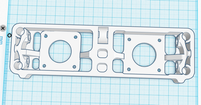

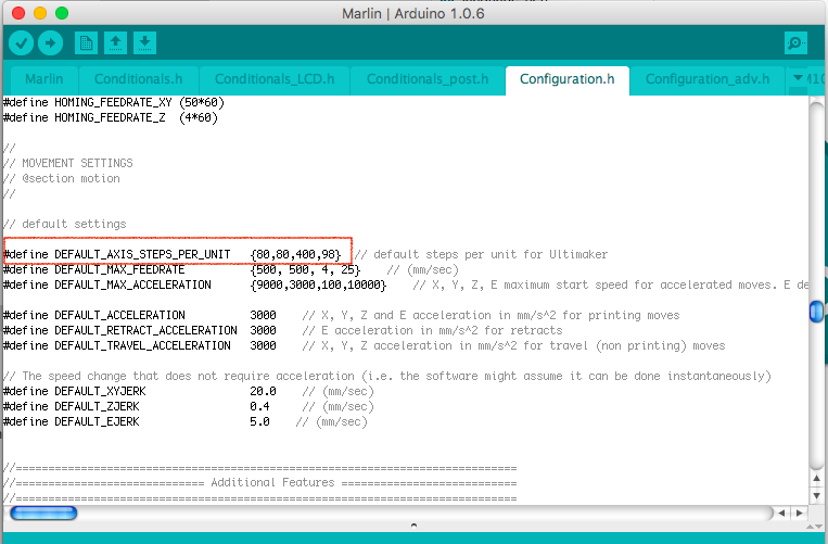

yannyann Posté(e) Septembre 12, 2016 Partager Posté(e) Septembre 12, 2016 pas de pb pour moi, je te mets les liens à la suite. Dit moi quand tu les as que je les repasse en privé. https://tinkercad.com/things/7f2OdWHBhe8 https://tinkercad.com/things/dyaFq3XtBSS pour le Marlin.ino, ouvrir l'onglet Configuration.h, aller à la ligne #define DEFAULT_AXIS_STEPS_PER_UNIT (qui doit correspondre à la 752ème ligne) et remplacer le 3ème chiffre par 400 ça correspond pour des pas de vis trapézoïdale de 8mm. Voila! Lien vers le commentaire Partager sur d’autres sites More sharing options...
Hderko12 Posté(e) Septembre 12, 2016 Auteur Partager Posté(e) Septembre 12, 2016 pas de pb pour moi, je te mets les liens à la suite. Dit moi quand tu les as que je les repasse en privé.https://tinkercad.com/things/7f2OdWHBhe8https://tinkercad.com/things/dyaFq3XtBSS pour le Marlin.ino, ouvrir l'onglet Configuration.h, aller à la ligne #define DEFAULT_AXIS_STEPS_PER_UNIT (qui doit correspondre à la 752ème ligne) et remplacer le 3ème chiffre par 400 ça correspond pour des pas de vis trapézoïdale de 8mm. Voila!Je m'en occupe ce soir promis Lien vers le commentaire Partager sur d’autres sites More sharing options...

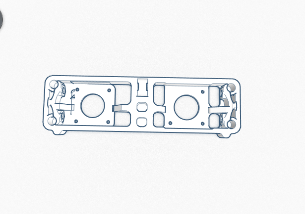

yannyann Posté(e) Septembre 12, 2016 Partager Posté(e) Septembre 12, 2016 je viens de créer le support Y pour les 2 moteurs-extruder https://tinkercad.com/things/8FPOB3781Gw pour le .stl J'ai mis 4 trous pour les supports des nema 17, comme ça, ça laisse le choix de plusieurs positions Lien vers le commentaire Partager sur d’autres sites More sharing options...

yannyann Posté(e) Septembre 12, 2016 Partager Posté(e) Septembre 12, 2016 pour le support Y pour les 2 moteurs, je peux les incliner de quelques degrés. Je ferai ça tranquillement demain. Il y a les devoirs des mioches à faire faire... 1 Lien vers le commentaire Partager sur d’autres sites More sharing options...
yannyann Posté(e) Septembre 13, 2016 Partager Posté(e) Septembre 13, 2016 je viens de refaire le support Y en plaçant le plus possible par la gauche l'emplacement du sema 17: https://tinkercad.com/things/8FPOB3781Gw J'ai également fait un support seul pour le sema, à glisser sur les 2 barres acier latérales: https://tinkercad.com/things/cdrkSXI8jNP qu'en penses-tu @Hderko12? 1 Lien vers le commentaire Partager sur d’autres sites More sharing options...

yannyann Posté(e) Septembre 13, 2016 Partager Posté(e) Septembre 13, 2016 Allez, encore une tite modification. Si comme moi, ça vous fait c---r de tout démonter le support de l'axe Y (avec la courroie, etc, etc...), je viens de fragiliser la coté où passent écrous et boulons. Comme ça, on imprime tout en un seul morceau, mais facile à séparer! Un tite photo vaut mieux que des mots (le ti bout en jaune)... 1 Lien vers le commentaire Partager sur d’autres sites More sharing options...

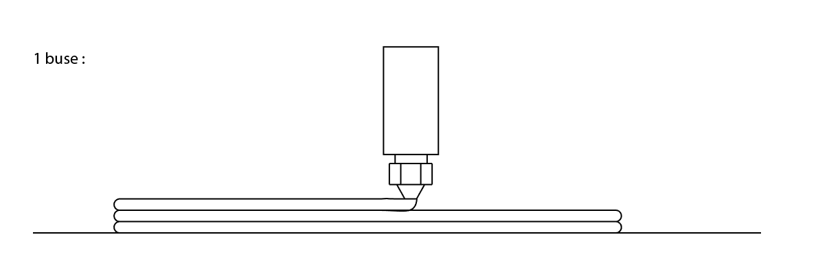

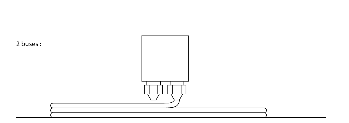

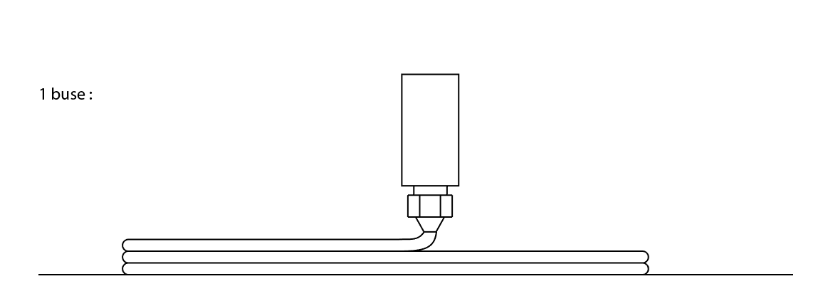

gisclace Posté(e) Septembre 14, 2016 Partager Posté(e) Septembre 14, 2016 (modifié) otez-moi d'un doute, Normalement en une buse on a : et non : Donc à deux buses on a : C'est fait rapido et pas vraiment à l'échelle, mais ce que je veux dire, c'est que normalement il y a un léger espace entre la buse et le haut du dépôt (j'ai un vrai doute). Modifié (le) Septembre 14, 2016 par gisclace Lien vers le commentaire Partager sur d’autres sites More sharing options...
Hderko12 Posté(e) Septembre 14, 2016 Auteur Partager Posté(e) Septembre 14, 2016 (modifié) @nicephore La bouteille c’était pour moi pas pour le plateau désolé mais au départ la photo était pas destinée au forum @gisclace Effectivement c'est comme ça que ça se passe dans un monde ou il fait beau et chaud, que la vie est belle etc... mais dans notre monde..... mon accroche est juste dégeulasse malgré le builtak, les coins ne collent pas et relèvent du coup la deuxième buse vient tout arracher... Par contre j'aimerais bien savoir quel logiciel tu utilise pour tes croquis, il sont juste super propre !! Modifié (le) Septembre 14, 2016 par Hderko12 Lien vers le commentaire Partager sur d’autres sites More sharing options...
nicephore Posté(e) Septembre 14, 2016 Partager Posté(e) Septembre 14, 2016 à l’instant, Hderko12 a dit : au départ la photo était pas destinée au forum Ca c'est loupé @gisclacenormalement effectivement les 2 buses doivent être à la même hauteur de Z, dans le cas contraire effectivement y-a frottement sur la pièce par l'une ou l'autre buse... mais ceci reste parfaitement logique. Lien vers le commentaire Partager sur d’autres sites More sharing options...

Hderko12 Posté(e) Septembre 14, 2016 Auteur Partager Posté(e) Septembre 14, 2016 @yannyann ça dépend beaucoup de la chaleur aussi... Pour le BL touch il faut juste l'activer dans le config.h et désactiver le capteur "fixe" Lien vers le commentaire Partager sur d’autres sites More sharing options...
