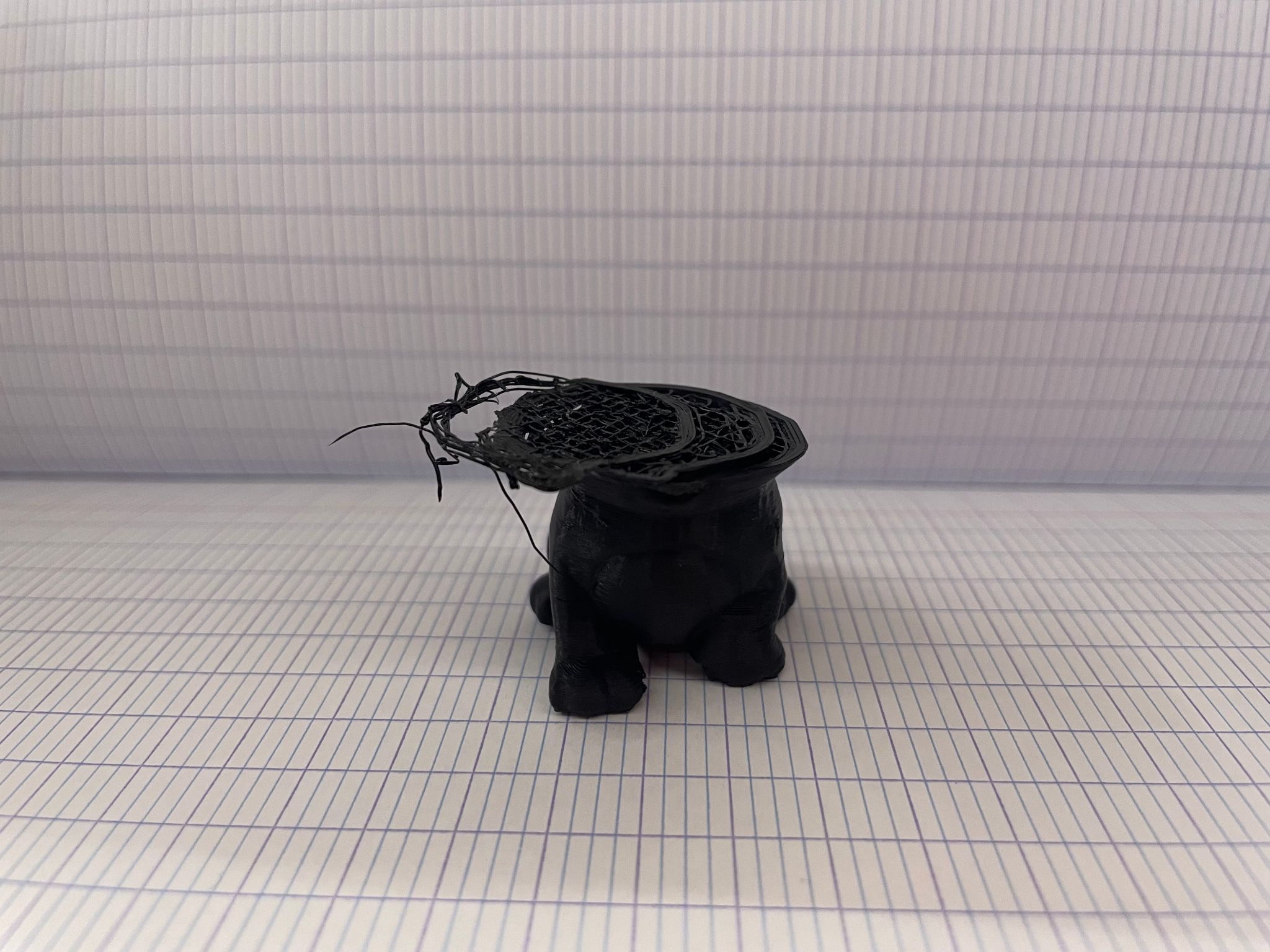

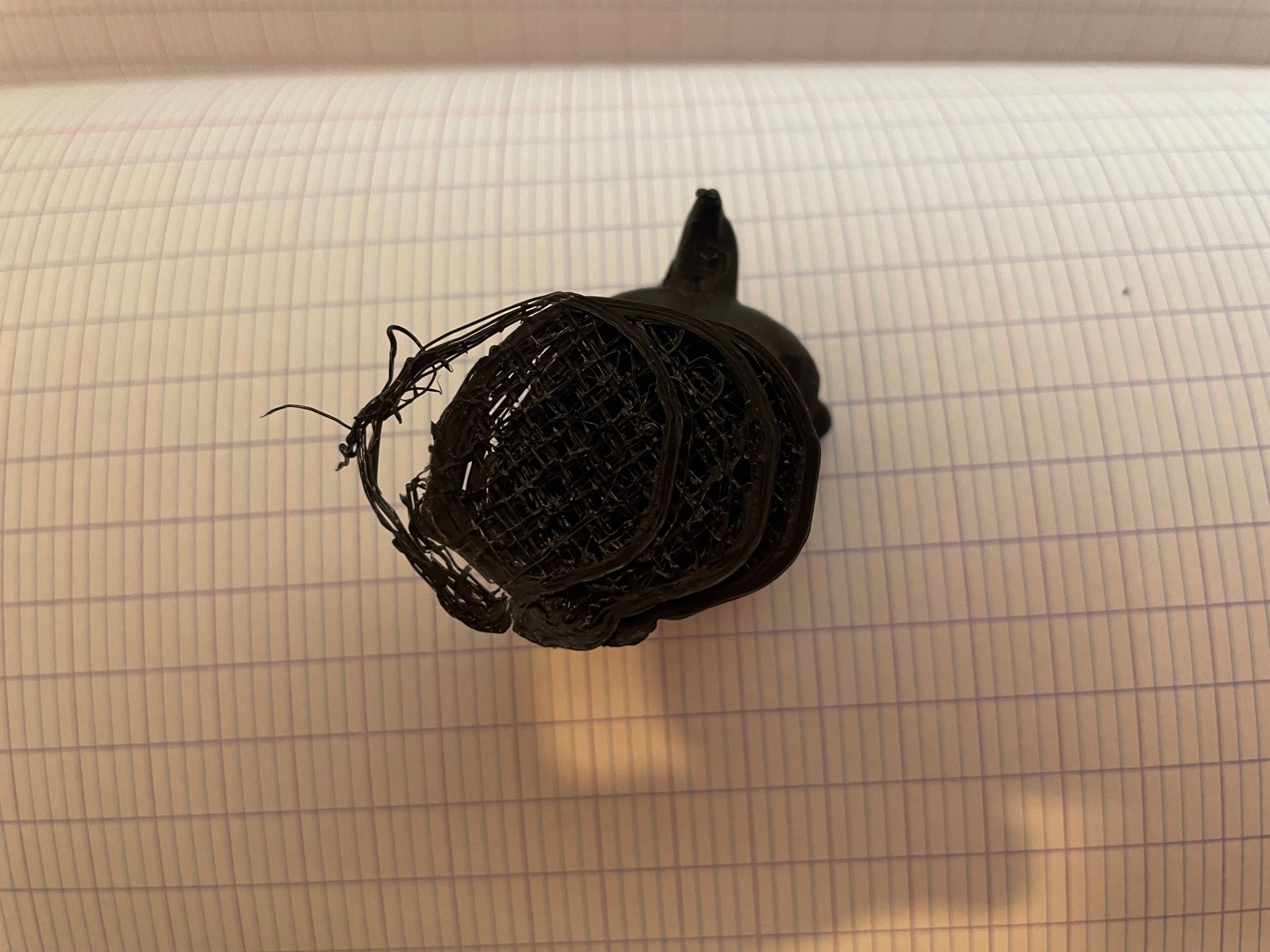

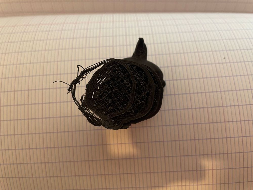

TheXenoss Posté(e) Janvier 10, 2022 Partager Posté(e) Janvier 10, 2022 Salut, j'ai récemment acheté une imprimante 3d Creality ender 3 et je suis encore en phase de test et de réglage, or depuis pas longtemps mon imprimante fais de gros décalages de couche aléatoirement que ce soit au début ou en plein millieu d'un print et c'est plutôt embêtant. Je pense que ça viens d'un problème mécanique mais je voulais l'avis d'un personne plus expérimentée dans le sujet. merci !^^ En espérant recevoir de l'aide Lien vers le commentaire Partager sur d’autres sites More sharing options...
Invité Posté(e) Janvier 10, 2022 Partager Posté(e) Janvier 10, 2022 certains, ici, te demanderons si tu utilise la carte SD fournie avec la machine si c'est le cas, prend en une autre , de très bonne qualité,32Go max format fat32 4096 secteurs et test à nouveau si le test est bon, ne touche ^pas a ta machine si le test n'est pas bon, regarde les réglages mécanique sur les axes, courroies, excentriques, etc... Lien vers le commentaire Partager sur d’autres sites More sharing options...
Solution Idealnight Posté(e) Janvier 10, 2022 Solution Partager Posté(e) Janvier 10, 2022 Mécanique certainement. Contrôles tes courroies qu'elles ne sautent pas de dent, elles doivent être bien tendues. Profites en pour contrôler tes excentriques pas de point dur (moteur disabled) tu fais coulisser pour le sentir et règles pour que cela tienne et soit fluide. 1 1 Lien vers le commentaire Partager sur d’autres sites More sharing options...
jcjames_13009 Posté(e) Janvier 10, 2022 Partager Posté(e) Janvier 10, 2022 (modifié) Salut Très beau décalage effectivement Je ne possède pas cette imprimante donc pas sur a 100%... Autre piste le serrage de la poulie sur l'axe moteur. J'ai eu un souci similaire (certes moins important) mais pb résolu après alignement de la vis de serrage de la poulie en face du méplat de l'axe moteur Bon dépannage JC Modifié (le) Janvier 10, 2022 par jcjames_13009 Lien vers le commentaire Partager sur d’autres sites More sharing options...
