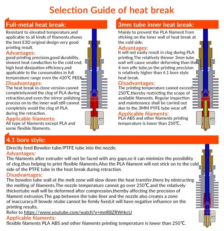

Savate Posté(e) Janvier 11, 2022 Partager Posté(e) Janvier 11, 2022 il y a 8 minutes, Grumly a dit : qu'il a y d'autre a faire ??? rater et ré-essayer ? De nombreuses fois Pour imprimer de l'abs il faut ... * Changer le heatbreak de la tête d'impression (si le ptfe traverse) pour un heatbreak metal ou bimetal qui supportera sans broncher les températures d'impression de l'abs * Coller un plateau pei magnetique sur le plateau (ou une vitre avec du jus d'abs (acetone + abs)) * Mettre l'imprimante dans un caisson pour que la température intérieure dépasse les 40°, sans courant d'air, sans changement de température brusque. Avec ces trois éléments tu pourras commencer à imprimer de l'abs sans te poser de questions 1 Lien vers le commentaire Partager sur d’autres sites More sharing options...
Titouvol Posté(e) Janvier 12, 2022 Partager Posté(e) Janvier 12, 2022 La Mega Pro est une bowden, donc effectivement tu risques des soucis avec le tube PTFE car tu vas devoir jouer avec ses limites de températures. (Rien n'empêche de faire des tests, surtout si tu restes dans les températures basses de la plage d'impression de l'ABS). Fermer l'imprimante est par contre indispensable, sauf à ne faire que de toutes petites pièces (et encore). 2 petites précisions : a) l'ABS dégage des vapeurs pas top pour nous, donc évite d'imprimer dans une pièce ou tu passes du temps, et aère bien (après l'impression). b) Pour aider à monter le bed en température (l'ABS exige une température assez élevée), il existe des mousses isolantes qui se collent sous le bed : c'est plutôt efficace et ne coute quasi rien sur Ali. Petit avantage de l'ABS, une fois ta pièce imprimée, tu peux la lisser avec des vapeurs d'acétone (moyennant une légère perte de précision, essentiellement sur les fins détails). Lien vers le commentaire Partager sur d’autres sites More sharing options...
Grumly Posté(e) Janvier 12, 2022 Auteur Partager Posté(e) Janvier 12, 2022 (modifié) Mince va falloir déja investir ? Pardon, mais c'est quoi le heatbreak ? et surtout pourquoi celui d'origine ne ferai pas l'affaire ? Sur la mega pro, j'ai un plateau chauffant sur lequel est clipsé une plaque en verre légèrement texturé; il faut donc mettre ce truc par dessus ? c'est pour améliorer l'adherence ? il faut donc refaire le leveling a chaque passage ABS /PLA ? (ou gerer un offset dans cura?) LE caisson, pour commencer, une fulgaire boite en polystirene (j'ai des chutes !) et un plexi, ca peut faire l'affaire ? Si je veux faire de l'abs, c'est surtout pour faire des pieces pour la voiture téléguidée de mon fils, et autre bricolage. Le PLA n'a pas l'air recommandé.... Je vai aussi faire des pieces qui traineront dehors sous abris (genre des piege a rats!). Au début ca sera plutot des pieces petites... Modifié (le) Janvier 12, 2022 par Grumly Lien vers le commentaire Partager sur d’autres sites More sharing options...
Savate Posté(e) Janvier 12, 2022 Partager Posté(e) Janvier 12, 2022 il y a 43 minutes, Grumly a dit : Pardon, mais c'est quoi le heatbreak ? C'est ce qui relie le radiateur au bloc de chauffe, sur une imprimante 'basique' ce tube laisse passer le ptfe jusquà la buse : c'est un heatbreak bore. Le tube ptfe est en contact direct avec la buse et il ne supporte pas plus de 240-250 en continu avant de ramollir et de fondre -> bouchage. Avec un heatbreak bimetal ou metal, le tube ptfe s'arrête en haut du heatbreak et n'est pas en contact avec des températures élevées. Le plateau pei n'est pas obligatoire mais il est fortement conseillé (et il marche aussi avec le pla donc pas la peine de refaire de levelling) Le polystyrène pourquoi pas, mais ce n'est pas très ignifuge L'avantage de l'abs / pla : plus léger, plus résistant et supporte mieux les chocs et les déformations Lien vers le commentaire Partager sur d’autres sites More sharing options...

Grumly Posté(e) Janvier 12, 2022 Auteur Partager Posté(e) Janvier 12, 2022 (modifié) EDIT : bon les messages se sont croisés le heatbreak c'est le radiateur que l'on voir avec la fleche rouge ? ou c'est un "tube" a l'interieur ? Ce que vous apppeler le PTFE c'est la gaine du filament qui vient de l'extruder, c'est bien ca ? Je note pour le plateau pei, mais l'avantage c'est pour enlver les pieces, vu qui est souple, ou ca a améliore l'aderence, ou les deux ?? pour le polystirre, c'est des plaque d'isolation de maison polystirene extrudé, donc doit pas y avoir de soucis Je vai quand même essayer avec des butée d’amortisseur( environ diamètre envrion 20mm et 13mm de haut pour essayé en chauffant a 220 (mon abs est donné pour 220-260, 240 conseillé, avec un lit a 100 pour les paramètres, jusqu’à maintenant j'ai pris le profil prisent sur la carte SD Suggested parameters MEGA-PRO-PLA-V3.0, il y en a un aussi pour le TPU mais évidemment pas d'ABS... je vai bêtement prendre les paramètres conseillé par le vendeur du fil.... Modifié (le) Janvier 12, 2022 par Grumly Lien vers le commentaire Partager sur d’autres sites More sharing options...
Savate Posté(e) Janvier 12, 2022 Partager Posté(e) Janvier 12, 2022 il y a 5 minutes, Grumly a dit : c'est un "tube" a l'interieur on en voit un bout entre le "radiateur" et le bloc de chauffe. il y a 6 minutes, Grumly a dit : Ce que vous apppeler le PTFE c'est la gaine du filament oui (et on l'appelle comme ça parce que c'est son petit nom ) il y a 7 minutes, Grumly a dit : mais l'avantage c'est pour enlver les pieces, vu qui est souple, ou ca a améliore l'aderence, ou les deux ? les deux il y a 7 minutes, Grumly a dit : pour le polystirre, c'est des plaque d'isolation de maison polystirene extrudé, donc doit pas y avoir de soucis a tester (avec un extincteur à coté ) il y a 8 minutes, Grumly a dit : e vai quand même essayer avec des butée d’amortisseur( environ diamètre envrion 20mm et 13mm de haut pour essayé en chauffant a 220 (mon abs est donné pour 220-260, 240 conseillé, avec un lit a 100 pour des petites pièces ça devrait aller. il y a 9 minutes, Grumly a dit : je vai bêtement prendre les paramètres conseillé par le vendeur du fil.... un point important pour l'abs : la ventilation. Dans cura : pas plus de 30%, un peu plus si les pièces sont toutes petites Lien vers le commentaire Partager sur d’autres sites More sharing options...
Grumly Posté(e) Janvier 12, 2022 Auteur Partager Posté(e) Janvier 12, 2022 OK merci je vois ce que c'est le heatbreak . Dans ta description le metal est cool pour l'ABS >250°, mais contre indiqué pour le PLA. Est'ce que les bimetal (cuivre-titane) comme on trouve sur certain site pour 20-30€ ca marcherai pour les deux ? Merci en tout cas, je testerai peut etre quelque piece en ABS, mais je vai surtout essayer d'amélioré, et surtout de comprendre l'influence de tout ces paramaetre avec ma bobine de PLA. J'ai par exemple remarquer des defaut au démmarage des tranches Je prévoi donc une liste" de truc a acheter, et faire une boite pour l'imprimante, ca sera pas plus mal pour baisser le bruit.... les ventilos surtout. Lien vers le commentaire Partager sur d’autres sites More sharing options...
Savate Posté(e) Janvier 12, 2022 Partager Posté(e) Janvier 12, 2022 (modifié) il y a 2 minutes, Grumly a dit : Est'ce que les bimetal (cuivre-titane) comme on trouve sur certain site pour 20-30€ ca marcherai pour les deux ? Normalement un bon bi metal marche avec tout (Triangle Labs, Biqu) Dans la pratique je n'ai jamais essayé de pla avec ces heatbreak (mais avec l'abs ils marchent très bien) il y a 2 minutes, Grumly a dit : et faire une boite pour l'imprimante, ca sera pas plus mal pour baisser le bruit.... les ventilos surtout. Attention avec le pla il faut laisser la boîte ouverte, il n'aime pas le (trop) chaud Modifié (le) Janvier 12, 2022 par Savate Lien vers le commentaire Partager sur d’autres sites More sharing options...

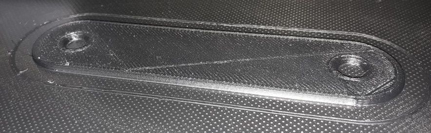

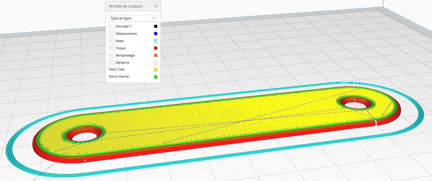

Grumly Posté(e) Janvier 18, 2022 Auteur Partager Posté(e) Janvier 18, 2022 Bon j'ai fait un première impression a peu prêt réussi. a peu prêt, car j'ai ma pièce, mais c'est loin d’être parfait. La surface de la face supérieur est très rugueuse, et j'ai des traces qui correspondent au déplacement de la buse. en Gros ça a continuer a déposer de la matière pendant les déplacement alors qu'il fallait pas. et le remplissage parait moins épais que la paroi.... Certainement un mauvais paramétrage, vu que j'ai du mal a comprendre la notion le lien entre le matériaux et le profil dans Cura; j'ai créer un nouveau matériaux 'ABS dailyfil' avec les paramètres de température et... mais quand je le sélectionne, ça ne mets pas a jour les T° dans le profil actif... j'ai donc remis les T° à 240 et 100, la vitesse 60mm/set le ventilo a 0% (valeurs recommandées dans la fiche du vendeur)... et parfois il me change la température pour la remttre a 190°c... je viens d'exporter mon profil, et effectivement il me mets T° par défaut 190, comment modifier cela ? Sinon, je suis déçu d'anycubic, non pas de la machine, mais le service, c'est juste un blaqgue leur site, on ne trouve rien, aucun profil, pas de doc, la version de Cura proposéest complètement obsolète, .... La seul doc potable est celle qui était sur la SD. J'ai cliqué sur le lien "service apres vente "et je tombe sur la page 404..... Si on passe en anglais, y a un peu plus, mais c'est tres limité... Bref, ou peut on trouver des pofils pour la mega pro pour des matiere autre que le PLA et TPU (fourni sur la SD) ? Merci en tout cas abs.curaprofile Lien vers le commentaire Partager sur d’autres sites More sharing options...
Savate Posté(e) Janvier 18, 2022 Partager Posté(e) Janvier 18, 2022 il y a 5 minutes, Grumly a dit : La surface de la face supérieur est très rugueuse, et j'ai des traces qui correspondent au déplacement de la buse. il faut peut être augmenter un peu la température Tu as quel distance de rétraction ? Lien vers le commentaire Partager sur d’autres sites More sharing options...

Titouvol Posté(e) Janvier 18, 2022 Partager Posté(e) Janvier 18, 2022 Trop chaud peu aussi provoquer des coulures car trop fluide et il continue à couler ! Augmentes un peu, et vois ce que cela donne. Sinon comme je te disais, regarde le paramètre de lissage ... Il n'extrude quasi plus rien et refait une passe sur la dernière couche. Cura n'est pas mauvais en tant que slicer, me concernant c'est vraiment l'interface que je n'aime pas. Ca m'agace de faire défiler pendant 2 plombes pour parcourir les paramètres, devoir aller dans un menu pour ajouter les paramètres dont j'ai besoin, etc ... J'aime bien les interfaces un peu "à l'ancienne", avec des écrans plus chargés, mais avec une vue plus global en 1 fois. Dans le genre Ideamaker me plait pas mal, et PrusaSlicer semble pas mal non plus. (Ideamaker propose aussi une explication des paramètres en gardant le pointeur sur le paramètre en question, ce qui est bien pratique). Lien vers le commentaire Partager sur d’autres sites More sharing options...
Savate Posté(e) Janvier 18, 2022 Partager Posté(e) Janvier 18, 2022 (modifié) Il y a 1 heure, Grumly a dit : j'ai l'impression que Cura ne fait l'unanimité Moi j'aime bien Cura Il y a 1 heure, Grumly a dit : Mais effectivement si c'est pas assez chaud le filament a peu etre un peu de mal a sortir, ce qui explique la sous extrusion pour le remplissage, et le fait que ca continu de couler (accumulation de pression).... Enfin, d'après mes neurones... En général je suis à 255° pour l'abs, mais si tu as un heatbreak bore (avec tube ptfe traversant) il ne le supportera pas. Modifié (le) Janvier 18, 2022 par Savate Lien vers le commentaire Partager sur d’autres sites More sharing options...
