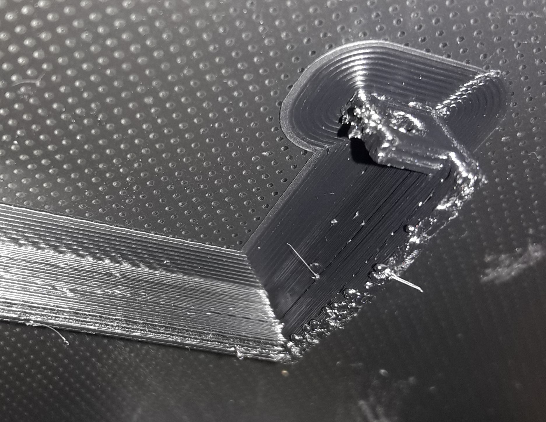

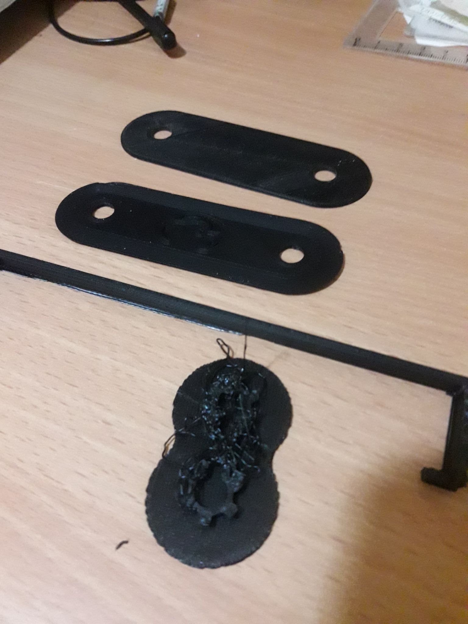

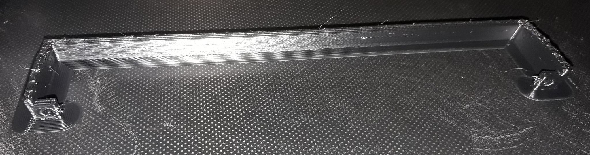

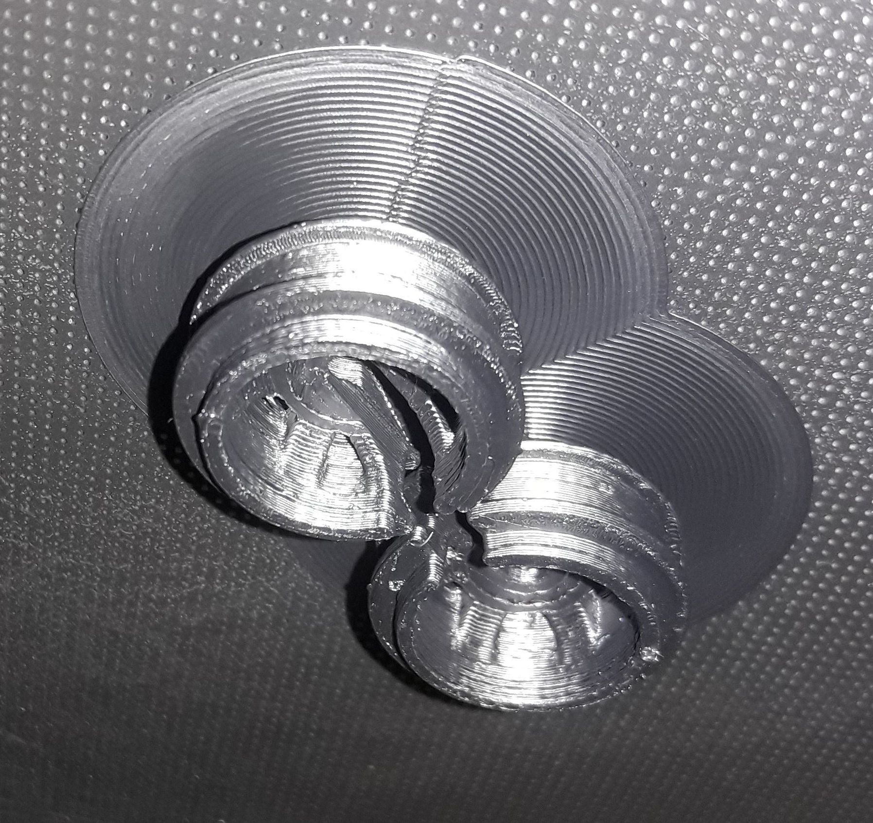

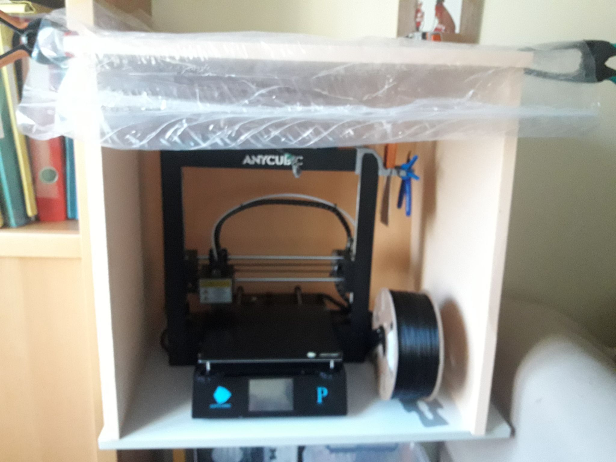

Grumly Posté(e) Janvier 25, 2022 Auteur Partager Posté(e) Janvier 25, 2022 Merci, j'ai fait quelques commandes... espérons que ça soir pas trop long. J'ai un peu galéré a trouver le plateau PEI de la bonne dimension 240x220 sur ma machine, mais j'ai trouvé, du vendeur recommandé. Je vai tenter de le tenir avec des aimants coller sous le plateau chauffant sinon j'utiliserai la base a coller Sinon, j'ai aussi un caisson rapidos avec des plaques de polystyrène, qui fonctionne (~28°C dans le caisson). j'ai donc rester quelques pieces an ABS.... Avec des résultat satisfaisant, malgré quelques échecs. je trouve que l'adherence est meilleur avec une bordure, plutôt qu"un radeau. Et j'ai rabaissé la T° a 240, sinon j'avait un peu de ficelles au endroit de retractation. Mais j'ai donc fait les pièces commandées par les enfants, réparer la cage des cochon d'inde, et 2-3 pièces d'amélioration de la voiture Rc du petit... c'ést bien la l'objectif Sinon, j'ai essayé une pièce assez grande, mais ça se décolle.... Je vai vous poster quelques photos. Je vai donc mettre de coté l'ABS le temps de recevoir le plateau. J'ai des pièces en PLA a faire pour ma boite, et pot a crayon.... le "caisson" une barre de protection de phare pour le 4x4. Ca a marché du 1er coup avec une bonne bordure, mais l'état de surface pas top, mais un bon coup de cutter, et de papier... Des coupelle d'amortisseurs, 1er essai loupé avec un radeau, 2nd essai avec un radeau plus grand et une vitesse plus faible réussie n serrant les fesses, car la moitié du radeau s'était décollée... 3eme essais ok avec un grosse bordure. PS: comprend pas les photos sont a l’envers ? Lien vers le commentaire Partager sur d’autres sites More sharing options...
