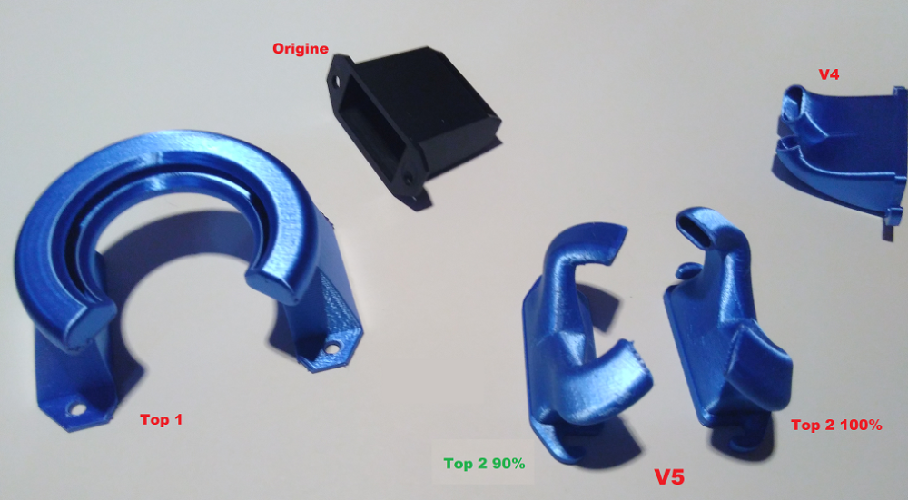

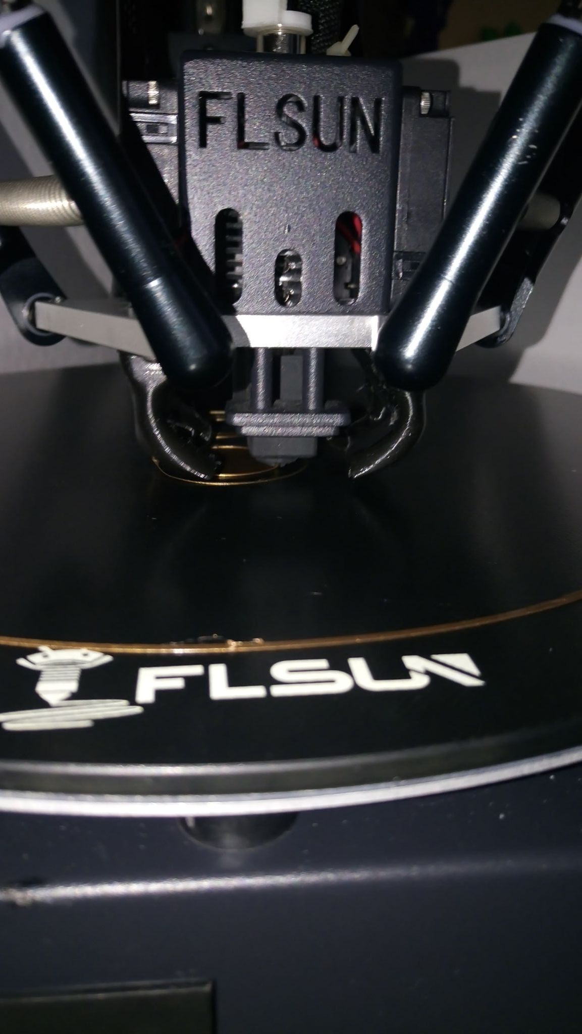

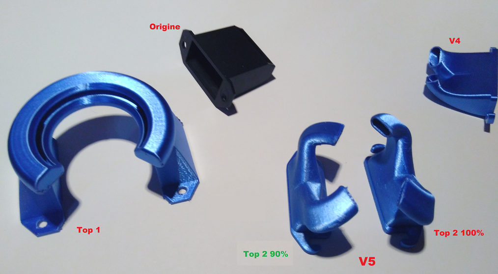

Lorenzo78 Posté(e) Janvier 15, 2022 Partager Posté(e) Janvier 15, 2022 (modifié) Salut Pour ma part j'en ai imprimé plusieurs modèles et avec la tête d'impression d'origine ils touchent le lit en même temps que la buse. j'ai donc imprimé le top2 (V5) en mettant le Z à 90% dans CURA et la ça passe à l'aise. Je pense que j'aurais pu monter jusqu'à 95%. Ensuite le serrage des vis est plus compliqué qu'avec d'autres modèles mais on y arrive avec une clé Allen à boule. J'ai tenté d'imprimer le top1 (circulaire) mais je n'y suis pas parvenu. Si quelqu'un l'a fait et peut me dire comment .... Modifié (le) Janvier 15, 2022 par Lorenzo78 correction orthographe Lien vers le commentaire Partager sur d’autres sites More sharing options...

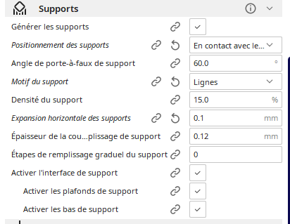

Lorenzo78 Posté(e) Janvier 15, 2022 Partager Posté(e) Janvier 15, 2022 Ah zut! Pas pensé ... J'ai relancé une impression avec les paramètres suivants pour les supports: Je dirai comment ça s'est passé après impression et ensuite je le mettrai sous cloche dans une vitrine 1 Lien vers le commentaire Partager sur d’autres sites More sharing options...

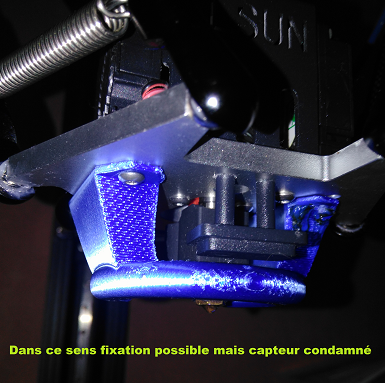

Lorenzo78 Posté(e) Janvier 15, 2022 Partager Posté(e) Janvier 15, 2022 Bien après différents tests, voici mes résultats: Le top1 circulaire: L'impression s'est finalement bien déroulée et les supports se sont facilement séparés MAIS: Impossible de l'installer le bloc de chauffe gène, je n'ai donc même pas pu tenter d'installer le capteur qui est réputé ininstalable donc FLOP Le V4: trop haut, touche le lit en même temps que la buse: FLOP Le V5 (top2 100%): première impression à droite, touche le lit en même temps que la buse: FLOP Le V5(top 2) de gauche, seconde impresion à 90% (axe Z seulement évidemment) : Enfin ça passe ! Je précise que ma tête d'impression est entièrement d'origine, Le V4 avec le même traitement que le V5 passerait aussi ... Lien vers le commentaire Partager sur d’autres sites More sharing options...

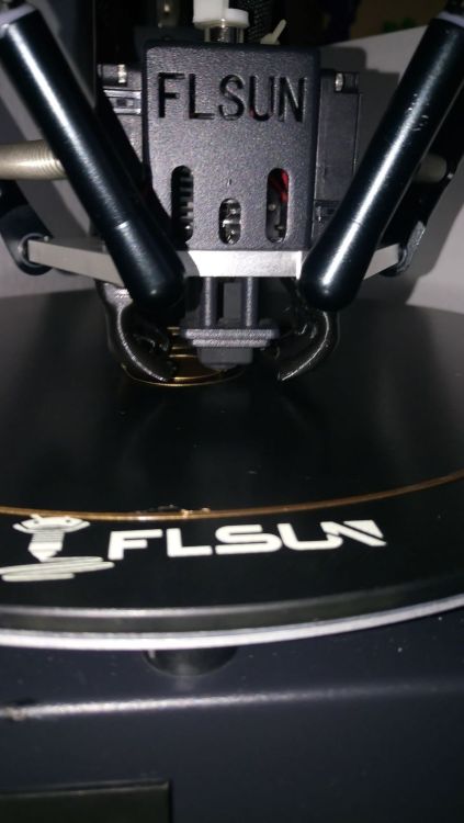

jmarie3D Posté(e) Janvier 16, 2022 Partager Posté(e) Janvier 16, 2022 (modifié) Bizarre. J'ai imprimé le V5 hier. Je n'ai pas encore fait d'impression avec pour l'instant mais la buse touche le plateau sans que le fanduct touche. Ça se joue à un poil de c..., mais ça passe. Tête d'origine également. Je tente une impression pour voir. Edit : impression démarrée à l'instant : RAS Modifié (le) Janvier 16, 2022 par jmarie3D Lien vers le commentaire Partager sur d’autres sites More sharing options...

sr973 Posté(e) Janvier 16, 2022 Partager Posté(e) Janvier 16, 2022 (modifié) Il y a 12 heures, Lorenzo78 a dit : Le top1 circulaire: L'impression s'est finalement bien déroulée et les supports se sont facilement séparés MAIS: Impossible de l'installer le bloc de chauffe gène, je n'ai donc même pas pu tenter d'installer le capteur qui est réputé ininstalable donc FLOP L'espace ouvert de l'anneau sert justement à faire passer le bloc de chauffe. N'as tu pas essayé de le monter à l'envers ? Pour le V5, pas eu de souci non plus, ça passe nickel. Cdt Modifié (le) Janvier 16, 2022 par sr973 Lien vers le commentaire Partager sur d’autres sites More sharing options...
Lorenzo78 Posté(e) Janvier 16, 2022 Partager Posté(e) Janvier 16, 2022 @sr973 Soit on met l'ouverture vers l'avant et le bloc de chauffe ne passe pas même en tournant un peu le bloc de chauffe ( et encore j'ai enlevé la chaussette pour gagner 1mm) , soit on l'oriente ver l'arrière et là il est impossible de mettre le capteur, ce modèle n'est donc pas pour moi ... Si après moult contorsion j'arrivais à l'installer il est tellement près du bloc de chauffe qu'à mon avis li fondrait ... @jmarie3D J'ai tenté une impression avec le V5 100% mais au début de l'impression au moment de la purge, il a accroché dans la fixation du plateau, j'ai donc préféré prendre un peu plus de marge d'où l'impression à 90% sur le Z ... Je précise que j'avais légèrement agrandi la taille du plateau dans CURA pour imprimer une pièce qui passait tout juste et que depuis je n'ai pas modifié la valeur, ce qui explique que la buse passe plus près de la fixation lors de la purge... Lien vers le commentaire Partager sur d’autres sites More sharing options...

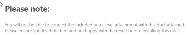

Motard Geek Posté(e) Janvier 16, 2022 Auteur Partager Posté(e) Janvier 16, 2022 Lien vers le commentaire Partager sur d’autres sites More sharing options...
Lorenzo78 Posté(e) Janvier 16, 2022 Partager Posté(e) Janvier 16, 2022 @Motard Geek, Oui certes, mais en même temps je pense que ce fan duct ne mérite pas le top 1. Pour ma part c'est une contrainte qui ne me convient pas... 1 Lien vers le commentaire Partager sur d’autres sites More sharing options...

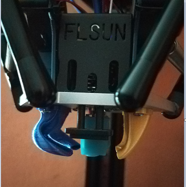

Lorenzo78 Posté(e) Mars 20, 2023 Partager Posté(e) Mars 20, 2023 On ne doit pas parler des même modèles alors car ceux que tu vois sur la photo ci dessous viennent du site que j'ai indiqué ci dessus: Et ils sont tous les deux à distance respectable de la buse et du corps de chauffe pour ne pas fondre .... Le bleu correspond à la V5 et le doré à la v4, c'est celui que je préfère ... Lien vers le commentaire Partager sur d’autres sites More sharing options...
jmarie3D Posté(e) Mars 20, 2023 Partager Posté(e) Mars 20, 2023 il y a 4 minutes, Lorenzo78 a dit : c'est celui que je préfère Ah, je vais l'essayer. D'autant plus qu'il semble plus facile à fixer que la V5 sur laquelle on peine avec la clé alen... Lien vers le commentaire Partager sur d’autres sites More sharing options...
