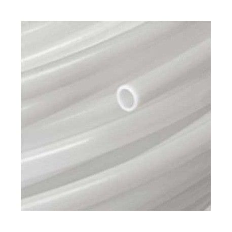

PPAC Posté(e) Décembre 28, 2022 Partager Posté(e) Décembre 28, 2022 (modifié) Pour "PTFE" une image qui n'est plus disponible Le 22/06/2022 at 19:47, jcjames_13009 a dit : Je propose de modifier / compléter avec ( si @Fourmi nous autorisent a utiliser les images ) Habituellement sur nos imprimantes FDM, on trouve des tubes PTFE ayant un diamètre externe de 4 mm avec un diamètre interne de 2 mm pour y passer des filaments de 1.75 mm de diamètre. Source images : https://www.hotends.fr/fr/accessoires/77-tube-fep.html Il existe aussi des tubes PTFE de la marque "Capricorn" qui sont en principe (sauf si une copie) bleu, plus résistant aux températures et ayant un diamètre interne de 1.9 mm Source image https://www.hotends.fr/fr/accessoires/73-94-tube-capricorn-xs-19x4mm.html#/35-longueur-100_cm Il peut y avoir d'autre diamètres intérieur et extérieur pour les tubes PTFE, pour y passer des filament de 2.85 mm de diamètre ou encore quand utilisé dans un HeatBreak. Là un exemple d'un tube PTFE Capricorne diamètre externe de 3 mm avec un diamètre interne de 1.9 mm utilisé dans un HeatBreak. Source image https://www.hotends.fr/fr/accueil/139-capricorn-xs-300-x-200-mm.html Modifié (le) Décembre 28, 2022 par PPAC 2 Lien vers le commentaire Partager sur d’autres sites More sharing options...

fran6p Posté(e) Décembre 28, 2022 Partager Posté(e) Décembre 28, 2022 @PPACquand le tube est transparent, comme sur la photo ci-dessus, c'est rarement du PTFE (FEP plutôt) qui ne possède pas les mêmes propriétés (tenue à la chaleur par exemple). Pour le format «3mf», le sujet devrait rester générique et ne pas s'étendre sur une particularité d'un fabricant (Bambulabs); ça ne reste que mon avis évidemment 1 Lien vers le commentaire Partager sur d’autres sites More sharing options...
PPAC Posté(e) Décembre 28, 2022 Partager Posté(e) Décembre 28, 2022 (modifié) il y a 9 minutes, fran6p a dit : quand le tube est transparent, comme sur la photo ci-dessus, c'est rarement du PTFE (FEP plutôt) qui ne possède pas les mêmes propriétés (tenue à la chaleur par exemple). Et zut ... je n'avais pas fait attention ... il me faut donc trouver d'autre photos ... Merci. Edit > Et en fait c'est parfait mon erreur me dit, que c'est un détail important, et qu'il faudrait ajouter un "ne pas confondre tube FEP et tube PTFE" Pour le 3MF oui je suis aussi pour ne pas parler des spécificité de chez Bambulabs mais je pensé aux parties Il y a 7 heures, PPAC a dit : Le format 3MF est une spécification. Avec plusieurs variantes. Il y a 7 heures, PPAC a dit : Les .3MF sont juste des .ZIP, vous pouvez les ouvrir avec P7ZIP (ou autre) pour voir le contenu (XML, .model, ...). - Le consortium 3MF est là : https://3mf.io/, les spécs ici : https://github.com/3MFConsortium/spec_core/blob/master/3MF Core Specification.md et https://github.com/3MFConsortium/spec_production/blob/master/3MF Production Extension.md Modifié (le) Décembre 28, 2022 par PPAC Lien vers le commentaire Partager sur d’autres sites More sharing options...

PPAC Posté(e) Décembre 28, 2022 Partager Posté(e) Décembre 28, 2022 j'ai maqué de vigilance je me suis fait avoir par le fait que dans https://www.hotends.fr/fr/39-tube-ptfe ( sous rubrique de https://www.hotends.fr/fr/12-accessoires ) on trouve un tube FEP mais pas le tube PTFE "de base" et c'est uniquement dans https://www.hotends.fr/fr/12-accessoires que l'on trouve le tube PTFE "de base". ( @Fourmi a corriger ? ) et voila la photo pour tube PTFE diamètre externe de 4 mm avec un diamètre interne de 2 mm Source image https://www.hotends.fr/fr/accessoires/25-67-tube-ptfe-24-mm.html#/35-longueur-100_cm Lien vers le commentaire Partager sur d’autres sites More sharing options...
Fourmi Posté(e) Décembre 28, 2022 Partager Posté(e) Décembre 28, 2022 @PPAC Bien vu ,j'avais pas mis le tube PTFE dans la bonne rubrique effectivement, j'ai corrigé Sinon comme l'explique mon cher @fran6p , le tube FEP ça tient jusqu'a max 205°C, c'est pas fait effectivement pour faire du bowden et venir toucher la buse , ça s'utilise pour avoir la visibilté du filament, pour le protéger ou le guider , c'est un tube semi rigide. on le place généralement entre la bobine et l'extrudeur. On peut aussi l'utiliser en configuration avec un MMU Bonne soirée 3 Lien vers le commentaire Partager sur d’autres sites More sharing options...
