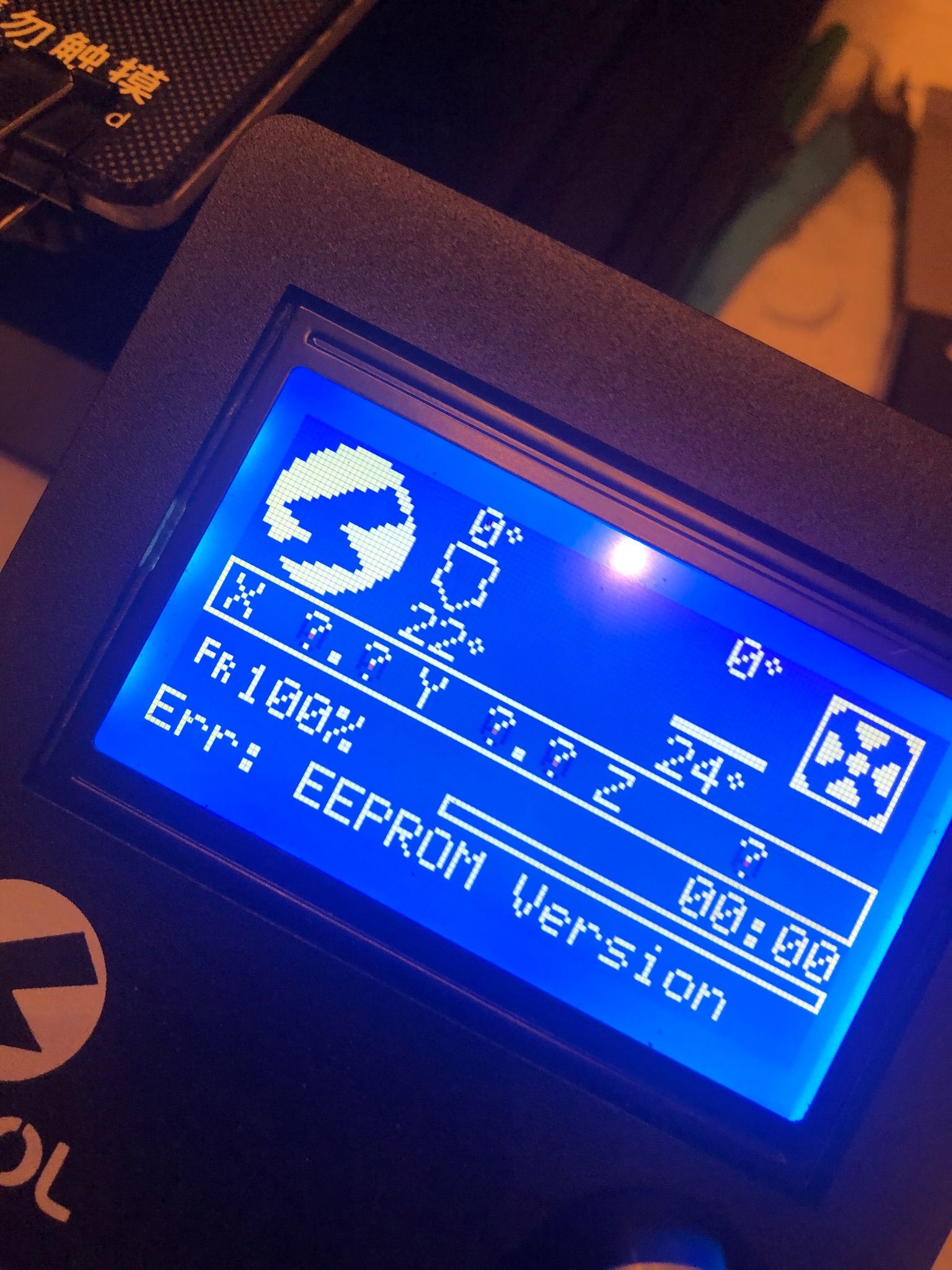

Fred1974 Posté(e) Janvier 15, 2022 Partager Posté(e) Janvier 15, 2022 Bonjour, je suis novice en impression et viens d'acheter d'occasion une solo SV1. J'ai fait mon cube de test, aucun souci...Là me prends l'idée de faire une mise à jour... J'ai téléchargé et installé MARLIN et depuis l'impression démarre, la buse pointe 2 fois sur le plateau et là l'impression s'arrête... Je ne comprends pas... Au secourrrrrrs! Fred IMG_9370.HEIC Lien vers le commentaire Partager sur d’autres sites More sharing options...
Lorenzo78 Posté(e) Janvier 15, 2022 Partager Posté(e) Janvier 15, 2022 Bonjour, Ca n'est peut-être pas la première chose à faire quand on débute ! Verifie ta version de Marlin, est-ce qu'elle correspond bien à ton modèle ? est-ce une version constructeur ? Sur le site de Sovol : https://sovol3d.com/pages/download Tu trouveras les versions MARLIN avec ou sans BL touch correspondant à ta machine ainsi que le manuel en français (si tu ne l'as pas) Sois prudent et si tu ne maitrises pas le sujet, attends le secours d'un possesseur de Sovol ... Lien vers le commentaire Partager sur d’autres sites More sharing options...
Fred1974 Posté(e) Janvier 15, 2022 Auteur Partager Posté(e) Janvier 15, 2022 Oui je suis assez d’accord, j’aurais pas dû toucher… sinon j’ai aussi un message d’erreur eeprom.. Lien vers le commentaire Partager sur d’autres sites More sharing options...
Lorenzo78 Posté(e) Janvier 17, 2022 Partager Posté(e) Janvier 17, 2022 Le message est certainement consécutif à ta mise à jour ... L'EEPROM ne s'est peut-être pas réinitialisée. Je pense qu'il faudrait la réinitialiser mais je te conseille d'attendre comme je te l'ai dit, l'intervention d'un utilisateur expérimenté. Lien vers le commentaire Partager sur d’autres sites More sharing options...
