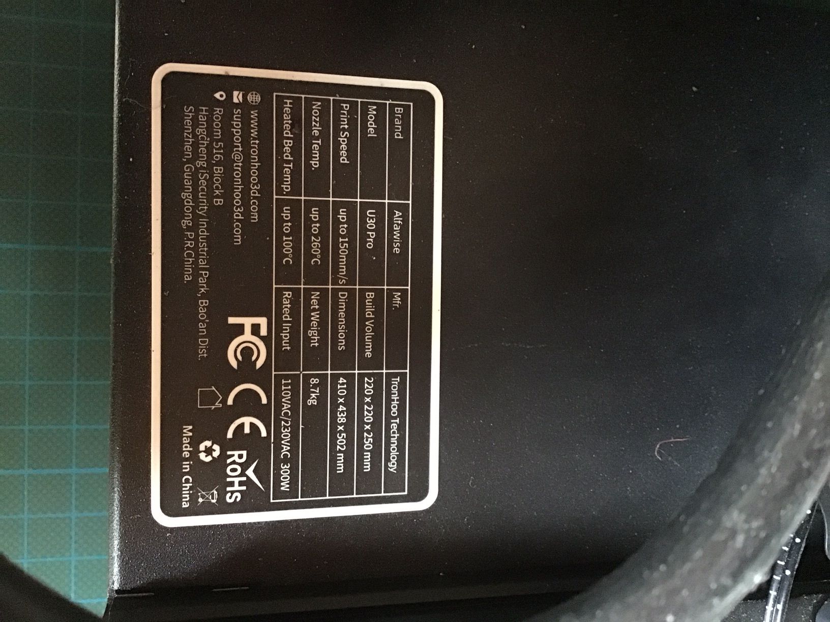

schlotterp Posté(e) Juillet 25, 2022 Partager Posté(e) Juillet 25, 2022 Bonjour my friends. I also own a Alfawise U30 Pro build by Tronho3D. I recently tried to update the old, and now as I know, custom Marlin firmware and bricked it. After a short conversation with the people over at Tronhoo I got the firmware to restore the U30 Pro. Here they are. I used the one with the bootloader and now it runs again like before. Greetings from your neighbour in Germany Schlotterp U30.hex U30_with_bootloader.hex Lien vers le commentaire Partager sur d’autres sites More sharing options...

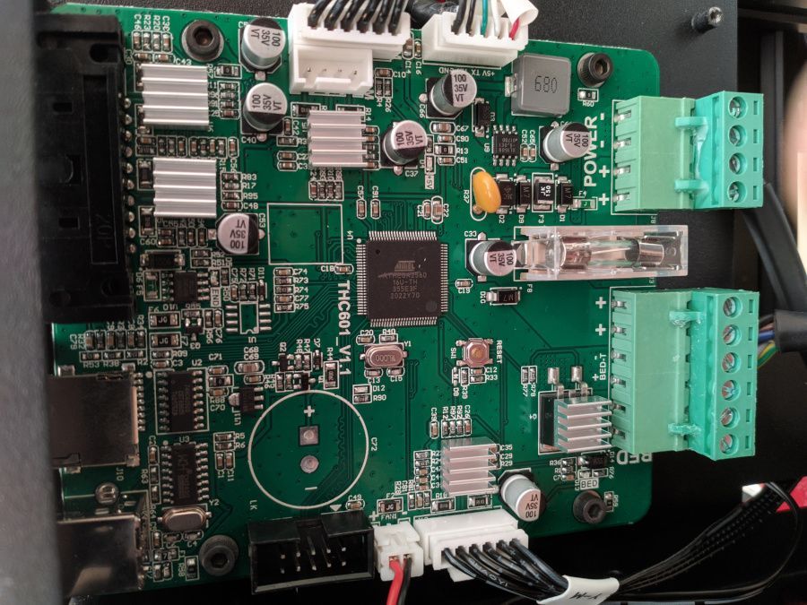

Marek1692 Posté(e) Mars 27 Partager Posté(e) Mars 27 (modifié) Bonjour à tous. J'ai essayé de télécharger Merlin selon le guide de u30 pro. Il s'est avéré que ma carte était une thc601 1.1v, ce qui a entraîné le blocage de l'écran de l'imprimante et le dysfonctionnement de l'écran tactile. Cura unitmaker ne détecte pas l'imprimante, seulement le ch340, je ne peux donc pas copier le fichier .hex. Quelqu'un a-t-il une idée de quoi faire à ce sujet ? Modifié (le) Mars 27 par Marek1692 Lien vers le commentaire Partager sur d’autres sites More sharing options...
pommeverte Posté(e) Mars 28 Partager Posté(e) Mars 28 Salut et bienvenue sur le forum, Tu pourrais utiliser un module USBASP comme celui-ci mais je ne vois pas les broches ICSP pour le brancher sur la carte Citation Lien vers le commentaire Partager sur d’autres sites More sharing options...
