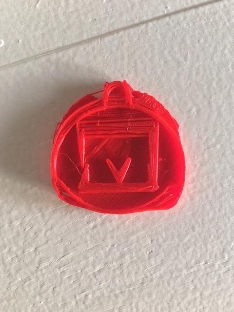

Bonjour à tous ,
aidez moi s'il vous plaît je vais devenir fou .
je suis un petit nouveau dans le grand monde l'impression 3D  , alors y'a plein de choses que je dois encore apprendre . Tous les conseils seront bons à prendre . J'ai ma Dagoma 200 depuis qq jours . et je pense avoir cherché partout la solution à ce genre de résultat d'impression ( CF photo ) je suis allé changer des paramètres dans le XML , rien à faire , j'ai essayé avec Cura " normal " : même résultat . je sais que je passe à côté de qq chose , c'est obligé .
référez vous aux photos pour voir les pièces et voir si ce genre de défauts vous paraît normal ( à la base c'est supposé être le médaillon test de dagoma ) et si les messages d'erreur vous disent qq chose .
Merci d'avance pour tout l'aide que vous pourrez m'apporter .

Bonjour

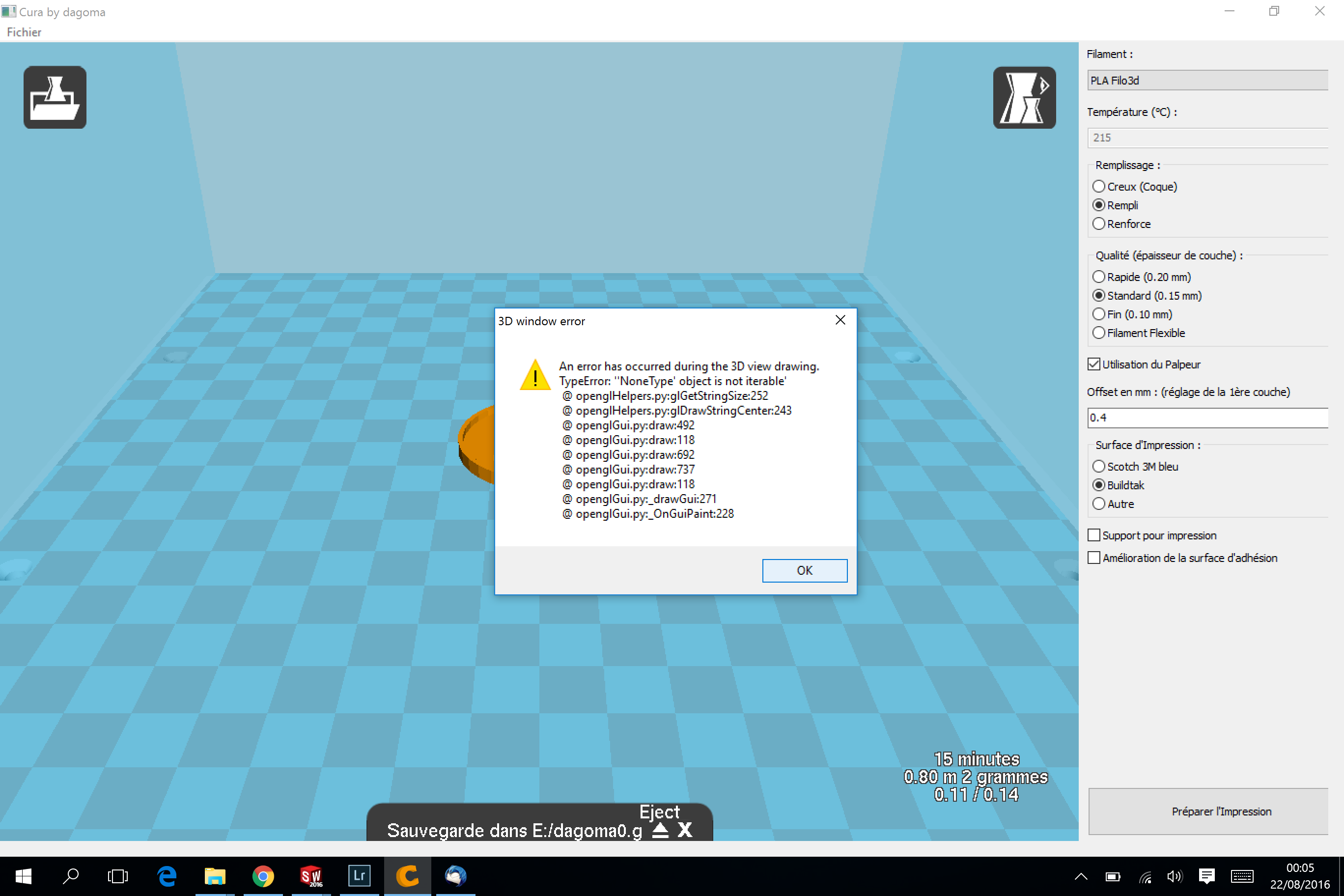

pour ton erreur software ce genre d'erreur peut être du a deux chose :
1 pc pas assez puissant pour faire tourner le soft (peu probable)
2 les driver de ta carte graphique ne sont pas jour ( fort probable)
pour ton impression :
tu as décalage en Y cela peut être du  plusieurs :
point dur sur le guidage
courroie non tendu
pololu mal régler
moteur mal connecter
cdlt

Si tu veux régler l'offset , tu dois cocher "Autre" , car sur ta photo , tu coches "Buildtak" et tu mets 0,4 mm dans les réglages de la 1 er couche (offset) => cela ne fonctionne pas , ton offset , dans ce cas sera toujours le même car défini dans le  xml.
Pour tes problèmes de déformation ( ovale au lieu d'un rond ) , retend tes courroies comme te le signale @damdam2959 (vérifie le X et le Y)
Et l'erreur de Cura te signale que tu n'as pas les bons drivers OpenGL de ta carte graphique

Bonjour à vous ,
merci pour ces premières réponses .
Tout d'abord , pour les messages d'erreur , il faut savoir que je fais tourner mes logiciels , ( modélisation : Solidworks) et Cura sur ma microsoft surface car .... je n'ai que ça :) donc y'a pas de carte graphique à proprement parler . j'irai trainer sur le site des mises à jour de microsoft pour voir si je trouve qq chose .

Bonjour ,
Merci à toi pour ta réponse .
je suis nouveau en impression 3D .
QU'est ce que c'est le pololu?
un point dur sur le guidage ? est ce que lubrifier les axes est la chose à faire ?
moteur mal connecté : est ce que ça se verrai sur la carte électronique ?
pour les courroies , j'ai déjà resserré , ça n'a rien changé aux résultats sur les pièces .
j'ai l'impression que ma machine a bcp souffert du transport . :(

Il y a 6 heures, Arcalan a dit :
ca peut mais ca serait peut être pas suffisant il faut regarder au niveau de montage si tes axes sont bien parallèle et a la bonne distance
oui regarde si tes câble sont bien enfonce dans le bornier et si tu ne sert pas sur la gaine il faut serrer la petite vis du bornier sur les fil et non sur la gaine

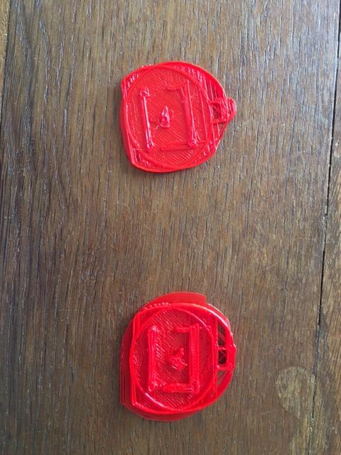

ok , je vais donc aussi vérifier ça .
en attendant , après avoir retendu les courroies et vérifié un peu le parallélisme de la machine , voici ce que donne l'impression du badge . Je trouve que c'est un peu mieux , mais on est encore loin d'un résultat optimal .

On voit bien que tu as un décalage sur l'axe Y (le plateau) : soit tu as des câbles qui trainent , soit un dur , soit la courroie qui saute (fort probable) ... soit encore les polulu (perso les miens étaient bien réglés et je te déconseille d'y toucher si tu n'y connais rien !)
As-tu lu un peu la doc que te propose le site du fabricant , juste pour savoir de quoi on parle ?

-les câble qui trainent : non , je l'ai encore retournée hier et apparemment rien ne gêne .
- un point dur : il semblerai que oui . lorsque j'observe les mouvements du plateau à l'oeil , je perçois des petites variations de vitesse là ou , à priori , il ne devrait pas y en avoir . j'ai tenté de lubrifier un peu la glissière mais cela n'a pour le moment pas eu d'effet . Faudrait que je vois si par hasard la tige en question ne serait pas voilée.
-La courroie qui saute : apparemment non , je ne vois rien de tel se produire durant le fonctionnement . (d'ailleurs , si ça peut aider , je peux peut-être faire une video de la pièce en cours de réalisation , vous qui avez plus l'oeil que moi , ça permettra peut-être de d'aider à détecter les problèmes ) .
-les polulu : je n'y ai pas encore touché . je finirai bien par aller y jeter un coup d'oeil , mais c'est vrai que je n'y connais rien .
- la documentation technique : oui , je l'ai déjà bien épluchée , mais pas vraiment de solution réelle n'en émerge pour le moment .
Sinon , j'ai aussi téléphoné au SAV chez Dagoma et d'après eux la machine a souffert durant son transport et il faut que je la renvoie .
Mais comme je suis du genre acharné , je vais quand même tout essayer avant de me sentir obligé de l'envoyer .

Bonjour bienvenu à toi @Arcalan !
Il y a 12 heures, Arcalan a dit :
Pour le vérifier : décroche la courroie de l'axe en question (X ou Y) , et fait bouger à la main l'axe (le chariot ou le plateau) => tu ne dois pas avoir de dur dans le mouvement , cela ne doit ni bloquer ni frotter.
Si tu as un dur , alors tu dois régler le parallélisme de cet axe (regarde la notice de montage diapo 59 et 71)

Alors , pour les polulu , j'ai joué avec et cela tout de même amélioré le résultat ( cf photo ci jointe , de gauche à droite , on observe une amélioration de la forme de la pièce ) j'ai capitulé vers 1h du matin car j'étais mort , mais je m'y remet ce soir .
je procède par tâtonnement , en y allant solo sur la rotation , par 1/10 âme de tour à la fois . je laisse se faire la première couche et si ça ne va pas je recommence .

@Arcalan , sur ta vidéo à 0:30 , on voit l'accouplement du Z danser de gauche à droite pendant l'impression de remplissage (donc toujours au même niveau) ... cela semble m'indiquer que ton plateau (axe Y) et ton chariot (axe X) ne sont pas parallèle (tu dois avoir sur le du chariot du X , le même écart à gauche et à droite entre la barre de guidage avant du X et le plateau)
Attention , si tu touches à ce réglage , tu devras refaire ton offset !
PS : pour le bon réglage des pololus (héhé) , tu dois utiliser un multimètre , si possible un tournevis céramique et ne pas trop dépasser les 0,6V comme préconisé par Dagoma (cf diapositive 97 du plan de montage)

Je vient de regarder ta vidéo..la chose qui me frappe d'entrée...le mouvement de ton plateau Y est synchronisé au Z pas normal.. le Z devrais très très peut bougé...
Revois le câblage...ou une interférence quelque part via la carte..

alors , effectivement y'a un problème sur le X .... mais aussi sur le Z je pense . en gros , l'axe Z ne semble pas perpendiculaire à l'axe Y du plateau .
Harps : pour le câblage , je n'ai rien touché , je l'ai commandée montée ... mais du coup cela doit venir d'un problème de parallélisme .
Je crois que je vais la démonter entièrement . et la remonter en suivant pas à pas les étapes de montages . ça me permettra de mieux déceler les problèmes . ( enfin , j'espère ) .

Tu as ta courroie de tête d'impression qui saute à chaque aller-retour et semble flotter. Elle n'est pas assez tendue.
J'ai eu la même chose et mes cercles n'étaient pas corrects. Il faut bien la tendre et je pense que tu auras résolu un problème.
