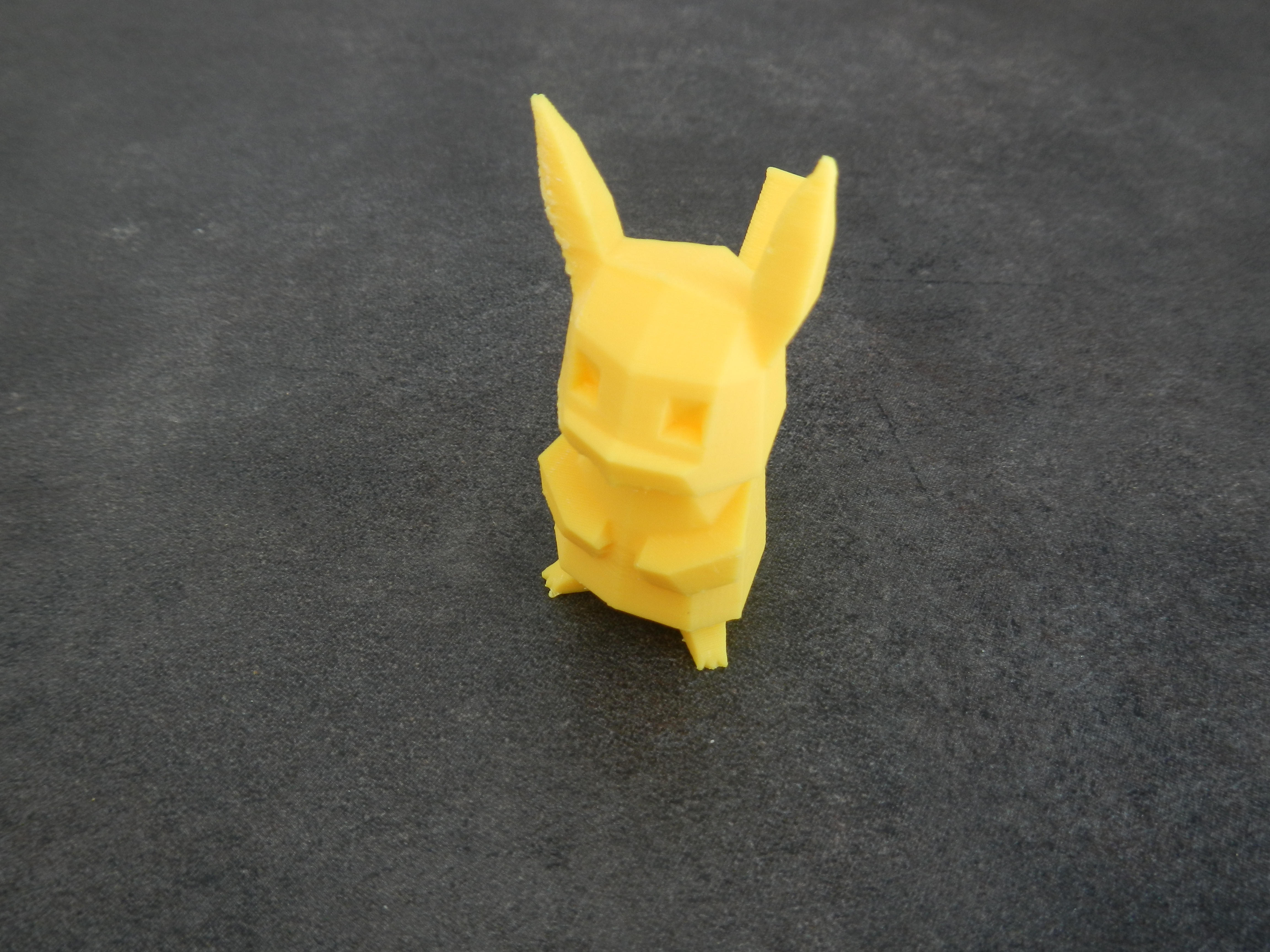

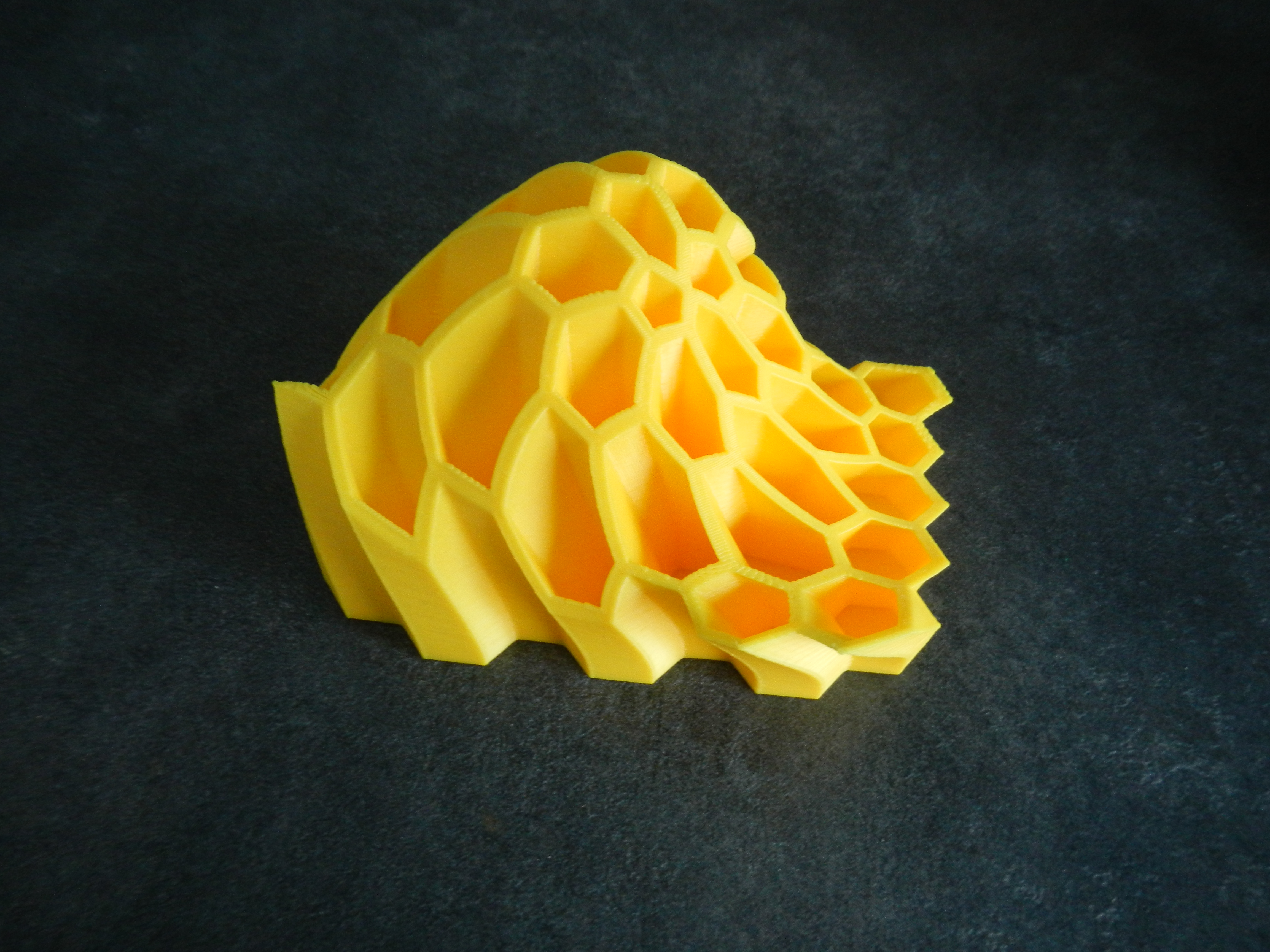

hafrang Posté(e) Aout 23, 2016 Auteur Partager Posté(e) Aout 23, 2016 Bonjour, Voici quelques photos : Je peux vous imprimer un objet de test si vous le souhaitez Lien vers le commentaire Partager sur d’autres sites More sharing options...

CPTP20 Posté(e) Novembre 29, 2016 Partager Posté(e) Novembre 29, 2016 Bonjour, Je débute dans l'impression 3d et jenvisage l'achat de la UP Mini 2 car le principe de "plug and play" et la petite taille de la machine me plaisent bien. J'ai bien lu ton petit compte rendu et vu les 2 photos des pièces réalisées,et je voudrais savoir si tu peux faire un petit retour d'utilisation de la machine sur la durée ce serait sympa. Merci. Lien vers le commentaire Partager sur d’autres sites More sharing options...
hafrang Posté(e) Novembre 29, 2016 Auteur Partager Posté(e) Novembre 29, 2016 Salut CPTP20, Je te remercie pour ton retour. Après quelques mois, je suis toujours très satisfait de mon UP Mini 2, elle est peu encombrante et facilement tranportable. Le fait qu'il y ait une enceinte apporte aussi à la fois un côté esthétique et un côté pratique puisque la température est stable à l'intérieur, elle est relativement silencieuse quand elle fonctionne et puis on ne sent pas les odeurs. C'est une bonne imprimante si tu souhaites te lancer dans l'impression 3D, elle est facile à prendre en main. J'espère avoir pu t'éclairer, si tu as d'autres question, n'hésite pas Lien vers le commentaire Partager sur d’autres sites More sharing options...
