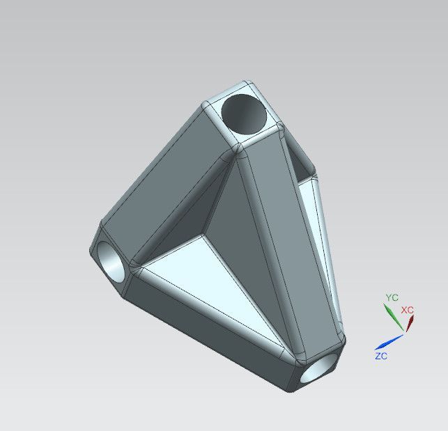

ARTYFACTORY Posté(e) Janvier 18, 2022 Partager Posté(e) Janvier 18, 2022 Salut a tous! Un coin en plastique en bas de mon dressing s'est cassé et risque de tout faire s'effondrer. Je n'ai rien trouvé comme piece de rechange sur le net ou sur thingiverse,et ce n'est en plus pas facile de trouver le nom de cette piece,est un coin,une corniere,un joint 3axes?? En tout cas je suis bien embeté parce qu'il faudrait sinon racheter la penderie,je voudrai savoir si vous savez ou trouver le modele 3D avant que j'en cree un de toute piece (sans jeux de mots) Quelqu'un sait il? Voici la bete: cliquer l'image pour agrandir! Lien vers le commentaire Partager sur d’autres sites More sharing options...

Alpes86 Posté(e) Janvier 18, 2022 Partager Posté(e) Janvier 18, 2022 (modifié) Salut @ARTYFACTORY, Voilà une bonne occasion de se mettre à la modélisation, sous Thinkercad, par exple, en partant d'un cube et par "soustraction" de cylindres à l'endroit où doivent passer les tiges ça devrait se faire facilement. Ensuite retirer un peu de matière pour laisser la place aux plaques et tu devrais obtenir une pièce fonctionnelle et imprimable. Edit : à partir d'un modèle trouvé, il y a aussi la possibilité de mettre à l'échelle via le slicer. Attention cependant à ne pas perdre trop de matière dans le cas d'une réduction de taille. Modifié (le) Janvier 18, 2022 par Alpes86 Lien vers le commentaire Partager sur d’autres sites More sharing options...

ARTYFACTORY Posté(e) Janvier 28, 2022 Auteur Partager Posté(e) Janvier 28, 2022 Merci Patrick76, pour tes parametres,surtout pour le 2% et uniquement en contact le plateau,ca a bien marché, par contre c'est tres cassable le PLA,meme a 3mm d'epaisseur, surtout dans cette configuration de torsions et de tensions,en plus c'est un coin du bas qui prend beaucoup plus que les autres,un des tubes s'est felé et je compte y mettre une gaine thermoretractable en guise de pansement au dessus de la cyanolite. Lien vers le commentaire Partager sur d’autres sites More sharing options...
Savate Posté(e) Janvier 28, 2022 Partager Posté(e) Janvier 28, 2022 il y a 1 minute, ARTYFACTORY a dit : par contre c'est tres cassable le PLA,meme a 3mm d'epaisseur Pour la rendre plus "costaude" tu devrais essayer de mettre un remplissage à 40 ou 50% et surtout 4 couches sur les murs et 5 couches sur les haut/bas Lien vers le commentaire Partager sur d’autres sites More sharing options...
papajds Posté(e) Janvier 28, 2022 Partager Posté(e) Janvier 28, 2022 Bonjour, et renforcer les angles comme sur l'original Lien vers le commentaire Partager sur d’autres sites More sharing options...
Invité Posté(e) Janvier 28, 2022 Partager Posté(e) Janvier 28, 2022 il y a 6 minutes, ARTYFACTORY a dit : Merci Patrick76, pour tes parametres,surtout pour le 2% et uniquement en contact le plateau,ca a bien marché, par contre c'est tres cassable le PLA,meme a 3mm d'epaisseur, surtout dans cette configuration de torsions et de tensions,en plus c'est un coin du bas qui prend beaucoup plus que les autres,un des tubes s'est felé et je compte y mettre une gaine thermoretractable en guise de pansement au dessus de la cyanolite. pour rendre une piece plus forte mécaniquement, en effet , il faut aller jusqu'a 90% de remplissage et si pas de contrainte de cotes extérieur, augmenter le nombre de couches éventuellement, c'est à voir, si le remplissage et les parois en "concentrique" pour ce type de pièce, ne serais pas encore plus "fort" Lien vers le commentaire Partager sur d’autres sites More sharing options...
ARTYFACTORY Posté(e) Janvier 29, 2022 Auteur Partager Posté(e) Janvier 29, 2022 Le 28/01/2022 at 14:39, papajds a dit : Bonjour, et renforcer les angles comme sur l'original Le probleme c'est que ca n'a pas aidé l'original a supporter la tension,la cassure sur le modele 3D s'est produite au meme endroit... Le 28/01/2022 at 14:41, Patrick76 a dit : pour rendre une piece plus forte mécaniquement, en effet , il faut aller jusqu'a 90% de remplissage et si pas de contrainte de cotes extérieur, augmenter le nombre de couches éventuellement, c'est à voir, si le remplissage et les parois en "concentrique" pour ce type de pièce, ne serais pas encore plus "fort" C'est vrai que je n'ai rempli qu'a 60% avec des couches a 0,28 et je manque de connaissances avec la 3D. J'ai trouvé une solution-pansement ,un ruban sillicone auto-amalgamant,ca serre et c'est souple,ca ne casse pas,c'est peut etre ca ma solution. Merci a tous pour vos precieux conseils :) Lien vers le commentaire Partager sur d’autres sites More sharing options...
papajds Posté(e) Janvier 29, 2022 Partager Posté(e) Janvier 29, 2022 Bonjour, Ou alors , faire vraiment plus costaud... un peu dans ce genre là (pour l'exemple) : 1 Lien vers le commentaire Partager sur d’autres sites More sharing options...
jcjames_13009 Posté(e) Janvier 29, 2022 Partager Posté(e) Janvier 29, 2022 il y a 35 minutes, papajds a dit : Ou alors , faire vraiment plus costaud... Salut Je pense aussi qu'il faut renforcer la pièce car trop fragile à la jonction des cylindres. Et surtout qu'il y a des renforts sur la pièce d'origine @+ JC Lien vers le commentaire Partager sur d’autres sites More sharing options...
ARTYFACTORY Posté(e) Janvier 30, 2022 Auteur Partager Posté(e) Janvier 30, 2022 @ papajds Merci d'avoir pensé a la version militaire de mon dressing de manoeuvres,je pense le renforcer avec une couleur kaki. pense a garder ton modele 3D,ca peut toujours servir pour l'entretien des pieces de campagne :) 1 Lien vers le commentaire Partager sur d’autres sites More sharing options...
