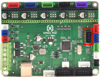

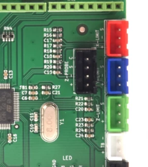

@wendygo, pour la garantie je me suis pose la même question au début, puis j'ai franchie le pas en rendent compte que en cas de soucis la possibilité d'échange était inférieur a 1% en cas de soucis (sauf que j'avais acheter mon Artillery sur Banggood, je me serait pas vue la retourner en chine ou en Republic Tchec), Que ce soit Artilllery Chine (dont le SAv est reactif mais la en vacance nouvel an chinois), ou sav du revendeur EU, il préfère te demande d'ouvrir la machine et t'envoyé la pièce et que tu répare toi même l'imprimante. (d'ou le conseil d'être un minimum bricoler quand on prend une imprimante 3D 😉 ) .
Pour le port du 3Dtouch sur la Carte mère Ruby des X2 regarde c'est ici et indique dessus Z-probe :

Bonjour bonjour,
Je vais aller voir ce câblage alors , bien évidement j'ai contrôlé comme j'ai pu le câblage extérieur et je ne vois rien qui cloche, ca aurait été trop facile !
Je vous tiens au courant, merci beaucoup pour l'aide c'est super !
Et oui il vaux mieux être bricoleur, et l'électronique n'est pas un domaine que j'ai pu bricolé jusqu'à maintenant, mais c'est l'occasion d'apprendre ^^
Re,
Apres avoir démonté le capot, c'être battu avec la colle à chaud, j'ai pu remarquer que le branchement était un peu sorti.
je l'ai enfoncé d'avantage et remis p'tit coup de colle.
Le problème est régler apparemment !
