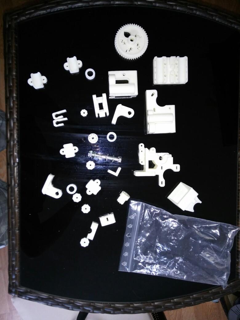

Bon et bien la nouvelle du Vendredi c'est que j'ai reçu mon kit itopie.
Que dire, bon ba il y a toute les pièces annoncés, c'était convenablement emballé. Les pièces maintenant elles sont de qualité moyenne, Tous les first layers des pièces présentent des défauts, et j'ai déjà imprimé des pièces plus jolies. Mais malgré tout ça fera l'affaire pour lancer la machine bien que je m'attendais à mieux pour quelqu'un ayant la prétention d'en faire commerce.
Bon je suis hyper critique mais j'ai le droit je suis le client :p.

Il y a 4 heures, Absolem a dit :
fais gaffe le body n'est pas prévu pour une e3dv6 ;-) me suis fait avoir...

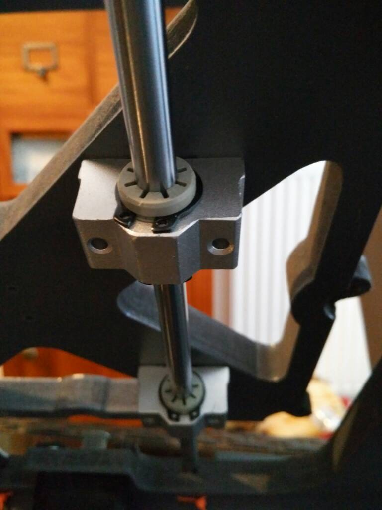

-Les axes rectifiés chromés de chez ECMU: Comme à leur habitude, ils sont envoyés dans un colis ultra protégé, et les axes sont protégés dans un sachet contenant un peu d'huile, la qualité et le sérieux de cette boutique n'est plus à dépeindre, et ça fait toujours plaisir. malgrè un délai de reception un peu long on est content de les recevoirs car on en a pour notre argent.
-Les paliers à bille lm8uu: En provenance du pays du soleil levant ces derniers sont peu qualitatifs, ca gratte, c'est pas smooth, du coup ni une ni deux séance de trempette dans de l'essence F pour les dégraissser en vue d'un graissage avec de la graisse lithium, après ces opérations, les paliers sont en mesure de perdre leurs billes... Ça! ça m'a saoulé.
Du coup, je m'oriente sur autre chose, Full palier IGUS RJ4JP-8 qui ont les memes spec que les lm8uu classique sauf qu'il n'y a pas de bille. Du coup, n'en n'ayant que 4 à ma dispo, j'en recommande 8 puisqu'il me faut 12 paliers sur l'itopie. Donc c'est en cours...
Les dernières machine de chez lulzbot possèdent sur l'ensemble des axes des paliers igus donc je ne vois pour le moment pas d'interet de s'en priver.
Bon et bien déjà c'est pas mal... çà avance... à son rythme...

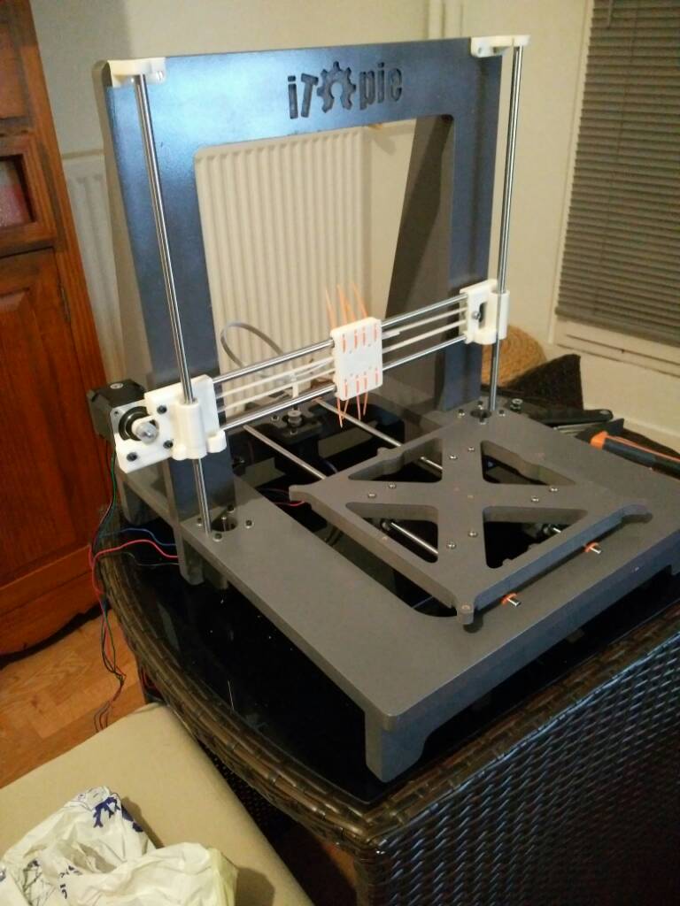

Bonjour à tous, j'ai reçu les paliers igus qu'il me manquait... Alléluia!!!!
J'ai donc pu attaquer sérieusement le montage de la bestiole.
Comme on peut le voir mon choix s'est porté sur la courroie gt2 polyuréthane avec âme métallique. Pourquoi???
Et bien disons que j'ai l'intime conviction que les problème de résonnance que l'on peut trouver dans l'impression 3d sont lié à l'emploi de courroie gt2 caoutchouc avec âme en kevlar. Les courroie blanche en PU sont beaucoup plus rigide et moins elastique, nous verrons donc à l'usage.

Allez du nouveau niveau de l'avancement
Sachant que depuis je l'ai relié à l'électro et configuré le firmware.
Reste à effectuer le réglage du bed et de lancer les premières impressions.
Viendra ensuite le temps d'imprimer mes pièces modifiées et de passer le tout sous vis trapézoïdales.

Bonjour Absolem,
je vois que le montage de ton Itopie avance a grand pas.
j'en ai moi même monter une en début d'année.
si je peux me permettre, tes fanducts pour refroidir la pièce ne sont pas adapter pour l'itopie, il vont réduire la course de ton chariot.
il faut que tu imprimes ce modèle là:https://www.thingiverse.com/thing:1757827
pour le moteur de ton extrudeur: il faut orienter le connecteur vers le haut sinon il vient taper dans la frame et la aussi tu limites ta course en Z.
voila ce que je peux te dire en fonction de ce j'ai vécu.
bon montage
a bientôt
  • J'aime 2

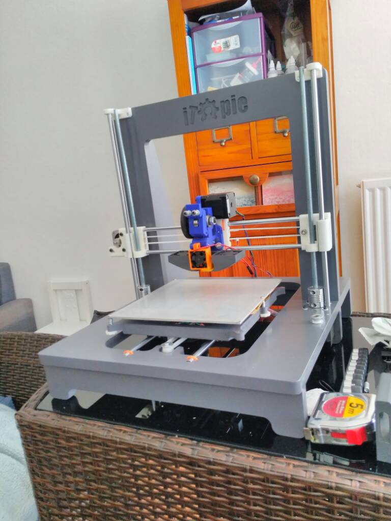

Et bien et bien, a été dire ça y est l'itopie est en vie. J'ai imprimé mon premier cube de calibration dimanche et c'est nickel.
Au delà de ça , après avoir mis mes igus en Z, il m'est apparu que les paliers igus placés en Z n'était pas la solution la plus optimal contrairement au parfait job qu'ils fournissent en X et Y.
Deux options s'offrent alors à moi, mettre des lm8uu de qualité ou alors des paliers bronze autolub. Je pense partir sur la seconde solution.
Hormis cela j'ai commandé un capteur bltouch, non pas que l'auto nivellement soit particulièrement utile sur une 20x20 de surface mais ça permet de supprimer l'endstop Z et centraliser les câbles au niveau de la tête d'impression.
Le capteur sera mieux s en place sur la v2 du l3k sortie il y a peu en beta.
Voilà voilà sinon le projet avance bien.
