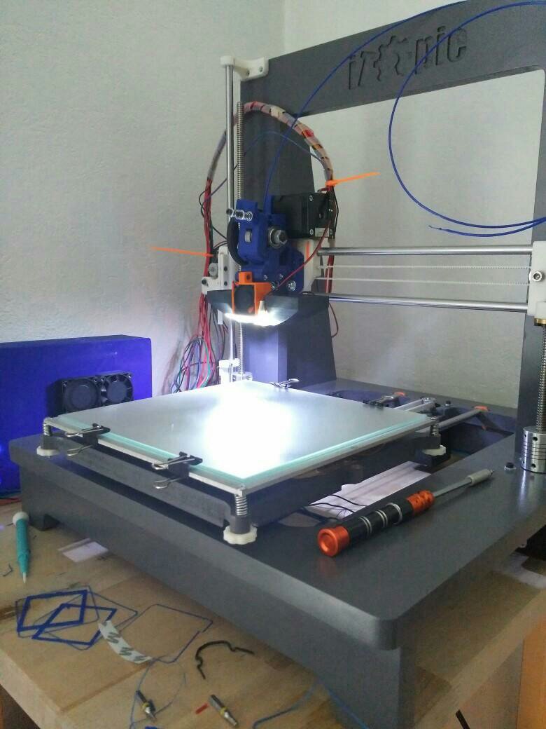

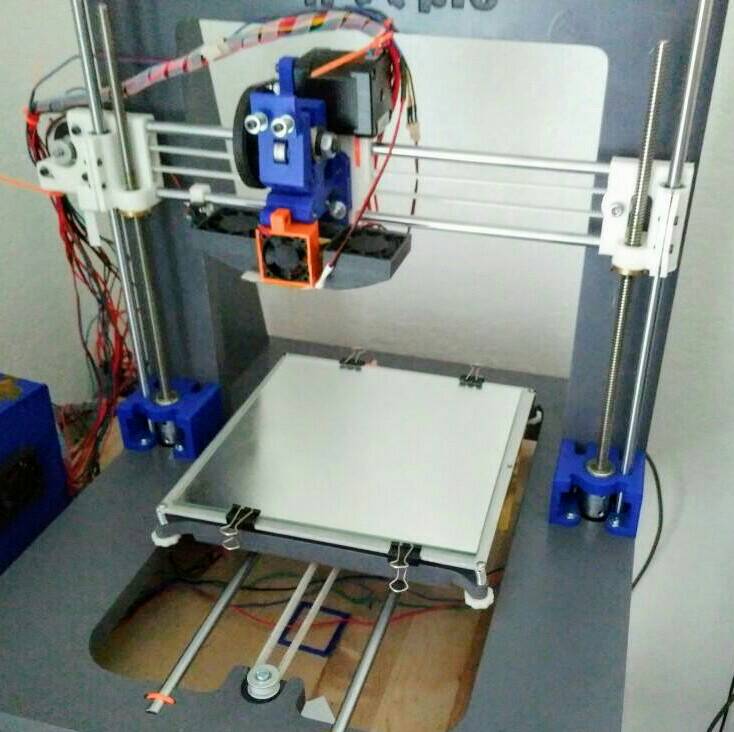

Absolem Posté(e) Décembre 24, 2016 Auteur Partager Posté(e) Décembre 24, 2016 Bonsoir, Bonjour... Bref salut à tous,L'heure est venue de faire un point sur l'avancée de l'itopie a l'aube de l'an 2017 et de ses festivités.Comme chacun le sait ce post à été créé dans le but de voir ce que l'on pouvait faire de l'itopie.J'ai modélisé des améliorations m'apparaissant comme importante à mes yeux et voilà où j'en suis.Concrètement la modification des X end est un succès, ça fait complètement le job attendu malgré qu'ils soient moins esthétique que les originaux.Les paliers haut est bas n'ont pas encore pu être testés, mes vis trapézoïdales doivent arrivées sous peu donc on fera le point là dessus en début d'année prochaine.Concrètement voilà ma machine:Les impressions qu'elle m'apportait ne me plaisaient pas mais ça imprimait.De ce fait j'ai imprimé les paliers bas modifiés il y a peu et les ai mis en place.Entre nous ils ne sont pas évident à mettre en place et je réfléchis à une version à fixer dans la frame avec deux vis tel que les paliers haut. Il va de soit que je modeliserais un gabarit de perçage à imprimer afin d'être le plus précis possible.Voilà le top d'impression que ma machine produisait: Même si l'impression est sorti sans difficulté, l'état de surface est pitoyable à mes yeux.J'ai tourné la question dans tout les sens, et je me suis mis à modéliser des patins anti-wobble que j'ai mis en place afin de d'infirmer ou de confirmer que mon défaut d'état de surface venait de la transmission en Z.Le verdict fut sans appel...Enfin une impression décente. Hourra, on touche au but mais celui ci n'était pas de mettre la machine sur patin, mais plutôt d'aligner parfaitement les trapézoïdales afin d'avoir une montée parfaite, et donc plus de soucis de wooble.Je vais devoir changer mes vis trapézoïdales par les neuves je testerais avec et sans patin avec les paliers haut et bas, bon et bien il y a encore du taf pour 2017 apparament...Et comme je n'en n'avais pas assez, je me suis fait offrir par ma chère et tendre un nouvel extrudeur qui n'est pas open source mais qu'importe, le fameux titan design par E3D, je précise cela car je l'ai fait prendre au pays du soleil levant. Avec cela un clone d'E3D V6 Bowden.Ah oui j'ai oublié de préciser, on passe l'itopie en bowden avec deux blowers fan pour le refroidissement des pièces.Oufff terminé.Non??Ah ba oui mais non, je suis étourdi, c'est Noël prochainement et je me suis offert un cadeau, une nouvelle carte électronique.Je troque donc ma rumba 8 bits contre une mks sbase 1.3 32 bits tournant sous smoothieware en lieu et place de marlin.Auquel je viendrais ajouter un capteur d'autoleveling 3Dtouch déjà commandé et reçu, mais jamais monté. Voilà les projets pour 2017...Sur ces bonnes paroles et ce post imbuvable, passez de bonnes fêtes et l'an prochain... Lien vers le commentaire Partager sur d’autres sites More sharing options...
winhard37 Posté(e) Décembre 26, 2016 Partager Posté(e) Décembre 26, 2016 @Absolem arf on voit pas tes photos j'ai hate de lire ça avec les photos Lien vers le commentaire Partager sur d’autres sites More sharing options...
Absolem Posté(e) Décembre 26, 2016 Auteur Partager Posté(e) Décembre 26, 2016 Je passe par Tapatalk et je les vois mais en effet on ne les voit pas depuis la version web curieux... Lien vers le commentaire Partager sur d’autres sites More sharing options...
