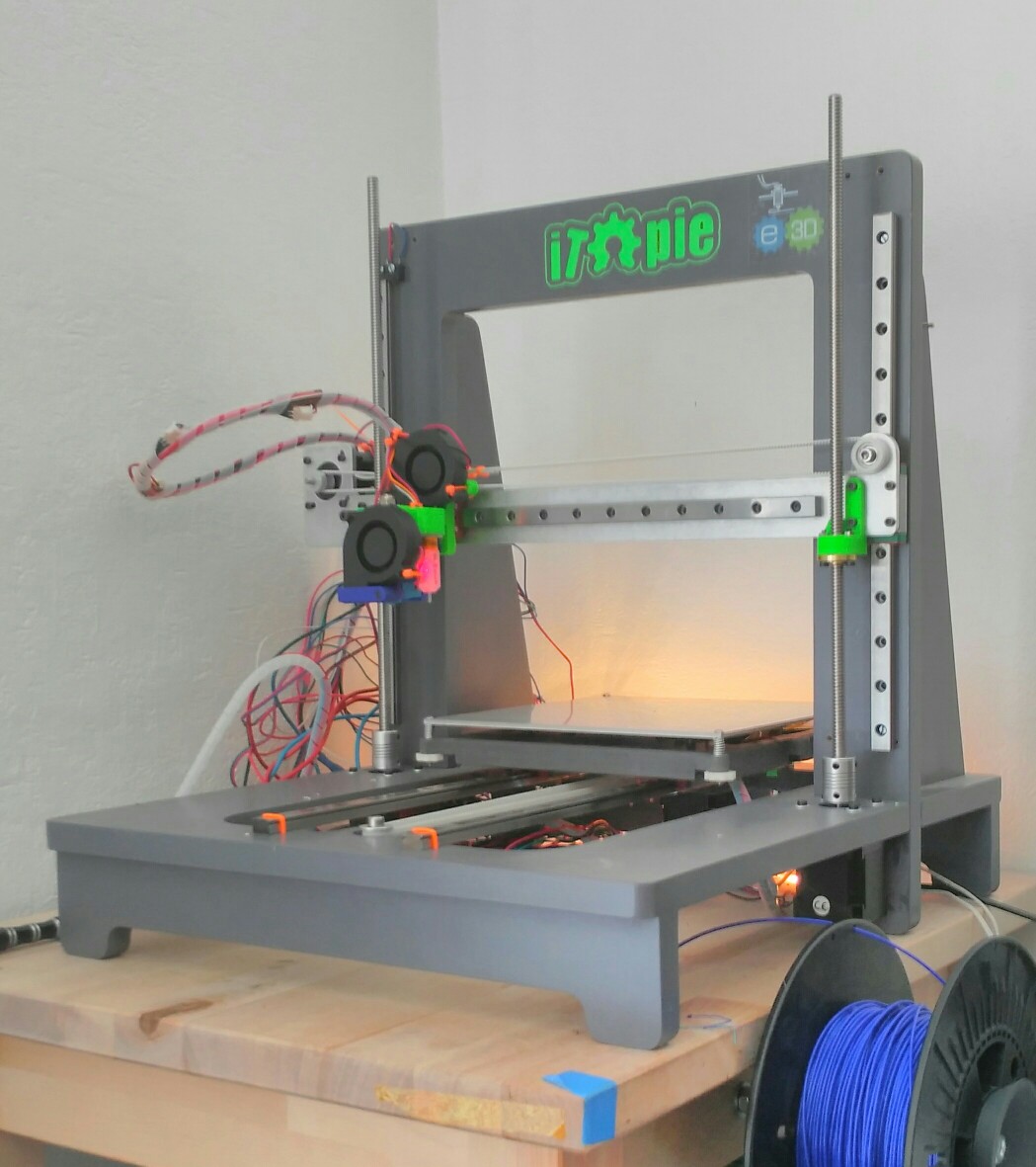

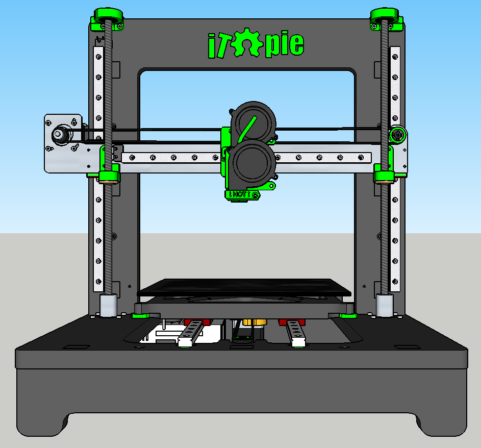

Absolem Posté(e) Mars 7, 2017 Auteur Partager Posté(e) Mars 7, 2017 Bonjour à tous, Comme vous avez pu le remarquer je cherche à améliorer sans cesse ma machine.Malgré des efforts de réflexion pour éviter le Wooble je n'ai réussi à trouver de solution permettant d'éviter la mise en place de patin anti-wobble. Ainsi donc j'ai passé un peu de temps à modéliser l'itopie avec des MGN 12H.La conversion vers cette version nécessitera l'achat de 5 mgn de diverses longueurs et de faire découper le support X dans un alu de 4mm.Pour ce dernier je vais m'orienter chez John Steel. J'ai donc terminé de modéliser le X et Z.Il me reste à travailler sur le Y.Je publierai un screen quand le tout sera modélisé. Mais ça va être énorme, et quand bien même ça ne résoud pas les problèmes de wooble ce sera stylé (ça sert à rien on est d'accord) Je vais resté objectif ça va fonctionner. De ce fait les mgn12h sont commandés, il faut compter 20 euros par rail depuis la Chine.Pour en avoir déjà commandé, la ou je les achète, ils sont de qualités. Bref sur ces derniers mots, la conversion de l'itopie classique avec des mgn arrive, wait and see. Lien vers le commentaire Partager sur d’autres sites More sharing options...

Absolem Posté(e) Mars 8, 2017 Auteur Partager Posté(e) Mars 8, 2017 Teaser: Lien vers le commentaire Partager sur d’autres sites More sharing options...
BourrinDesBois Posté(e) Mars 13, 2017 Partager Posté(e) Mars 13, 2017 Des rails de guidage linéaire ! Lien vers le commentaire Partager sur d’autres sites More sharing options...
Absolem Posté(e) Mars 13, 2017 Auteur Partager Posté(e) Mars 13, 2017 Des rails de guidage linéaire ! [emoji33]Oui. Lien vers le commentaire Partager sur d’autres sites More sharing options...
Claude11 Posté(e) Mars 13, 2017 Partager Posté(e) Mars 13, 2017 Elle est magnifique cette iTopie avec les rails de guidage. Lien vers le commentaire Partager sur d’autres sites More sharing options...
Absolem Posté(e) Mars 13, 2017 Auteur Partager Posté(e) Mars 13, 2017 Elle est magnifique cette iTopie avec les rails de guidage.C'est pas la beauté qui va la faire bien fonctionner, mais j'avoue que sur.le plan ça en jette. Lien vers le commentaire Partager sur d’autres sites More sharing options...

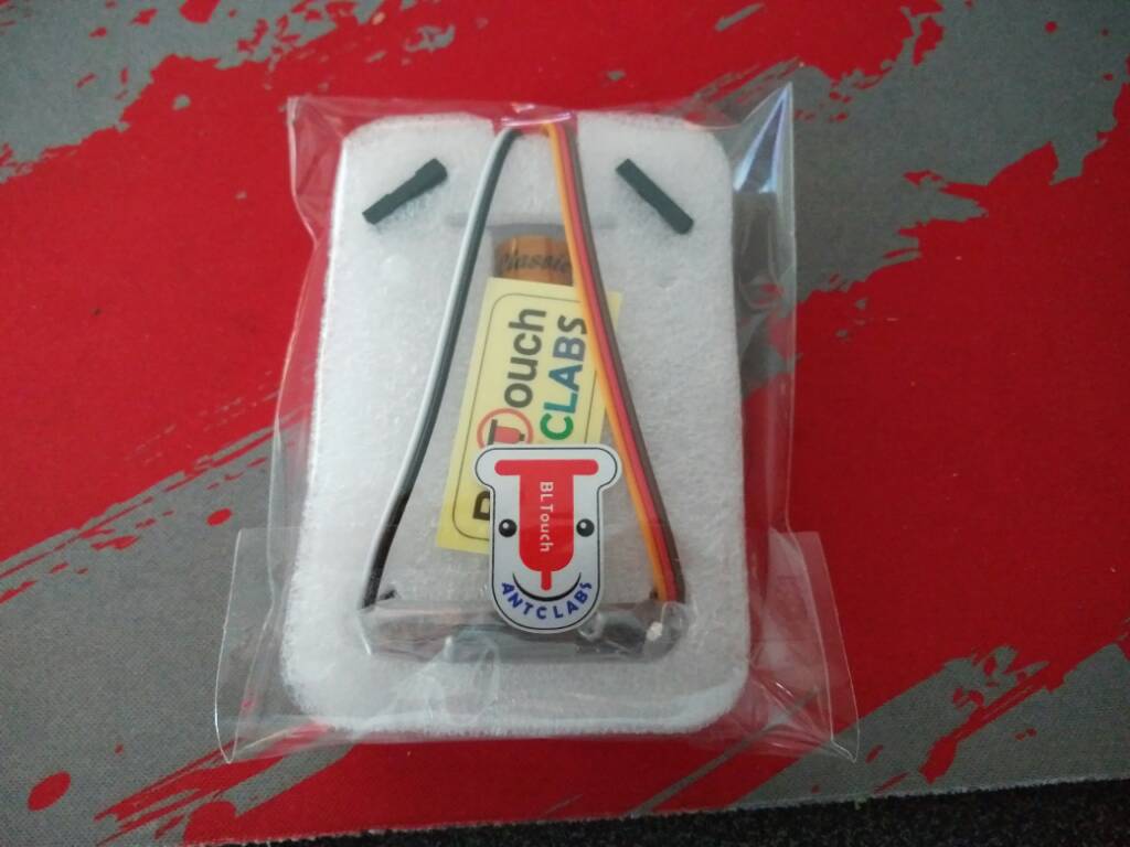

Absolem Posté(e) Mars 28, 2017 Auteur Partager Posté(e) Mars 28, 2017 Bon, j'ai pris la décision d'acheter un bltouch en direct chez antclabs.Contacté par mail, expédié Mercredi depuis la Corée et reçuereçuede hier pour 53 USD.Au moins je suis certain de l'origine du produit.De fait il est arrivé emballé dans une enveloppe bulle de bonne facture. Je salue le sérieux dont ils font preuves tant sur le conditionnement que sur la rapidité d'expédition.Pour l'heure Je suis tjrs en attente des mgn. Lien vers le commentaire Partager sur d’autres sites More sharing options...

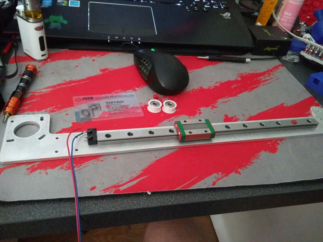

Absolem Posté(e) Avril 8, 2017 Auteur Partager Posté(e) Avril 8, 2017 Teaser: Lien vers le commentaire Partager sur d’autres sites More sharing options...
Claude11 Posté(e) Avril 8, 2017 Partager Posté(e) Avril 8, 2017 (modifié) Beau boulot, c'est toi qui a découpé le support, tu as une cnc? Modifié (le) Avril 8, 2017 par Claude11 Lien vers le commentaire Partager sur d’autres sites More sharing options...
Absolem Posté(e) Avril 18, 2017 Auteur Partager Posté(e) Avril 18, 2017 @Claude11 Je l'ai fait découpé au laser chez johnsteel. Lien vers le commentaire Partager sur d’autres sites More sharing options...
