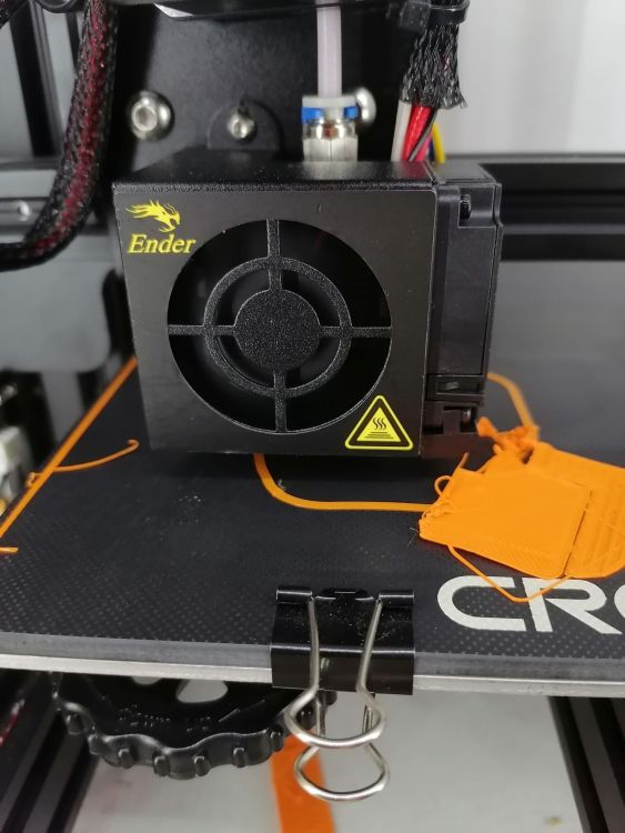

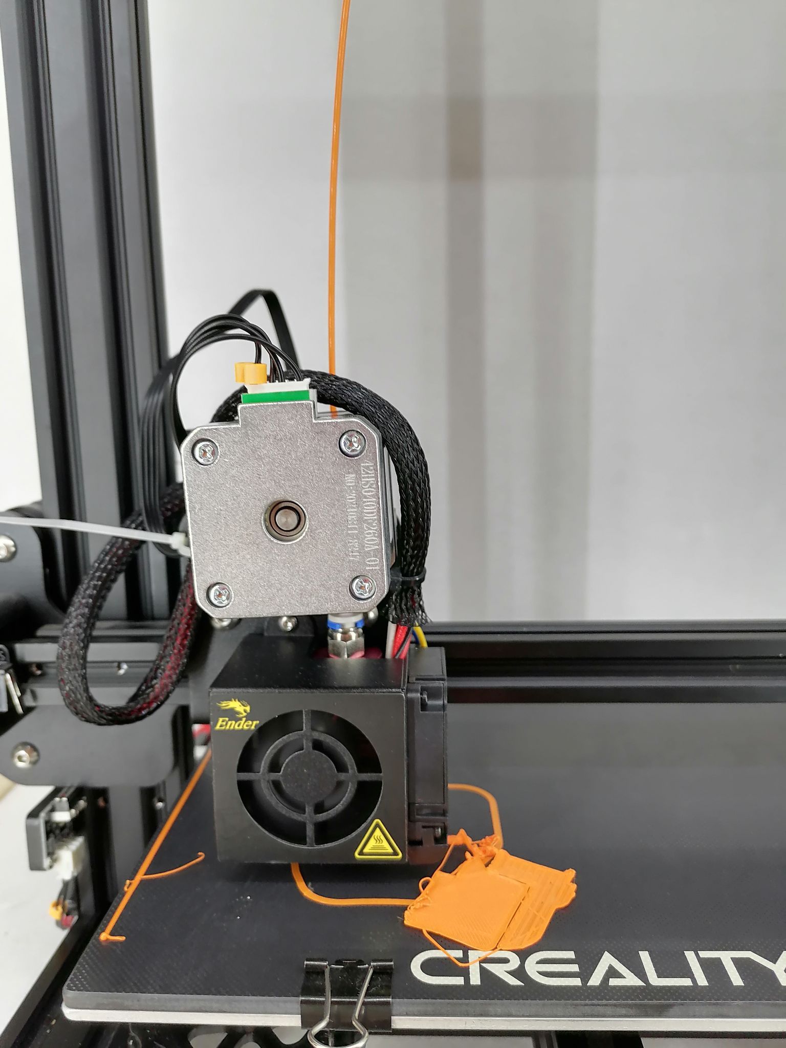

pilou8830 Posté(e) Janvier 19, 2022 Partager Posté(e) Janvier 19, 2022 bonjour, je suis sur Ender 3 avec depuis peu un Direct Drive de Creality sur carte mère BTT SKR mini E3 V2.0 avec Marlin Voici le problème en photos ce que j'ai déjà fait : - mise à niveau du plateau sur 9 points avec une feuille de papier et bed à 60°C - vérifier le débit du filament en mesurant 12cm avant l'extrudeur puis extrusion de 12cm et corrections - nettoyé le bed avec de l'alcool isopropylique - vérifié parallélisme plateau et axe X - changé version firmware Marlin 2.0.8.2 vers 2.0.9.3 avec fonction SPU coupure courant automatique après impression - changé de filament et bien sûr cherché sur le site, j'ai essayé de suivre certaines solutions mais rien n'y fait. Lien vers le commentaire Partager sur d’autres sites More sharing options...
Idealnight Posté(e) Janvier 19, 2022 Partager Posté(e) Janvier 19, 2022 (modifié) tu as vérifié la tension de tes courroies et les excentriques ? Ton moteur du direct drive parait de travers ? Avant tes changements pas de problèmes de ce type ou autre ? Modifié (le) Janvier 19, 2022 par Idealnight Lien vers le commentaire Partager sur d’autres sites More sharing options...

Idealnight Posté(e) Janvier 20, 2022 Partager Posté(e) Janvier 20, 2022 le problème du direct drive c'est le poids que subit l'axe X. Vérifies que l'axe X monte bien Z jusqu'en haut avec les distances demandées. En gros tu fais monter la tête de xx/mm, tu mesures puis tu continues un déplacement plus haut et tu mesures ainsi de suite. Lien vers le commentaire Partager sur d’autres sites More sharing options...
jcjames_13009 Posté(e) Janvier 20, 2022 Partager Posté(e) Janvier 20, 2022 Salut Aurais-tu une photo de la partie en contact avec le bed ? Juste pour vérifier que ta 1ère couche est bien "écrasée"... On ne sait jamais @+ JC Lien vers le commentaire Partager sur d’autres sites More sharing options...
pilou8830 Posté(e) Janvier 20, 2022 Auteur Partager Posté(e) Janvier 20, 2022 merci de votre aide voici déjà des photos première couche cela n'adhère pas du tout pourtant quand je fais le bed Leveling voir photo mon papier frotte bien voila pour le test du Z : tout semble bon aussi bien en montant de 10mm / 10mm ou par bond de 100mm 1 Lien vers le commentaire Partager sur d’autres sites More sharing options...
jcjames_13009 Posté(e) Janvier 20, 2022 Partager Posté(e) Janvier 20, 2022 Re Effectivement ça ressemble à une 1ère couche pas assez écrasée. Normalement il doit y avoir un réglage/calibration de la 1ère couche à faire en plus du bed leveling. En tous cas c'est comme ça sur mon imprimante. Ne possédant pas de Ender 3, je ne peux pas te dire comment procéder @+ JC Lien vers le commentaire Partager sur d’autres sites More sharing options...
pilou8830 Posté(e) Janvier 20, 2022 Auteur Partager Posté(e) Janvier 20, 2022 d'accord, en plus j'ai l'impression que mes changements ne sont pas pris en compte. Pourtant j'appuie sur ok pour sauvegarder sur eeprom. Je regarde pour le réglage/calibration de la 1ère couche. Merci Lien vers le commentaire Partager sur d’autres sites More sharing options...

Solution Idealnight Posté(e) Janvier 20, 2022 Solution Partager Posté(e) Janvier 20, 2022 une vue du dessus n'aide pas trop pour voir l'écrasement de la première couche . As-tu penser a faire un reset eeprom, puis refaire tous tes réglages ou les rentrer en direct puis faire sauvegarder. Lien vers le commentaire Partager sur d’autres sites More sharing options...
pilou8830 Posté(e) Janvier 21, 2022 Auteur Partager Posté(e) Janvier 21, 2022 Citation As-tu penser a faire un reset eeprom sincèrement je ne sais plus mais je vais le faire. nette amélioration mais pas encore partout, je continue les réglages. si l'on veut apporter des modifications lors de bed leveling faut-il faire un reset de l'eeprom avant? et à chaque fois? Lien vers le commentaire Partager sur d’autres sites More sharing options...
pilou8830 Posté(e) Janvier 23, 2022 Auteur Partager Posté(e) Janvier 23, 2022 j'ai fait un reset eeprom comme suggéré par Idealnight et enfin j'y suis arrivé j'ai pu imprimer ceci (voir photo) Merci beaucoup de votre aide. je n'ai plus, par contre, la coupure automatique (PSU auto) J'ai presque peur de modifier le firware BigTreeTech mini E3 et donc le contenu eeprom, quand pensez-vous? 1 Lien vers le commentaire Partager sur d’autres sites More sharing options...
