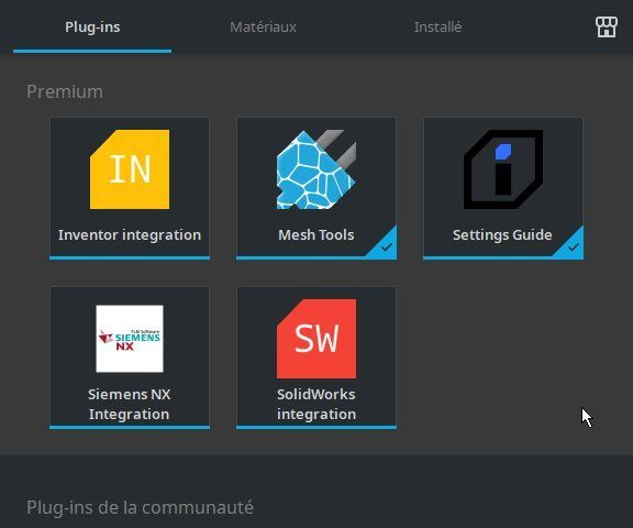

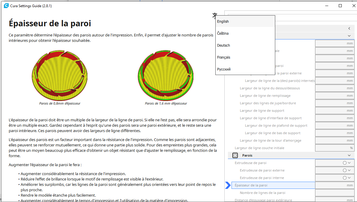

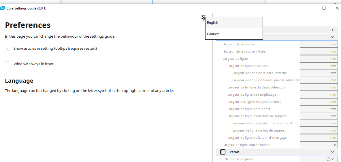

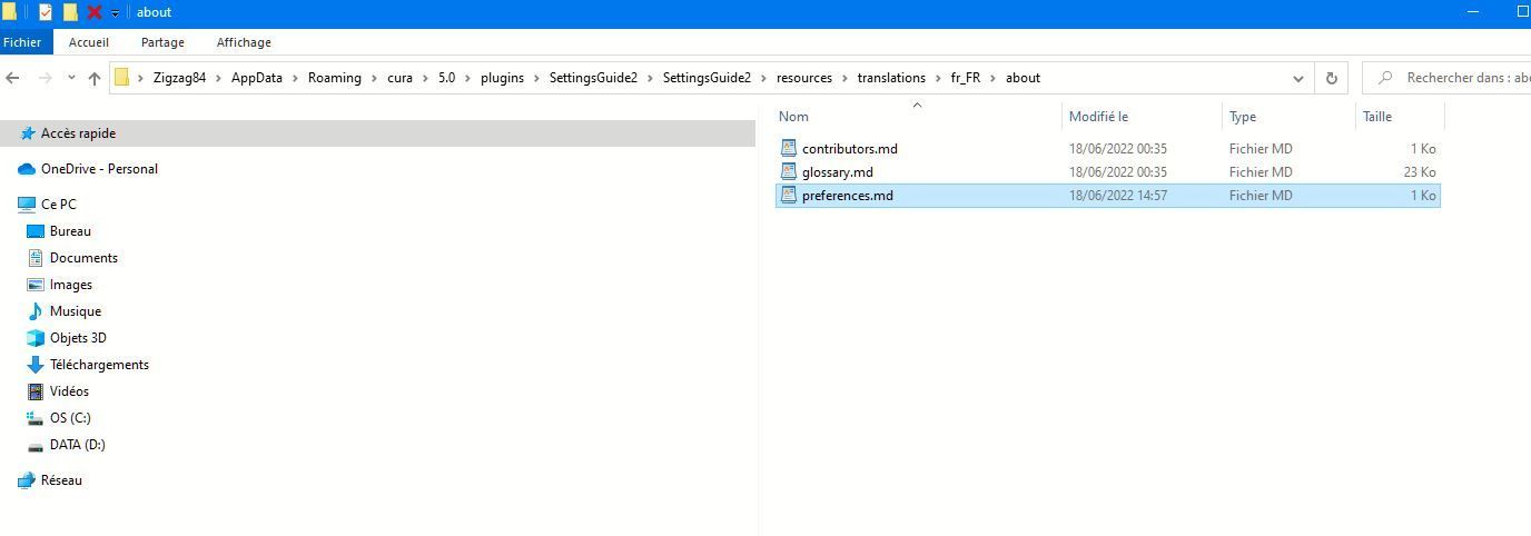

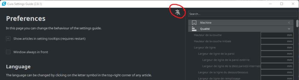

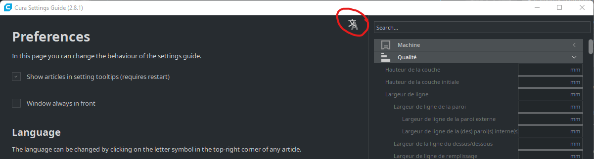

esteban135 Posté(e) Janvier 20, 2022 Partager Posté(e) Janvier 20, 2022 (modifié) Bonjour à tous, Je voulais partager avec vous une petite manipulation afin de disposer de l'aide de Cura en Français. Avant tout, vous devrez avoir installé le plugin Settings Guide dans Cura Installation du plugin Pour cela, dans cura, cliquer sur Marché en ligne (en haut à droite) puis sélectionner Settings Guide puis cliquer sur Installer. Un redémarrage de Cura sera nécessaire afin que le plugin fonctionne. Vous avez maintenant l'accès à l'aide complète de CURA en Anglais par défaut. Configuration de la langue du plugin Si vous cliquer sur le menu Extension puis Settings Guide puis Préférences, vous pouvez voir que seul les langues Anglaise et Allemande sont "Disponible" Cela n'est pas tout à fait vrai, car la traduction en Français est bien installée. Toutefois celle-ci n'est pas activé. 1 - Fermer Cura 2 - Télécharger le fichier preferences.md 3 - Ouvrir un explorer et naviguer vers l'emplacement suivant : %appdata%\cura\4.13\plugins\SettingsGuide2\SettingsGuide2\resources\translations\fr_FR\about 4 - Copier le fichier preferences.md dans ce dossier. 5 - Ouvrir Cura, puis cliquer sur le menu Extension puis Settings Guide puis Préférences. Vous devriez maintenant avoir la possibilité de sélectionner la langue Française. Apres avoir un peut regardé différents aides sur les régalages, la traduction est plutôt bien réalisée (les termes techniques sont gardés) et peux aider certaines personnes qui débute ou qui ne sont pas à l'aise avec l'Anglais. J'espère que cela aidera certains d'entre vous. Modifié (le) Janvier 20, 2022 par esteban135 5 9 Lien vers le commentaire Partager sur d’autres sites More sharing options...

hyoti Posté(e) Janvier 24, 2022 Partager Posté(e) Janvier 24, 2022 Le 21/01/2022 at 12:11, fran6p a dit : Bizarre A partir du moment où Cura était basculé en français, mon greffon Setting Guide était également en français. Je n'ai eu aucune manipulation autre à réaliser. Par contre j'utilise ce greffon depuis déjà de nombreuses versions de Cura (4.1), installé au départ via le github de Ghostkeeper . Pour éviter de faire cette manipulation, peut être qu'une «pull request» sur le dépôt de Ghostkeeper pour ajouter ce fichier markdown serait préférable (tous les utilisateurs de langue française pourraient en bénéficier que leur OS soit Microsoft, Apple ou Linux ). Toutefois si cette manipulation complémentaire peut permettre à d'autres utilisateurs d'avoir l'affichage correct en français, on peut effectivement déplacer ce sujet dans une section «tutoriel» plutôt que le laisser dans la section Artillery car le sujet n'est aucunement spécifique à cette marque d'imprimantes ( @Motard Geek). J'ai exactement le même comportement que @fran6p depuis que j'ai mis CURA en français, même greffon sur le marché en ligne, passage Fr sur des versions antérieures. Dans les préférences du settings guide seules deux langues apparaissent, mais les rubriques sont bien en Français. Ainsi que le guide, et si je clique sur l'icône langue, d'autres apparaissent. 1 Lien vers le commentaire Partager sur d’autres sites More sharing options...

Invité Posté(e) Avril 10, 2022 Partager Posté(e) Avril 10, 2022 Bonjour à toutes et tous, Je suis particulièrement intéressé par l'installation de ce plug-in dont les explications visuelles sont très explicites, mais... avec ma version 4.13.1 de Cura, il n’apparaît pas. Une idée ? Lien vers le commentaire Partager sur d’autres sites More sharing options...
fran6p Posté(e) Avril 10, 2022 Partager Posté(e) Avril 10, 2022 @Alain06 Il est tout en haut de la liste dans la section «Premium» : Bizarre ton affichage sans les vignettes Lien vers le commentaire Partager sur d’autres sites More sharing options...
Invité Posté(e) Avril 10, 2022 Partager Posté(e) Avril 10, 2022 (modifié) C'est un plug-in vraiment indispensable ! Merci beaucoup@fran6p Modifié (le) Avril 10, 2022 par Alain06 Lien vers le commentaire Partager sur d’autres sites More sharing options...
Yellow T-pot Posté(e) Avril 10, 2022 Partager Posté(e) Avril 10, 2022 Ok, parfait, cela fonctionne chez moi. Maintenant, si je passe le pointeur sur un paramètre, la description apparait bien en français alors que c'était en anglais avant. Pour avoir le français, j'étais obligé de rester sur le paramètre, de cliquer sur le bouton de droite et choisir "Settings Guide" pour voir le texte en français. Merci @esteban135 ! Lien vers le commentaire Partager sur d’autres sites More sharing options...
zigzag84 Posté(e) Juin 17, 2022 Partager Posté(e) Juin 17, 2022 Bonjour Ca marche pour la version 5.0 ? Je trouve pas le répertoire "Setting" merci Lien vers le commentaire Partager sur d’autres sites More sharing options...
doume13 Posté(e) Juin 18, 2022 Partager Posté(e) Juin 18, 2022 (modifié) Merci fonctionne bien pour la version 5 Pour zigzag84 Comment ouvrir le dossier AppData en utilisant Exécuter? Vous pouvez ouvrir directement le dossier AppData en utilisant Exécuter. Que le dossier soit masqué ou non, cette méthode permet toujours d'y accéder: Appuyez simultanément sur Win + R pour ouvrir Exécuter. Tapez %appdata% et appuyez sur Enter. Cela vous permettra d'accéder au sous-dossier AppData Roaming. Ensuite, cliquez sur AppData dans la barre d'adresse pour ouvrir le dossier AppData. Modifié (le) Juin 18, 2022 par doume13 1 Lien vers le commentaire Partager sur d’autres sites More sharing options...
fran6p Posté(e) Juin 18, 2022 Partager Posté(e) Juin 18, 2022 Aucunement besoin de passer par ces étapes Le menu Aide de Cura permet d'accéder directement au dossier de configuration personnel de Cura : Lien vers le commentaire Partager sur d’autres sites More sharing options...
zigzag84 Posté(e) Juin 18, 2022 Partager Posté(e) Juin 18, 2022 Il y a 8 heures, doume13 a dit : Merci fonctionne bien pour la version 5 Pour zigzag84 Comment ouvrir le dossier AppData en utilisant Exécuter? Vous pouvez ouvrir directement le dossier AppData en utilisant Exécuter. Que le dossier soit masqué ou non, cette méthode permet toujours d'y accéder: Appuyez simultanément sur Win + R pour ouvrir Exécuter. Tapez %appdata% et appuyez sur Enter. Cela vous permettra d'accéder au sous-dossier AppData Roaming. Ensuite, cliquez sur AppData dans la barre d'adresse pour ouvrir le dossier AppData. Merci beaucoup !!!! Ca y est grace à toi !! MErci merci merci !! Lien vers le commentaire Partager sur d’autres sites More sharing options...
