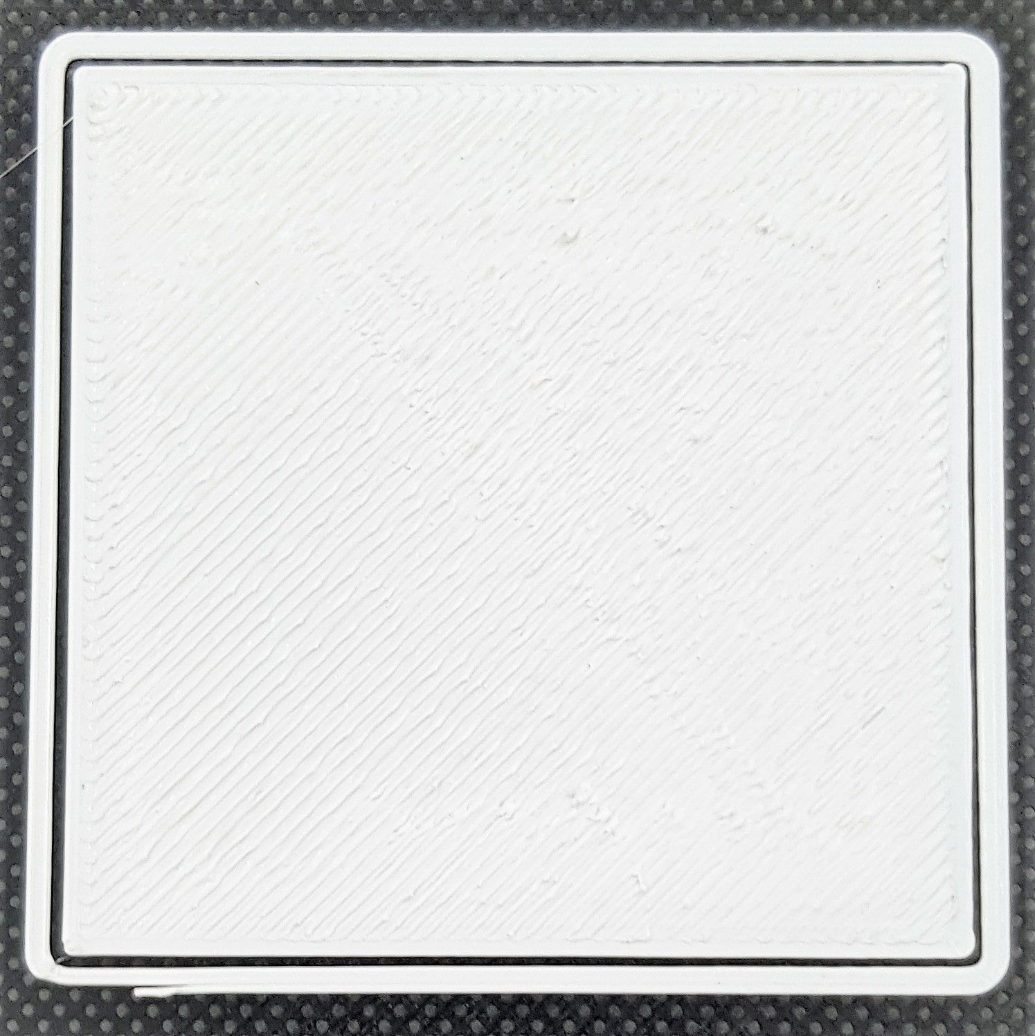

mich0111 Posté(e) Janvier 21, 2022 Partager Posté(e) Janvier 21, 2022 (modifié) Bonjour tout le monde, J'ai découvert l'outil de paramétrage de slicing fournit par Raise, Iterator, qui, soit dit en passant, est une bénédiction pour les débutants comme moi. Il me semble obtenir de bons résultats à l'exception du dernier test, le "Top Surface Test", pour lequel, j'ai bon avoir déjà fait 3 itérations, je ne vois pas de changement. A mon avis, je dois mal mal interpréter le résultat du print. Aussi, est-ce quelqu'un aurait la gentillesse de me remettre dans le droit chemin afin de réorienter la correction ? Je vous joins le résultat de chacun des prints avec leur intitulés. Par avance, merci. Amitiés Temperature Test : j'ai choisi A mais la suite des tests m'a fait revenir à B Flowrate Test - Ok Vertical Surface Test - Ok mais doute Ghosting Test - Ok Start/End Point Test - Ok mais doute Top Surface Test (3 itérations), j'y vois une surextrusion mais sans aucune certitude. Plus que doute. Modifié (le) Janvier 21, 2022 par mich0111 Amélioration des photos Lien vers le commentaire Partager sur d’autres sites More sharing options...
mich0111 Posté(e) Janvier 22, 2022 Auteur Partager Posté(e) Janvier 22, 2022 Un p'tit up. Personne n'a de conseil à me prodiguer pour ce top surface test ? Lien vers le commentaire Partager sur d’autres sites More sharing options...
Idealnight Posté(e) Janvier 22, 2022 Partager Posté(e) Janvier 22, 2022 Peut-être en sur extrusion. Il te faut procéder au réglage de l'extrudeur via le test des 120mm Ensuite il est possible que tu imprimes trop chaud. Quelles tes températures d'impression ? Enfin comment as-tu procédé au réglage buse/bed ? Possible de voir le résultat d'une seule couche car la vue du dessous sur une photo me parait grossière et écrasée mais l'effet visible peut-être tronquée par une sur-extrusion. Lien vers le commentaire Partager sur d’autres sites More sharing options...
mich0111 Posté(e) Janvier 22, 2022 Auteur Partager Posté(e) Janvier 22, 2022 il y a 29 minutes, Idealnight a dit : Il te faut procéder au réglage de l'extrudeur via le test des 120mm Bonjour et merci de ton aide. Pour la température, je suis à 210°. Je vais essayer le test des 120mm et je reviendrais poster le résultat. il y a 31 minutes, Idealnight a dit : comment as-tu procédé au réglage buse/bed ? Est-ce que parles de leveling? Si oui, je l'ai fait à la feuille de papier. il y a 32 minutes, Idealnight a dit : Possible de voir le résultat d'une seule couche car la vue du dessous Pour être sûr de bien comprendre ce que tu dis et qu'il n'y ait pas de malentendu, la photo postée présente la face du dessus, pas celle du dessous. Les gcode sont générées directement par le site de raise, Iterator, pour calibrer son imprimante. Lien vers le commentaire Partager sur d’autres sites More sharing options...
Idealnight Posté(e) Janvier 22, 2022 Partager Posté(e) Janvier 22, 2022 (modifié) Sur le cube on voit la face de dessous et elle parait en sur-extrusion et très écrasée. Si ta première couche n'est pas bonne la dernière en sera impactée . Fais le réglage de l'extrudeur et si tu peux nous faire juste une couche pour qu'on voit si ta première couche est propre et correctement écrasée se serait top Pour info il est mieux pour le réglage de prendre un ticket de CB bien plus fin et surtout de le faire a chaud d'impression buse + bed (en faisant attention qu'il n'y ait pas de filament qui suinte donc le retirer et attendre que tout soit coulé et chaud, que ça gratouille légèrement les 4 coins + le centre et tant qu'on touche on refait le tour complet) Modifié (le) Janvier 22, 2022 par Idealnight Lien vers le commentaire Partager sur d’autres sites More sharing options...

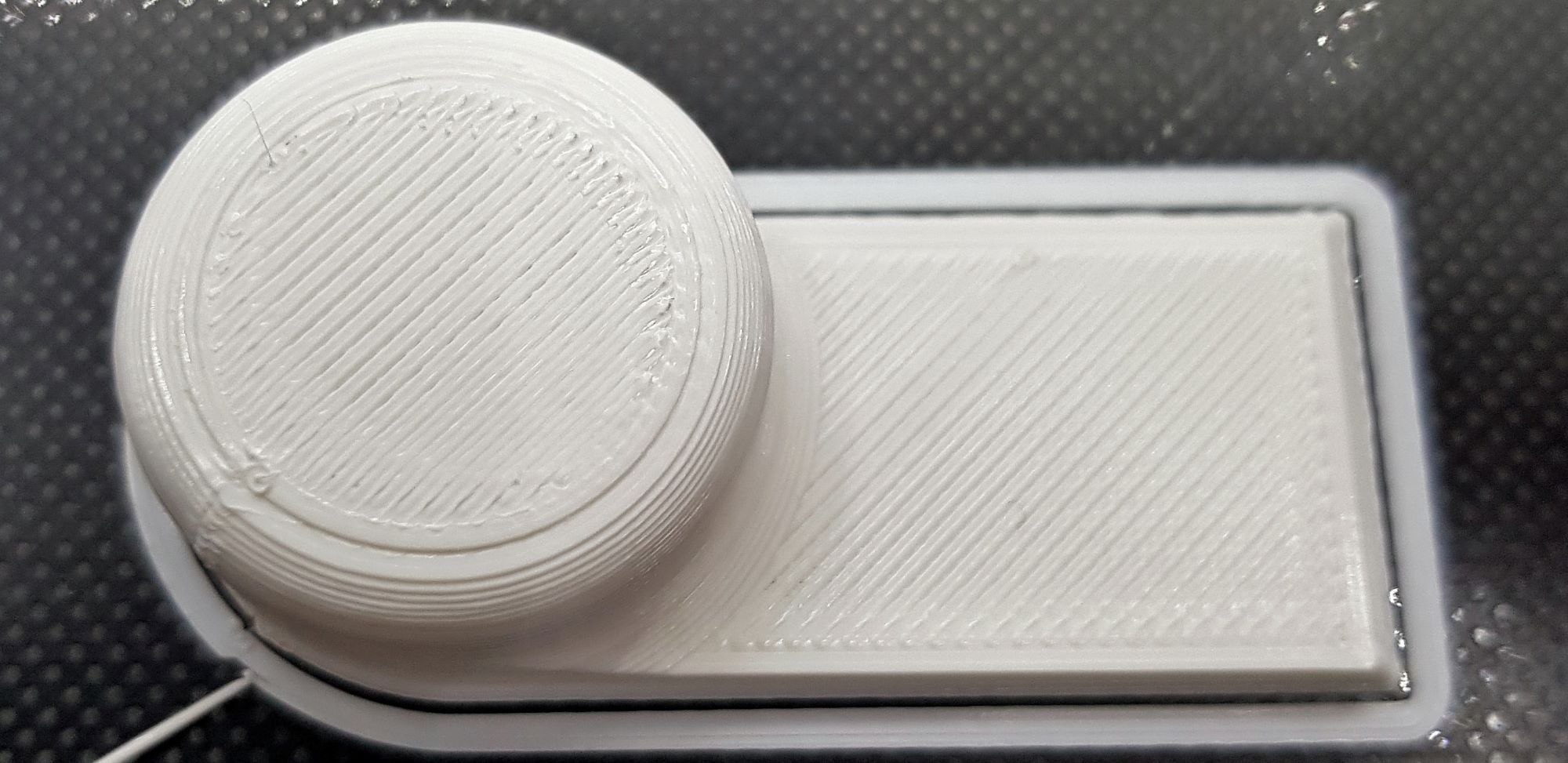

mich0111 Posté(e) Janvier 23, 2022 Auteur Partager Posté(e) Janvier 23, 2022 Bonjour, @Idealnight Comme convenu, j'ai fait les manips évoqués, à l'exception du réglage du bed. Je voulais d'abord avoir ton avis sur l'état des réglages avant d'en modifier d'autres. Le test des 120mm n'a rien donné, je retrouve bien mes 20mm après extrusion des 100. J'ai mesuré ça au pied à coulisse, ça devrait être bon. Voici l'impression de la première couche : Et celle de l'objet final : Par avance, merci de ton aide. Amitiés Lien vers le commentaire Partager sur d’autres sites More sharing options...
Idealnight Posté(e) Janvier 23, 2022 Partager Posté(e) Janvier 23, 2022 Tu as fais un test de température voir si tu n'étais pas trop chaud ? tu as un réglage z-offset sur ton imprimante ? si oui tu pourrais tenter de légèrement relever la tête afin de voir ce que ça donne. si l'extrudeur est bien calibré une température trop haute et une buse trop basse donnerai le résultat que tu as sur les premières couches. quand les premières couches seront belles (là sur tes photos ça bave trop ^^) la suite le sera aussi logiquement Lien vers le commentaire Partager sur d’autres sites More sharing options...

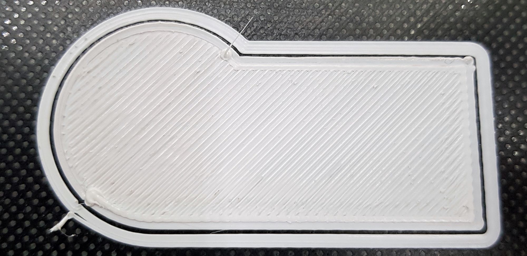

mich0111 Posté(e) Janvier 23, 2022 Auteur Partager Posté(e) Janvier 23, 2022 @Idealnight Résultat de l'impression avec un z-offset de 0.05mm et une température de 205°. Sans référentiel, je ne sais pas si c'est bon ou pas. Peux-tu me dire dans quel sens je dois aller ? Merci de prendre de ton temps pour m'éclairer. Lien vers le commentaire Partager sur d’autres sites More sharing options...
Idealnight Posté(e) Janvier 23, 2022 Partager Posté(e) Janvier 23, 2022 Tu le vois ça bave toujours pas mal et la vue du dessus n'aide pas pour voir l'écrasement de la couche . Tentes de baisser encore la température fais 195° voir la différence. Avec une vue sur le côté on verra mieux pour le z-offset. Par contre tu me notes +0.05 cela signifie que ton réglage buse/bed n'a été fait que par les molettes jusque là ? Lien vers le commentaire Partager sur d’autres sites More sharing options...

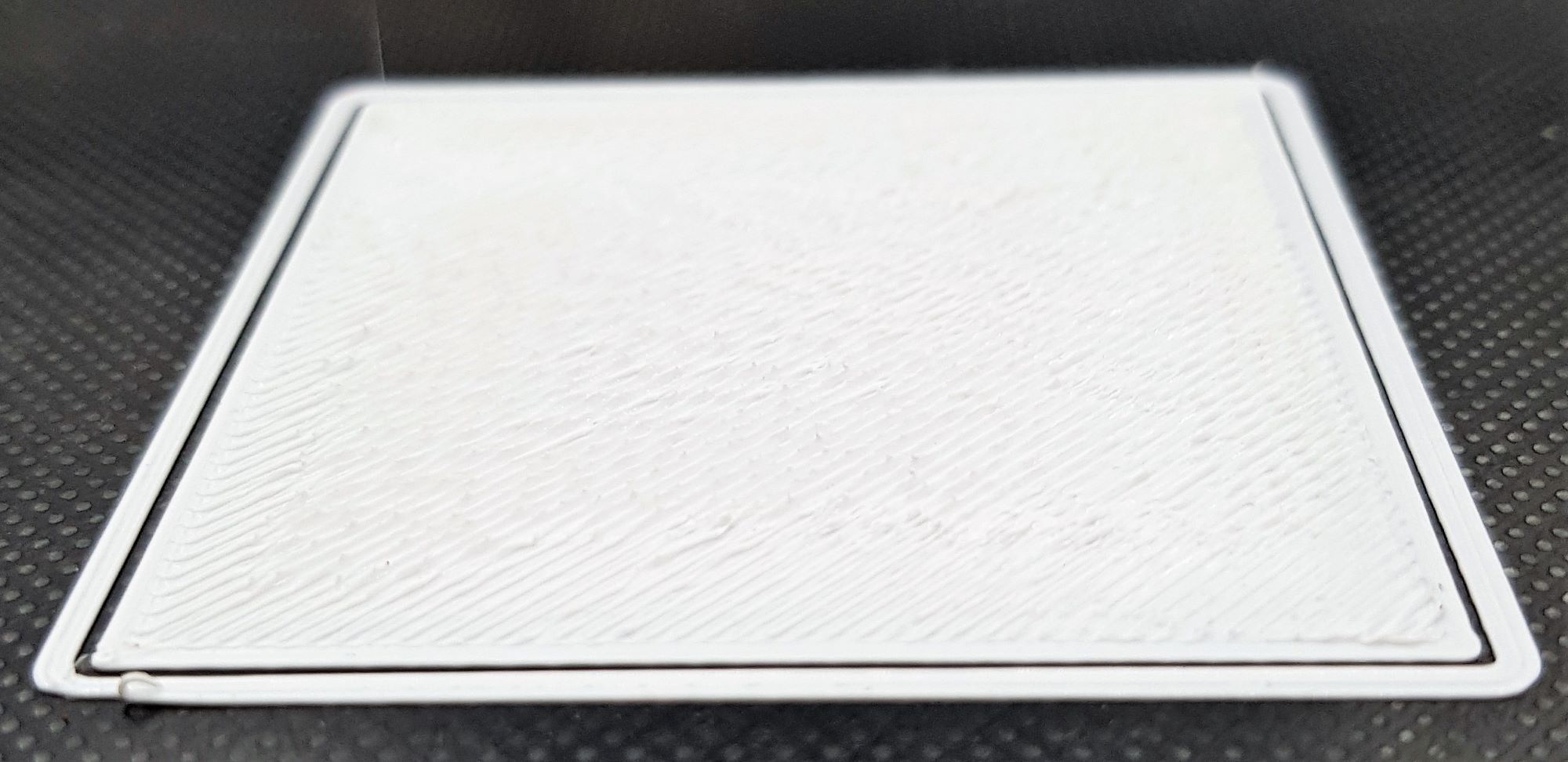

mich0111 Posté(e) Janvier 23, 2022 Auteur Partager Posté(e) Janvier 23, 2022 il y a 13 minutes, Idealnight a dit : non en positif tu remontes (en espérant que le slicer fonctionne de la même manière que si on le fait direct sur la machine ^^) Voici le résultat de l'impression avec 195° et le même z-offset. J'ai pris la photo de biais en espérant que cela soit plus lisible. Au fait, je n'ai pas trouvé comment sauvegarder la valeur du z-offset en le modifiant depuis l'imprimante, à chaque redémarrage cela revient à 0. Je chercherais plus tard, pour l'instant je laisse la valeur dans le slicer. Lien vers le commentaire Partager sur d’autres sites More sharing options...
Idealnight Posté(e) Janvier 23, 2022 Partager Posté(e) Janvier 23, 2022 Comme ça je dirai que l'écrasement est correct mais l'impression n'est toujours pas nette xd. Alors rien n'empêche de tester de remonter la buse via l'imprimante pendant qu'elle fait son carré ainsi tu verras si une différence se fait. La température certains imprime plus bas moi j'imprime plutôt haut et là 195 est une valeur moyenne correcte. Tu as bien une buse de 0.4 et dans ton slicer aussi ? Ton filament fait bien 1.75 ? A quelle vitesse imprimes tu la première couche et les suivantes ? Tes courroies sont bien tendues ? Pas de jeu ni de point dur sur les excentriques ? C'est quoi la marque de ton filament ? Si quelqu'un passe par là avec une idée je rappelle que le réglage de l'extrudeur est ok tu as bien 20mm restant sur ta mesure. Lien vers le commentaire Partager sur d’autres sites More sharing options...

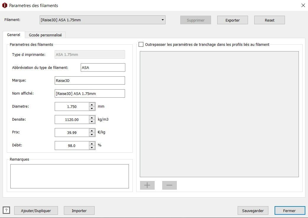

vap38 Posté(e) Janvier 23, 2022 Partager Posté(e) Janvier 23, 2022 une solution envisageable il faut dans Ideamaker ouvrir le paramétrage du filament et réduire le débit à 98% pour un premier test. ci-joint un exemple d'un filament ASA en débit de 98%. Bien évidemment ce réglage permet des impressions de qualité selon la qualité du filament. je sais que le filament fourni par TENLOG le blanc est très fluide. Nous oublions tous que la qualité d'impression d'un filament dépend de différents facteurs (températures, débit, les steps de l'extrudeur, le calibrage mécanique de l'extrudeurs et enfin la vitesse d'impression, sans oublier la ventilation) cela beaucoup de paramètres mais avec de la patience et de la réflexion çà devient une habitude. Pour moi le problème c'est le débit à réduire... Lien vers le commentaire Partager sur d’autres sites More sharing options...

Idealnight Posté(e) Janvier 23, 2022 Partager Posté(e) Janvier 23, 2022 Le filament amazonbasic a une qualité aléatoire donc tu ne commences pas par le plus facile . Si le paramètre du flow t'aide à l'utiliser tant mieux et se ne serait pas moi qu'il l'aurait conseillé (d'où l'intérêt d'un forum et des expériences de multiples utilisateurs ^^) je n'aime pas y toucher je préfère les autres voies de réglage ^^. Pour le reste tout est ok. Lien vers le commentaire Partager sur d’autres sites More sharing options...
