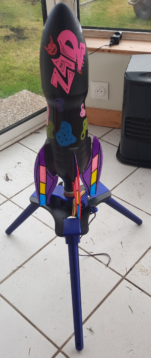

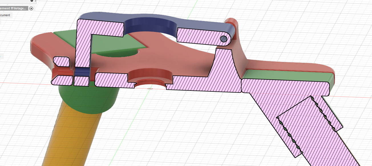

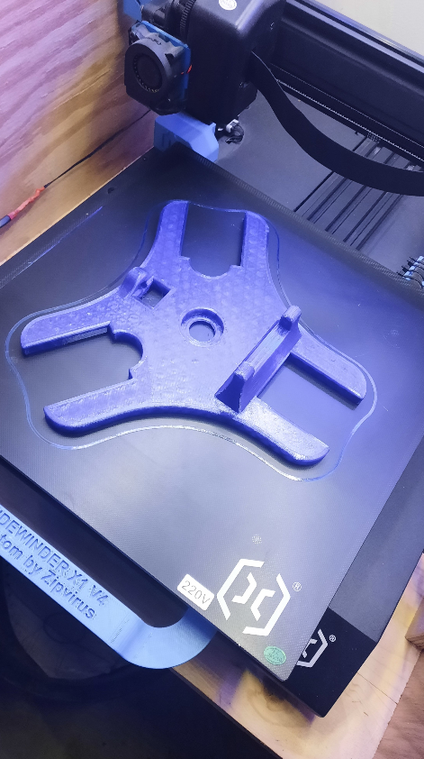

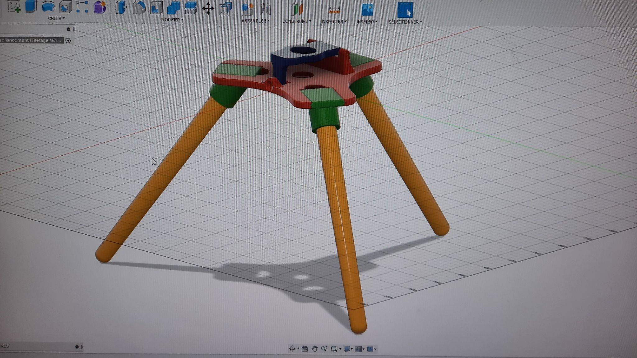

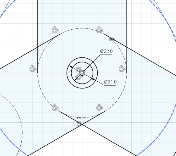

Zipvirus Posté(e) Janvier 21, 2022 Partager Posté(e) Janvier 21, 2022 Coucou tout le monde ! Je viens vous présenter ici mon projet de conception modélisation et impression d un kit fusée à eau pour mes enfants. (ou plutôt pour moi XD) (Excusez la mise en forme un peu brute mais une difficulté de logging sur le pc me force à poster depuis mon téléphone.) Ce n'est pas ma première fusée à eau, j'en ai fait il y a longtemps pour épater la belle famille et surtout parce qu ils avaient un champ! De ce fait, et n ayant pas tenu de "registres" à l époque, je commencerais ma numerotation à la MK2 pour la fusée et la base de tir. Voici le projet en photos: Je vais détailler le travail déjà effectué par la suite. A ce stade, j en suis à concevoir un système de déclenchement et de base de tir portable et démontable. Au niveau de l impression je suis parti sur du petg de chez Arianeplast. Voici le projet sur Fusion: Voici en lien le fichier F3D. (Il dépasse juste la taille de 9 Mo, désolé pour la méthode Uptobox) Lien vers fichier en externe sur Uptobox Je vous laisse l analyser. J ai personnellement un doute sur la solidité des glissières qui lient la pièce rouge aux pièces vertes. A voir après l impression. Je prie pour retrouver ma connexion via pc... Bien à vous tous, Zip 5 2 Lien vers le commentaire Partager sur d’autres sites More sharing options...

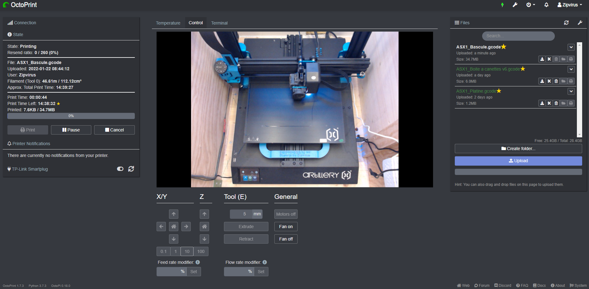

Zipvirus Posté(e) Janvier 21, 2022 Auteur Partager Posté(e) Janvier 21, 2022 Une image vaut mille mots. Rdv dans 10h Zip 1 Lien vers le commentaire Partager sur d’autres sites More sharing options...

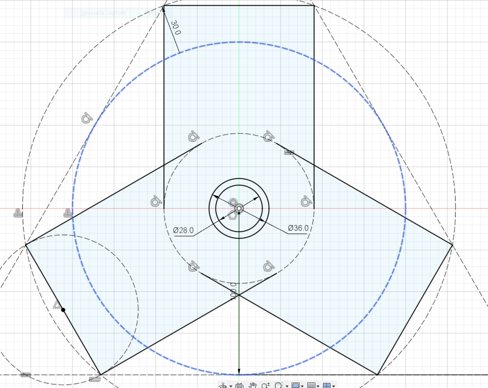

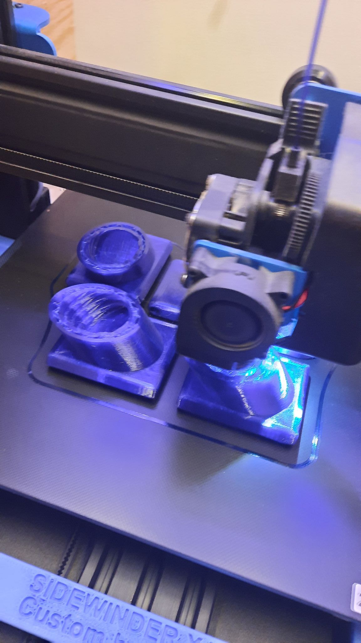

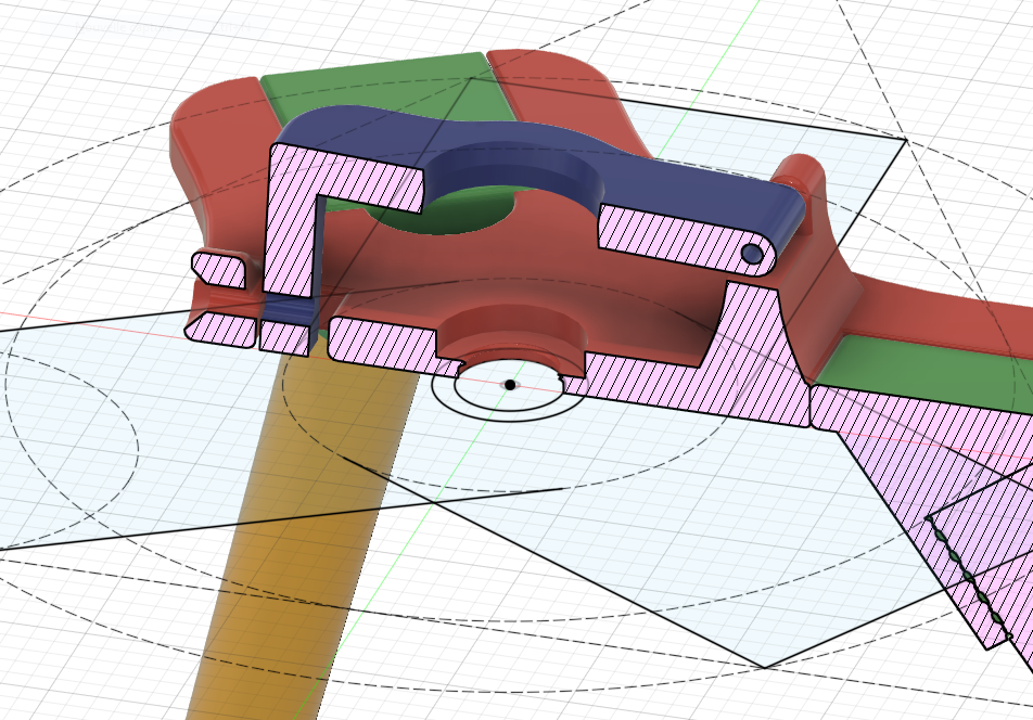

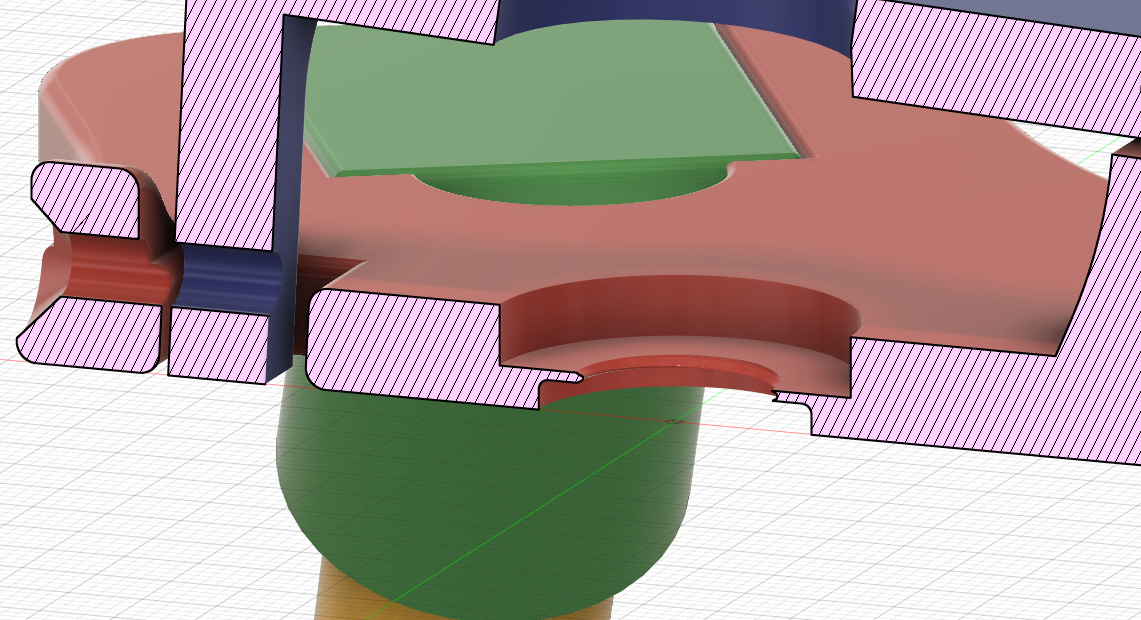

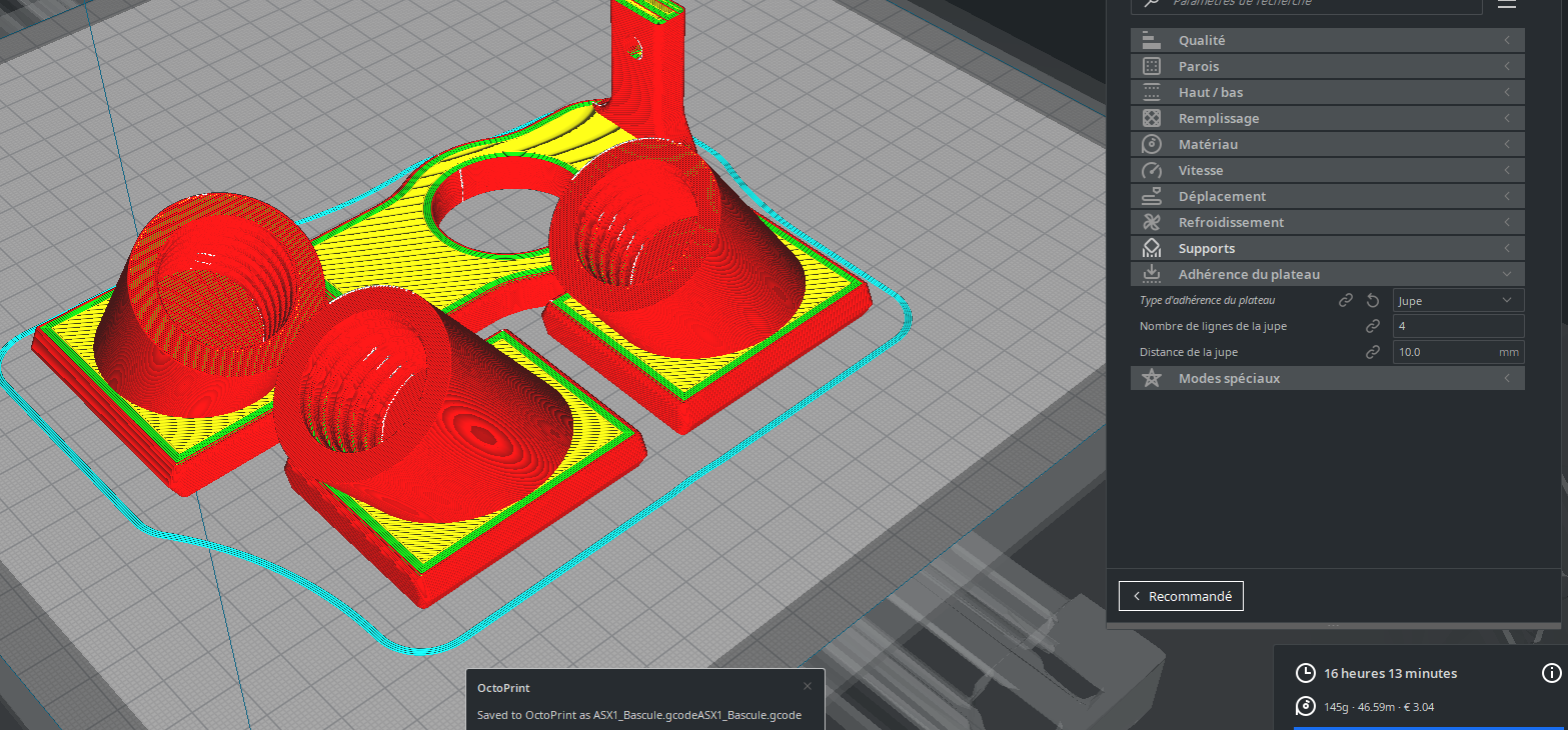

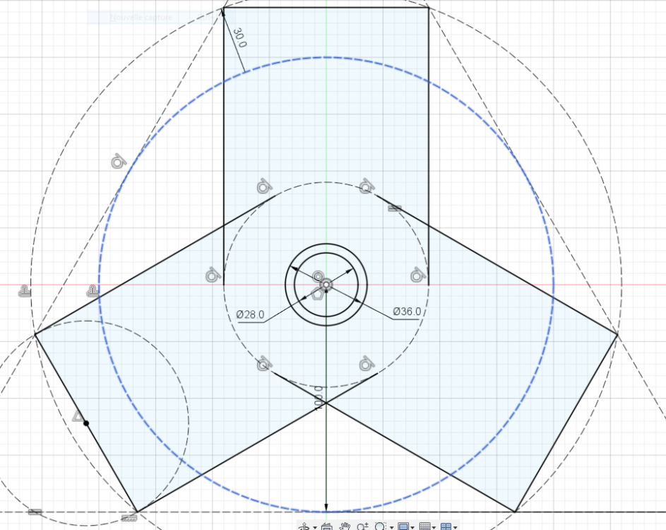

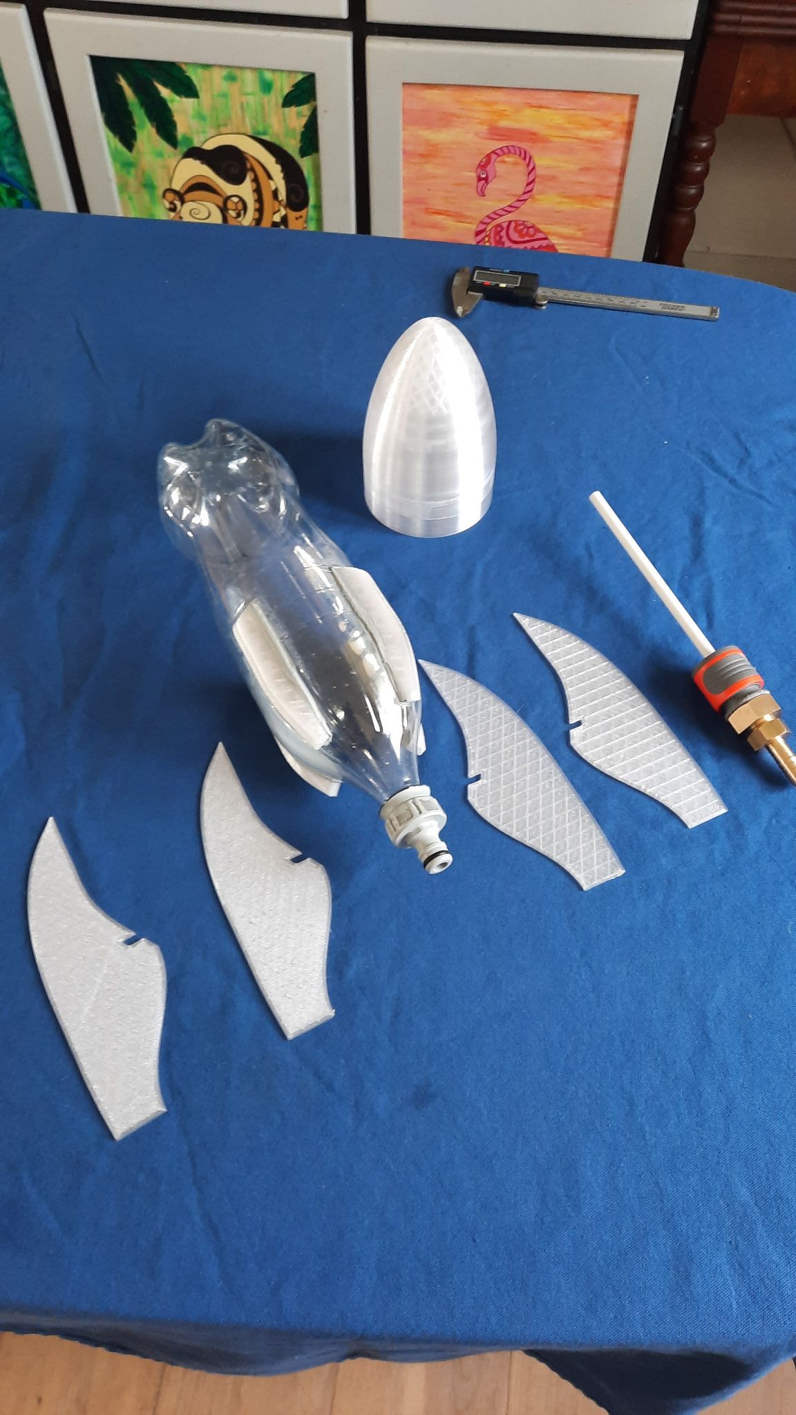

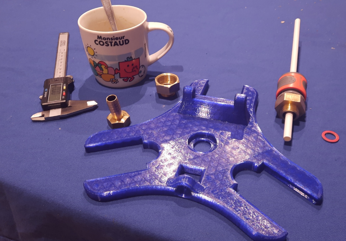

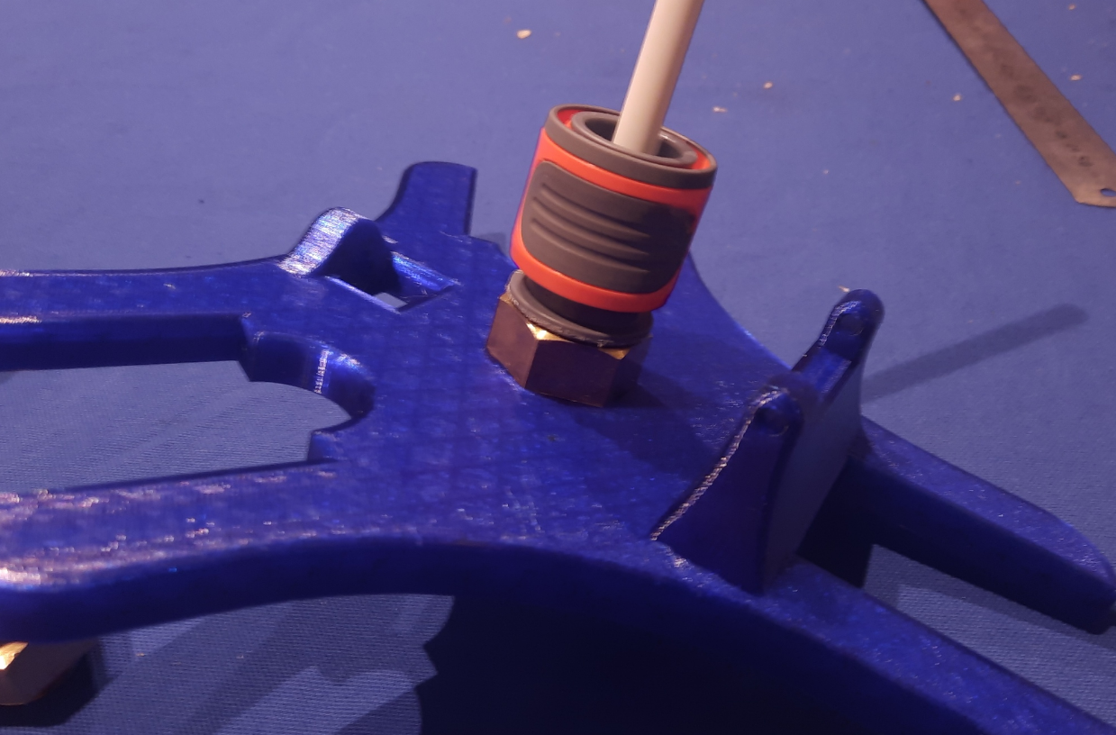

Zipvirus Posté(e) Janvier 22, 2022 Auteur Partager Posté(e) Janvier 22, 2022 Me revoila, avec le café, d'ailleurs il en reste une pleine cafetière si certains sont intéressés L'impression s'est très bien passée, terminée 20 minutes avant mon réveil, ... le plaisir de décoller sans effort un print avant qu'Octoprint ne m'aie plongé dans le noir. (La commande d'éclairage du caisson est aussi géré via TP-Link). Première impression avec ce PETG Arianeplast, bleu nuit translucide, il est assez joli. Concernant l'état de surface obtenu, cela me conviendra pour l'utilité, mais je constate, une légère irrégularité de la surface du dessus. (densité du remplissage et/ou nombre de couches supérieures à modifier pour améliorer à mon avis) On se retrouve avec ceci ! Et une fois assemblé: Je constate une erreur de modélisation, car, selon la conception que j'ai imaginée, le "gros écrou" (qui enferme le filetage 20/27 qui reçoit le raccord rapide Gardena) devrait se retrouver encastré d'environ 5 mm, or ce n'est pas le cas, la faute à une erreur sur l'esquisse N°1 du fichier joint précédemment. Vous trouverez le fichier F3d corrigé ici. Voici comment je m'y suis pris pour la correction: (Je sais que cela parait basique, mais ça peu aider certains, n'oublions pas que c'est en forgeant que l'on devient forgeron ) J'ai donc activé le plan de section afin de voir de plus près, le souci est au niveau des épaulements (encastrements) d'écrous au centre de la pièce rouge. Le dessin étant paramétrique, il suffit de revenir à l'esquisse qui à permis de réaliser ces usinages, et d'en modifier le diamètre. Le tracé d'esquisse est activé, nous pouvons voir les cercles sur lesquels il faudra intervenir. (Les deux du milieu) Voici la mesure à prendre, attention de bien penser à prendre de pointe à pointe, (je vous renvoie à vos cours de géométrie sur les cercles inscrits et circonscrits) Plus qu'à changer les valeurs. Voila la modification est faite, à noter que j'aime concevoir mes pièces pour une impression sans supports, il faudra très probablement en prévoir pour ce petit porte à faux. J'ai volontairement laissé de la matière en ne descendant pas l'encastrement de l'écrou 20/27 (le gros) plus bas, car j'ai besoin que cela résiste au poids de la fusée et de l'eau qu'elle contiendra. Par ailleurs, le déclenchement du tir pourra provoquer des vibrations et ou efforts, d'où le besoin de résistance. Bon, pour ne pas gâcher ma pièce je vais la modifier à la Dremel. Je lance l'impression de la suite. Rdv dans 16 heures du coup ^^ Hâte de lire vos commentaires, qui veut du café, je file chercher des croissants, j'attend les +1. Belle journée à tous ! Zip (Hésitez pas à me dire si c'est relou les petits paragraphes "mini tutos", j'aime bien de temps en temps détailler une application concrète, ça peut servir à certains, mais si cela vous semble inapproprié n'hésitez pas) 6 1 Lien vers le commentaire Partager sur d’autres sites More sharing options...

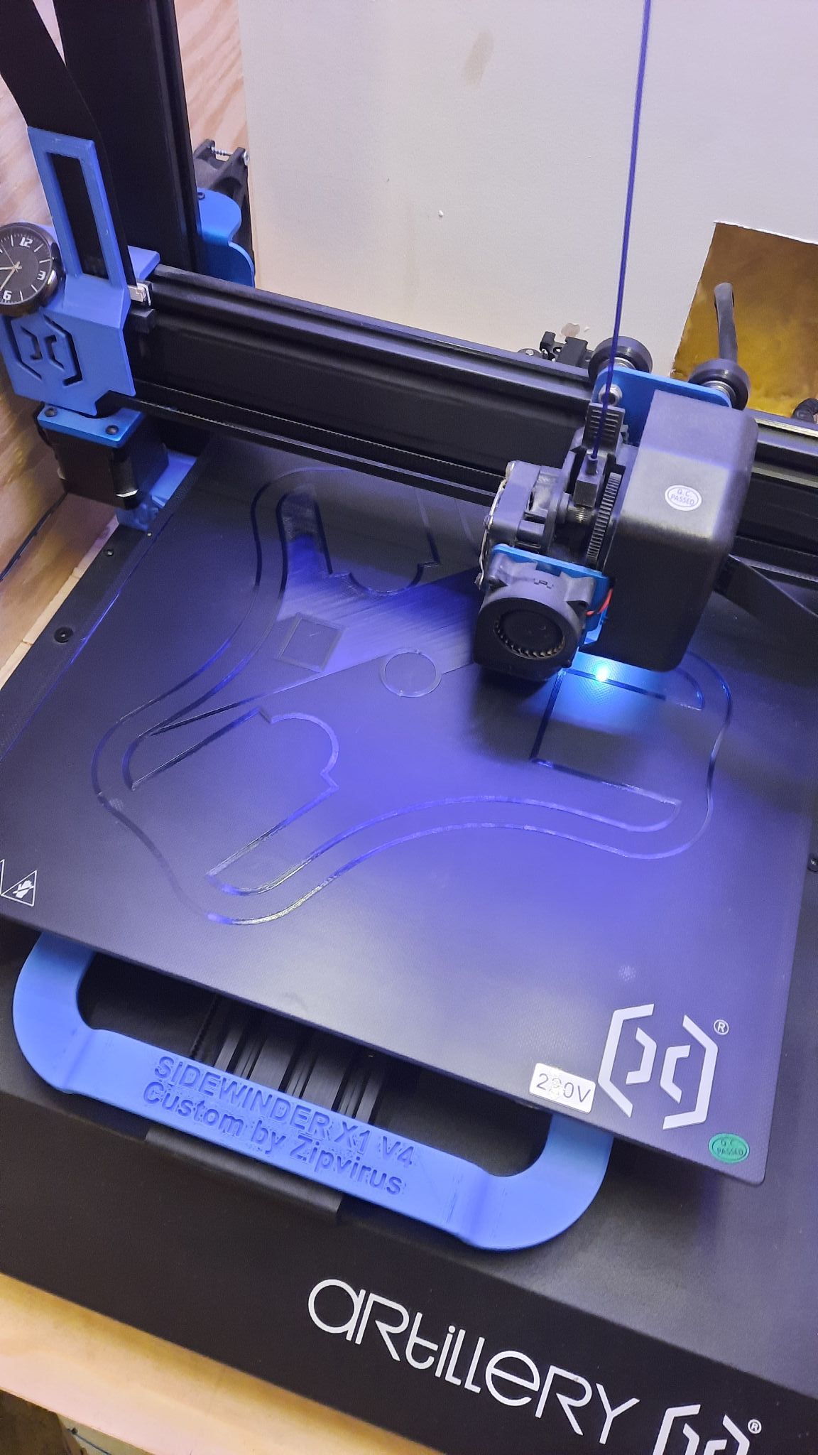

Zipvirus Posté(e) Janvier 22, 2022 Auteur Partager Posté(e) Janvier 22, 2022 En attendant le print... Pour le fun Aller on attend la suite, il h en as encore pour quelques heures... A plus, Zip 4 Lien vers le commentaire Partager sur d’autres sites More sharing options...

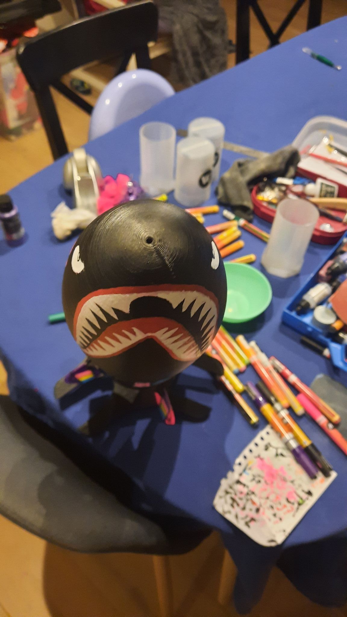

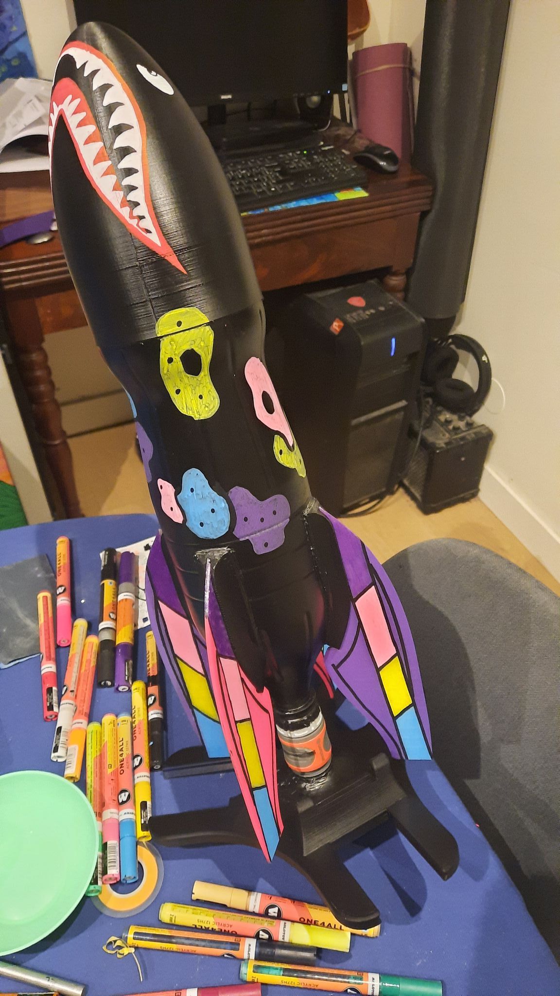

Zipvirus Posté(e) Janvier 29, 2022 Auteur Partager Posté(e) Janvier 29, 2022 (modifié) Coucou ! L'heure du premier tir approche ! Les conditions sont favorables, et j'ai pleins de petits assistants ce week-end ! Nous procèderons au tir cet après midi, la météo étant favorable, très peu de vent. Le tir aura lieu dans les dunes d'entrainement au tir de la base aérienne de Lann-Bihoué juste à coté de chez nous. Un des ailerons ne tiens pas très bien, je vais y remédier avant le tir. J'ai juste très peur de l'atterrissage, n'ayant pas équipé la fusé de parachute, j'espère que les dégâts n'empêcheront pas plusieurs tirs. On vous met ça en vidéo pour ce soir ^^ A plus, Zip Modifié (le) Janvier 29, 2022 par Zipvirus Ajout photo 3 7 Lien vers le commentaire Partager sur d’autres sites More sharing options...
Zipvirus Posté(e) Janvier 29, 2022 Auteur Partager Posté(e) Janvier 29, 2022 Chose promise, chose due ! C'était top ! Bon par contre il va falloir prendre des cours de cadrage... Zip 8 2 1 Lien vers le commentaire Partager sur d’autres sites More sharing options...
