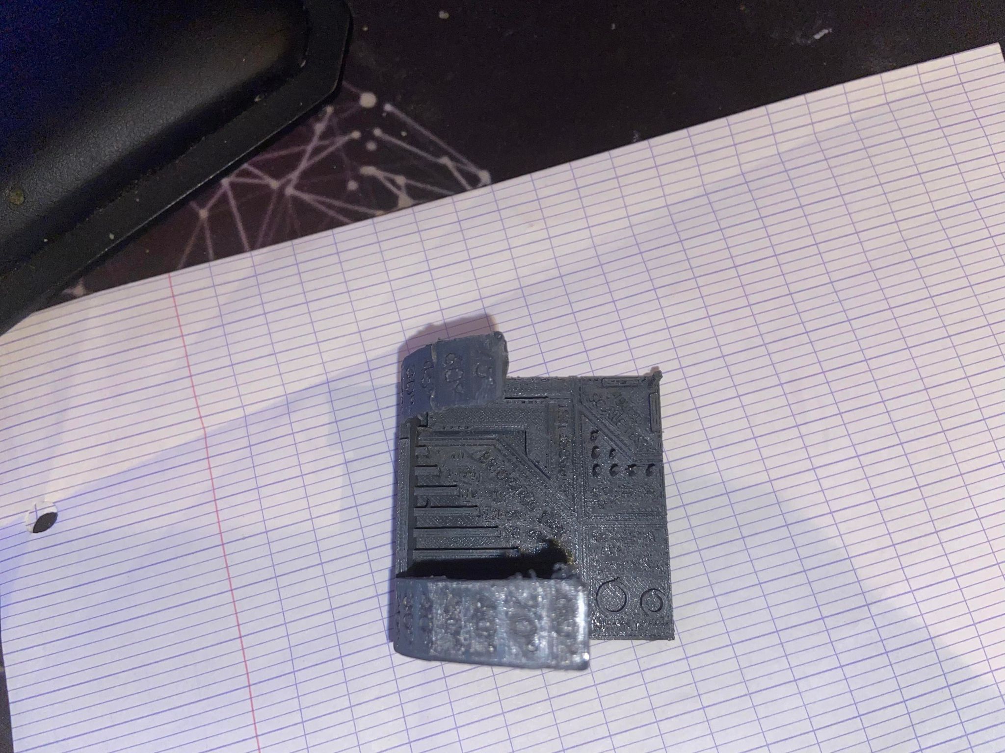

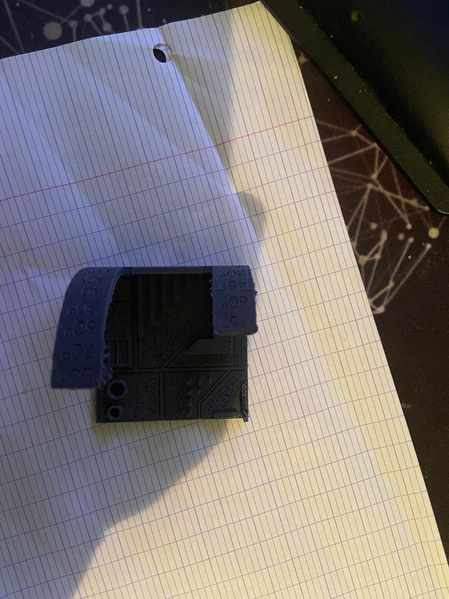

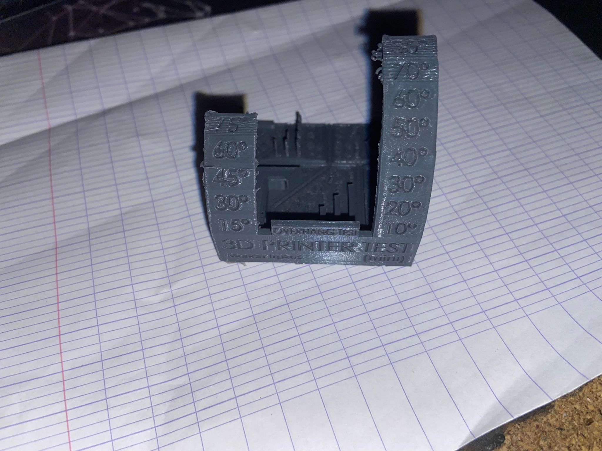

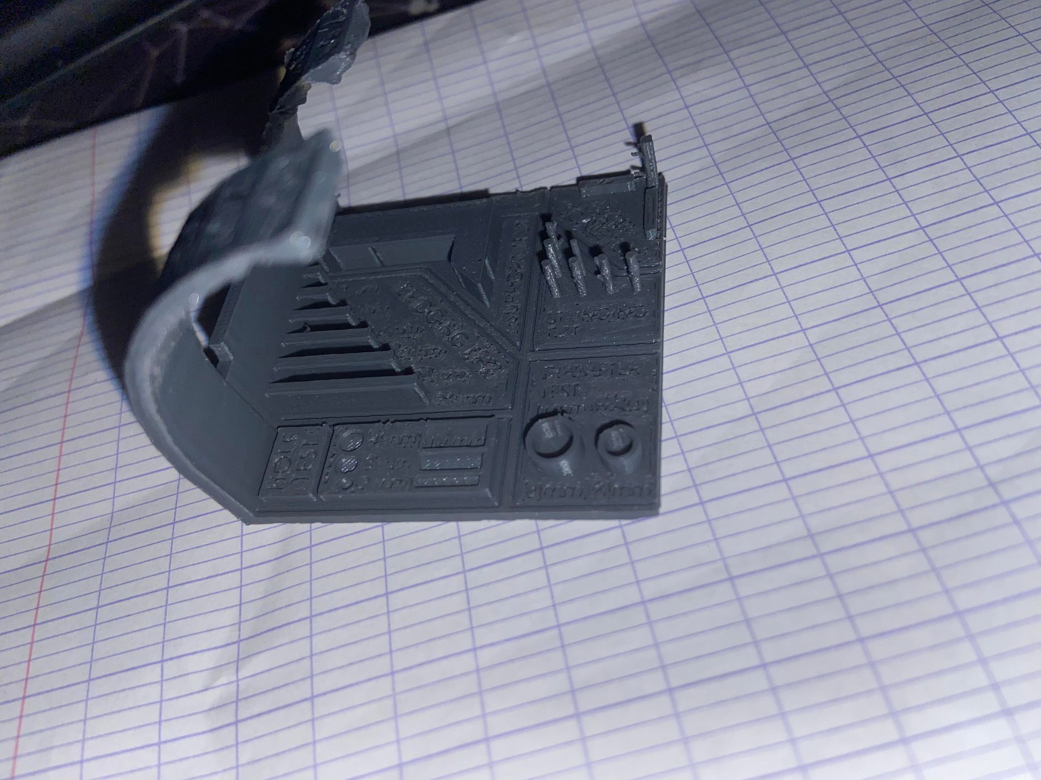

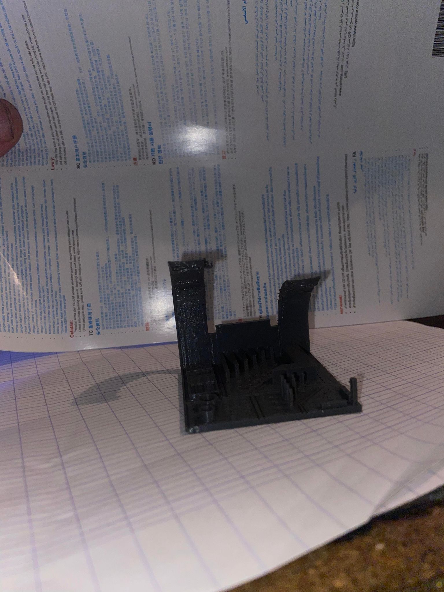

petitfafa Posté(e) Janvier 27, 2022 Auteur Partager Posté(e) Janvier 27, 2022 hello j'ai pris le temps de tester des pièces simple, sur du plat ( style art 2D ) ça fonctionne pas mal je pense que mon Zoffset est bon la température entre 200 et 215° je suis pas trop mal, néanmoins lorsque je fais des pièces test le rendu est vraiment pas terrible. sur les photos, j'étais a 205° a la buse, 60° sur le plateau chauffant, 60 mm/s, hauteur de couche de 0.1mm, 100% de remplissage, motif de remplissage en ligne, épaisseur de parois 0.8mm, nombre de ligne de la parois 2. des idées de pourquoi j'ai un tel résultat ? peut être parce que j'ai trop réduit l'échelle de la pièce ? en tout cas merci pour vos réponses et votre patience Lien vers le commentaire Partager sur d’autres sites More sharing options...
